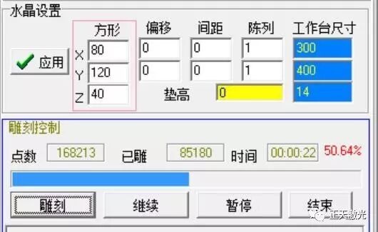

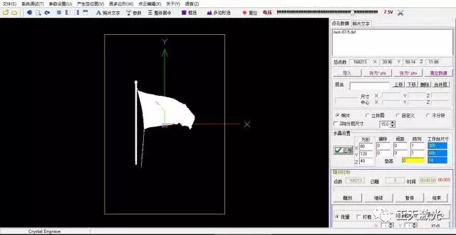

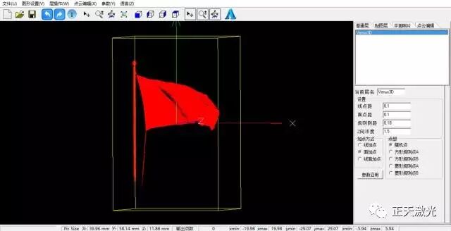

1.打开计算点云软件,导入雕刻图形,设置水晶尺寸,调整图像大小,设置最佳参数,转化点云格式,保存为 .dxf 文件。
2.进入内雕机控制软件系统,水晶大小设置前后一致,调至合适电压,打开 .dxf 图形,机器复位。

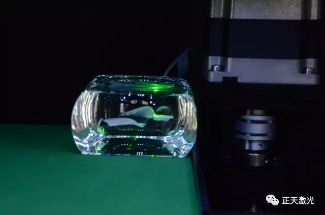

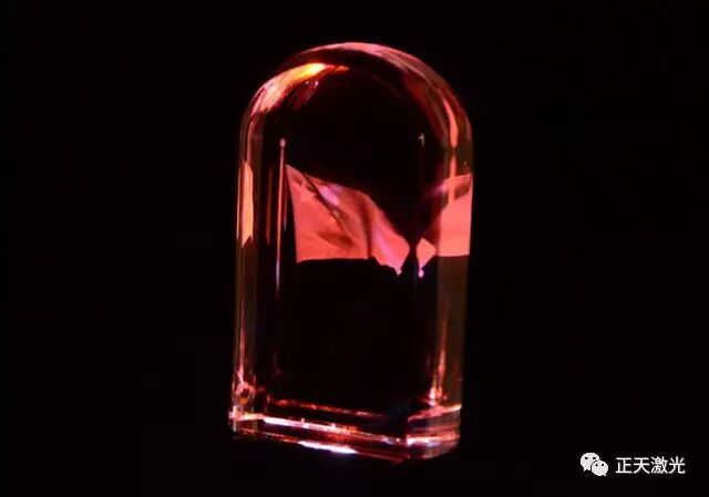

3.水晶擦拭干净,复位完成后,放置工作平台的右上角(加工原点),准备工作完成后,必须关好机器舱门,点击雕刻,开始加工。
4.加工中……

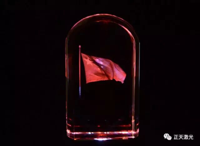

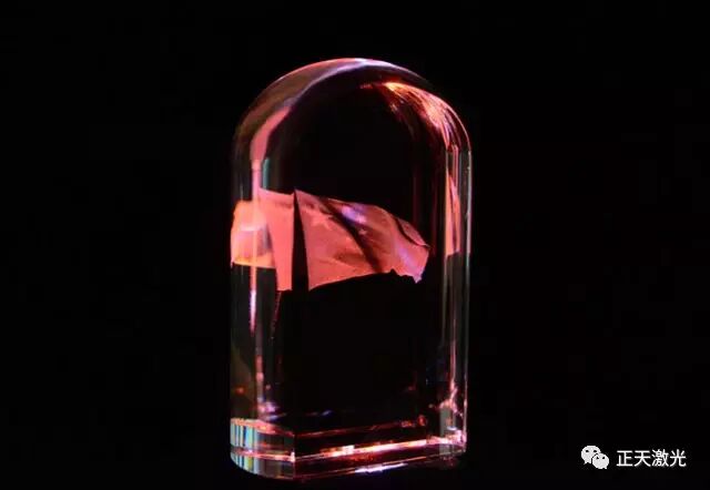

成品展示

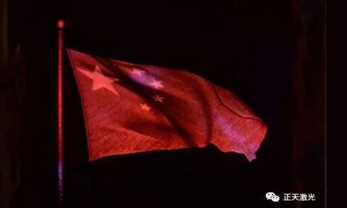

怎么样,很梦幻吧!
这样的五星红旗你想珍藏吗?
