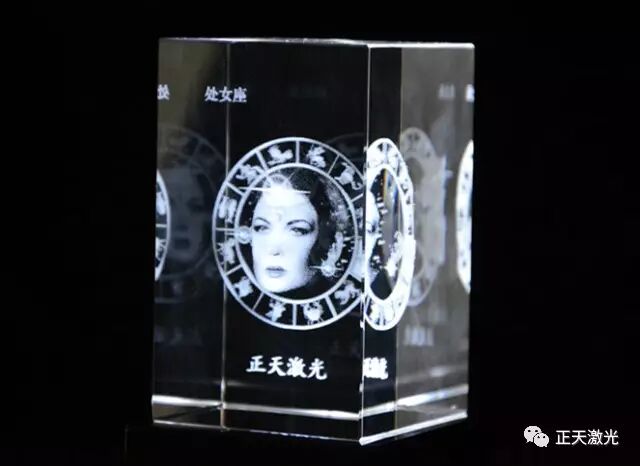

你有处女座的朋友吗?
雕一个水晶处女座送给朋友,
晶莹剔透,精致美丽,
这样的礼物,没有人会不喜欢!
看到这样梦幻的旋转水晶,
真是又梦幻又浪漫!
想做这样的东西送给自己的亲朋好友吗?
接下来,我们一起来学习下该如何制作它!

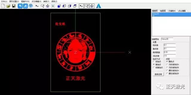

1.打开计算点云软件,导入雕刻图形,设置水晶尺寸,调整图像大小,设置最佳参数,转化点云格式,保存为 .dxf 文件。

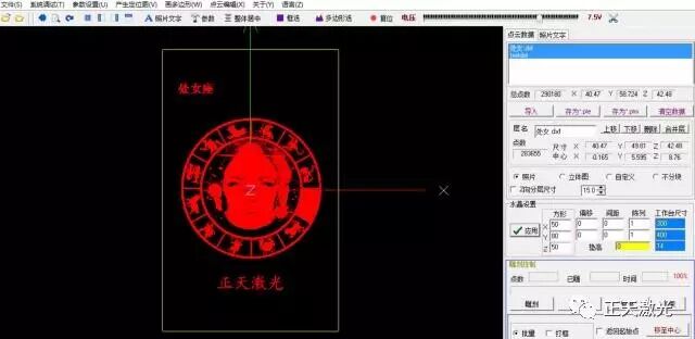

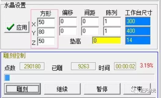

2.进入内雕机控制软件系统,水晶大小设置前后一致,调至合适电压,打开 .dxf 图形,机器复位。
step
准备加工
3.水晶擦拭干净,复位完成后,放置工作平台的右上角(加工原点),准备工作完成后,必须关好机器舱门,点击雕刻,开始加工。
5.加工中……

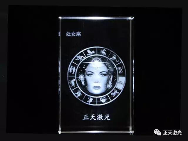

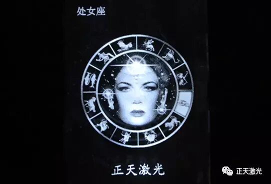

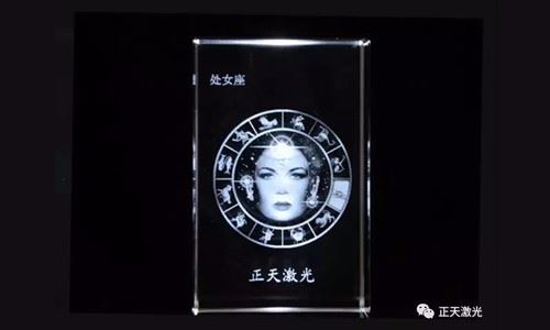

6.成品
怎么样,明白制作步骤了吗?
还不赶紧制作起来!
这样梦幻的处女座水晶,
一定会让你爱不释手!
