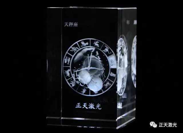

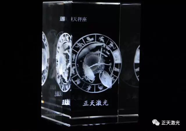

Schnitzen Sie eine Kristallwaage für einen Freund,
Die kommunikative Waage,
Es kann Ihnen helfen, viele Probleme zu lösen!

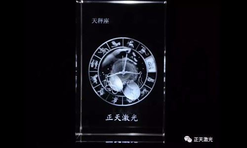

Sehen Sie so fantastische drehende Kristalle,
Schön und romantisch!
Möchten Sie so etwas für Ihre Freunde und Familie geben?
Dann lernen wir gemeinsam, wie man es macht!
Herstellungsanlagen
Laser-Innengravierer Modell:ZT-532F
Beginnen Sie mit der Produktion!

Bearbeitungsobjekt: kristallklarer Kristall

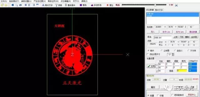

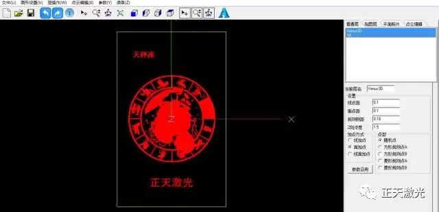

1.Öffnen Sie die Berechnungs-Punktwolke-Software, importieren Sie Gravurgrafiken, setzen Sie die Kristallgröße, ändern Sie die Bildgröße, setzen Sie die besten Parameter, konvertieren Sie das Punktwolkenformat und speichern Sie es als .dxf Dokumente.

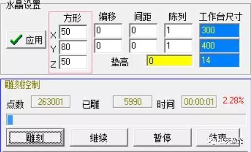

2.Eingang in das Intra-Sculptor-Steuerungssoftware-System, die Kristallgröße einstellt sich gleichmäßig vor und nach, auf die richtige Spannung einstellt, öffnet .dxf Grafik, Maschine zurücksetzen.
step
Bearbeitungsbereit
3.Der Kristall wird gereinigt und nach dem Reset wird die obere rechte Ecke der Arbeitsplattform platziert.(Bearbeitungsort)Nach Abschluss der Vorbereitung muss die Maschinentür geschlossen werden, auf das Gravieren klicken und die Bearbeitung beginnen.
4.Bearbeitung ...

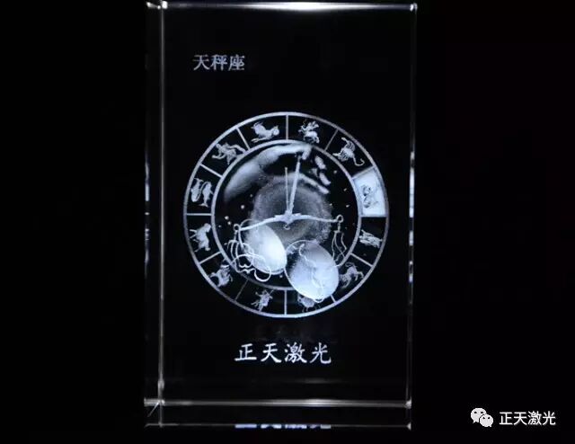

5.Fertigprodukte
