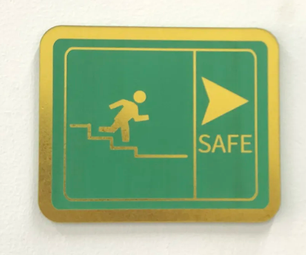

使用的激光切割机型号:ODIN32 55w;
使用的镜片:ODIN32 2"镜片;
矢量雕刻:速度:1500mm/s,功率:15%,DPI:300(雕刻3-4次);
切割:速度:40mm/s,功率:60%;
打开LaserMaker,导入设计文件。
确定参数
请您参阅您的用户手册,了解适用于您的机器的推荐雕刻/切割参数,也可以根据您所使用的材料进行参数调整(图片上展示的参数仅适用于ODIN32激光切割机)。修改参数后可将文件发送至激光切割机。
高功率低速度进行雕刻双色板受热变弯曲,导致效果不理想,将图像经过多次雕刻不仅能显出底色,材料也不易受热变弯曲,设置“通过次数:3”可进行多次加工;
放置材料
将材料放置于odin32的蜂窝板,调整激光头到您所需雕刻的位置,并确保激光头至于材料上方后点击自动对焦,(如果您没有使用的激光切割机没有自动对焦功能,可以使用调焦尺进行对焦。)激光切割机自动对焦完成。
在机器上,打开文件,定点确定好边框后按开始。
雕刻效果
                                                             雕刻中
双色板雕刻完成后,材料表面会有一层灰,可以用酒精/清水冲洗。
实际使用效果:
