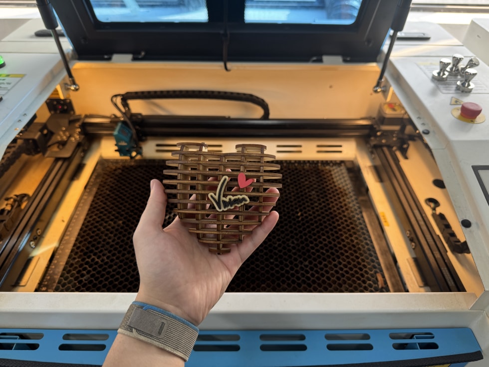

二氧化碳射频管
30W
0:21:2
工艺参数
描线 3mm椴木板 水平双向 15 100 1
切割 3mm椴木板 水平双向 99 20 1

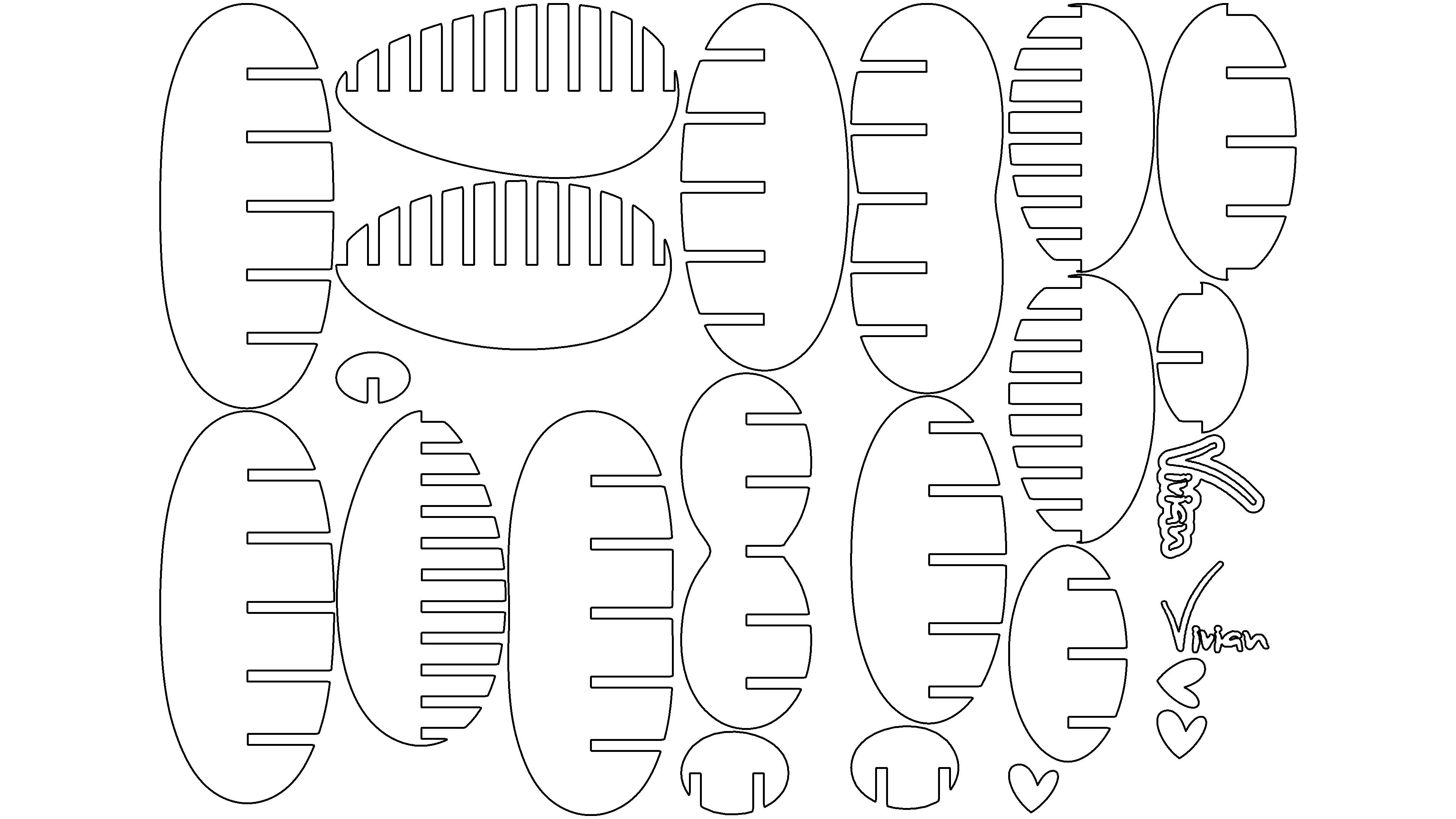

制作个性英文名
  1. 推荐使用连笔字体(中英文都是),组装起来比较方便,如果本地电脑没有,我推荐一个我制作在用的(英文连笔字生成)
  2. 在LaserMaker中打开生成的连笔英文名图片,使用【轮廓描摹】工具,提取轮廓
  3. 把小的点做并集处理,避免组装困难
  4. 使用【偏移曲线】给名字做个异性边框,需要对每个字母设置,最后使用【并集】工具合并。
加工过程省略...
安装步骤1
先按照我图片区分好,再按照编号,组装好固定框架
安装步骤2
接下来依旧按照编号从大往小安装好即可

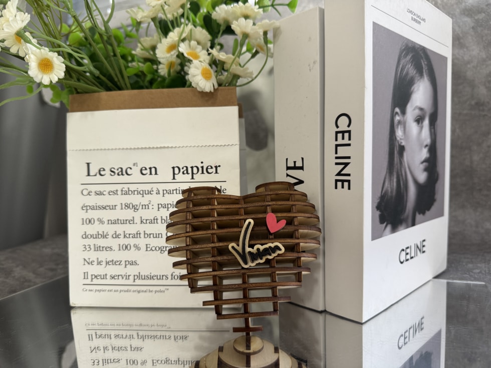

组装爱心和DIY名字小配件,并上色
成品展示
