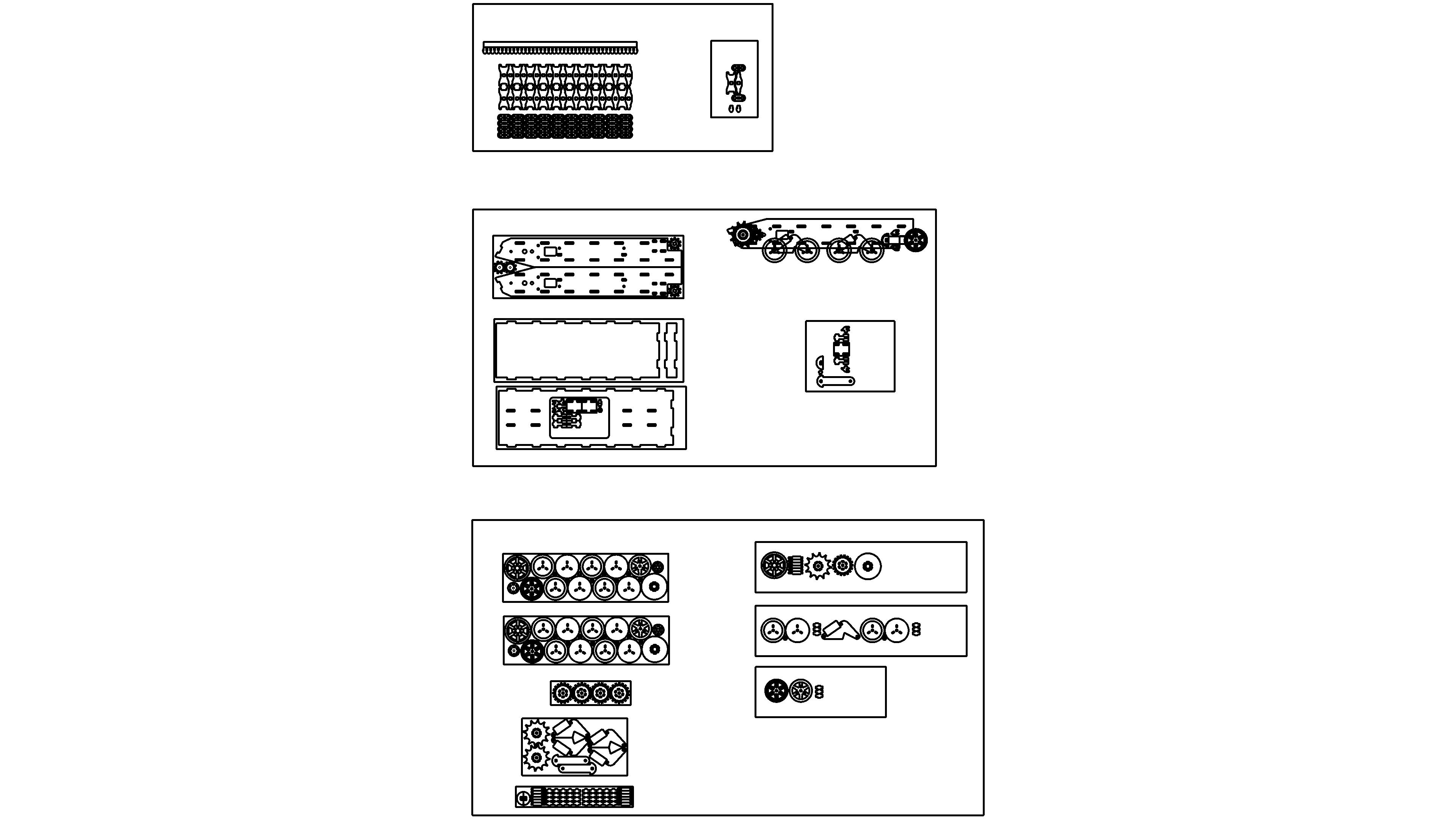

ties
怎么没有办法上传附件文件?
2026-5-11 09:40
admin
你好,你的附件是什么格式的,我这边可以帮你反馈到技术那边。
2026-5-11 13:59
ties
回复 admin:lcpx或dxf图纸文件
2026-5-11 18:08

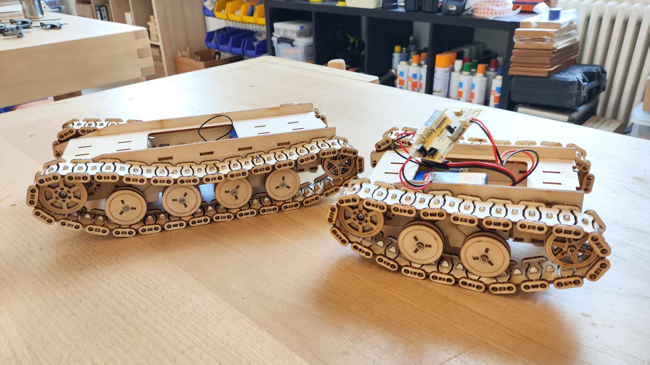

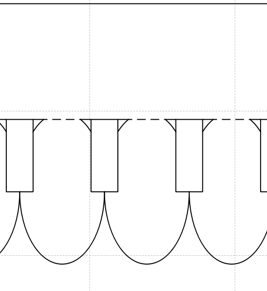

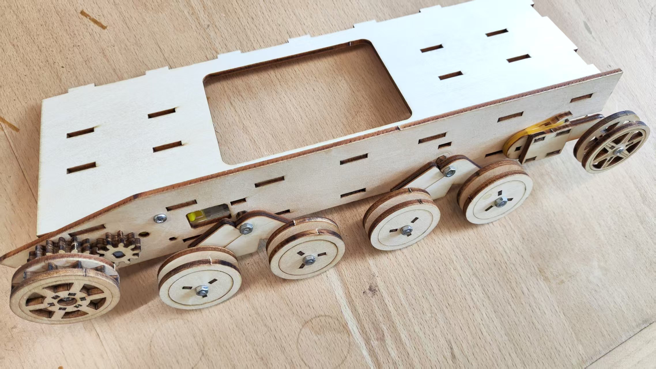

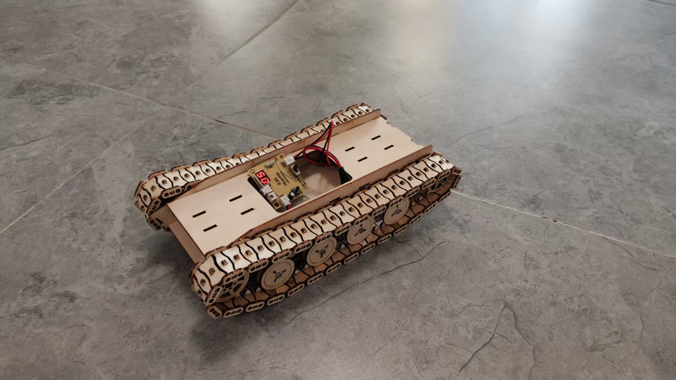

ties
给白老师点赞:grin:

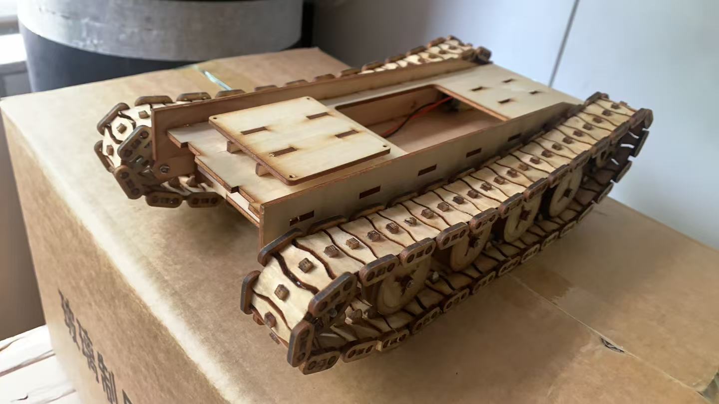

用时半天,完成。。。。。期待,今年,全国各地都开始跑各式迭代后的履带车......
为了方便连在一起打磨,对齿条的加工图进行了修改
2026-5-11 18:16

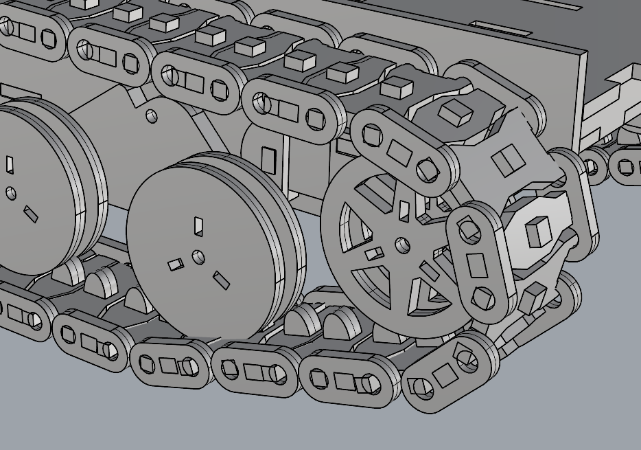

ties

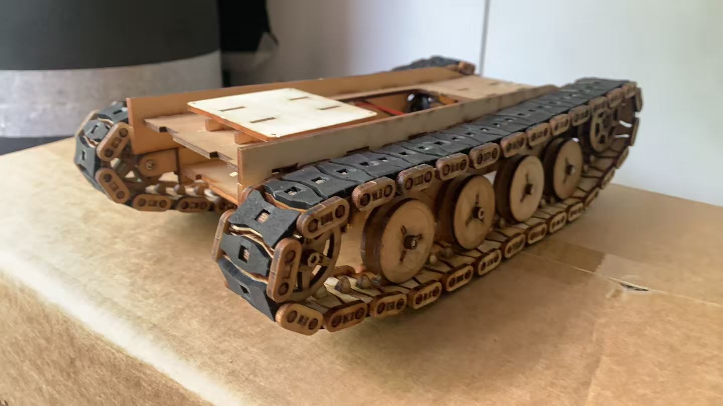

履带组装使人疯狂..........“迭代”一个小号的,制作履带的工作量减少一半
2026-5-13 16:48

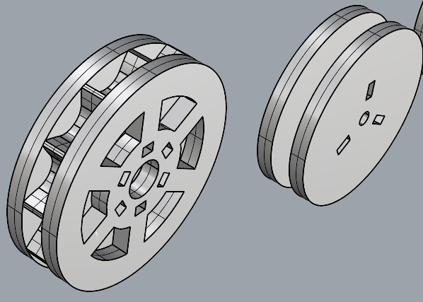

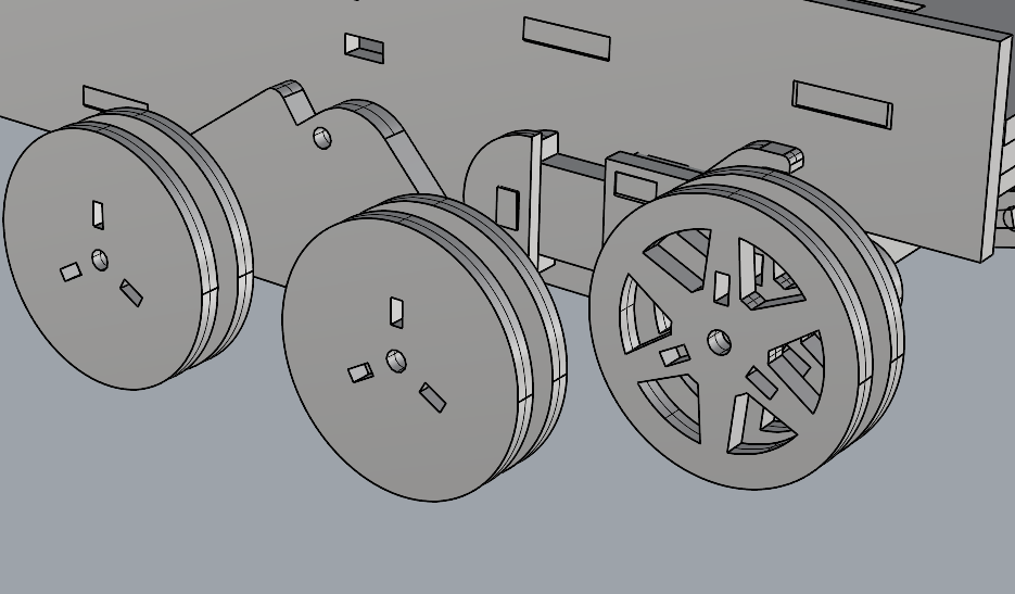

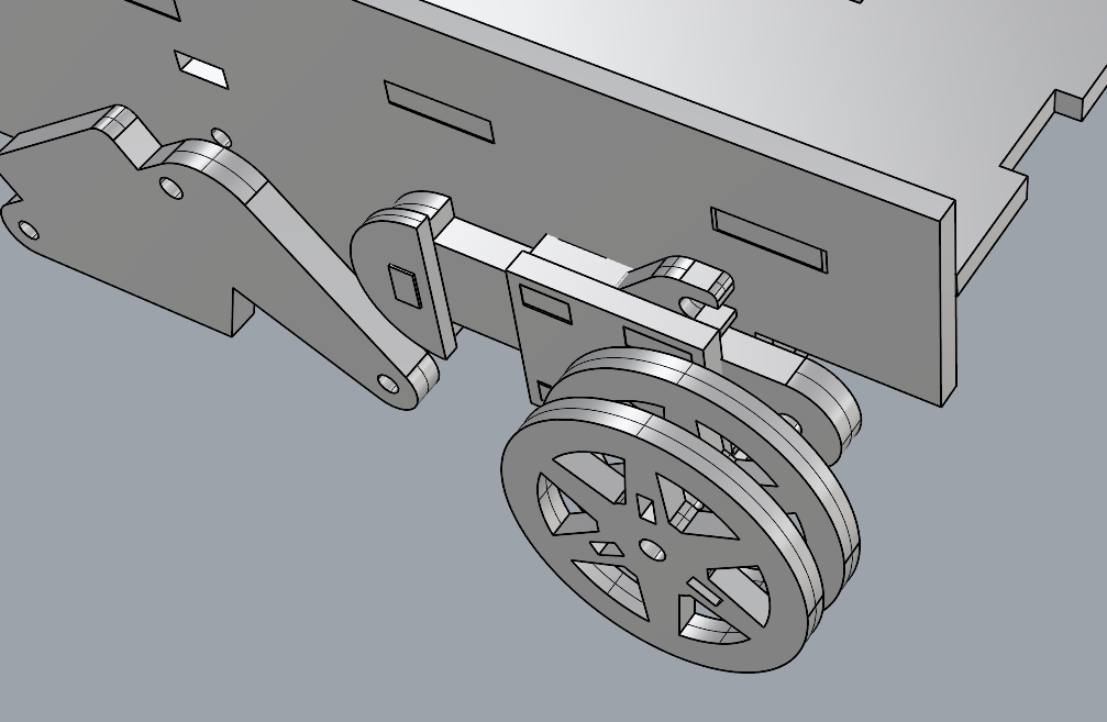

ties

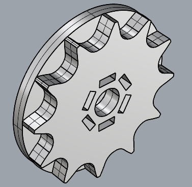

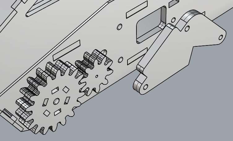

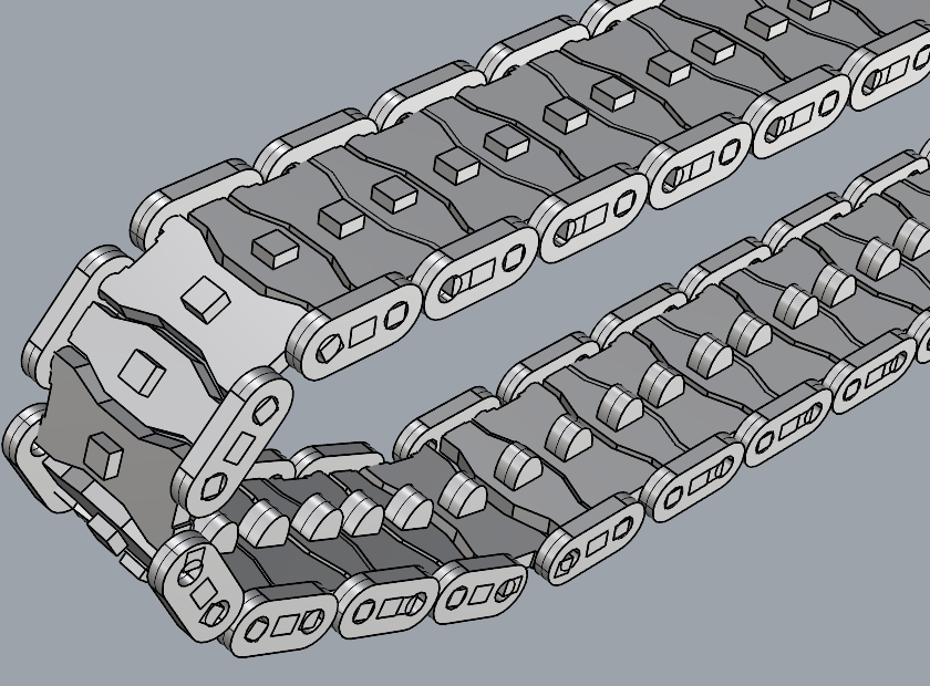

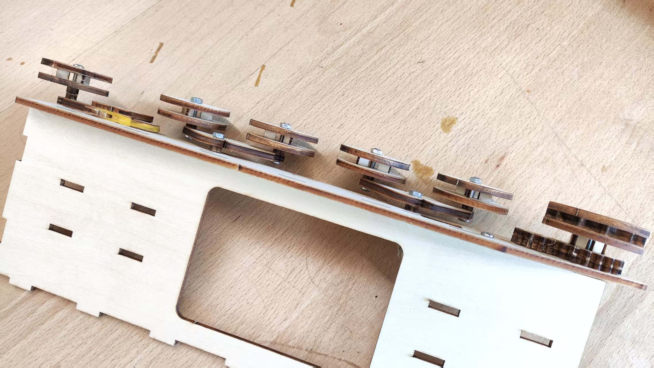

代白老师增加几张关键结构件视图,方便组装。
2026-4-28 15:49

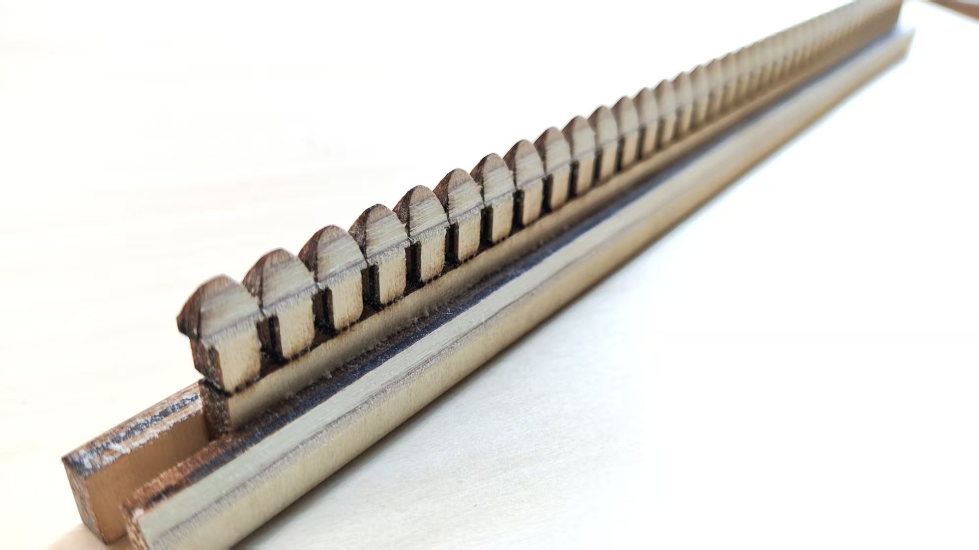

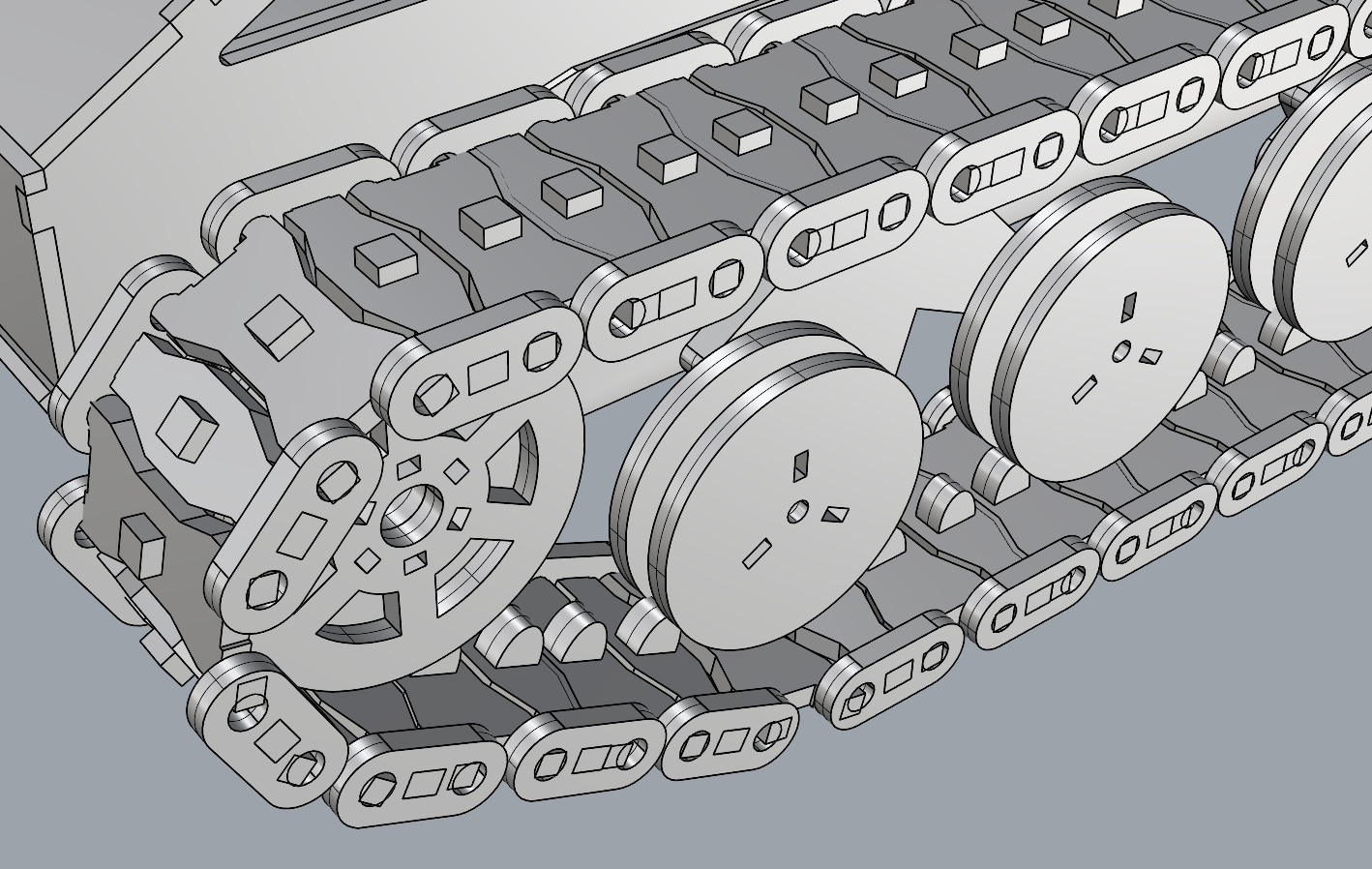

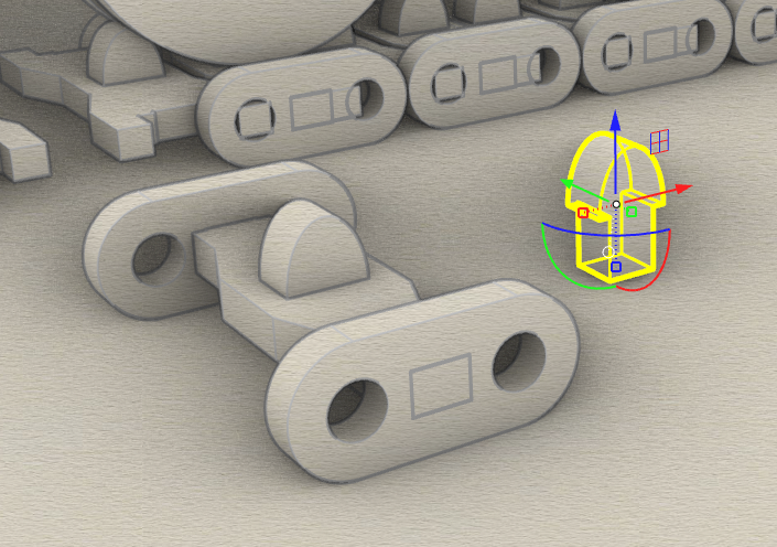

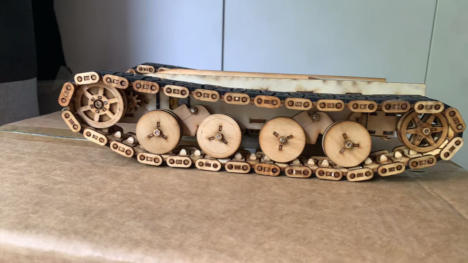

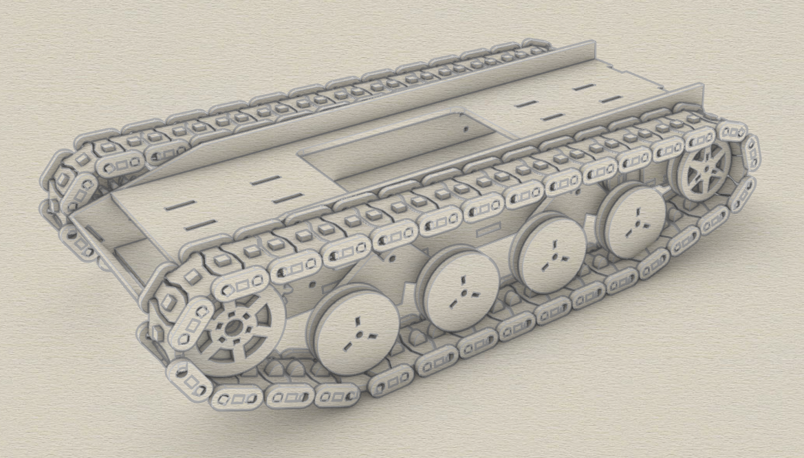

白正超

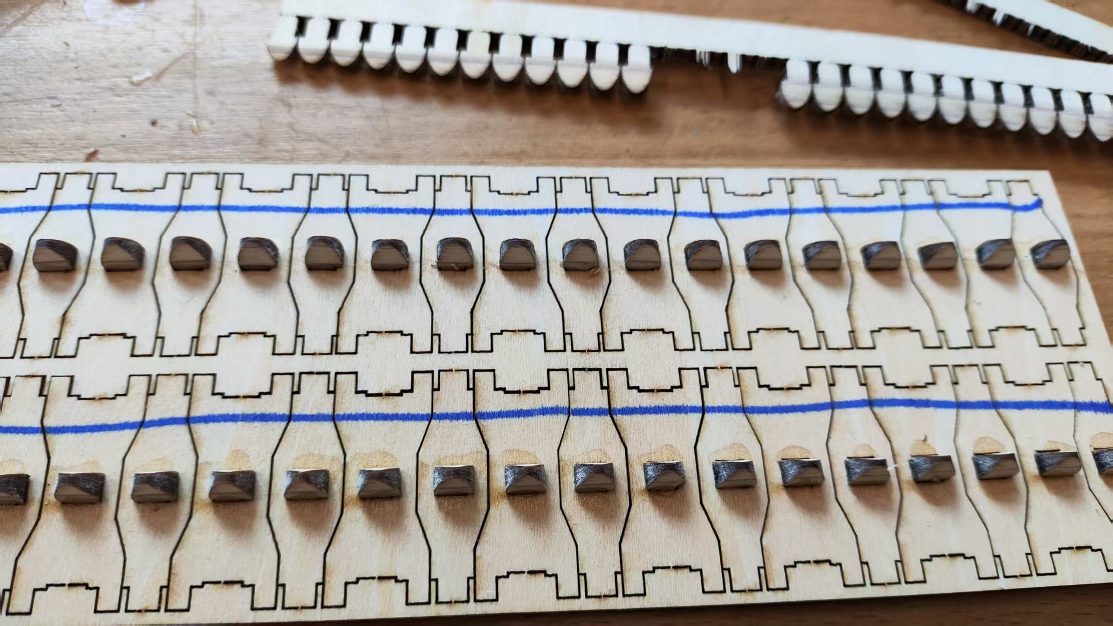

特别说明一下,履带中的核心零件是那些小牙,小牙两侧需要打磨成斜弧面。如图所示。
制版图中这些小牙被排列在一起,下面还有连接它们的辅料,是为了方便打磨而设计。
一个一个打磨小牙这事我干过,就挺辛苦的,不希望你们也这么干:rofl:
2026-4-30 09:47
