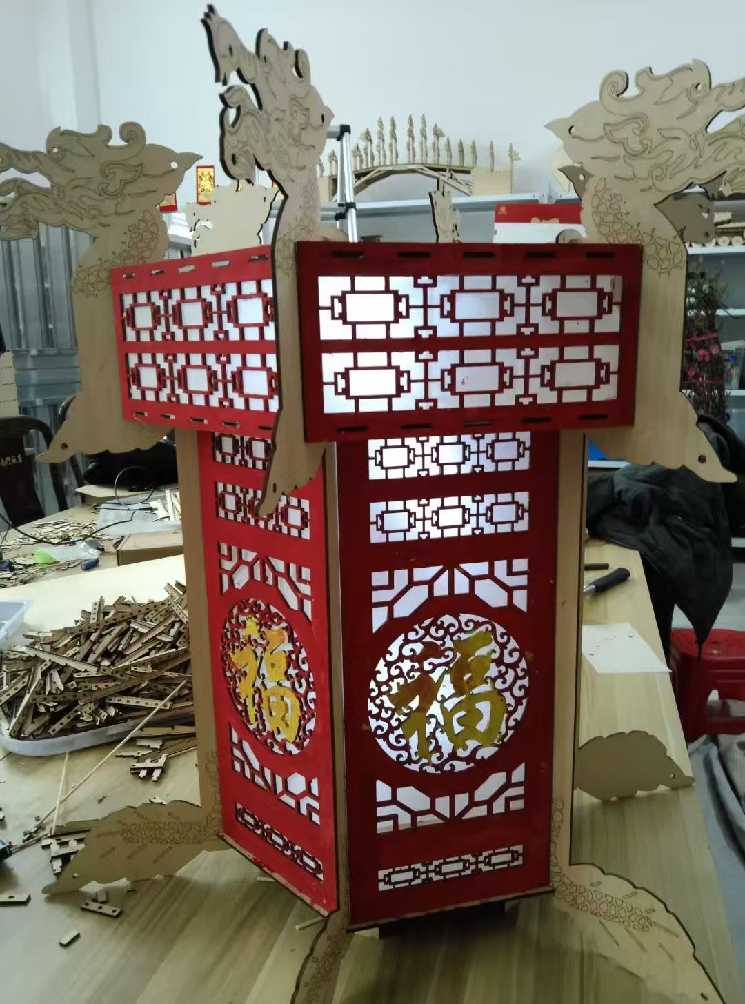

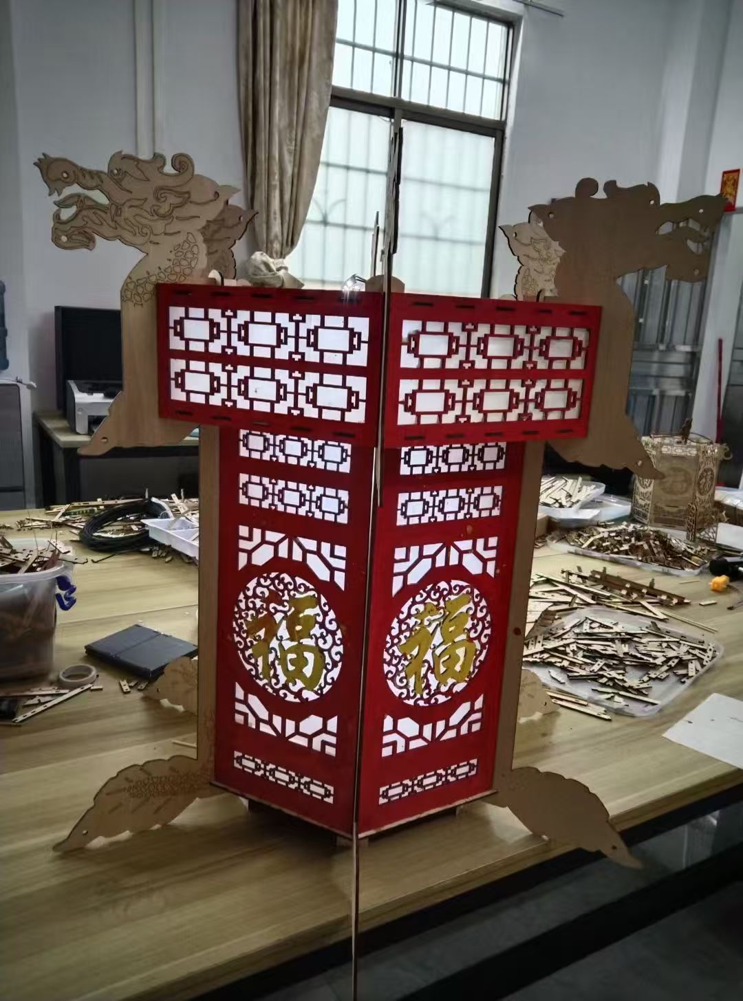

制作步骤 1
1.激光切割加工
2.用颜料上色
3.组装
龙头六角形灯笼
激光器种类
二氧化碳玻璃管
激光器功率
80
所用配件
LED灯带,5号电池,电池盒
加工时间
7:6:54
工艺参数
加工工艺
加工材质
模式
功率(%)
速度(mm/s)
加工次数
切割
3MM椴木板
水平单向
65
35
制作步骤如下
激光切割加工。
用颜料上色。
组装。

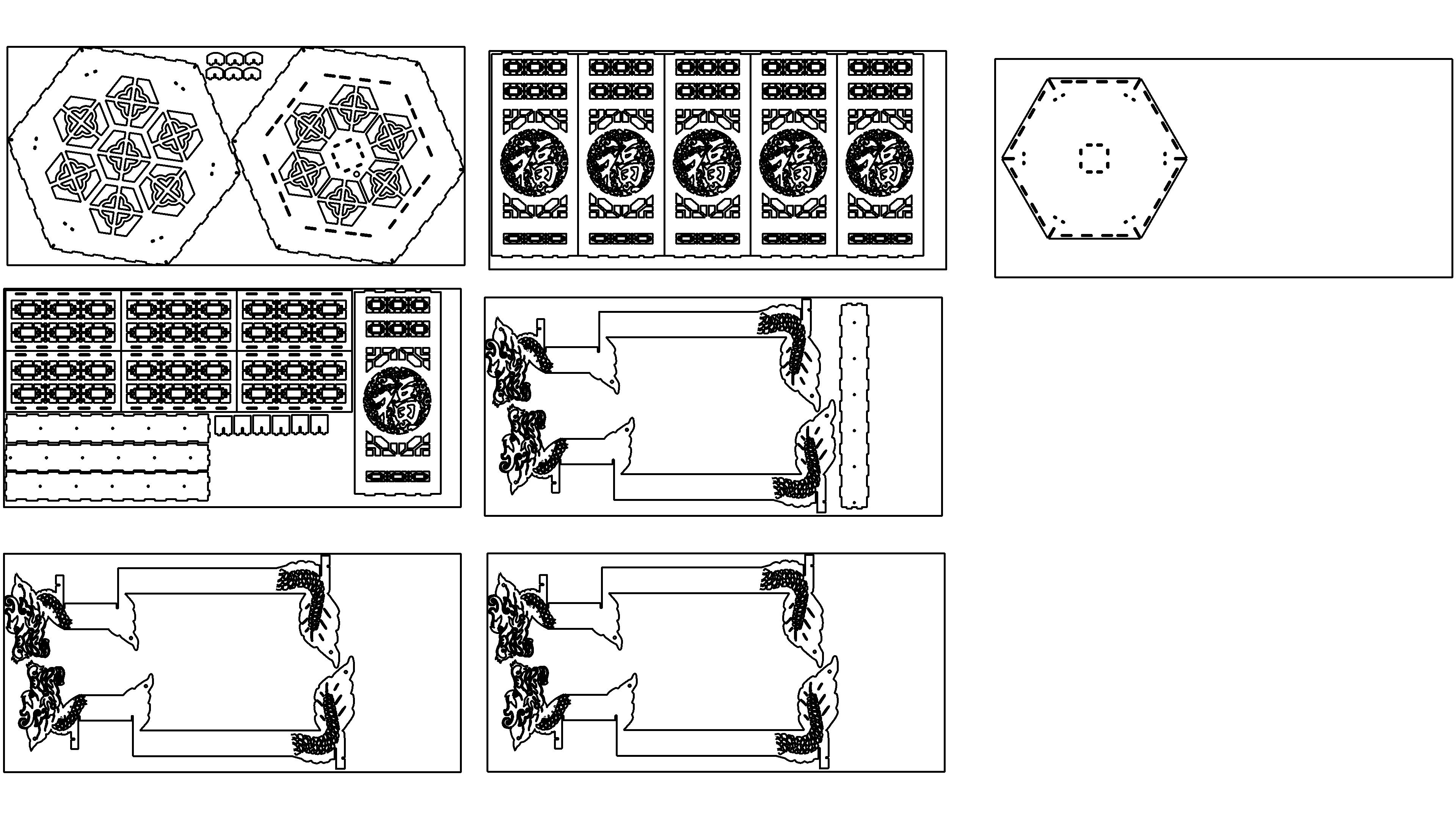

qtqx1234
这是2mm的板吧。。。
2026-10-21 10:42
江志灏_5709
木板厚度实际是2.8MM
2026-11-4 09:43
