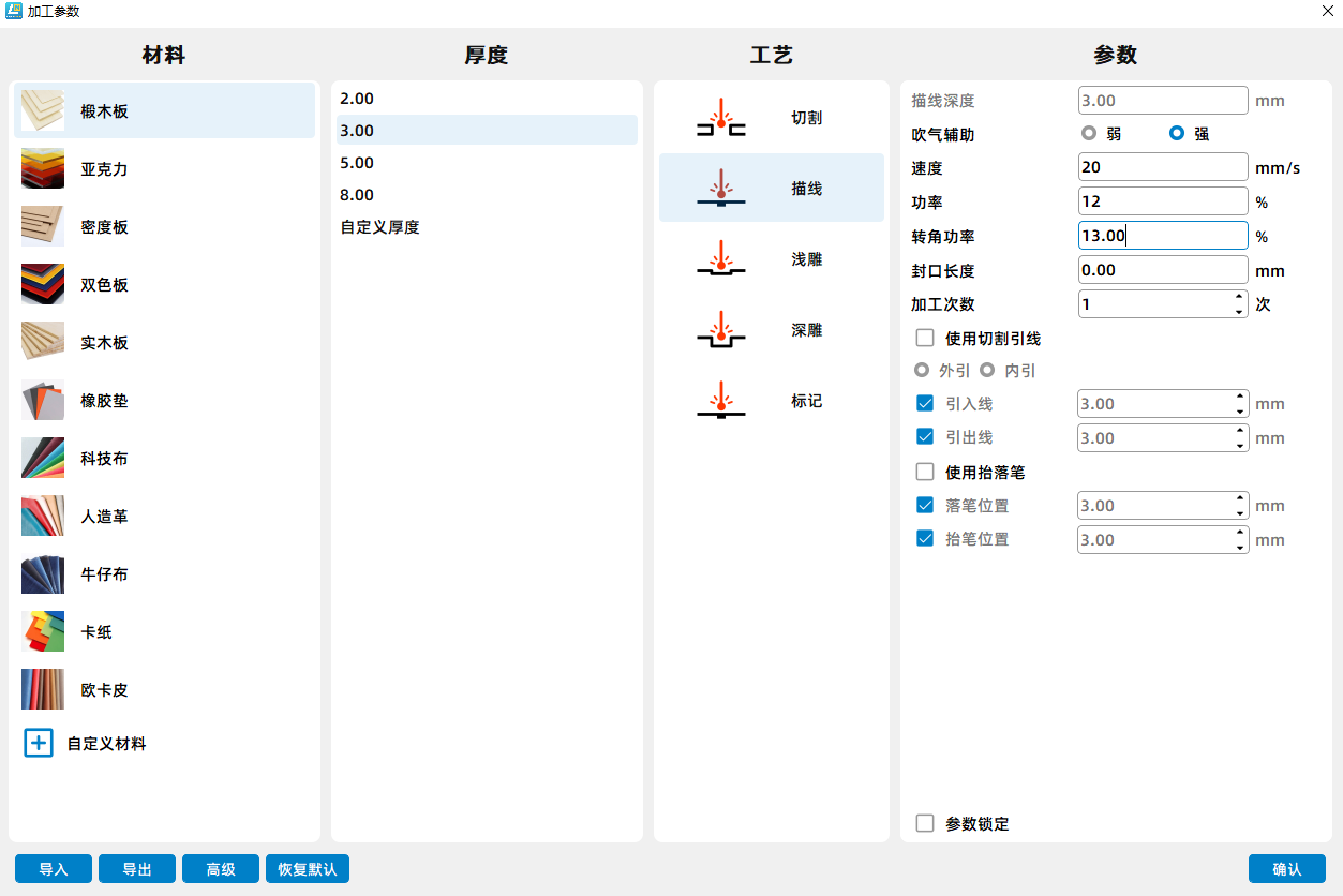

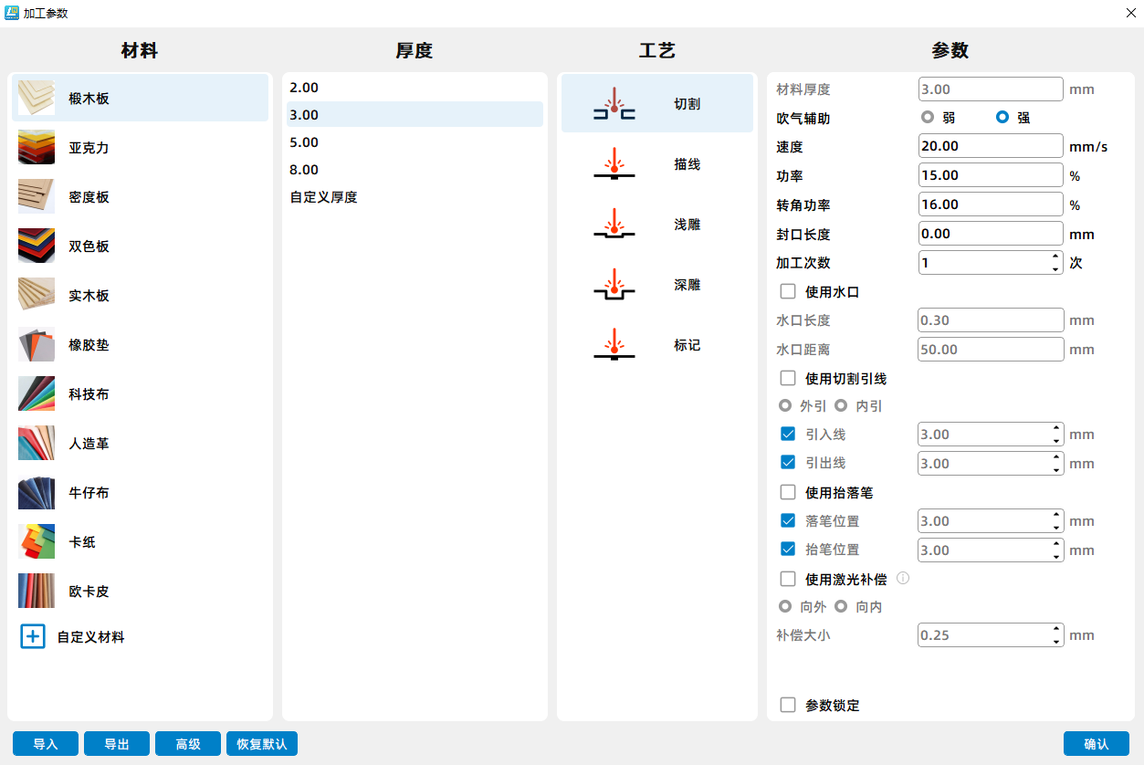

切割 3mm椴木板 水平单向 15 20 1
描线 3mm椴木板 水平单向 12 500 1

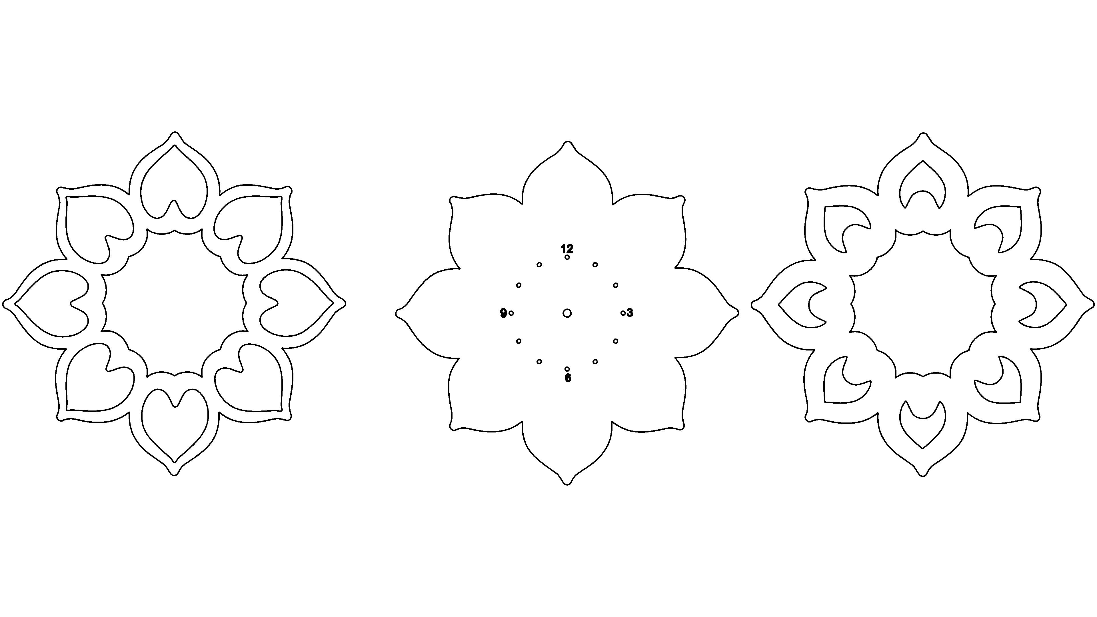

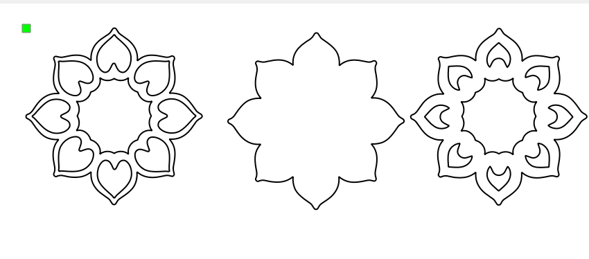

时钟外框
1. 绘制造型轮廓:依次勾勒三层时钟板材外轮廓,在顶层板材中心绘制圆形安装位,所有线条均设置为黑色。

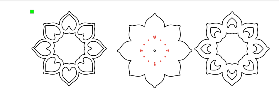

时钟钟面

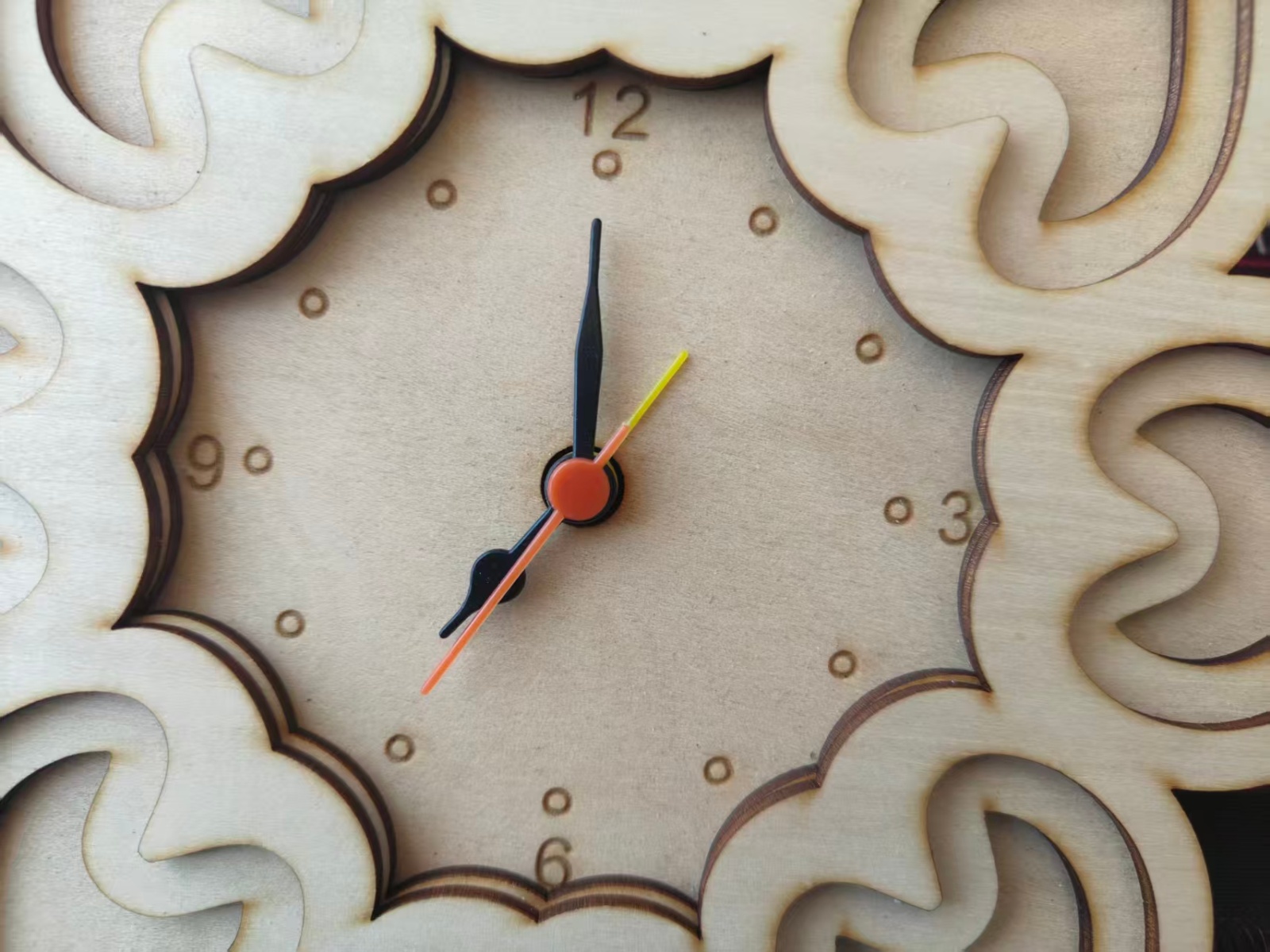

2. 制作刻度标识:在顶层板面绘制刻度圆圈并依次标注数字,调整位置至标准布局,将刻度与数字统一设为红色。b3a35394-7529-4fda-956a-bb1e171f2ae0.png

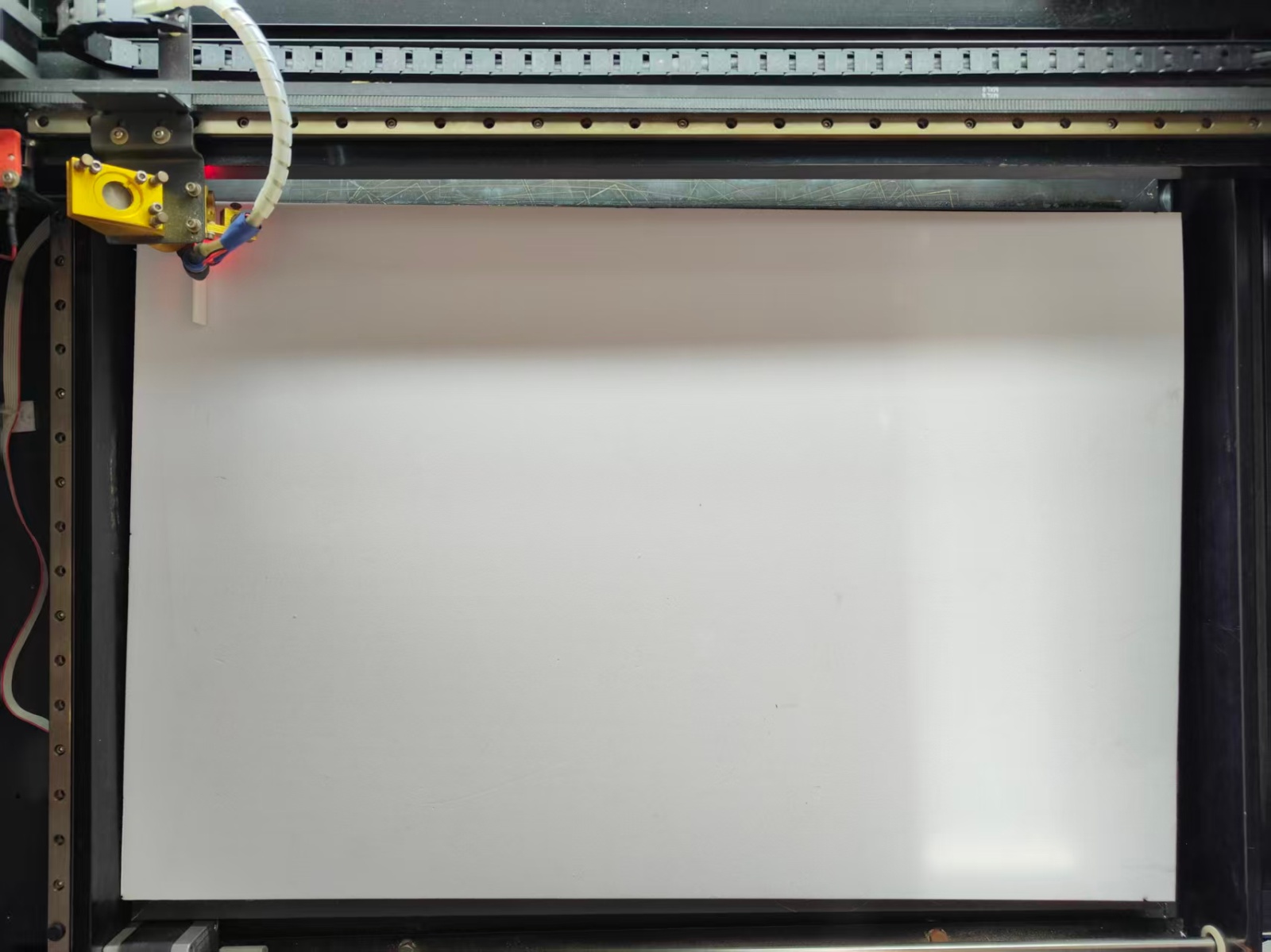

3. 激光加工操作:在操作台上摆放好3㎜的椴木板,调整好激光图和木板的距离。首先执行切割工序,设备参数设置为速度20、功率15;发送图纸,开始加工。切割完成后切换至雕刻模式,参数设置为速度500、功率12。5406c44e-7410-47ad-81a9-151ce91a0260.png9511eb11-bae9-472a-9606-f15bcf5ea078.png62c7a36300519a2e3cb78409bcfce7b4.jpg

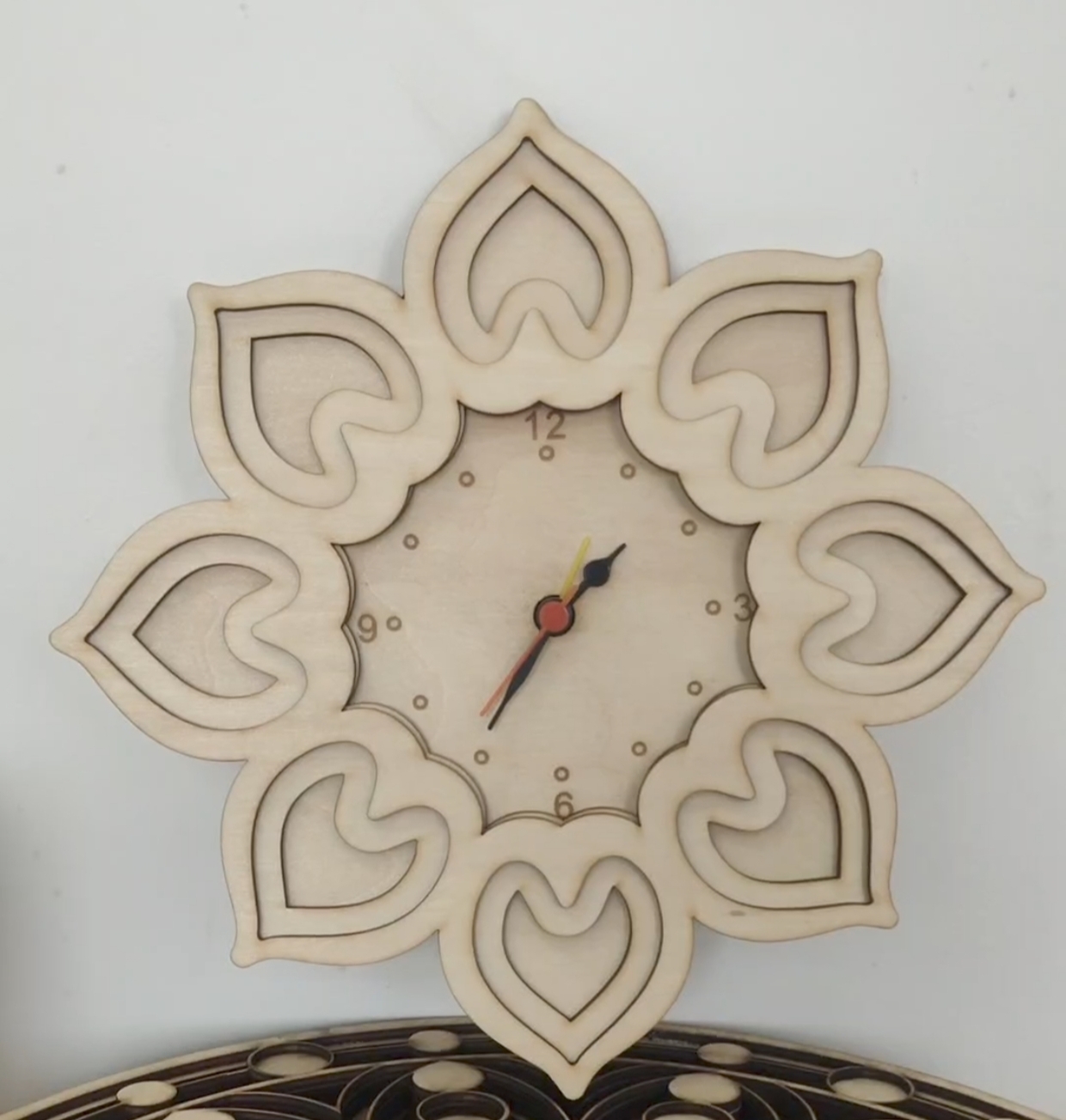

成品组装

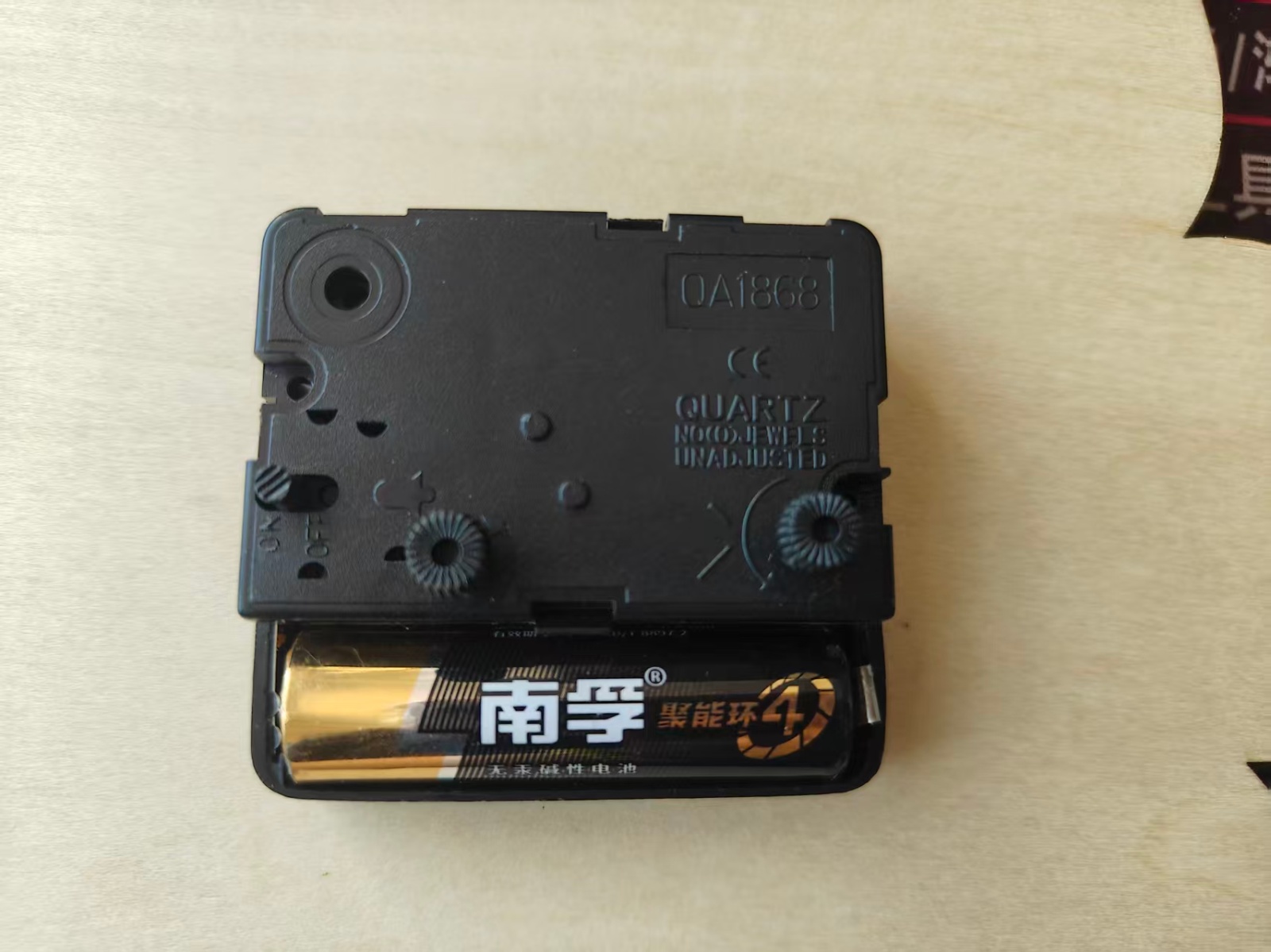

4. 组装调试成品:取出加工完成的构件并清理粉尘杂物,使用胶水将三层板材粘合固定。装配时钟全套配件,安装完成后校准钟表时间。
