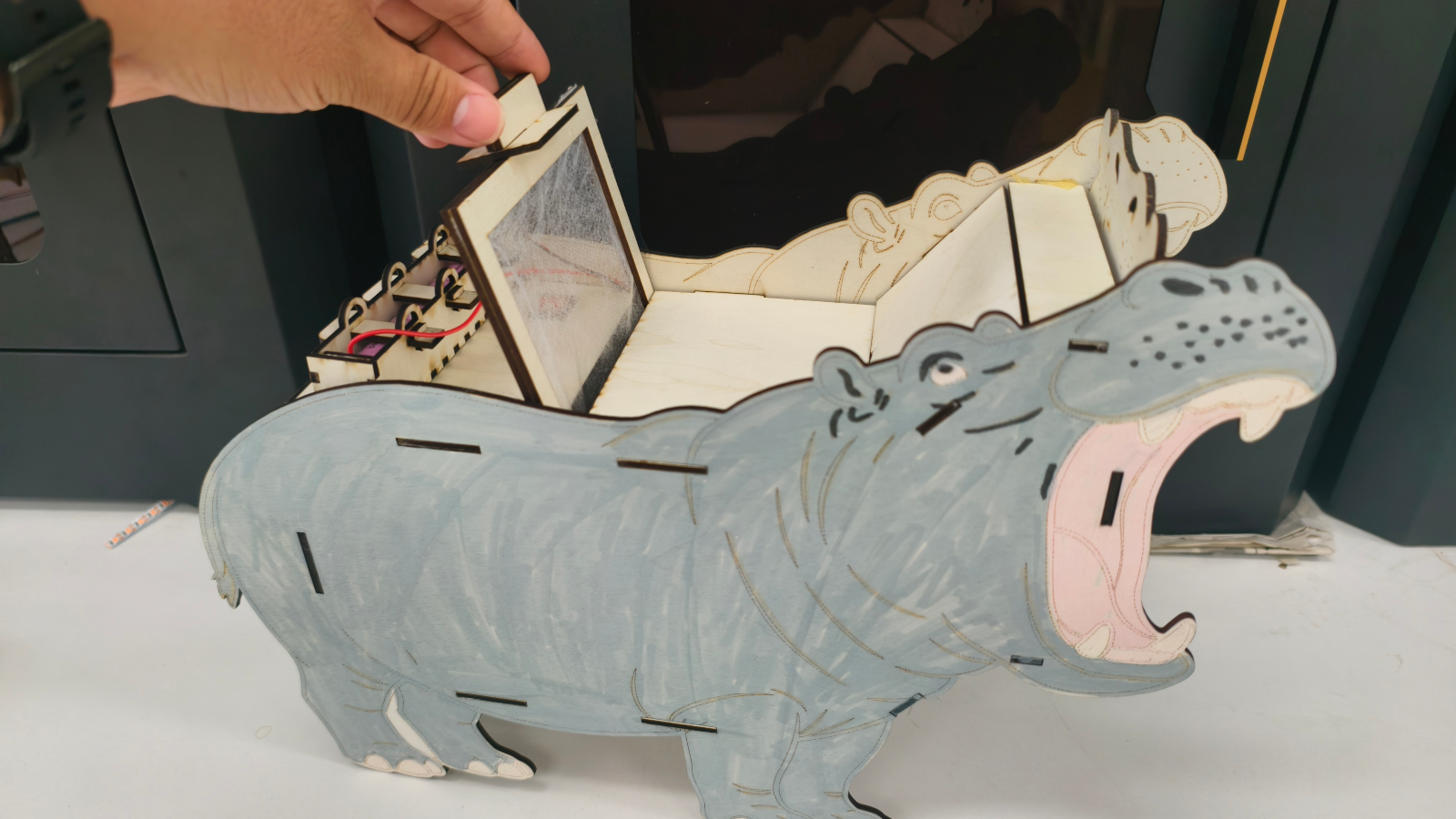

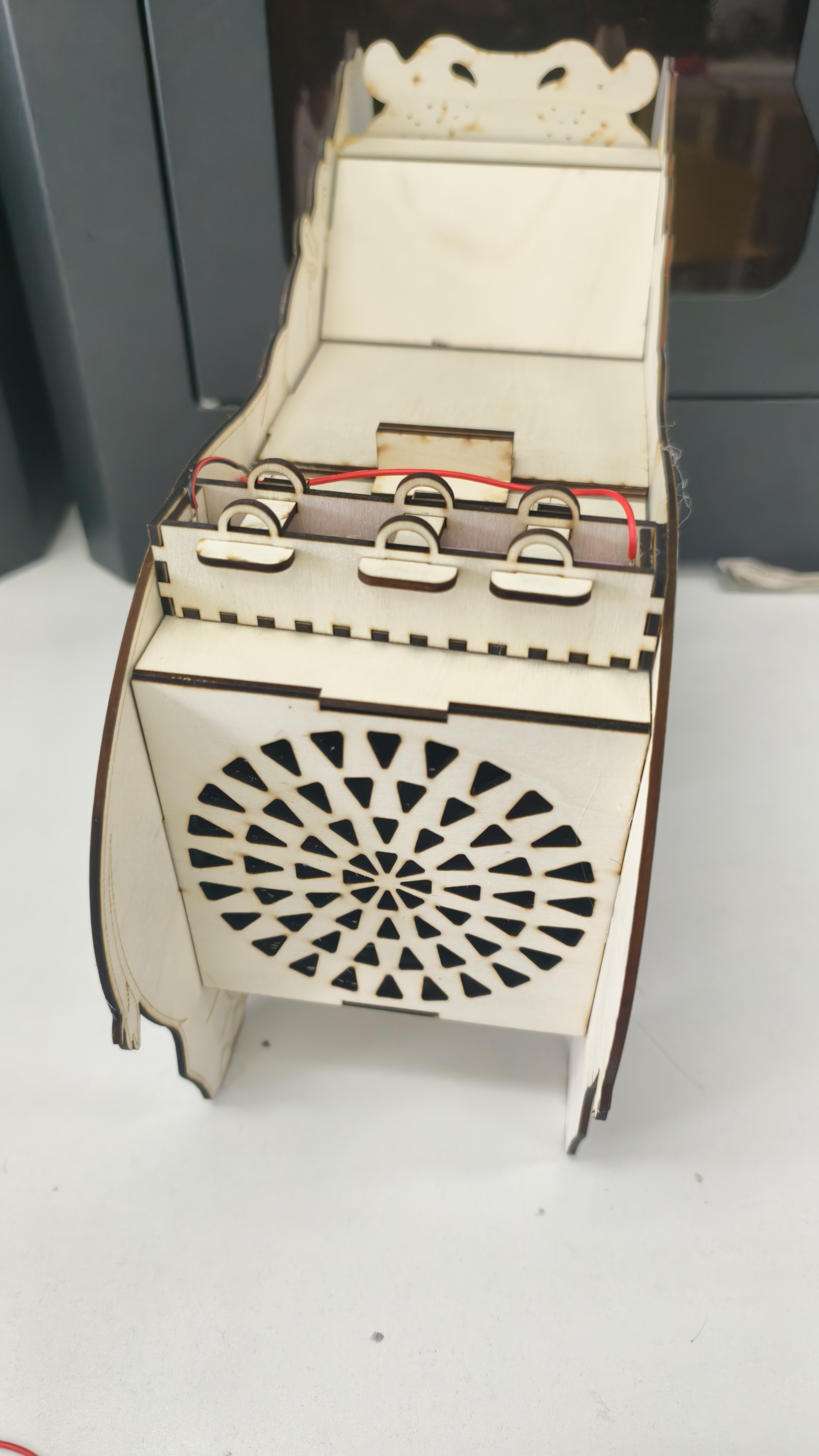

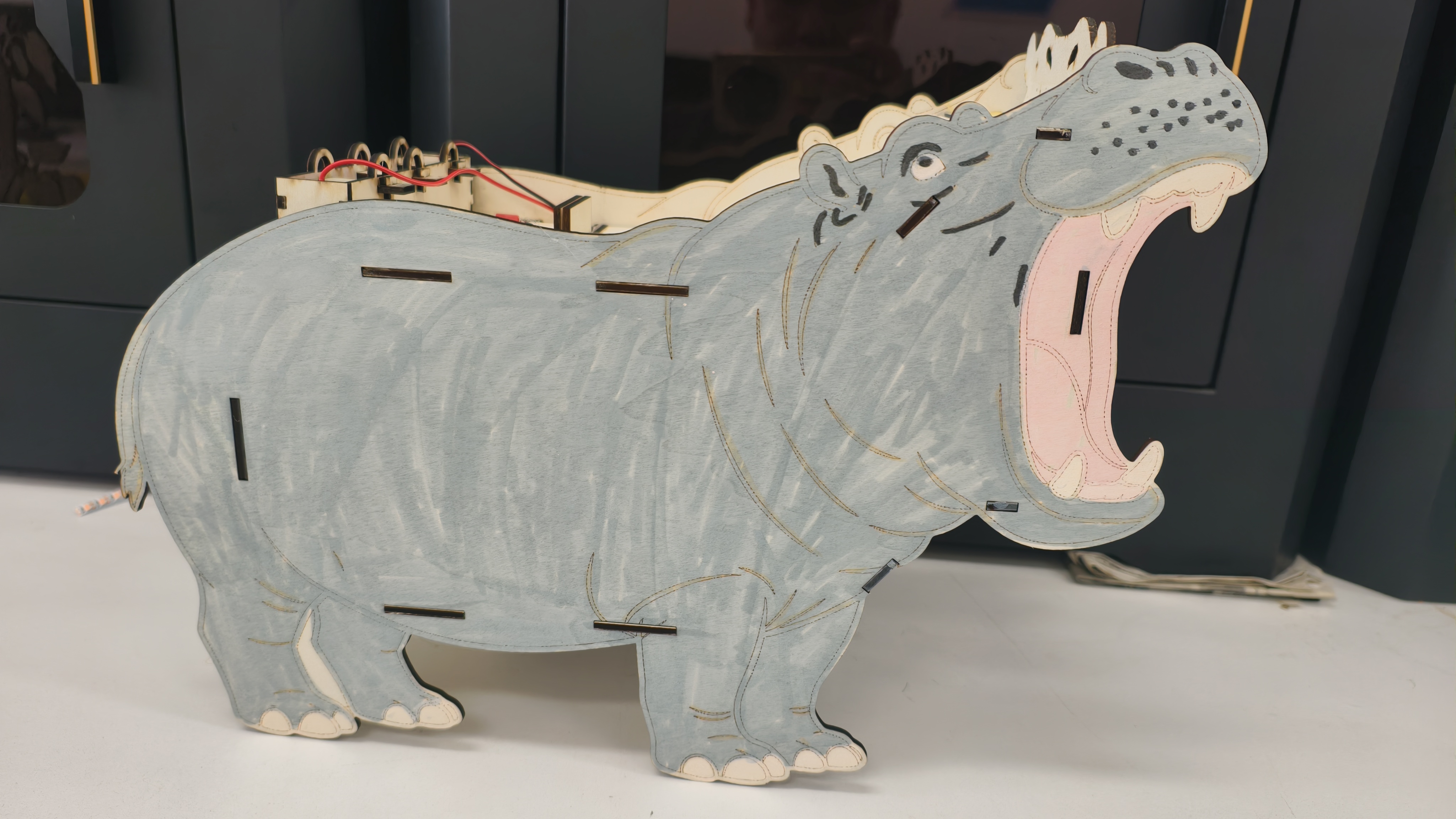

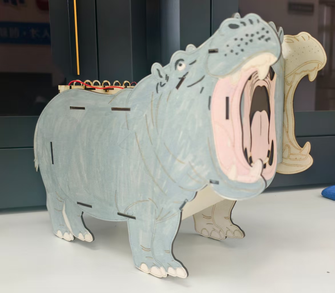

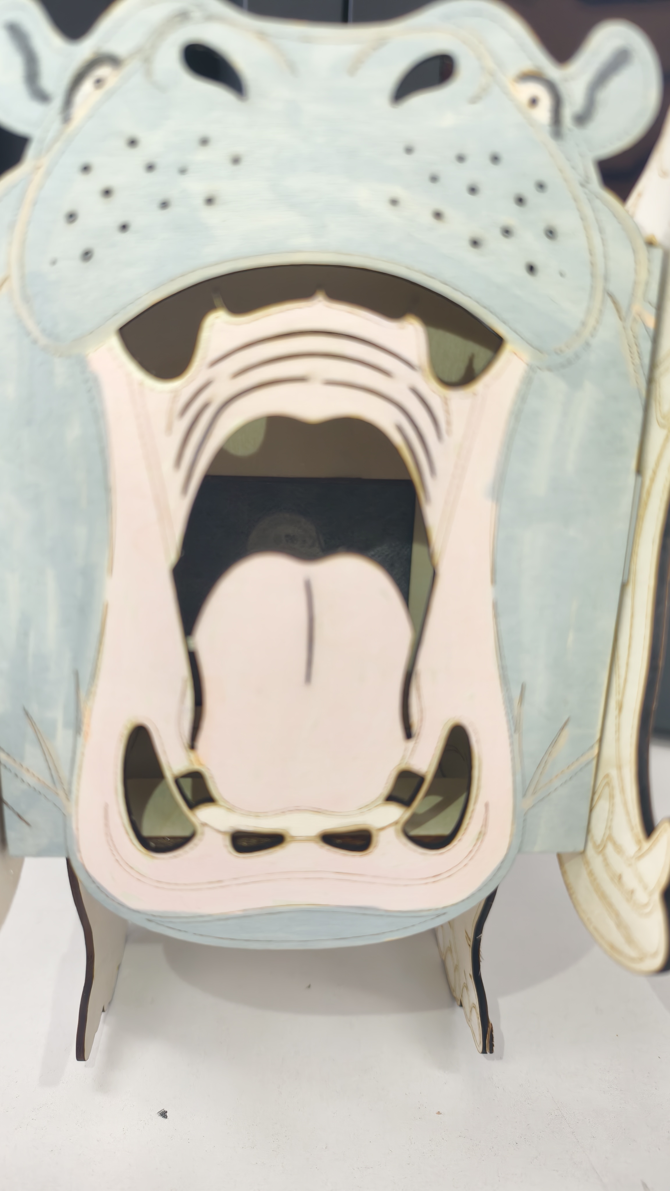

这款 DIY 空气净化器以河马仿生形态为设计灵感,将冰冷的净化设备转化为充满童趣与温度的家居小物。河马张开的大嘴,恰好成为空气净化器的出风口,仿佛河马正用 “深呼吸” 为房间吐出清新洁净的空气;而机身内部则沿用成熟的空气净化原理,通过激光切割的木质结构实现高效过滤。整体造型打破了传统净化器的工业感,让实用功能与可爱外观巧妙融合,成为家中兼具净化功能与治愈感的 “空气守护者”。

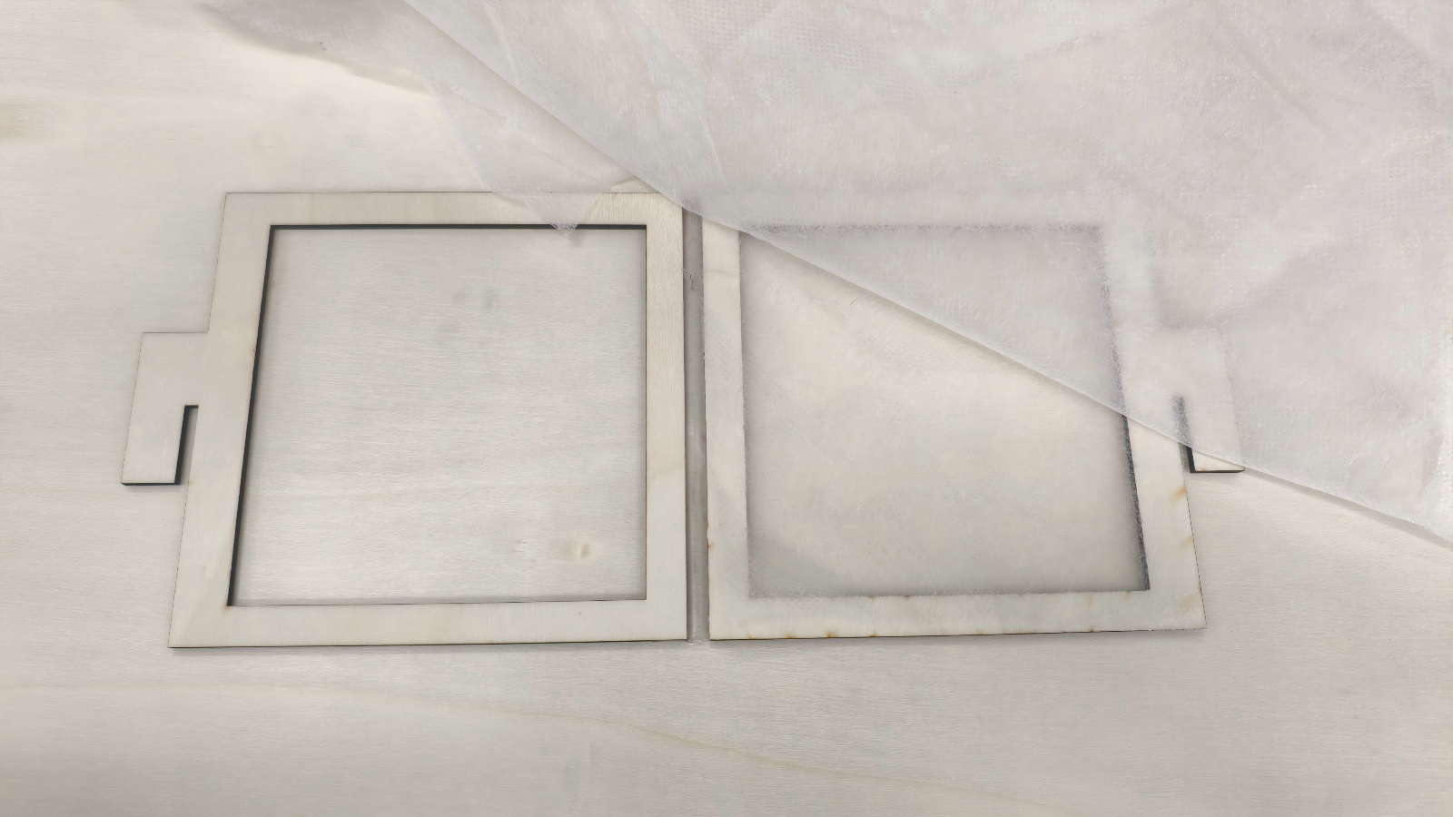

为了后期方便更换空气滤网,设计成了可插拔、可更换的空气滤网设计。用一层纱窗布,可随时更换。

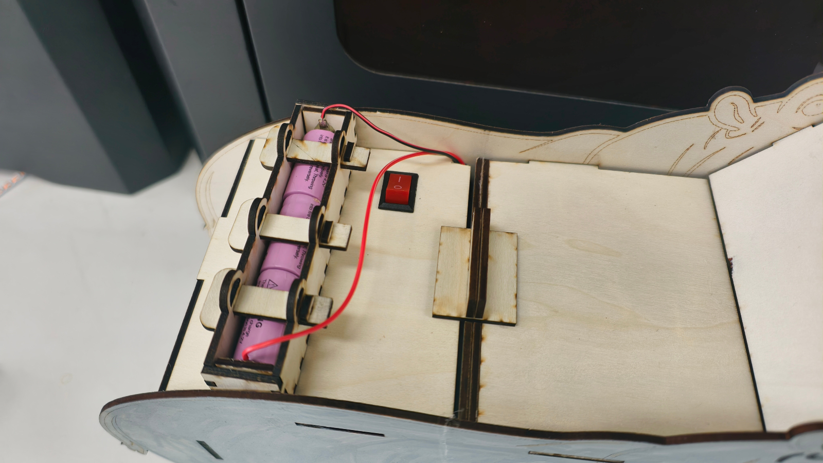

电源模块

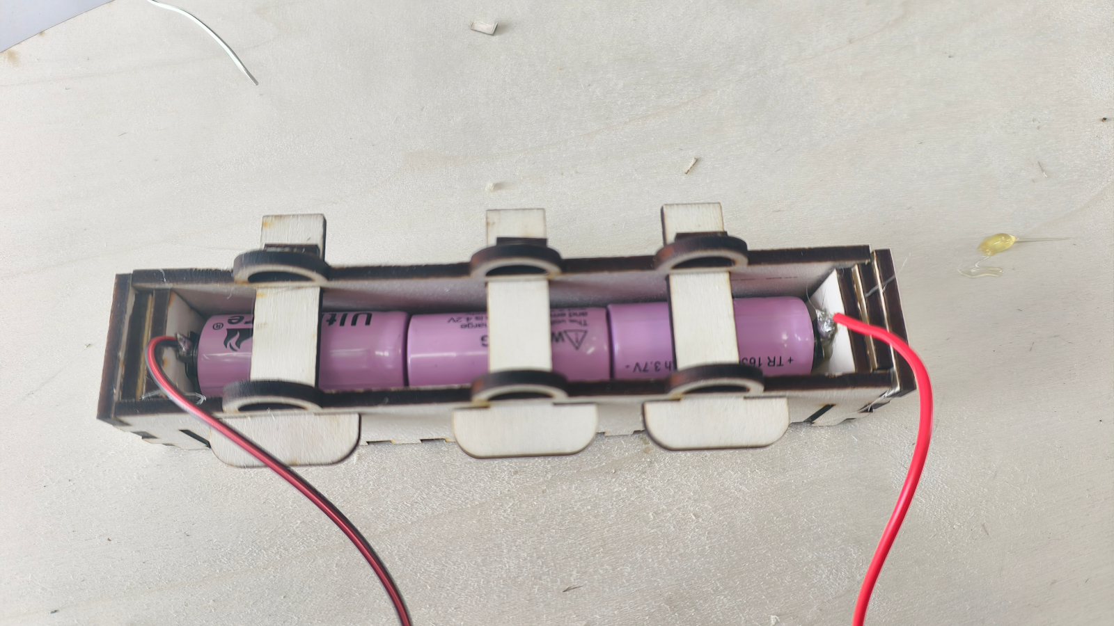

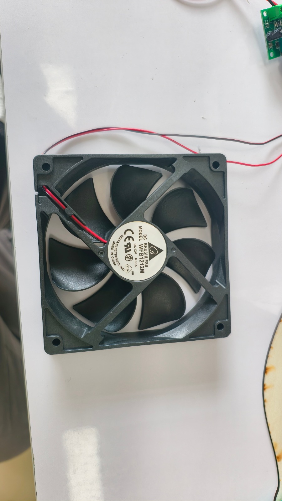

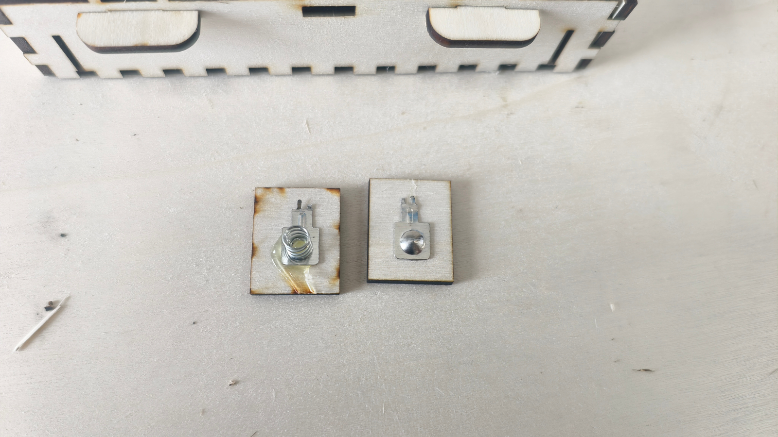

风扇的电压是12V,常规5号电池需要八个,做成电源过于庞大不方便放置。索性手中有3.7V的可充电锂电池,3节11.1V勉强可以使用且不会过于占位,但没有合适的电池盒,因此拆解了一个纽扣电池盒的正负两级,再自行DIY了一个木质电池盒,最终发现长度刚好横向嵌入到犀牛背上。
