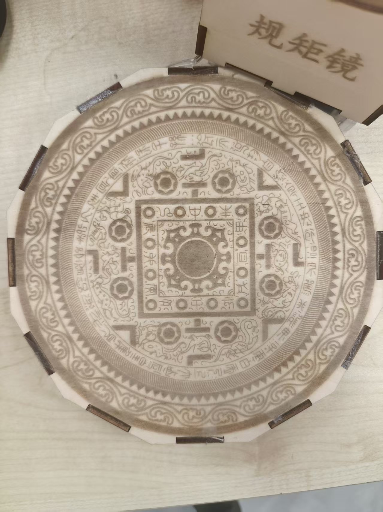

此作品为简易深渊镜,技术含量并不高,只需要用到几块木板和一些材料就可以做到,为了增加美感,笔者还在镜子背部用浅雕工艺刻出规矩镜的图案。
规矩镜是汉代盛行的青铜镜,采用高锡青铜铸造,镜面经细致打磨抛光后银白光亮,用以照容梳妆;镜背则用陶范法铸出规整的T、L、V纹饰,常与四神、十二辰铭文及乳钉相间排列,部分还施以鎏金或彩绘,做工精细、纹路细如发丝。汉代人既把它当作日常理容的用具,也会系绳悬挂或收纳于漆奁中,同时又相信铜镜能驱邪照妖,因此带有吉祥铭文的规矩镜常被放入墓中,以辟邪升仙,堪称汉代铸镜工艺与宇宙观念结合的典范。

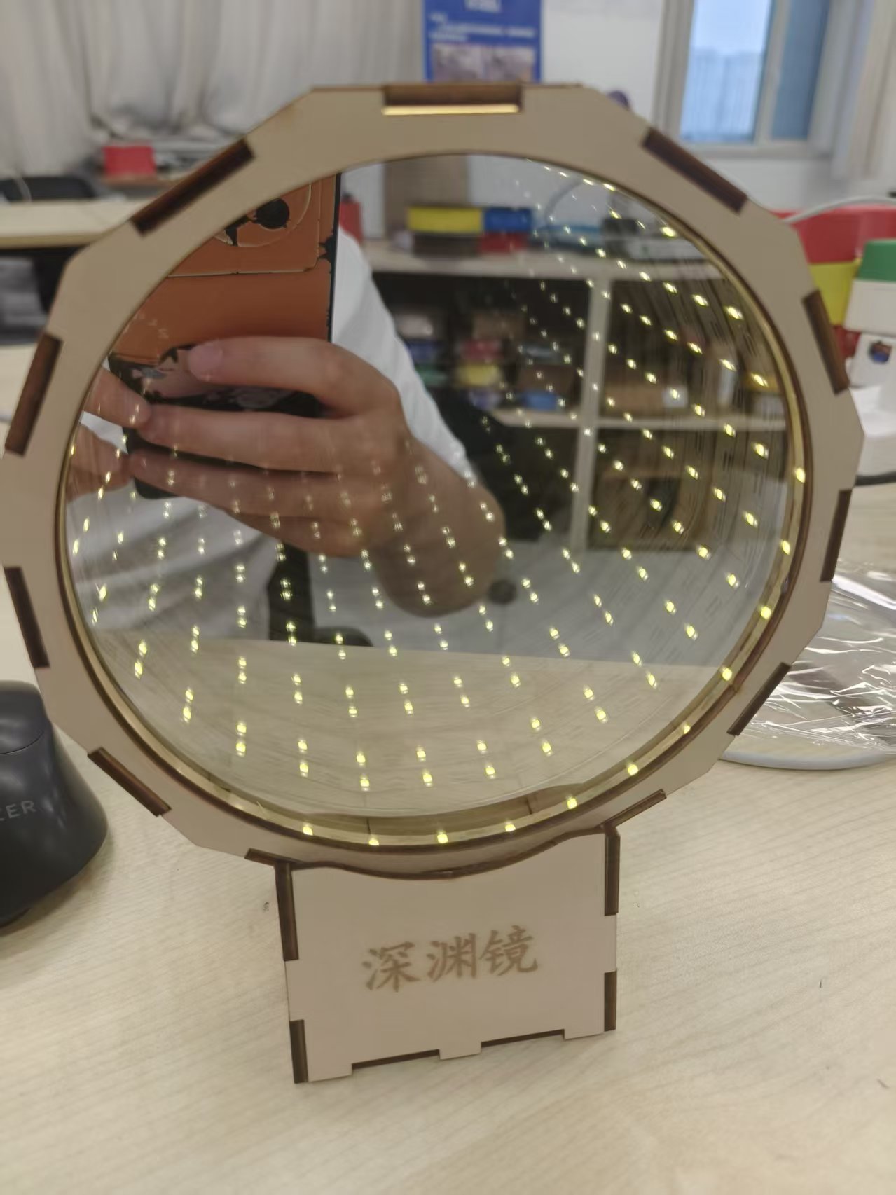

深渊镜,也称千层镜或无限镜,是一种利用光学反射与折射原理制造出无限深邃隧道效果的发光装置。其结构并不复杂:底层是高反射率的全反射镜,上层是半透半反镜(如单向玻璃),中间夹着LED光源。当灯带点亮时,光线在两层镜面间来回反射并逐层衰减,形成无限延伸的视觉奇观。制作材质多采用透光清晰的玻璃或轻便耐用的亚克力。凭借强烈的科技感与视觉冲击力,深渊镜被广泛应用于酒吧、商场等商业空间营造氛围,也常作为家居装饰、艺术装置或桌面摆件,成为现代光影设计中备受青睐的元素。

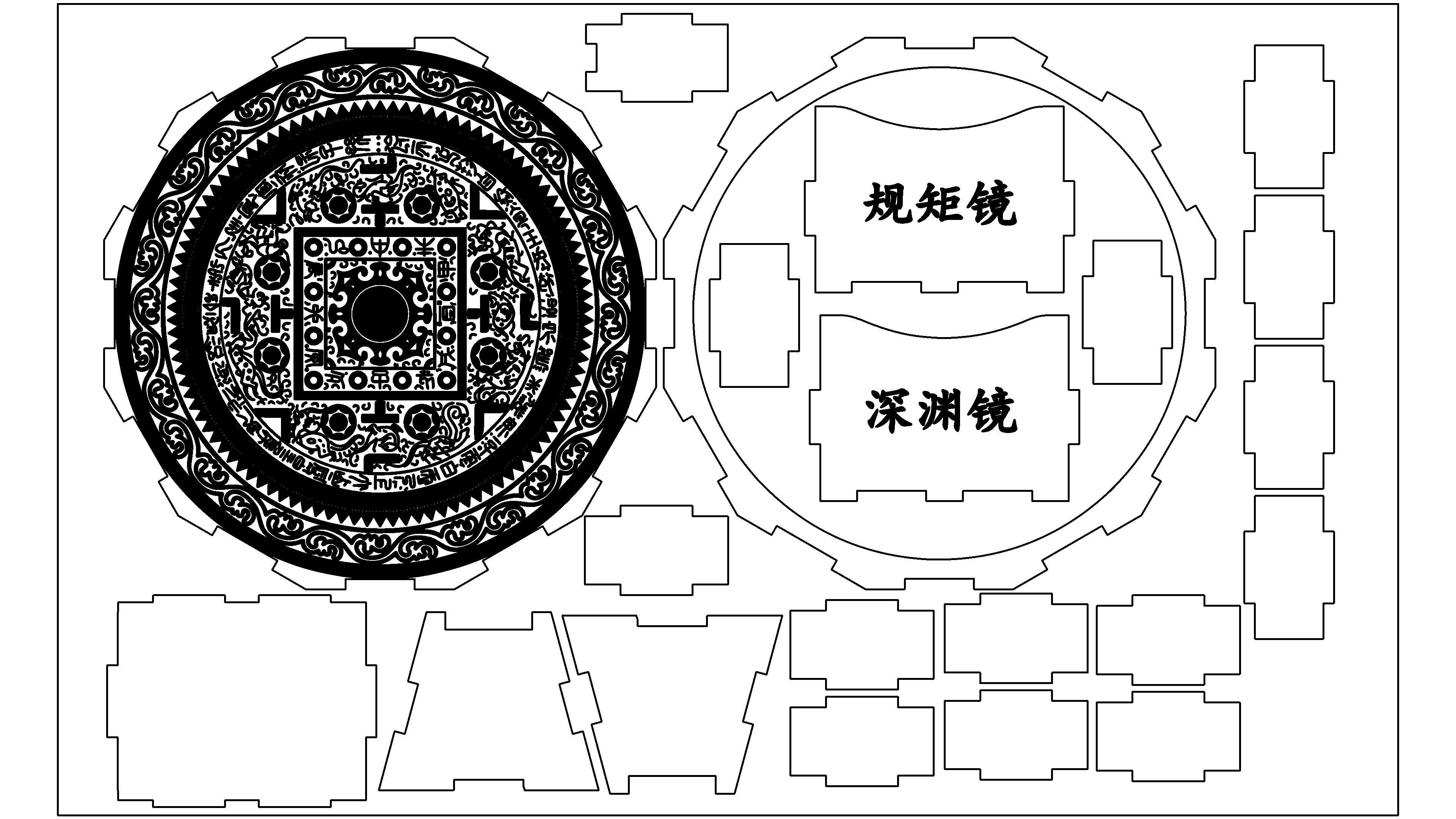

制作深渊镜所用的的半反半透镜和全反射镜以及灯带均采购于淘宝。镜子的尺寸均为150mm直径,2mm厚度。灯带的长度为300mm,且自带电源。尽管笔者已经在usion360中设计好了榫卯结构,且在lasermaker中对所有图形做出了0.38mm的激光补偿,但拼装过程中还是不够坚固,所有建议使用胶水(如热熔胶)粘合。

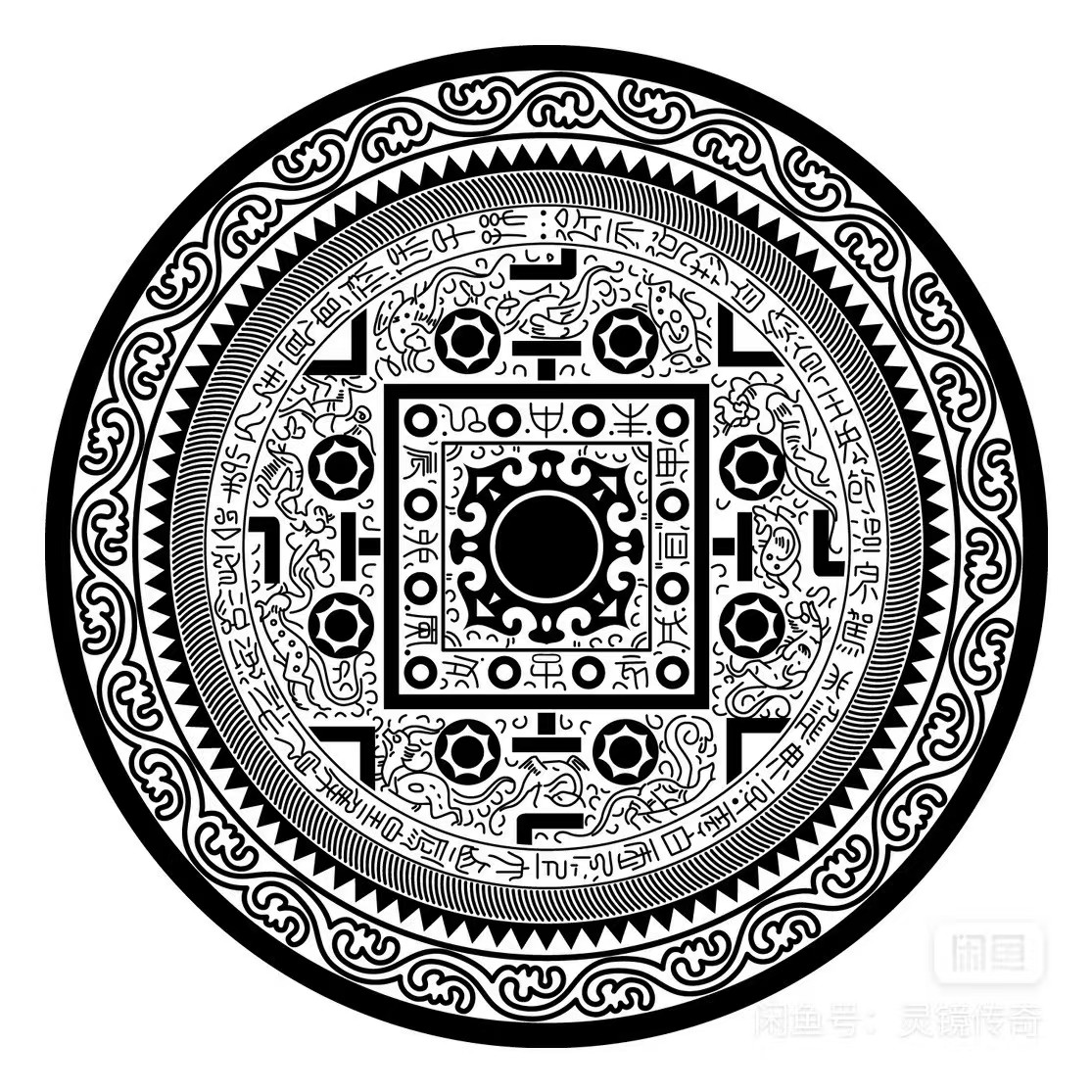

规矩镜的图案则来源于互联网,将其下载后导入lasermaker,使用提取线段功能即可(不得不说,笔者用了很多软件尝试提取线条,但只有lasermaker提取线条的功能最简单,效果也最好)。
