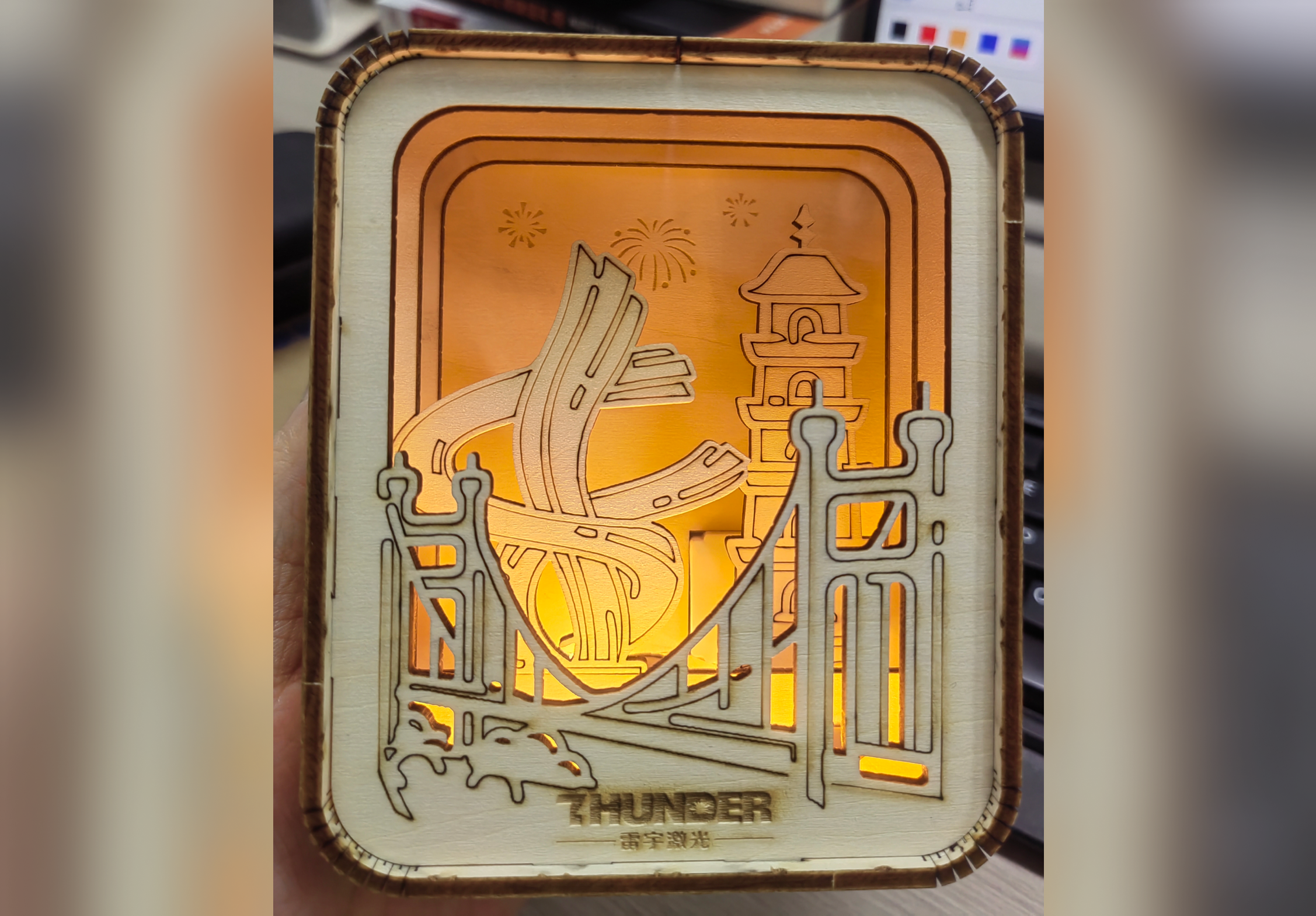

[size=16px] 每个人心中都有一座城,我也是如此。希望能借此次活动向大家介绍我的家乡——东莞,同时还有家乡的特色建筑和地方文化,让大家从小小夜灯中感受到东莞的风土人情。
二、灵感来源:
[size=12pt] 选取了东莞八景中“虎门大桥、市标以及金鳌洲塔”的形象,将地标错落有致地排布在小夜灯之中,背景还配上了绚烂的烟花。每个细节都在向观众诉说着东莞这座城的故事,更希望向观众传达出东莞蓬勃发展的de 未来。

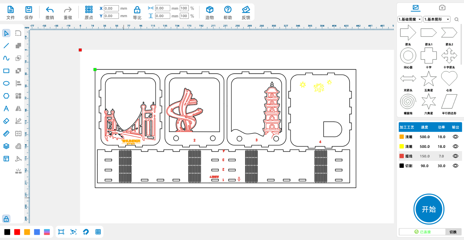

工艺参数
切割 椴木板@3mm - 99 40 1
描线 椴木板@3mm - 15 90 1

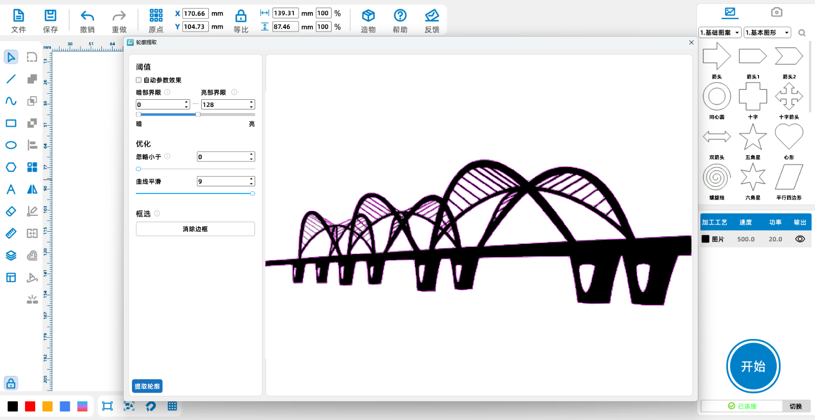

轮廓提取
        在浏览器中搜索虎门大桥、市标以及金鳌洲塔的手绘图,通过轮廓提取功能提取出地标的线条。
绘图
        在模板中排好轮廓,然后进行组合,检查加工工艺的顺序(切割放在最后)并加入水口。

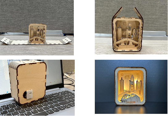

拼装
        展示将切割好的零件如何组装为成品的过程。
