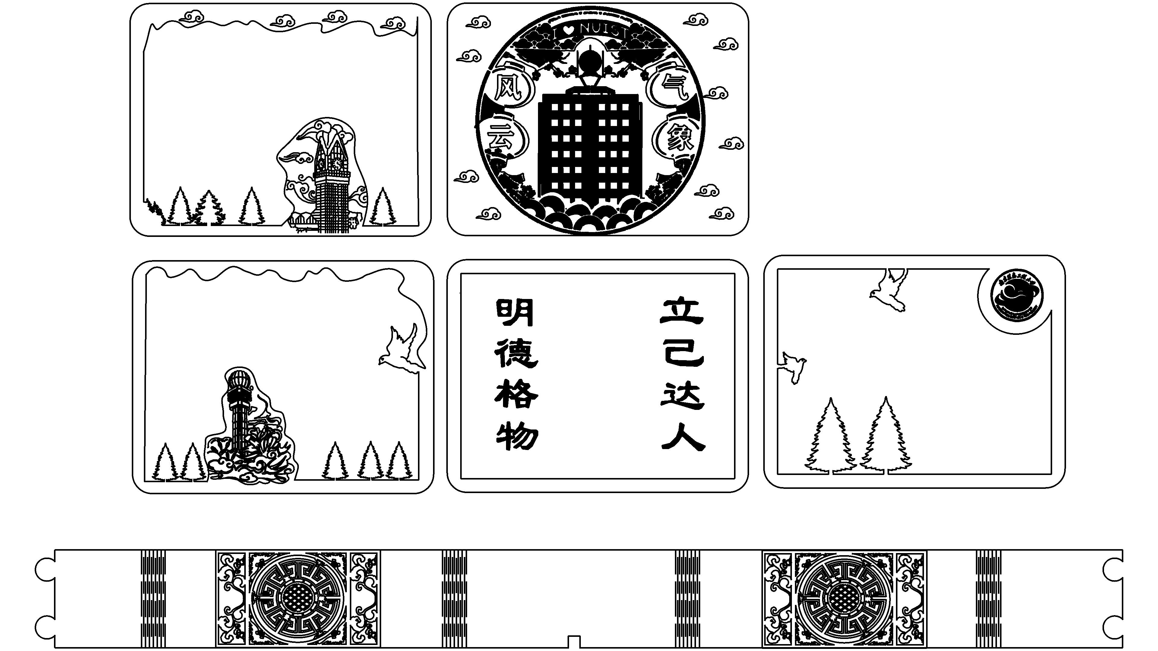

步骤一:轮廓提取
小夜灯是由多个堆叠但是不遮挡的图层面构成的,首先确定小夜灯的主体建筑,作品在浏览器中搜索南京信息工程大学建筑图片,选择典型建筑:气象楼、长望塔、逸夫楼钟楼剪纸作为素材,将剪纸图案利用软件轮廓提取功能提取出地标的线条进行提取,以气象楼为小夜灯的背景板,在前端图层加入长望塔和钟楼图案,将这些在图样里面排版设计,突出气象楼在学校建筑中的主体地位,彰显气象学科在南信大发展中的巨大作用,为了整体小夜灯美观和保洁,在小夜灯模板的基础上最外面再增加一层亚克力面板,并在面板上雕刻上南信大校训“明德格物、立己达人”,最后在图案设计中加入树木、小鸟等图像,显示南信大活力满满状态,。
利用laserMaker软件自带轮廓描摹进行矢量图采集,制作气象楼线条图形,相同的方法制作尚贤楼和逸夫楼钟楼的线条图形,进行整体图像设计,完成文化灯素材制作。
步骤二:绘图
 完成气象楼、尚贤楼和逸夫楼钟楼的线条图形,在模板中排好轮廓,在灯具围边上采用软件自带图样素材,然后进行组合,对将气象楼作为灯具主体,采用浅雕方式,黄色图层,放在最后位置,通过空间多层叠加方式,在空间前端添加长望塔和钟楼的建筑,采用描边方式,红色图层,图案设计中添加树木、小鸟等元素,采用切割模式,黑色图层,检查加工工艺的顺序(切割放在最后)并加入水口。
步骤三:拼装
根据图纸使用切割机切割出作品的各个组成部分将切割好的零件组装为成品的过程。
