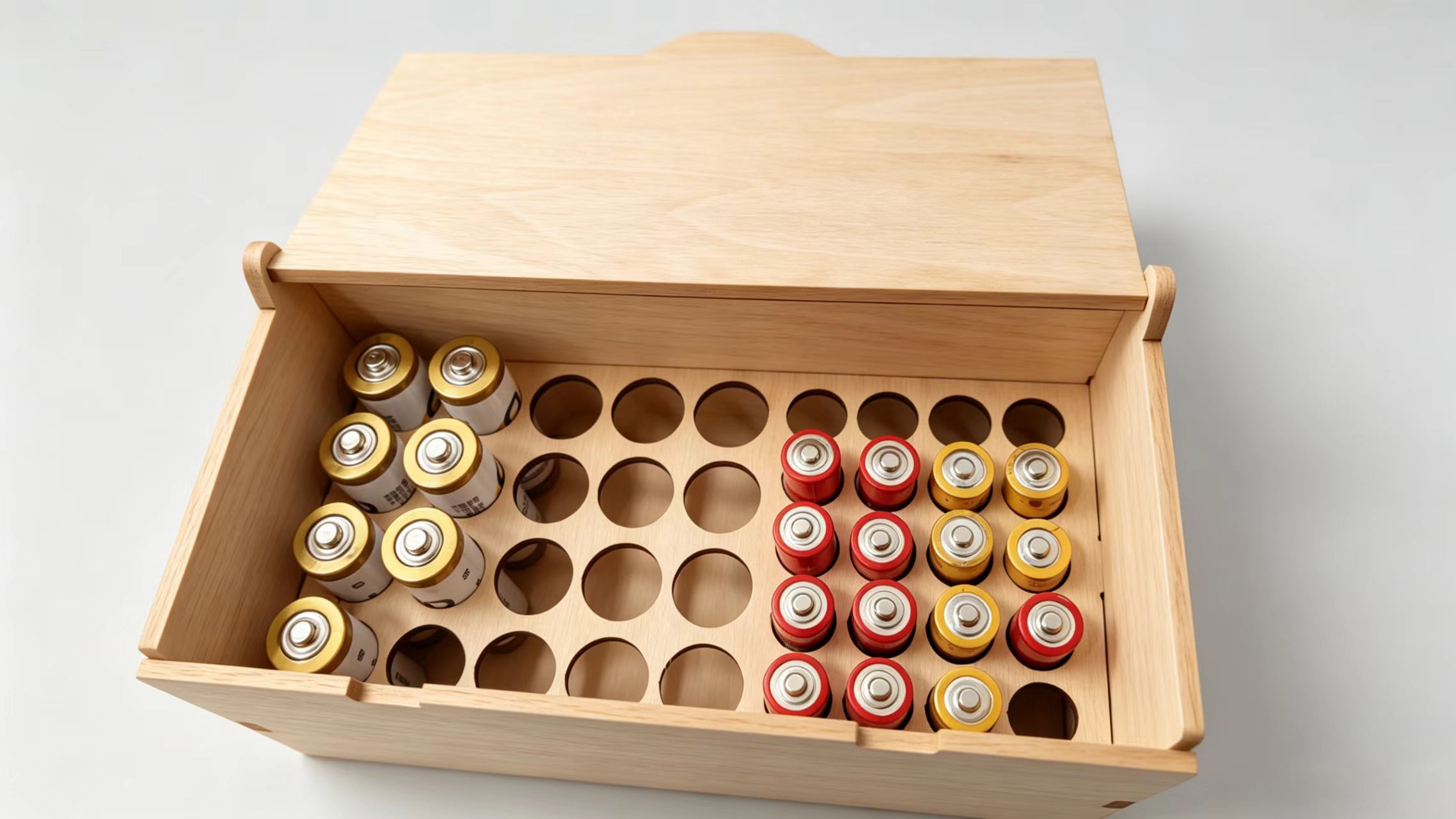

1. 安全优先,解决实验室痛点实验室零散堆放 5 号、7 号干电池极易出现正负极接触短路、新旧电池混杂、电池漏液相互污染等隐患。独立圆孔分格设计,单孔容纳一节干电池,隔离电极,从物理层面杜绝电池短路风险,保障实验室用电安全。

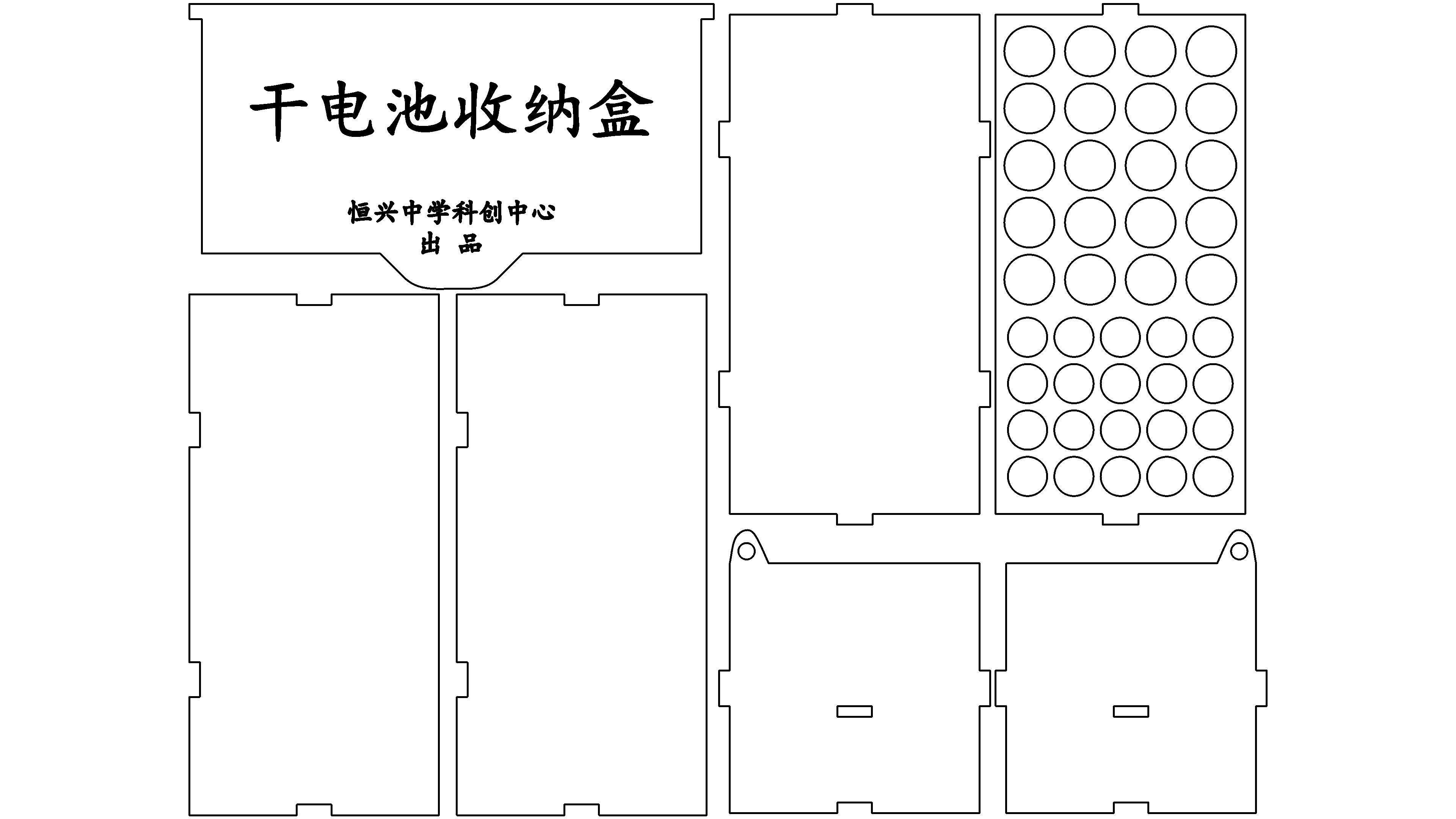

2. 创客教育属性,工艺教学融合整体采用椴木胶合板榫卯拼接结构,无需胶水即可组装成型,适配激光切割加工工艺。既是实用收纳工具,也是学生学习二维平面拆分、榫卯结构、激光加工、板材建模的实训载体,做到 “造物即教学”。
3. 分区规整,适配教学管理内部模块化圆孔阵列,可分类存放 5 号、7 号干电池,方便教师区分新电池、废旧电池。翻盖式防尘结构,避免灰尘、潮气侵蚀电池,延长电池存放寿命;盒盖支持激光雕刻标识,实现实验室器材规范化管理。

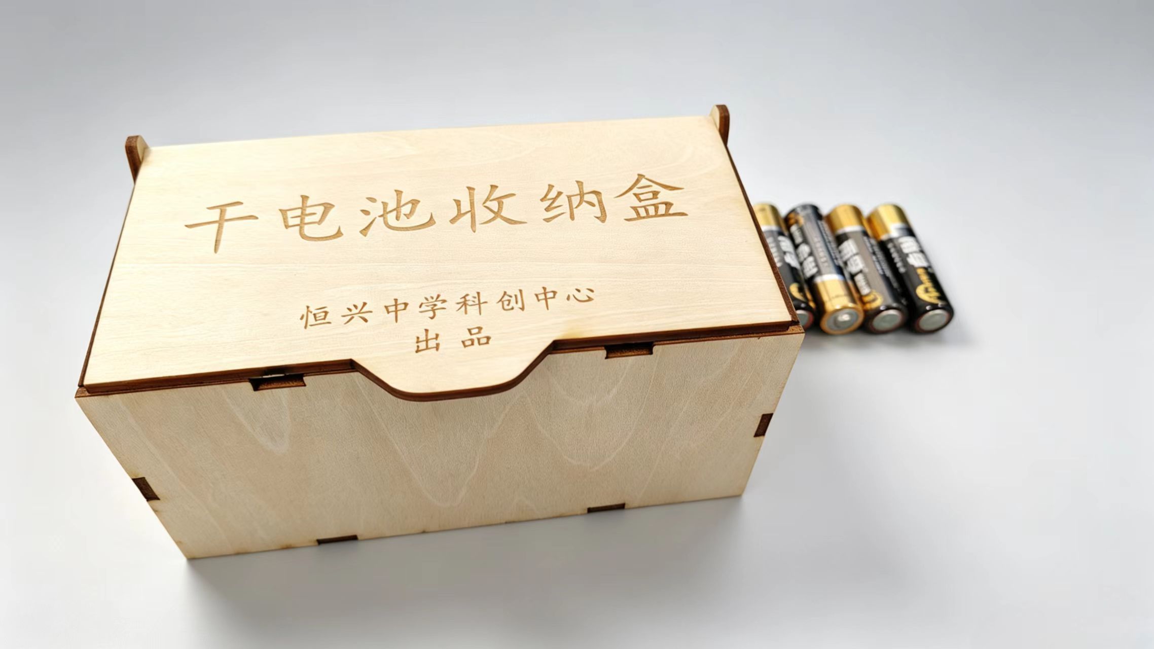

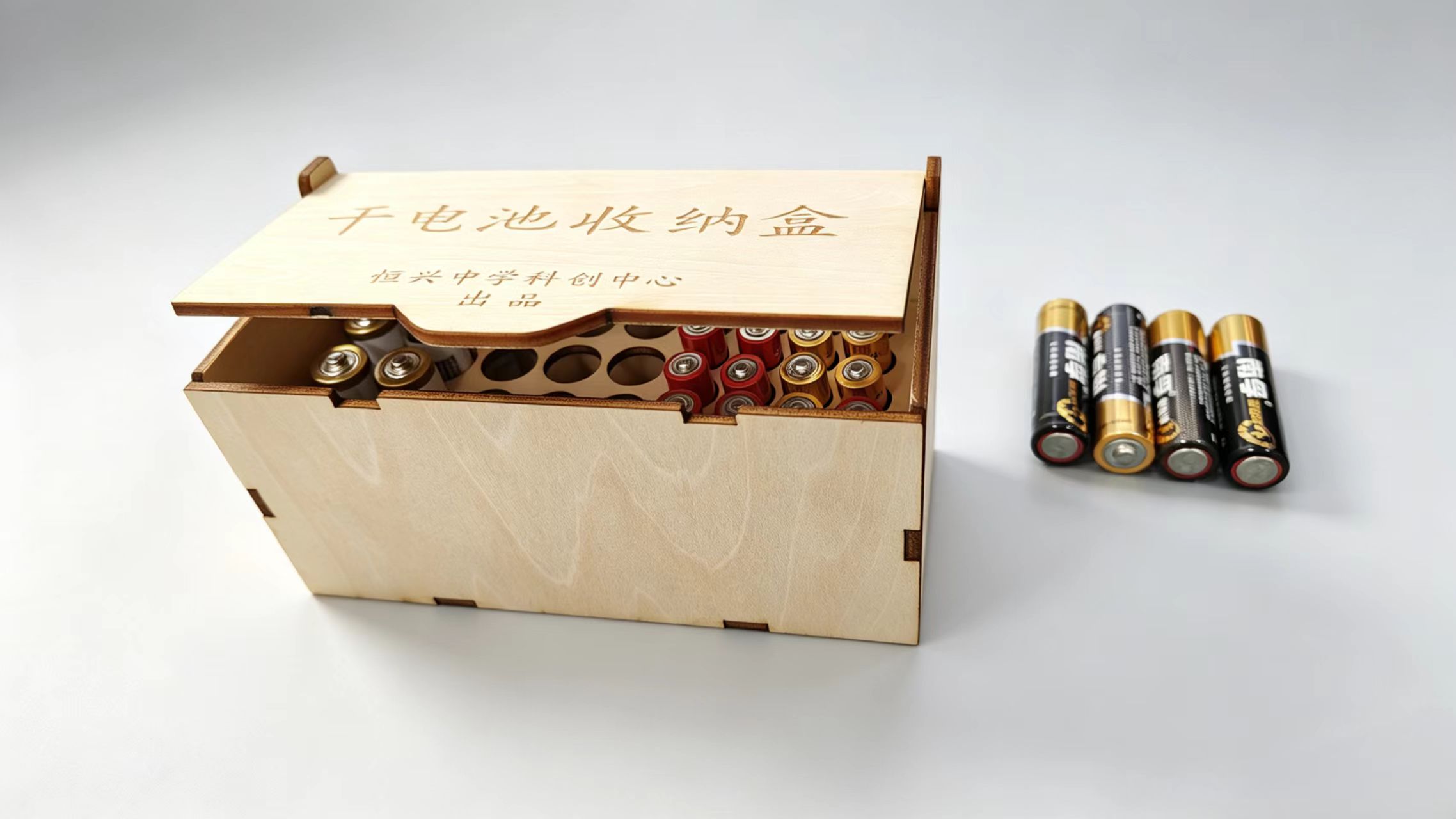

1. 产品简介 本产品为激光切割木质榫卯组装收纳盒,专为中小学科创实验室、科学课堂设计,用于分类存放 5 号、7 号圆柱形干电池。独立孔位分格存放,有效防止电池短路,防尘整洁,方便实验器材统一管理;同时可作为创客激光造物课程实训作品。

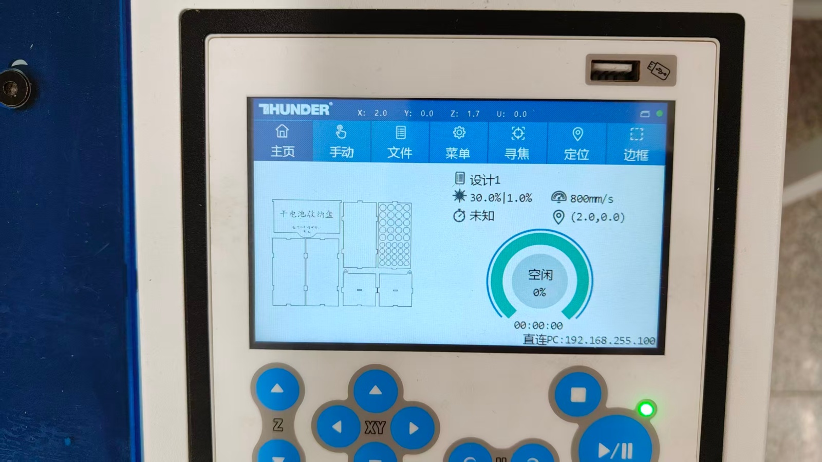

2. 材质与规格 • 材质:3mm 椴木胶合板 • 结构:榫卯卡扣拼装结构,翻盖防尘设计 • 功能孔位:圆孔阵列,适配常规 5 号、7 号干电池 • 加工方式:激光切割、表面激光雕刻文字标识

(1). 组装:将底板、侧板、隔板、盖板按照榫卯卡位对应拼接,卡紧成型,无需粘合剂;
(2). 存放电池:将干电池竖直放入隔板圆孔内,一节一孔,建议统一朝向摆放,便于取用;可分区存放全新电池与实验废旧电池;
(3). 收纳防护:使用完毕合上翻盖,防尘防潮;

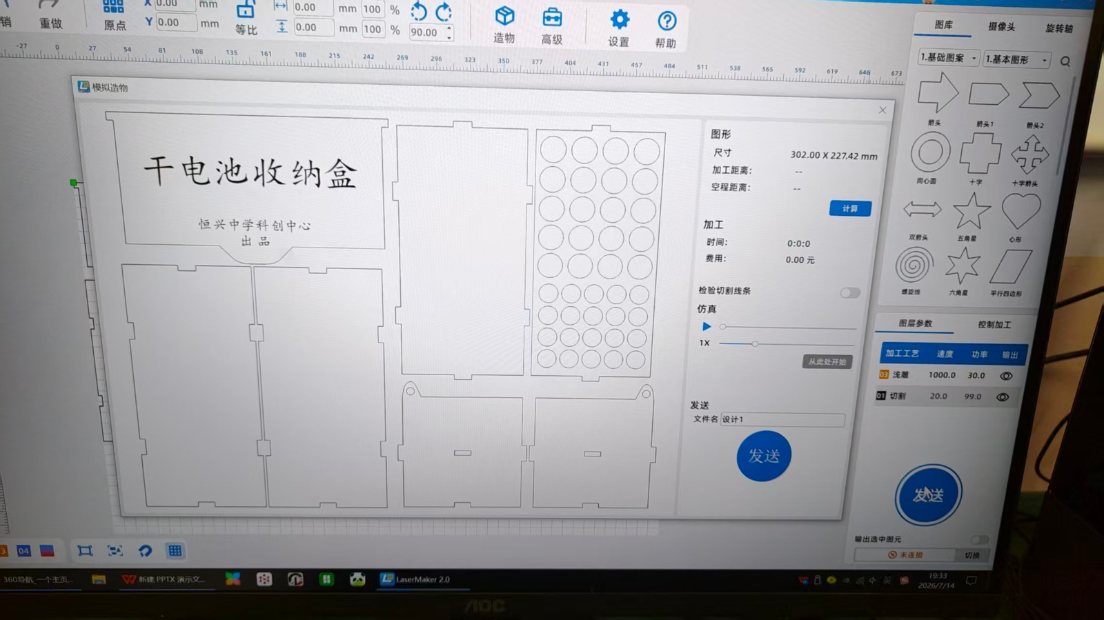

6. 拓展说明 本收纳盒为开源创客结构设计,科创课堂中可根据需求,使用设计软件修改圆孔数量、孔径大小,适配其他规格圆柱电池,支持个性化雕刻班级、实验室名称。
