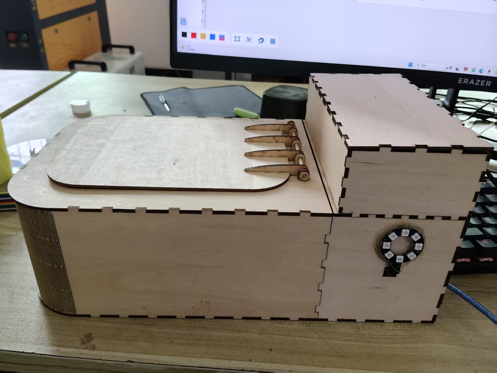

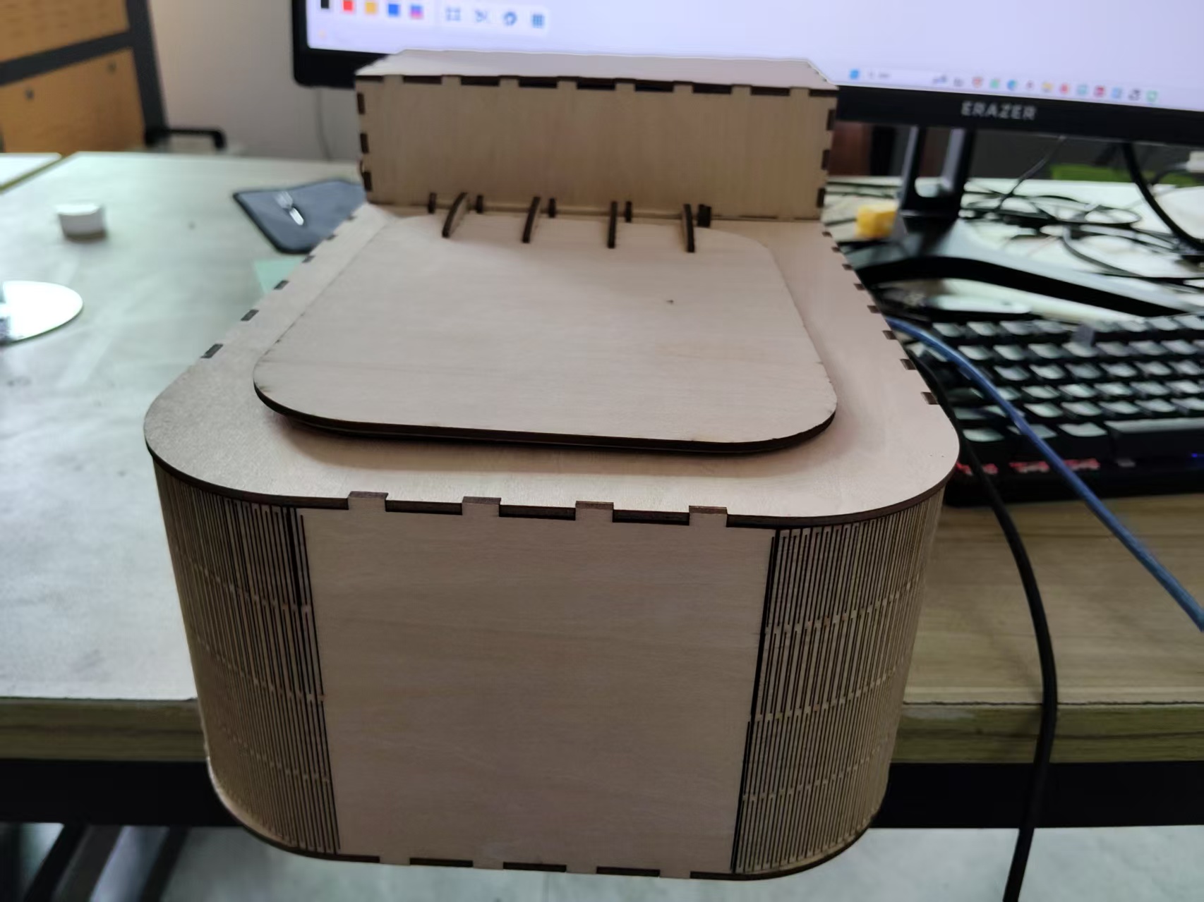

本作品为**智能语音交互 AI 马桶**,将语音识别传感技术与激光切割造物工艺相结合,面向家庭卫浴场景,打造一款操作简单、适配老人小孩使用的智能卫浴创意作品。
作品主体框架、外壳护板、结构固定件均采用激光切割板材加工制作,通过激光工艺完成开孔、卡扣结构与外形造型,快速搭建出作品实体样机,实现创意从想法到实物落地。硬件搭载**语音识别传感器**,无需手动触碰按键,使用者直接通过语音指令,即可完成马桶翻盖、冲水、灯光开关等功能控制。

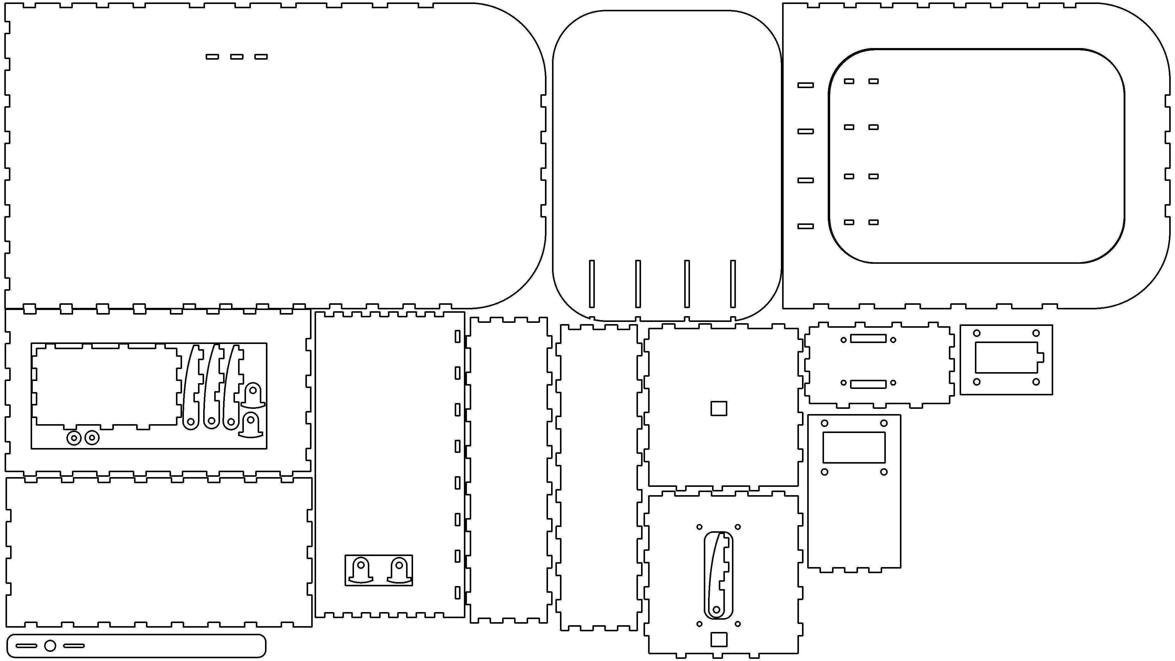

AI智能马桶激光切割图纸
图纸封面 - AI智能马桶激光切割图纸

切割 3mm椴木版 水平单向 80 30 1
