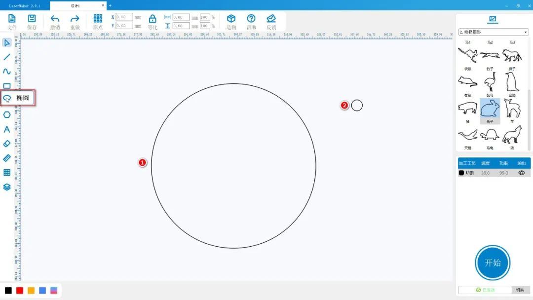

绘制外形
(1)从左侧的【绘图工具栏】中,选择【椭圆】工具,然后将鼠标移动至绘图区中,按住鼠标左键同时按住键盘的【Ctrl】键在绘图区上拖拽画出两个直径分别为45mm、3mm的正圆,当观察到工具栏中图形的宽度和高度正确的时候,松开鼠标左键即可。我们将直径45mm的正圆设为正圆①,直径3mm的正圆设为正圆②,大圆用来作为钥匙扣的外形,小圆用来作为钥匙孔,如下图所示:
Tips:使用【矩形】、【椭圆】工具时,拖拽图形的同时按住键盘的Ctrl键不放可以绘制出宽高比1:1比例的图形,从而得到正方形、圆形的形状。
(2)从左侧的【绘图工具栏】中点击【选择】工具将正圆①放到正圆②的正上方,如下图所示
Tips:选中的图形在拖拽的过程中,软件会用辅助线提示的方式显示该图形与相邻图形的对齐关系。

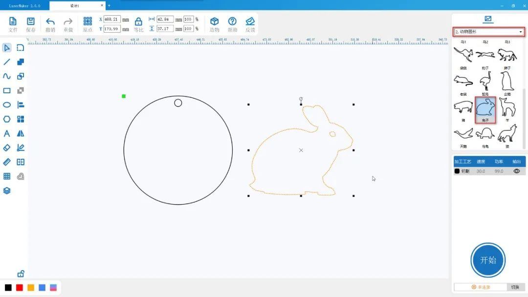

绘制图形元素
(1)在右侧的【图库面板】中找到【动物图形】选项,按住鼠标左键将【兔子】拖拽到绘画区,如下图所示:

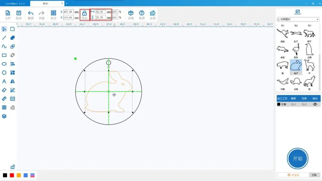

 (2)选中图形“兔子”,鼠标左击【功能区】的【等比】功能,将【功能区】的宽高参数栏中设置宽为32mm,高的参数也会随着原本的宽高比例改变;从左侧的【绘图工具栏】中选择【选择】工具将兔子放到45mm正圆的正中间,如下图所示:
Tips:在上方的【功能区】中【等比】功能是锁定绘制图形的宽高比例,当输入宽度或高度时,软件会根据当前绘制图形的宽高比例,自动修改对应的高度或宽度。如果需要自定义设置绘制图形的宽度和高度,可以通过点击该图标解除锁定。

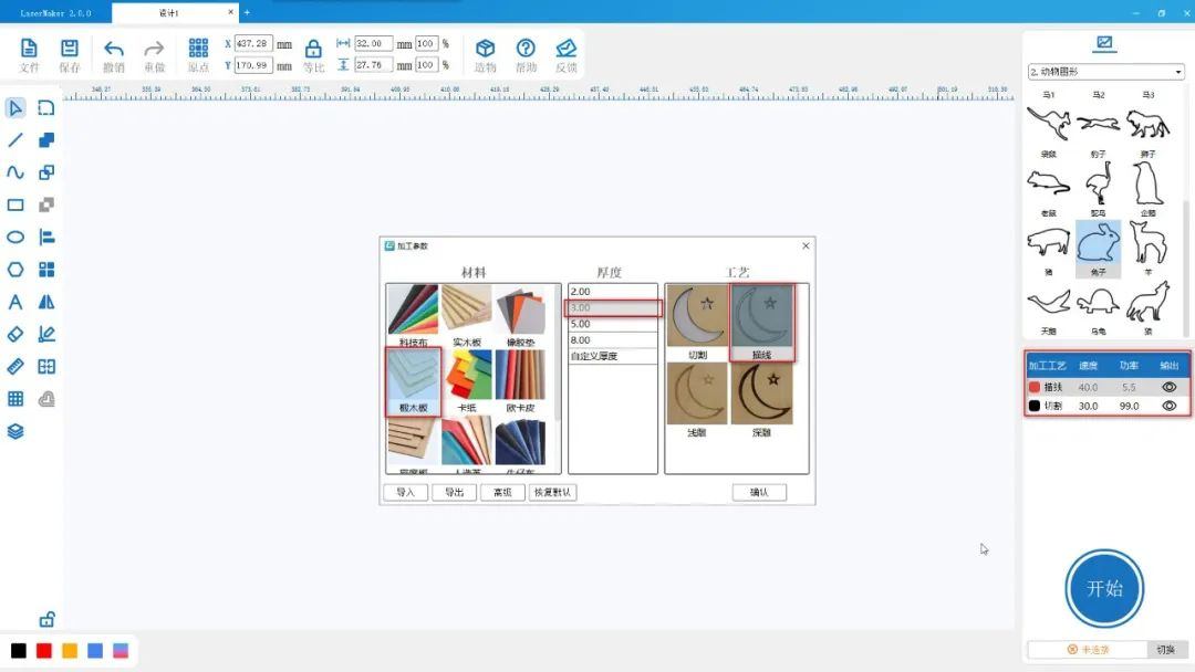

激光加工
(1)选中图形”兔子“,鼠标左击左下方【图层色板】的红色图层将”兔子“设置为红色图层
Tips:【图层色板】的黑色、红色、黄色、蓝色有默认的加工工艺,分别为切割、描线、浅雕、深雕。
(2)鼠标双击右下方【加工面板】的黑色图层,将材料、厚度、工艺分别设置为椴木板、3mm、切割,将红色图层的将材料、厚度、工艺分别设置为椴木板、3mm、描线;鼠标左击黑色图层将其拖到图层在下方,如下图所示:
 Tips:设备加工顺序按住加工面板的图层从上到下依次加工,一般我们将切割工艺的图层放到最底下,这样就可以保证工件的完整性。

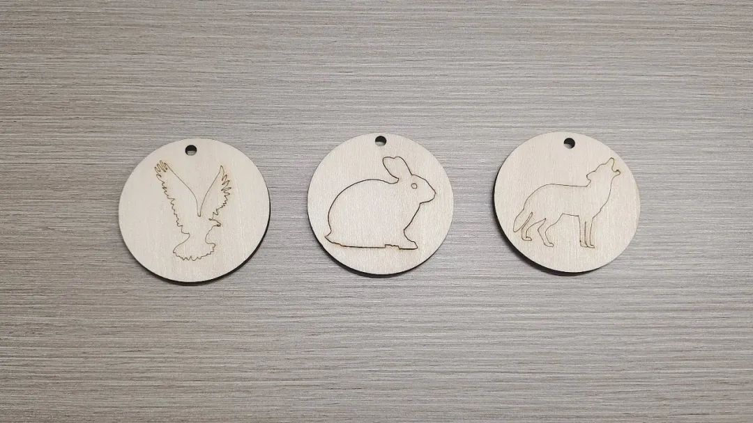

 成品展示:
