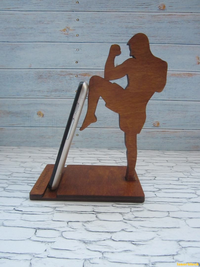

这款特色手机支架是由热爱创新和手工制作的爱好者亲手打造的,充满了个性与创意。它不仅仅是一个手机支架,更是一件艺术品
功夫手机支架

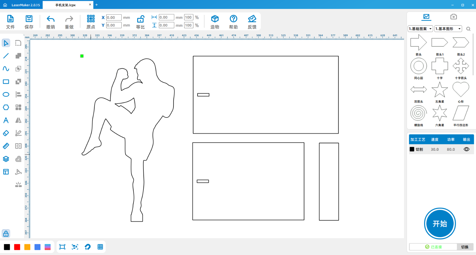

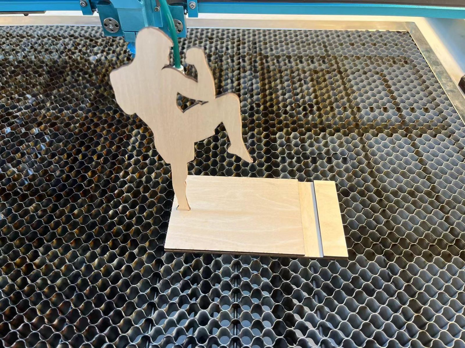

加工
图形主要以切割工艺为主,如果觉得图纸单调,可以自己DIY添加一下图案上去,也可以使用其他材料制作。调整好加工参数切割,初加工出手机支架

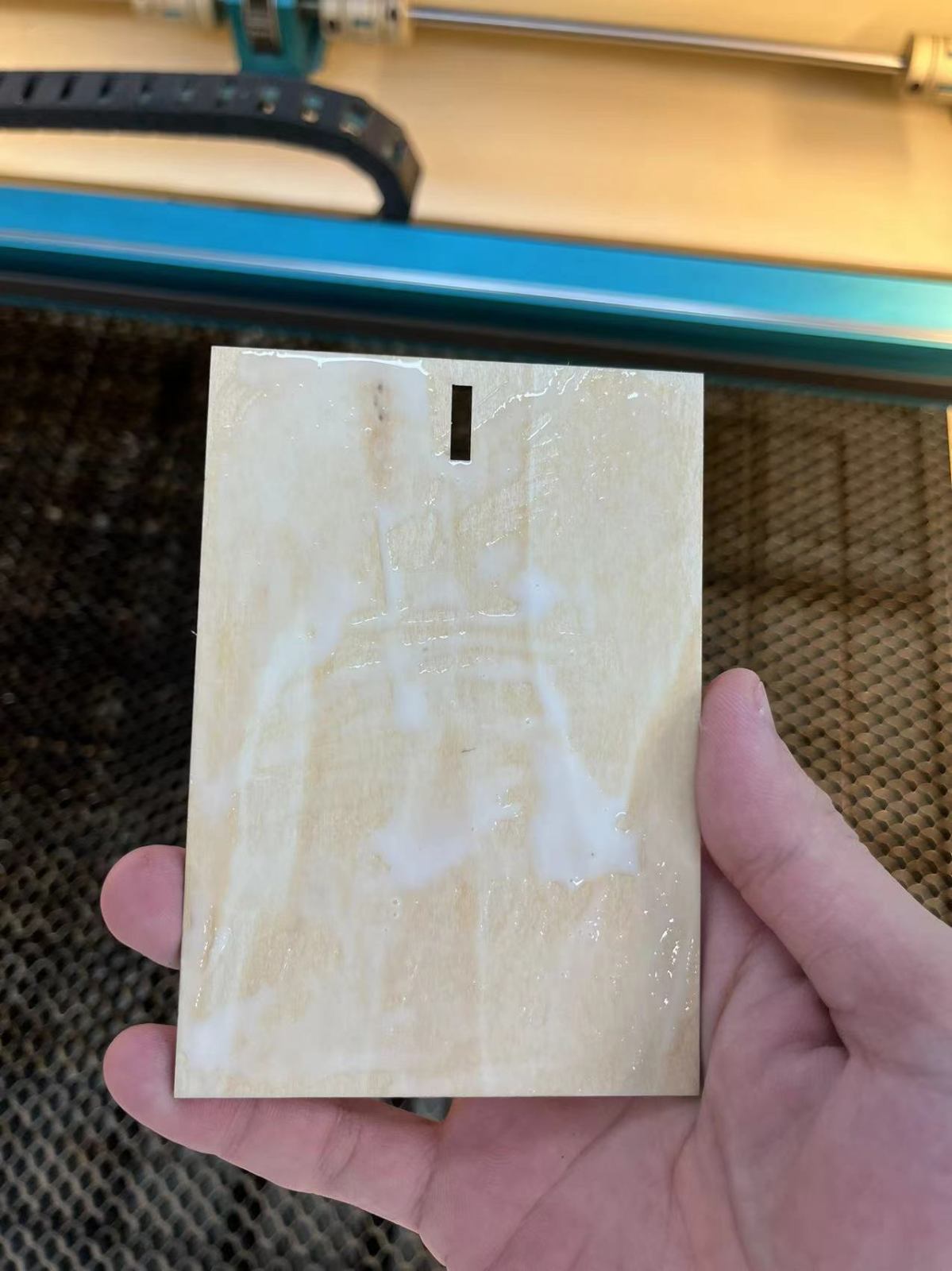

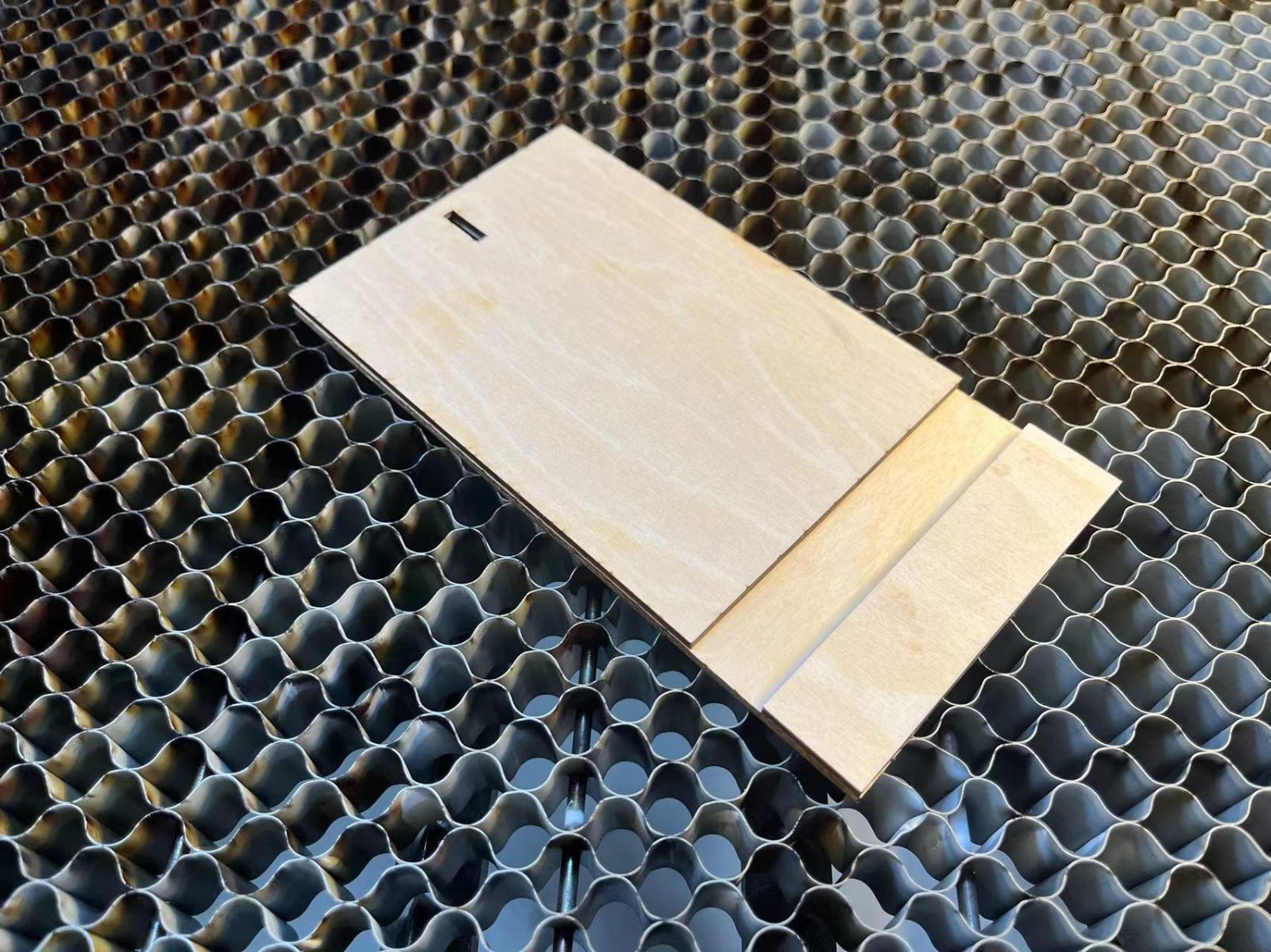

拼接底座
这里需要使用到白乳胶,或者520胶水。给底座的零件涂上白乳胶,并粘贴在底座上。
