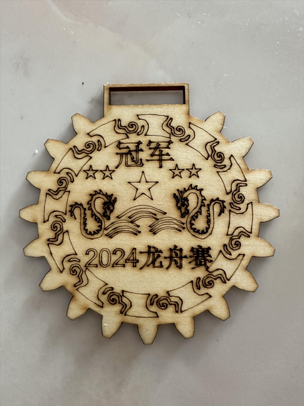

设计前序:门前闽江上龙舟赛如火如荼,[font=arial]激情昂扬的龙舟看了让人热血澎湃,特别是福州的龙舟全国有名,看了活动,爸爸说我们就为龙舟赛设计个奖牌吧!
设计理念:选取了一星、双龙和三江作为奖牌的主要中心背景,周围围绕着十二个进出口流水和小舟,最外围用齿轮形成奖牌整体。
一星在中心偏上,代表着耀眼的冠军星,作为冠军奖牌的重点体现;
双龙面对面矗立在奖牌的中部左右,代表对抗,表示着比赛的激烈争夺,体现出它是需要尽全力拼搏才能托起中间的冠军星,同时龙代表龙舟更能体现出奖牌的特殊性质;
三江在奖牌中间,其中三江代表着福州三江,闽江、乌龙江和马江,作为福州的特殊细节,代表着龙舟赛的场地,所有参赛队伍都是通过在三江做出大决战最后脱颖而出;
周边围绕做十二个进出口的是流水汇聚,以及小舟是各地有各地特色的龙舟比赛以及各地队伍汇聚到中间;
最后奖牌的外围一圈为齿轮,齿轮有凸有凹,代表的是合作,是团队,是龙舟赛的成功的重要组成部分以及重要因素,只有在团队的通力合作,大家方向一致才能达到终点拿到冠军。

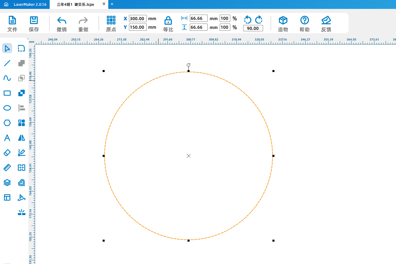

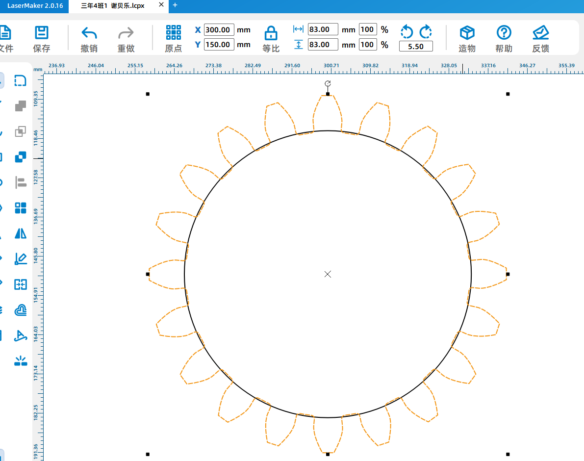

绘制正圆

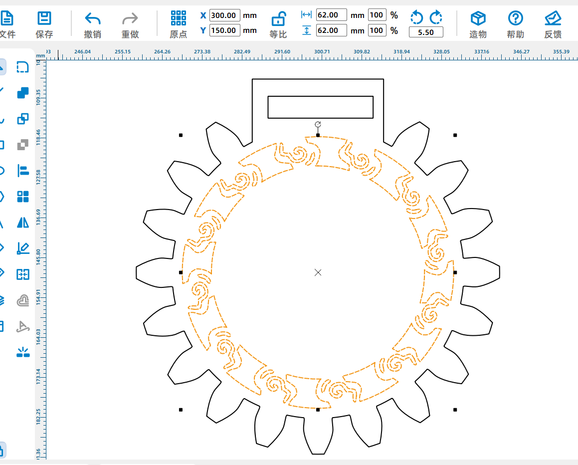

绘制外圈齿轮

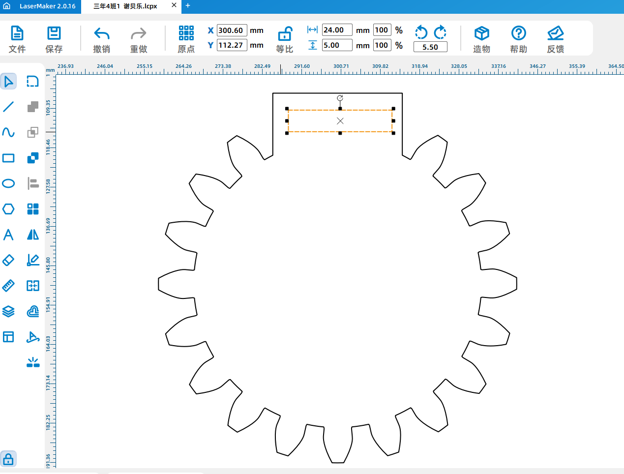

绘制带扣
左侧绘制长方形尺寸长30,宽15
选中齿轮、圆圈、长方形,点击并集
绘制周边溪流
绘制周边溪流,定位X=300  Y=150   调整大小62

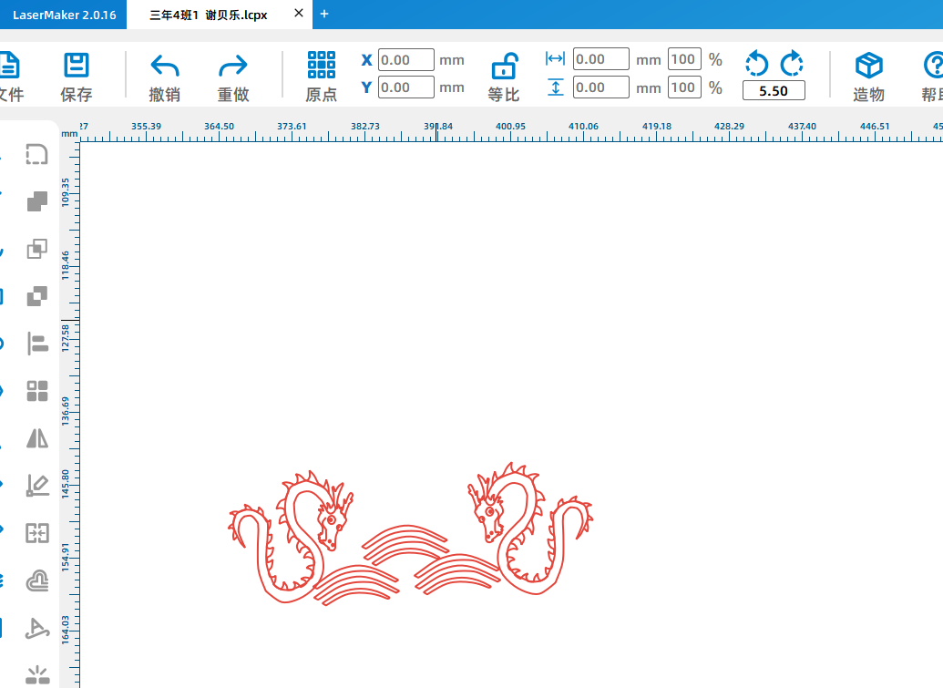

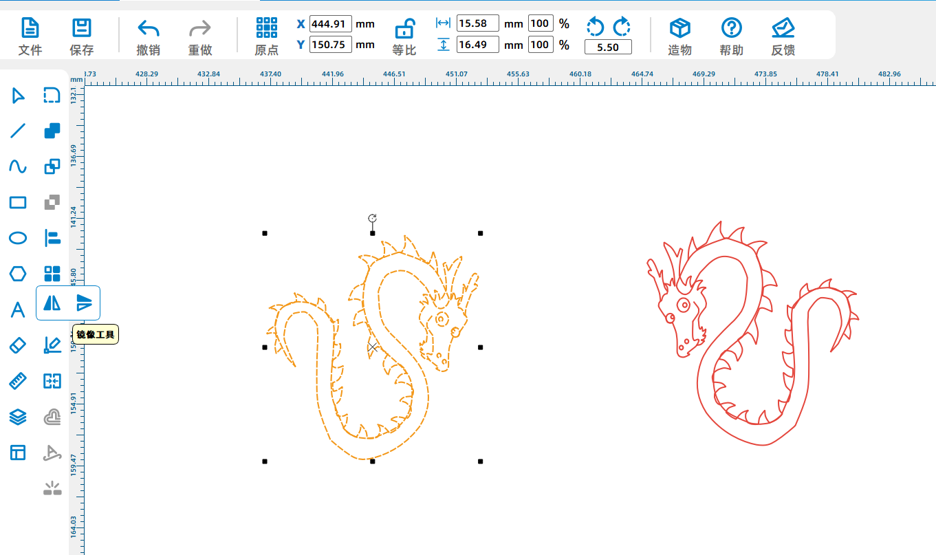

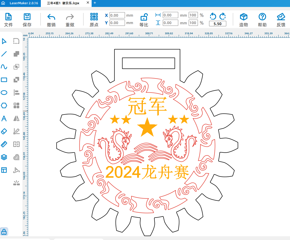

绘制双龙
先绘制一条龙,复制一个,然后把原龙镜像形成双龙面对面,调整位置
绘制三江水

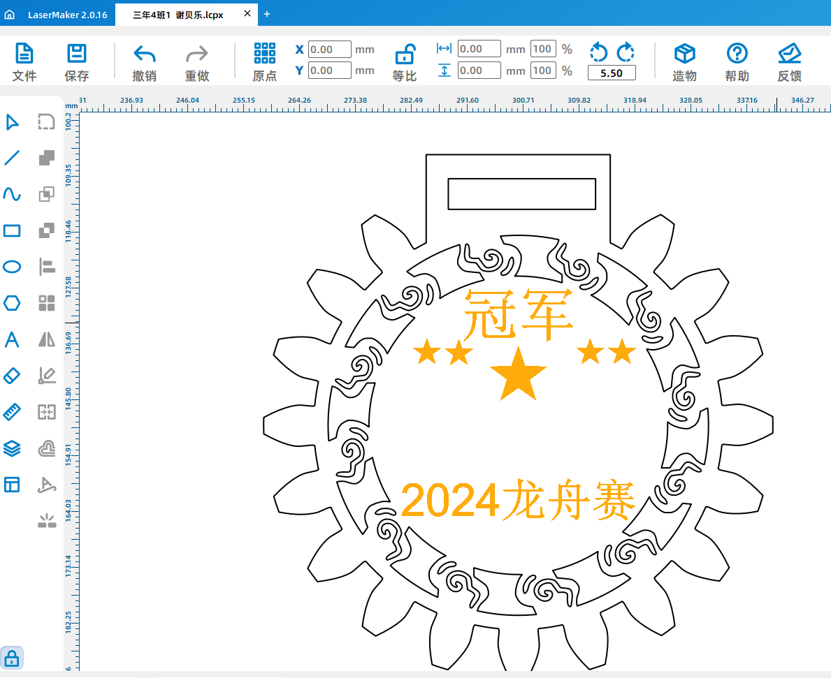

调整位置X=300中心对齐
合并二龙溪水
