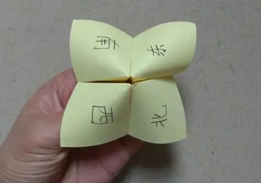

设计理念:设成方形,中间十字折纸打开的样子,四周写上东南西北四个字,中间设计成双箭头,凸显游戏主题。
灵感来源:“东南西北”是一种简单有趣的折纸游戏呢。通常是用一张纸折成类似“东南西北”的形状,然后在上面写上不同的内容,比如各种角色、行为、惩罚等。玩的时候,让对方选择方向和开合的次数,最后根据指示得到对应的内容。游戏设定不同的结果对应不同的“奖牌”,比如达成某些特定的组合可以获得“金牌”,稍微差一些的获得“银牌”,依次类推。这样可以增加游戏的趣味性和竞技性。

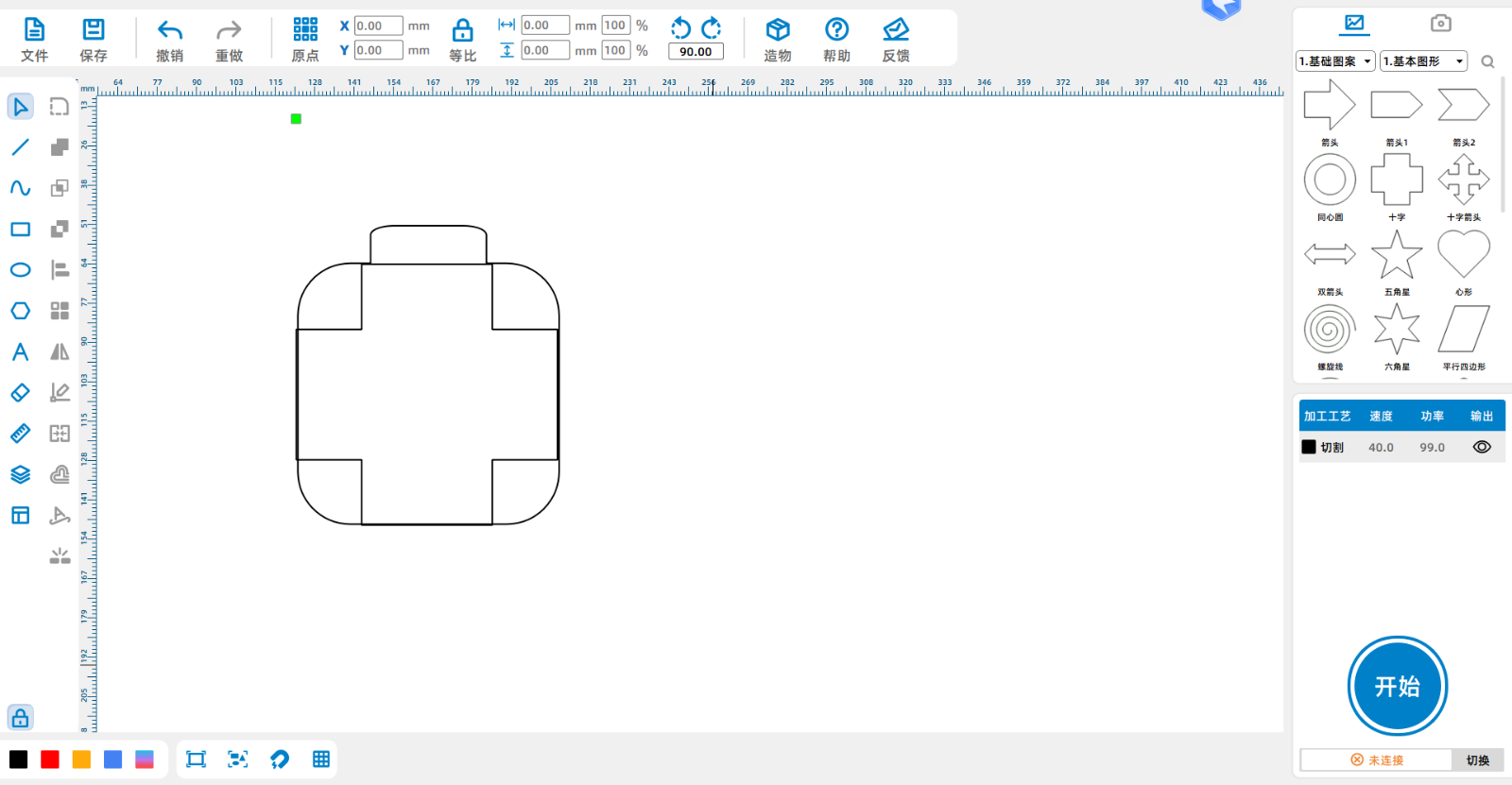

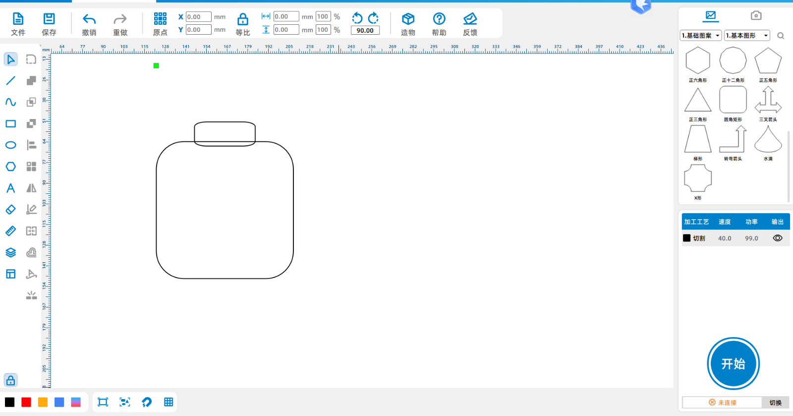

  1. 拉入两个个圆角矩形,调整合适大小。

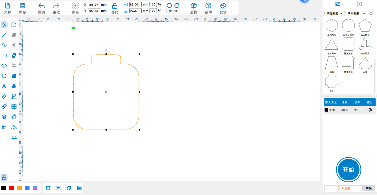

  2. 矩形并集

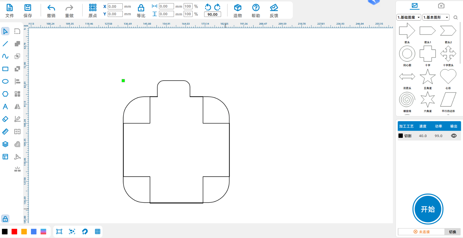

  3. 插入一个十字
  4. 擦除多余部分

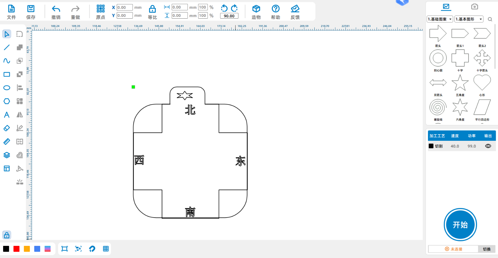

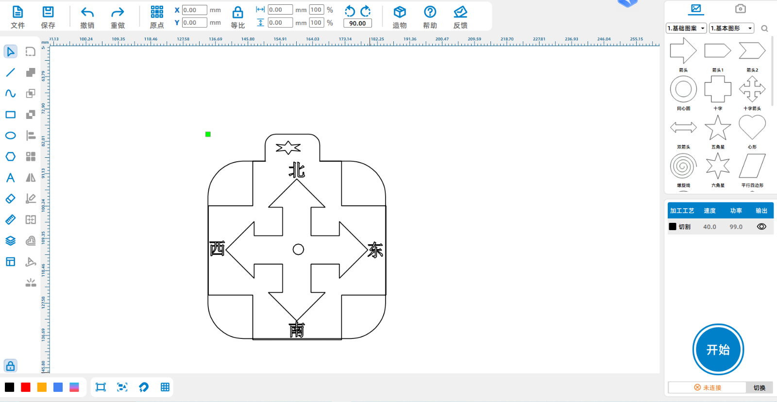

  5. 写上东南西北和绳子眼

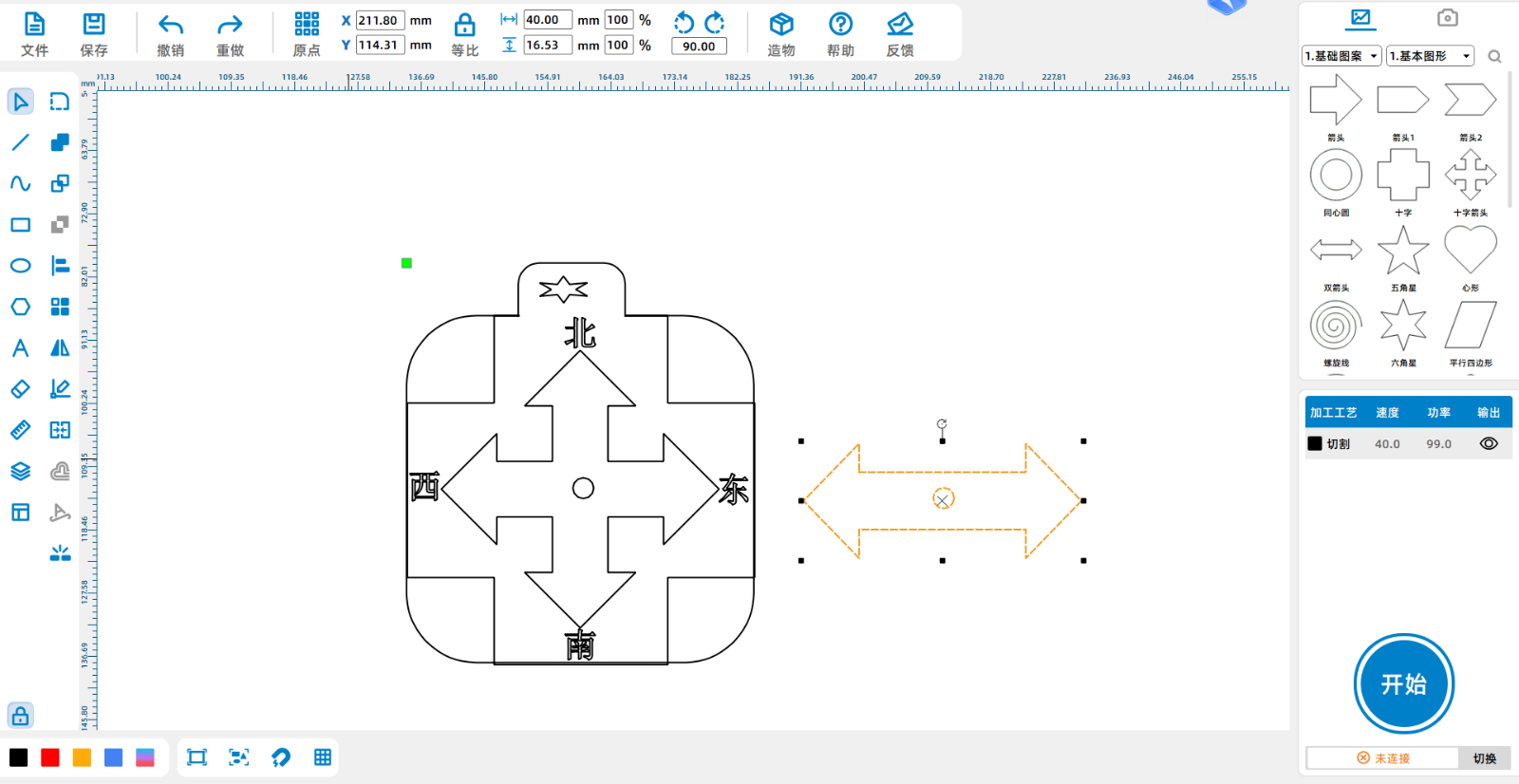

  6. 插入十字箭头
  7. 插入双箭头
  8. 调整位置、大小等

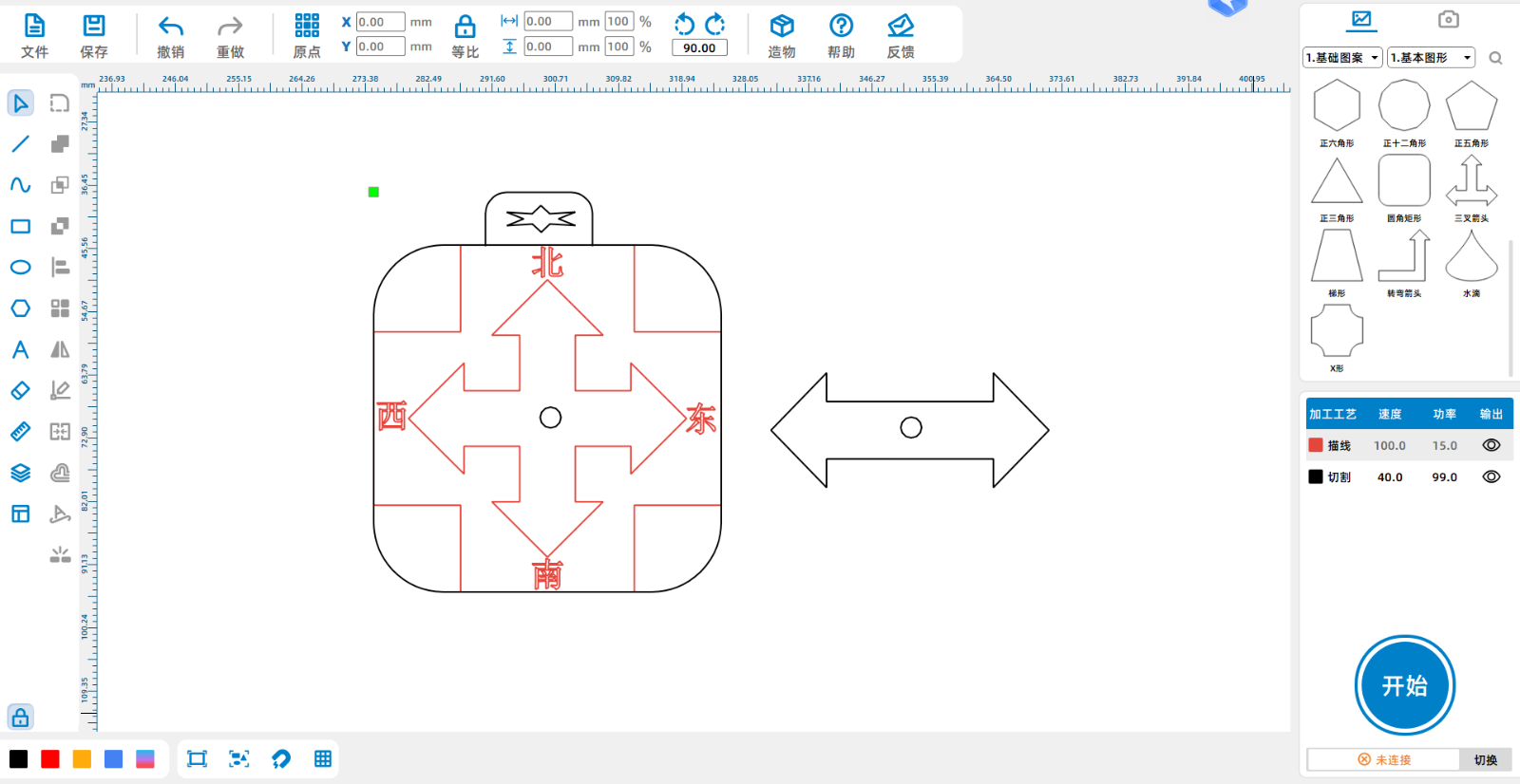

设置切割参数

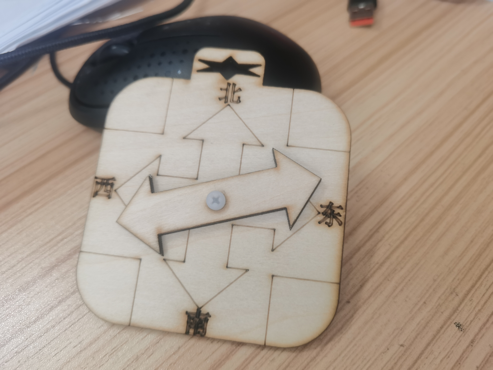

作品图片与视频
