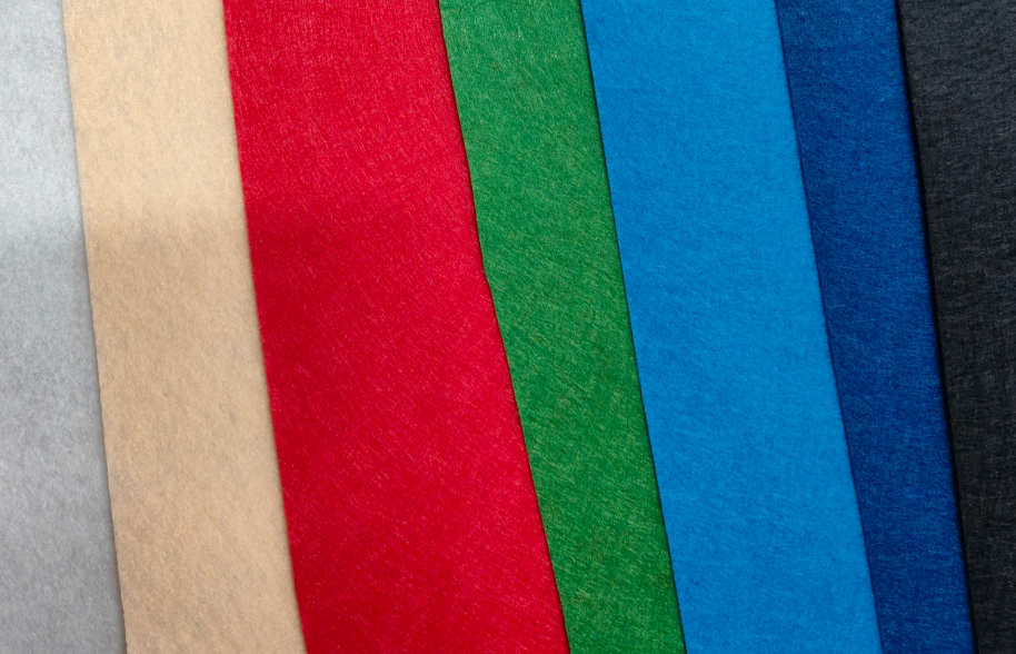

2、  材料装饰:不织布(白色、黄肤色、大红色、深绿色、湖蓝色、宝蓝色、黑色)、热熔胶、钥匙扣配件

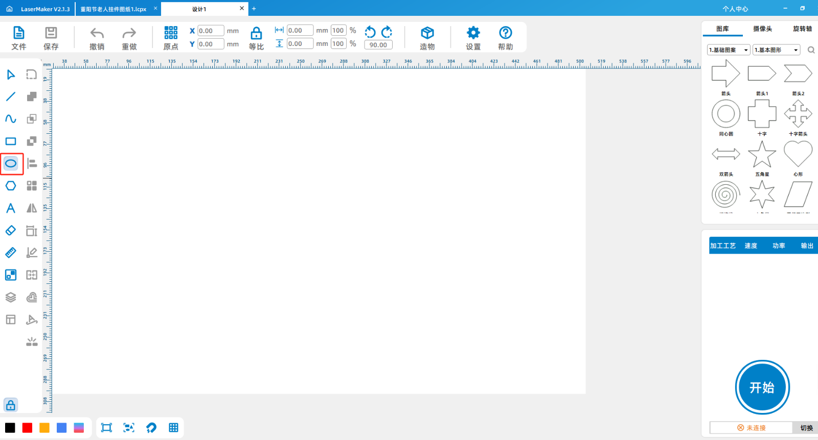

2、  如何绘制头部、眼睛、眼球、头发等正圆形?打开LaserMaker软件,点击左边椭圆的工具,按住Ctrl键即可画正圆。

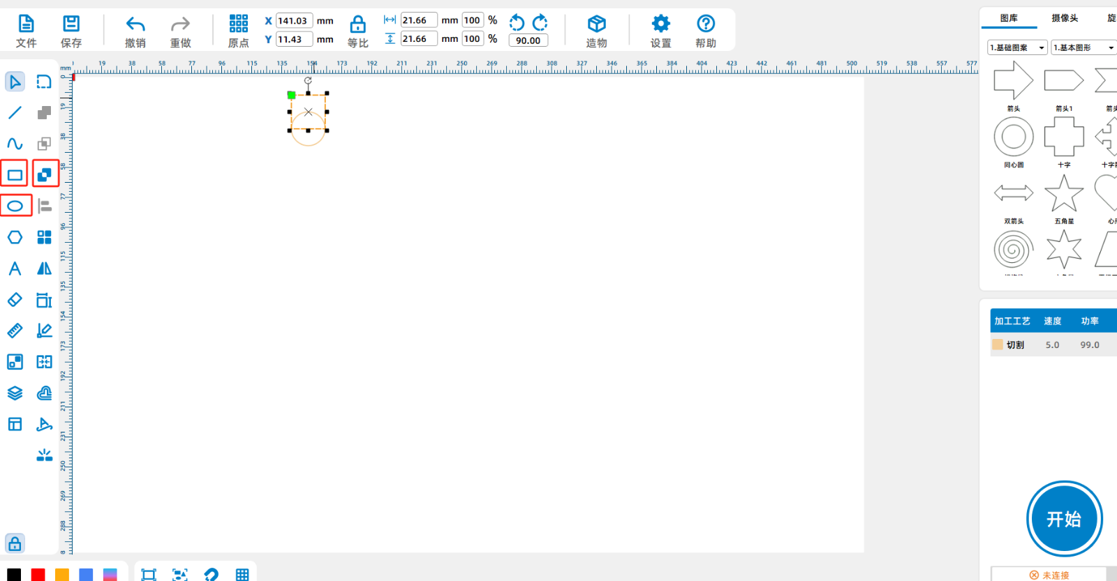

3、如何绘制半圆笑脸?打开LaserMaker软件,点击左边矩形的工具,按住Ctrl键画一个正方形。再点击左边椭圆的工具,按住住Ctrl键,在刚刚画好的正方形的基础上画一个正圆。画好后,选中画好的正方形,点击左边差集工具,即可获得笑脸。

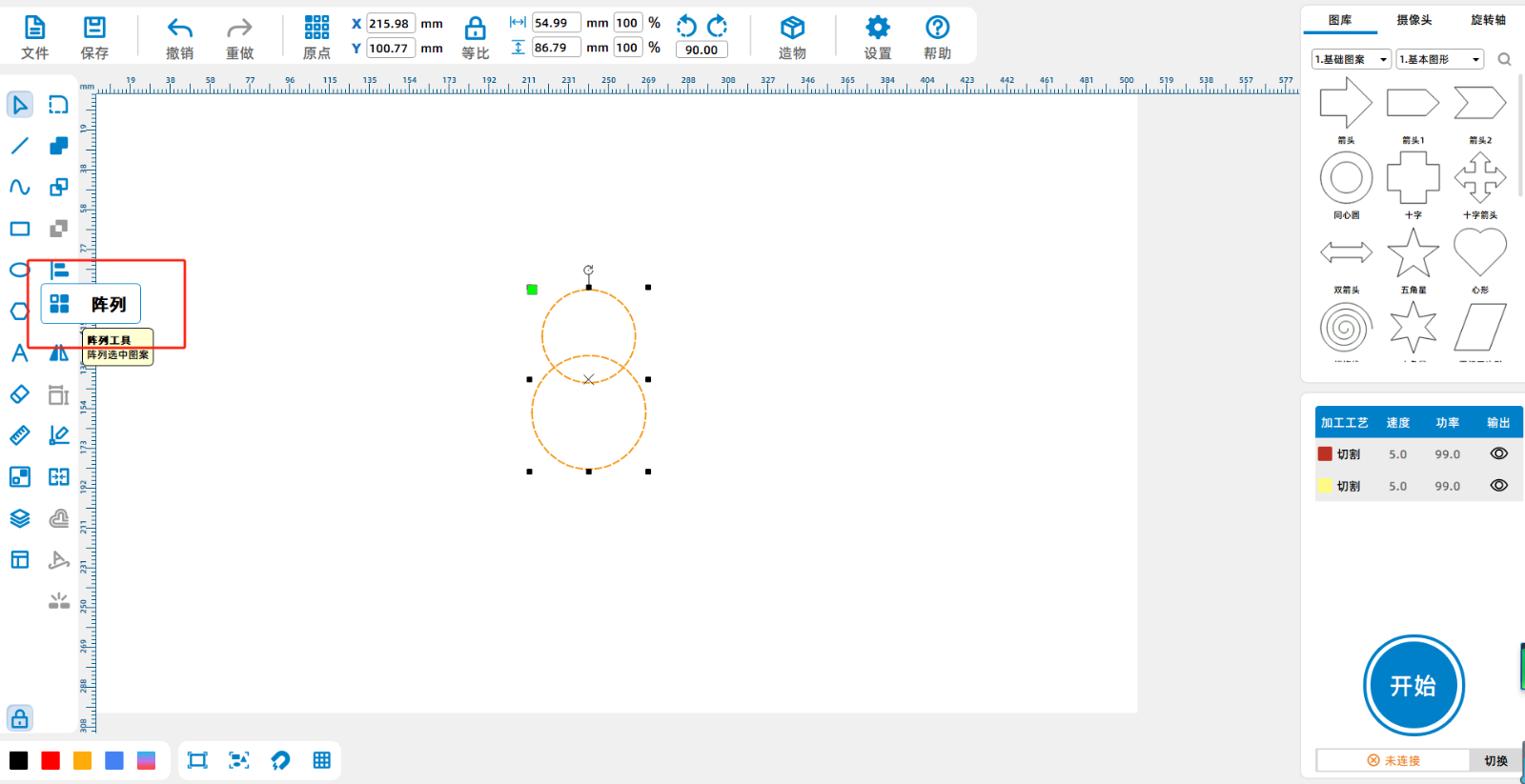

4、  如何绘制多个相同的身体图形?选中图形,选择左边阵列工具,即可根据需求生成多个相同的图形。

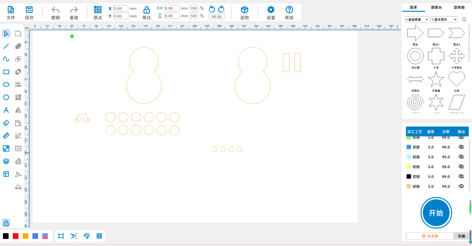

1、设置加工图层及参数
根据自己的设计效果,分别设置加工的图层,使用不同颜色的不织布需要分开不同的加工图层。

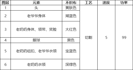

身体底层、头发、胡须、眼白、钥匙扣衔接处:选中以上图形,鼠标点击左下角新增一个图层,图层新建后, 双击该图层,选择工艺为【切割】,双击【切割】,设置切割参数。切割速度为5,切割功率为99,转角功率为10,用白色的不织布加工。
其他图层的加工参数设置如下:
2、图纸加工

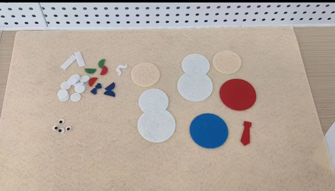

设计好加工参数后,即可连接设备进行加工。根据加工图层,分别单独加工(加工某一图层时,可把其他图层隐藏)
注意:更换加工图层时,要同步更换对应的不织布颜色

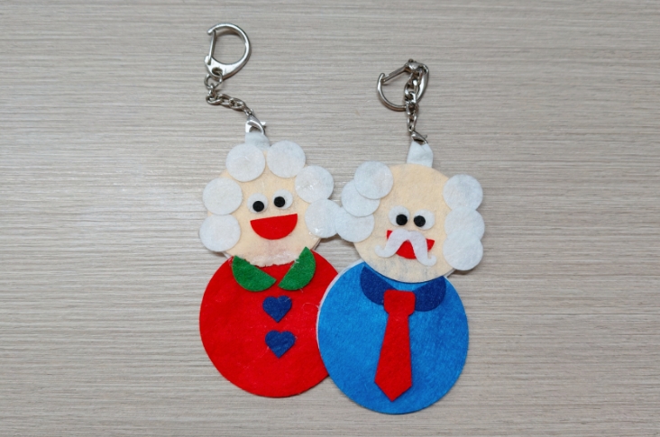

1、  将加工好的材料,根据设计图纸的效果,用热熔胶进行粘连,依次进行组装。
2、组装好后,加上钥匙扣配件,作品完成。
