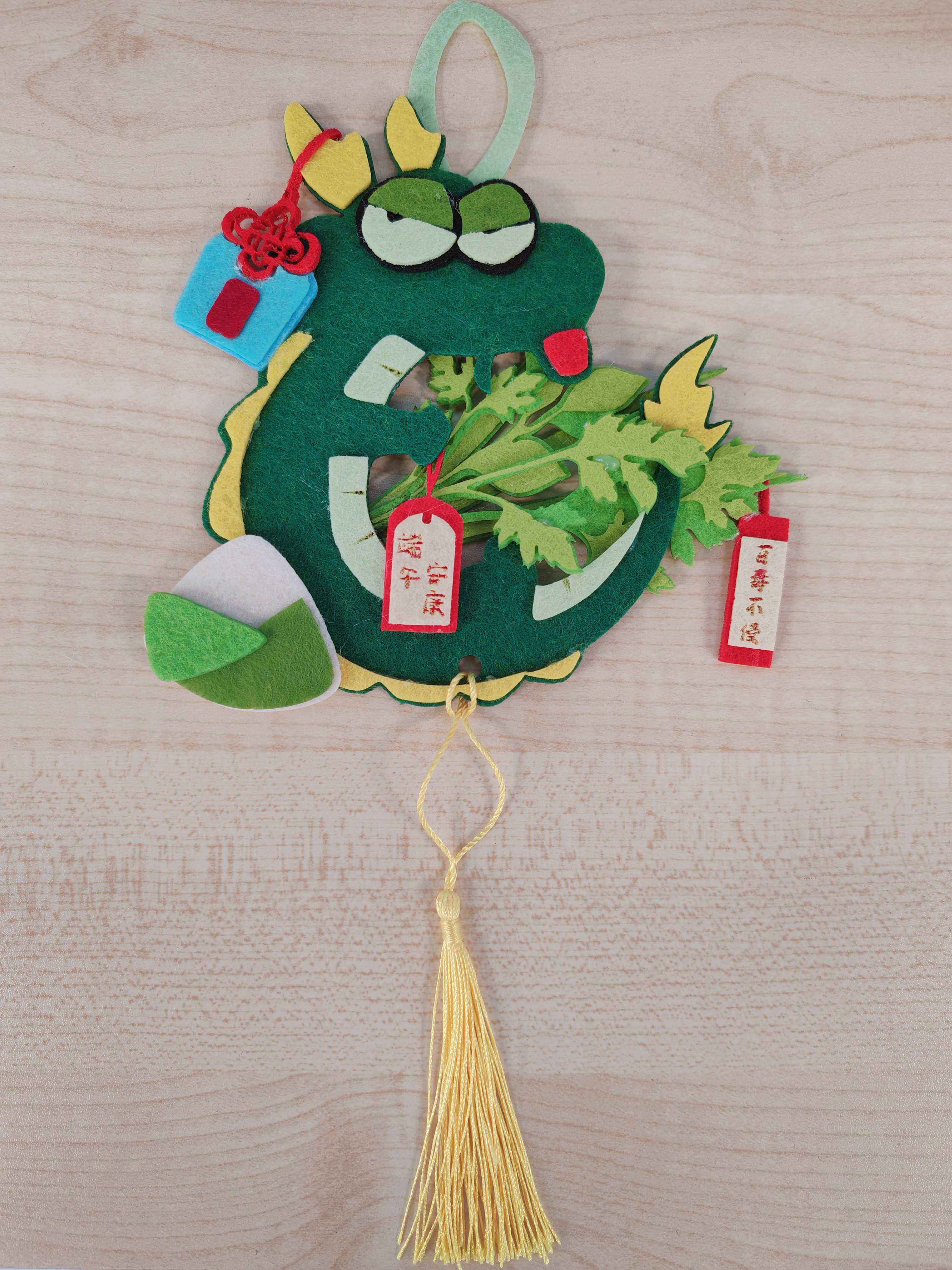

步骤一
1、款式设计:龙(舟)、艾叶艾草、粽子、平安福、香囊、端午安康文本、百毒不侵文本
2、不织布(深绿色/果绿色/绿色/明黄色/浅黄色/米白色/深红色/正红色/正蓝色/天蓝色)、热熔胶、流苏配件
3、加工设备:激光切割机
步骤二
1、在网上搜索出与端午相符合的图片素材,如【龙】、【粽子】、【艾草】、【香囊】等简笔画图片,根据自己的构思选择自己喜欢的图片保存。2、打开LaserMaker软件,选择左侧绘制曲线和直线工具,绘制合适大小的圆角三角形
3、导入选好的图片,提取轮廓,删除原图,根据自己想要的效果,修改完善提取的路阔。所有的图片素材都是按照以上步骤处理轮廓。
步骤三
1、双击图层,选择工艺为【切割】,双击【切割】,设置切割参数。切割速度为5,切割功率为99,转角功率为10。
2、设置加工图层及参数根据自己的设计效果,分别设置加工的图层,使用不同颜色的不织布需要分开不同的加工图层。为了便于区分,建议设置图层的颜色可与不织布的颜色对应。
3、图纸加工
设计好加工参数后,即可连接设备进行加工。根据加工图层,分别单独加工(加工某一图层时,可把其他图层隐藏)
步骤四
1、  将加工好的材料,根据设计图纸的效果,用热熔胶进行粘连,依次进行组装。
2、组装好后,加上流苏配件,作品完成。
