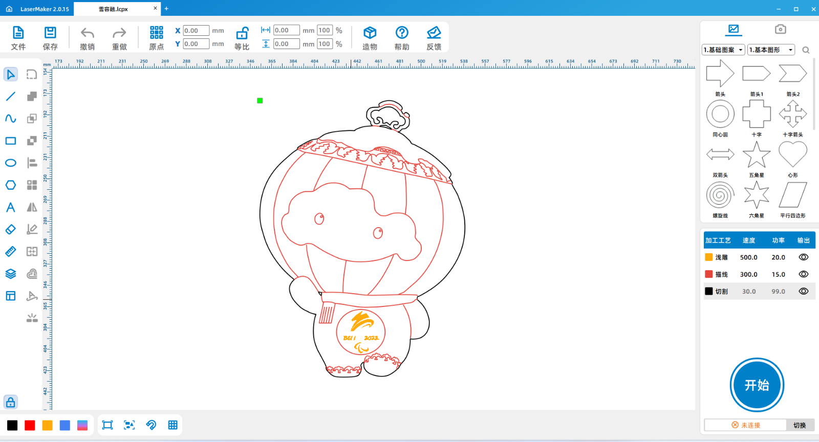

加工
图中黑色为:切割,红色为:描线,黄色为:浅雕。设置好每个工艺的加工参数,就可以开始进行加工了

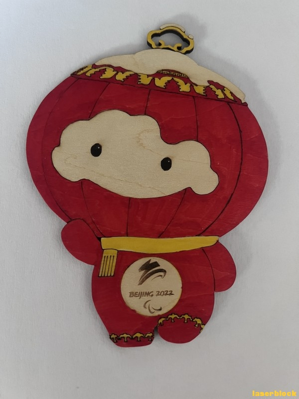

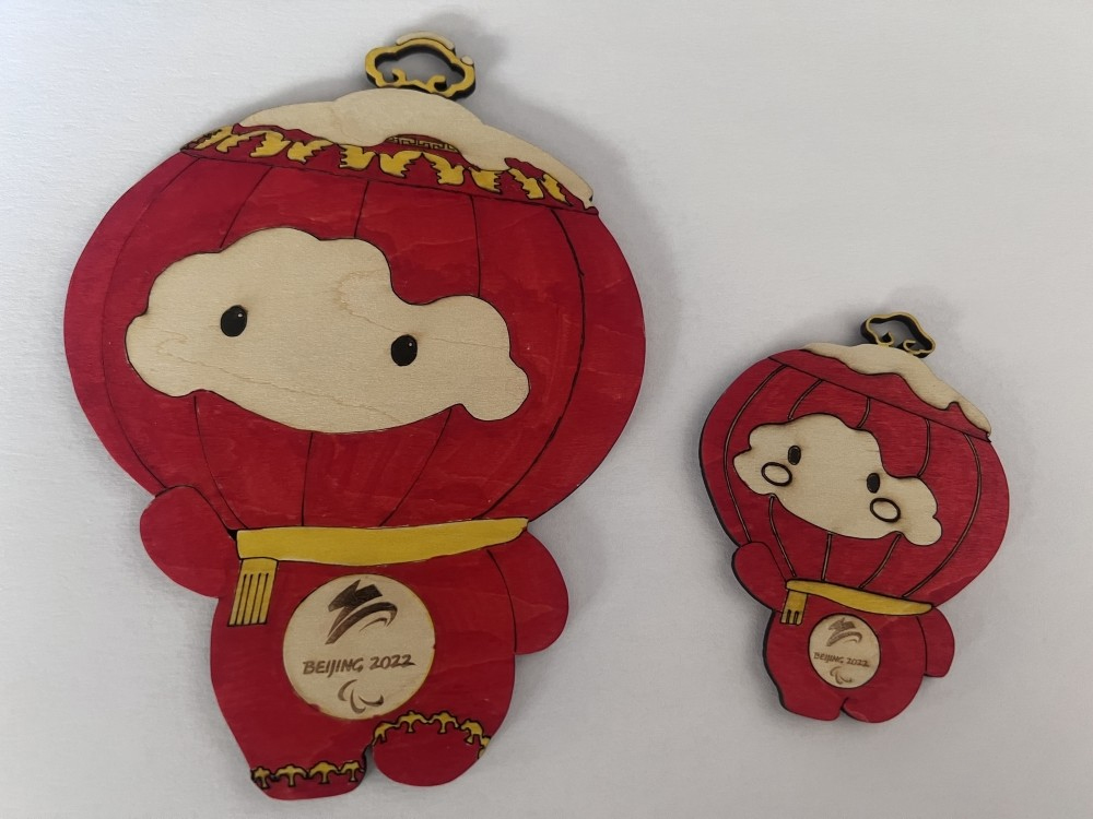

初加工完成后,你就可以进行上色操作,根据你自己喜欢的颜色涂抹即可
