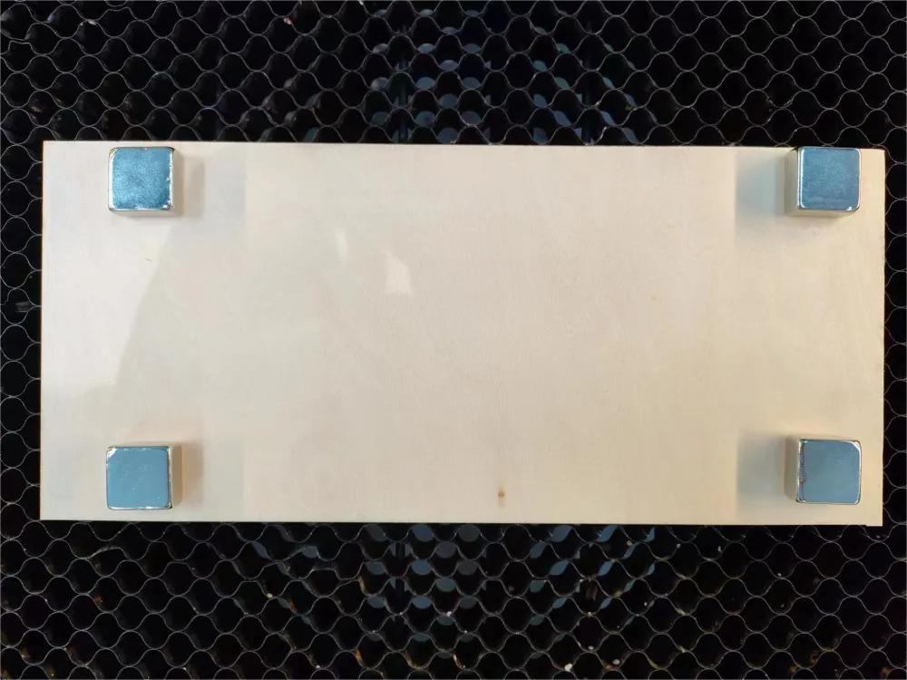

磁铁块
磁铁块便于购买,是激光加工中最常用的辅助小工具之一,可以利用它和蜂窝平台之间的磁力将材料压平。磁铁块还可以有效地拉平不易破损的软质材料,如易起皱褶的布料类。使用时直接将磁铁块、磁铁片放置到材料翘起处的表面,调整位置即可压平材料。
注意事项:
    1、较厚的磁铁块在加工前要检查高度,避免碰撞激光头或自动对焦头。如发现可能碰撞,则要移动磁铁位置,确保加工中磁铁不与激光头或自动对焦头碰撞。
    2、使用过程中谨防磁铁相互吸引夹手。

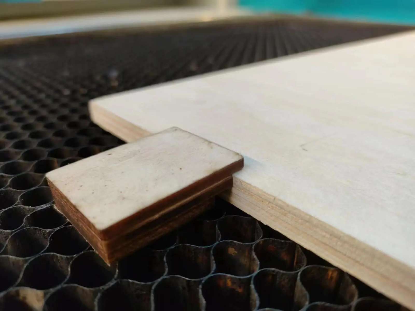

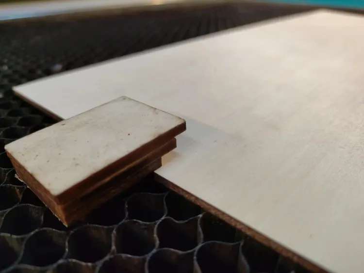

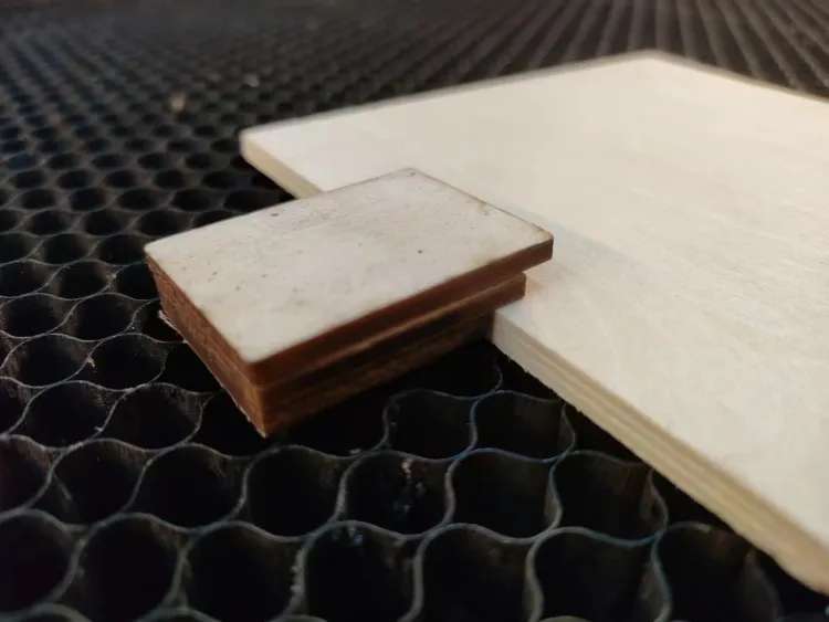

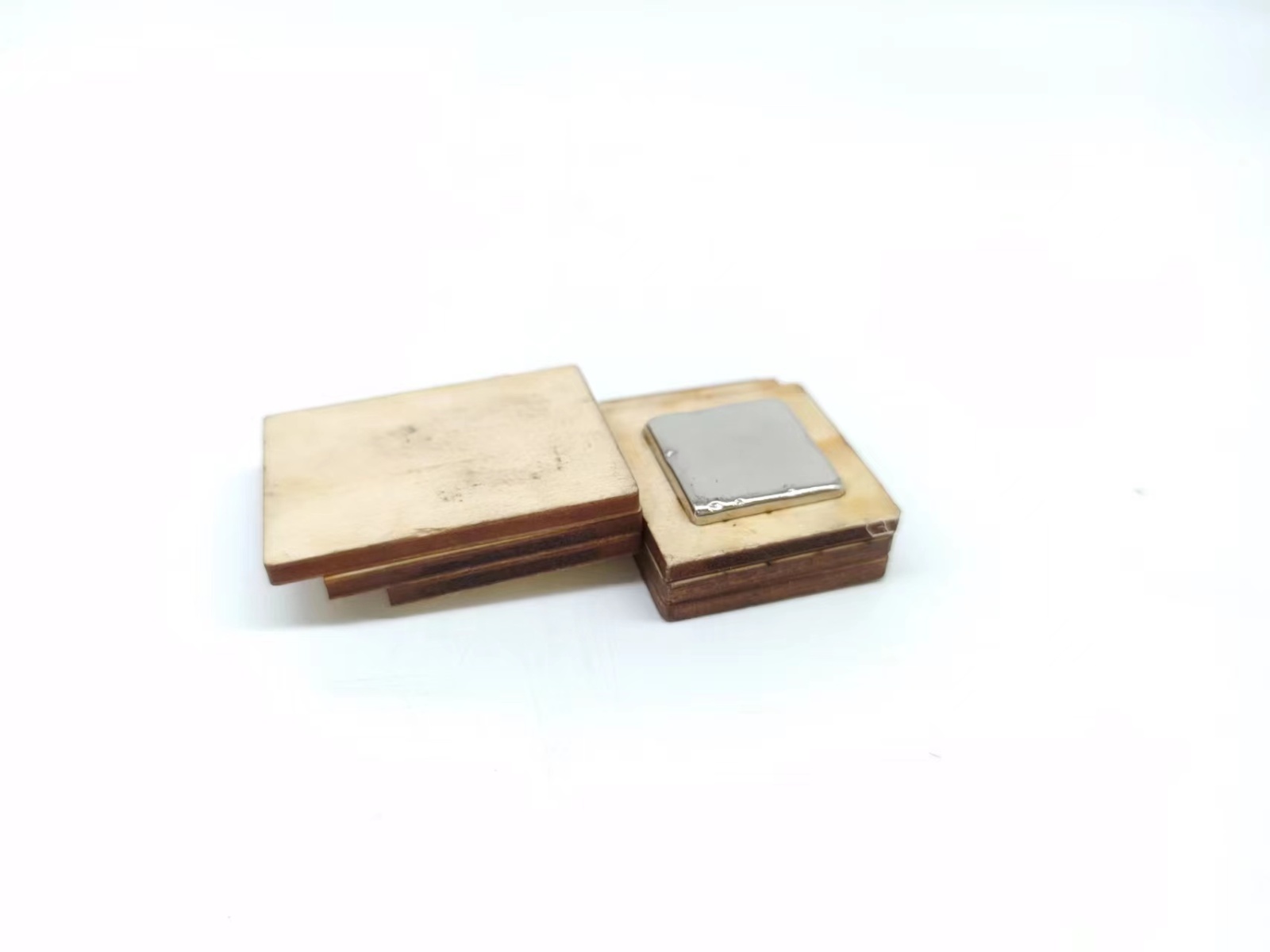

镶嵌磁铁
    将椴木板或亚克力板切割成合适大小的一系列矩形,按下小上大顺序依次堆叠;视磁铁厚度将最下面几层的椴木板中间用激光切出一个与磁铁大小相等的洞,塞入磁铁并依次粘好,这就是镶嵌磁铁。
    这种镶嵌磁铁方便拿取,而且适合各种厚度的材料使用。使用时将镶嵌磁铁放在材料边缘,有磁铁的一面朝下吸在蜂窝平台上,移动至合适位置即可固定材料。也可以像普通磁铁一样,直接放在材料上利用磁力固定材料。
    注意事项:
    2、使用过程中谨防磁铁相互吸引夹手。

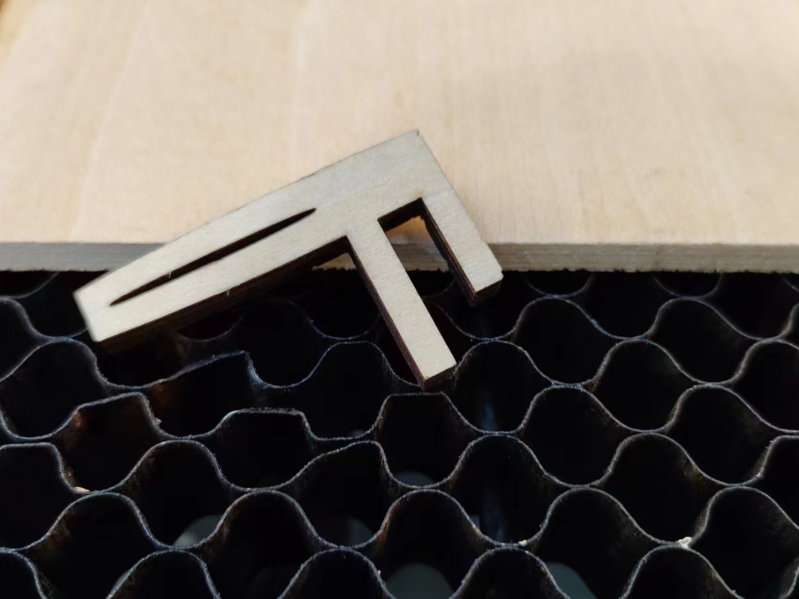

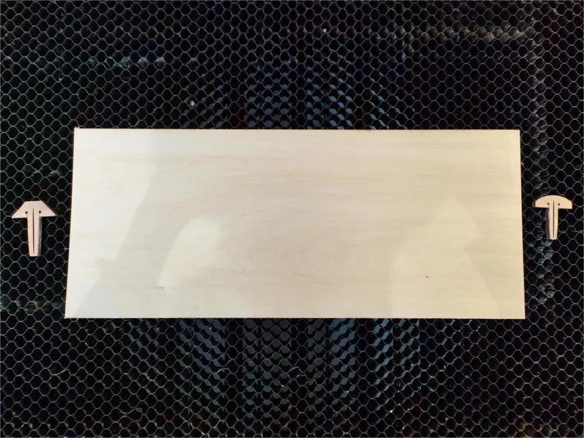

插销

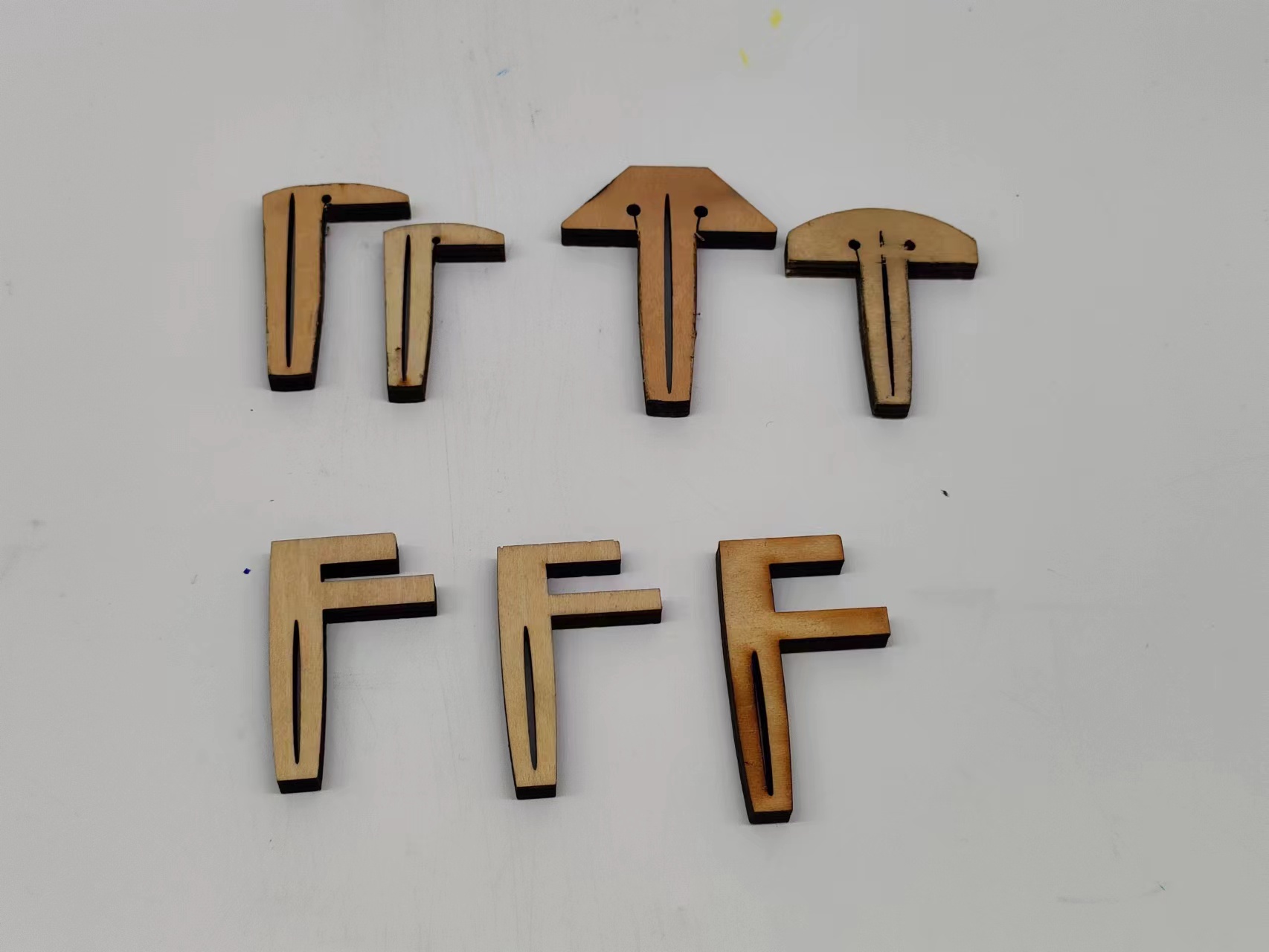

插销是激光加工中最常用的辅助小工具之一,它用途多样、成本低廉、方便好用。插销适合固定材料、平整材料、减少反射痕迹等各种用途;插销可以使用激光切割5mm椴木板获取,有L形、T形、F形(双层防撞插销)等多种设计形状。

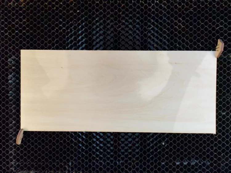

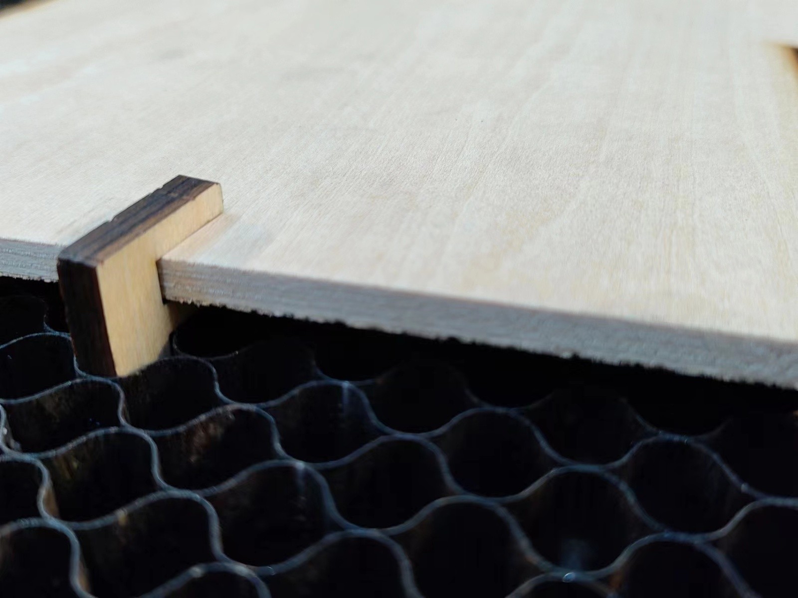

插销非常适合压平边缘翘起的材料。使用插销时手捏插销把,将插销杆插入材料边缘附近的蜂窝孔内,扭动调整,直至插销把与材料表面压紧,即可压平材料。如果局部翘起严重,可以多加几个插销,也可以配合磁铁使用。
L形插销
基础而常用的插销。
T形插销
    方便拿取的插销

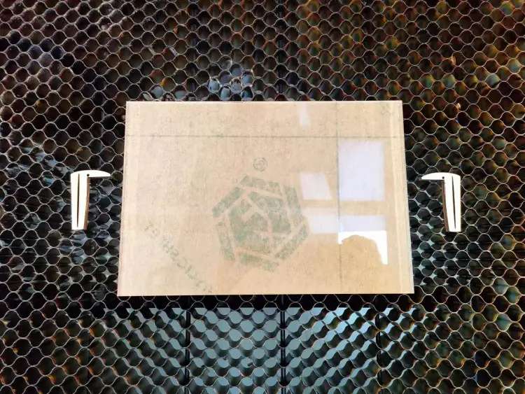

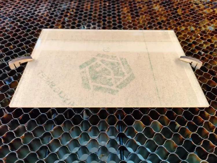

双层防撞插销
将材料卡到插销凹槽之中;加工时,材料表面不容易产生反射的灼烧痕迹、不容易与激光头或自动对焦头碰撞。

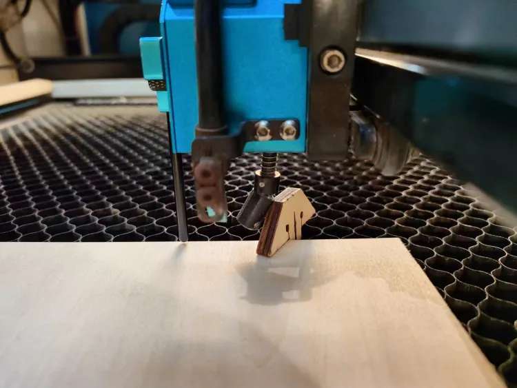

注意事项
    设计较高的插销把便于捏握,但在使用Odin系列加工的时候要格外注意,避免碰撞自动对焦头。
