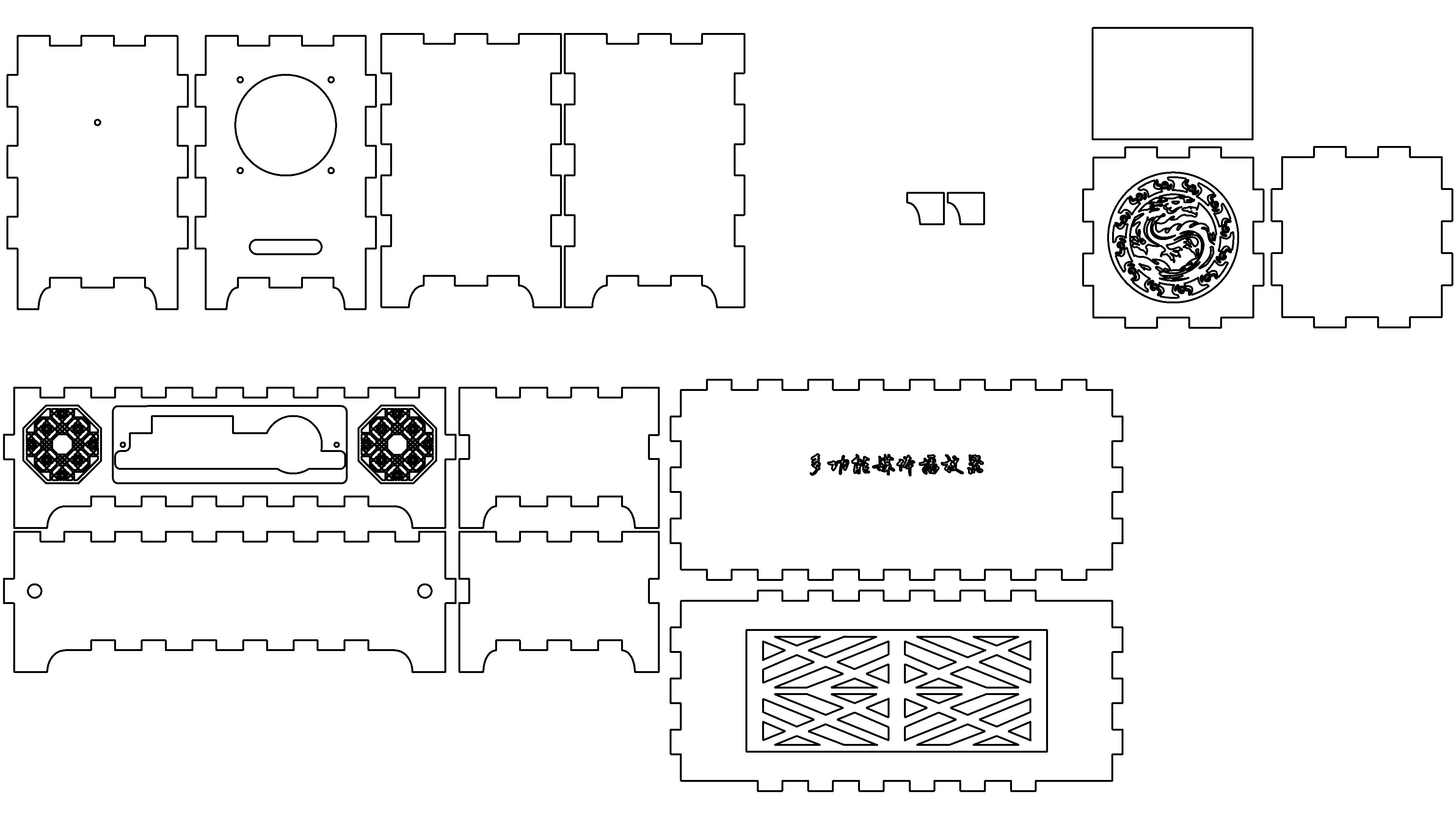

蓝牙音箱设计
805.70 X 424.40
激光类型: 二氧化碳玻璃管 | 功率: 150 | 时间: 1:5:13分钟
激光切割

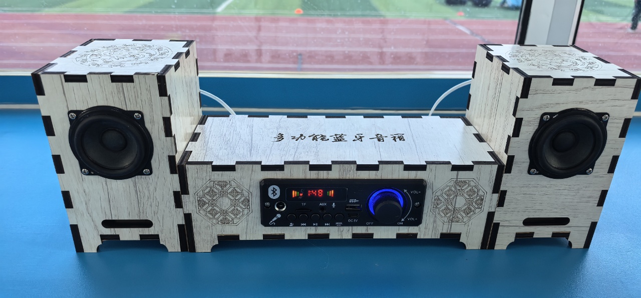

制作步骤 1
自制蓝牙音箱制作

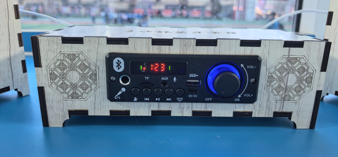

播放器主机采用
12V蓝牙解码板带功放25W*2带话筒K歌usb/tf卡录音通话立体双声道-淘宝网

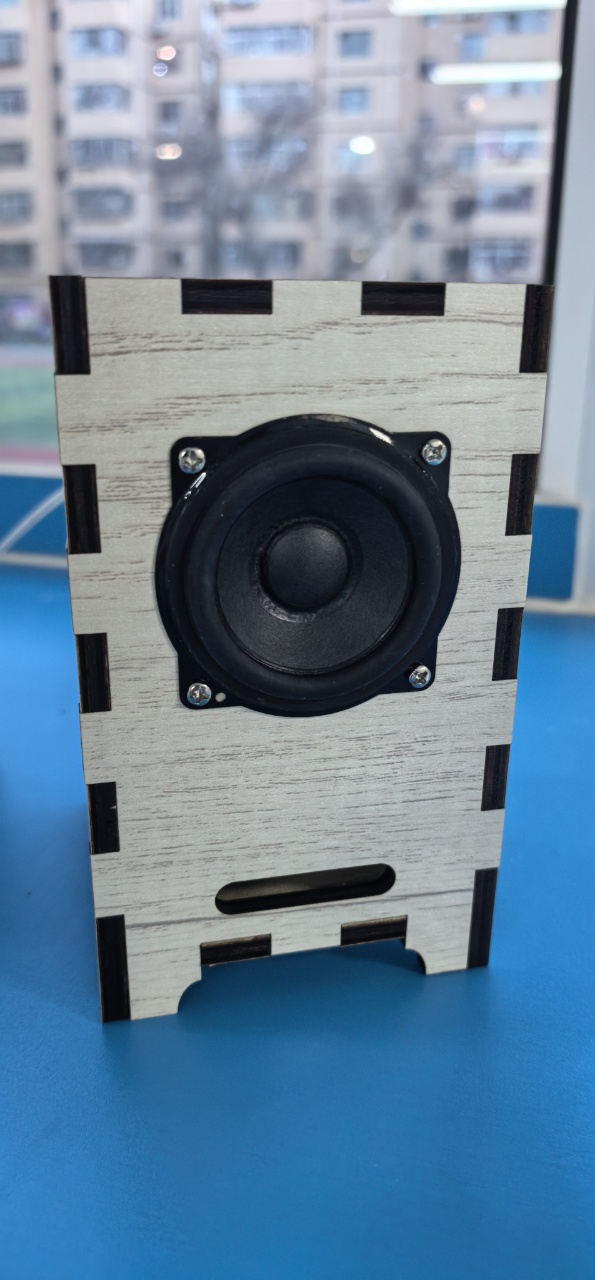

扬声器采用3寸全频
蓝牙音箱设计
激光器种类
二氧化碳玻璃管
激光器功率
150
加工时间
1:5:13
工艺参数
加工工艺
加工材质
模式
功率(%)
速度(mm/s)
加工次数
切割
胶合板 厚度5.7mm
水平单向
100
