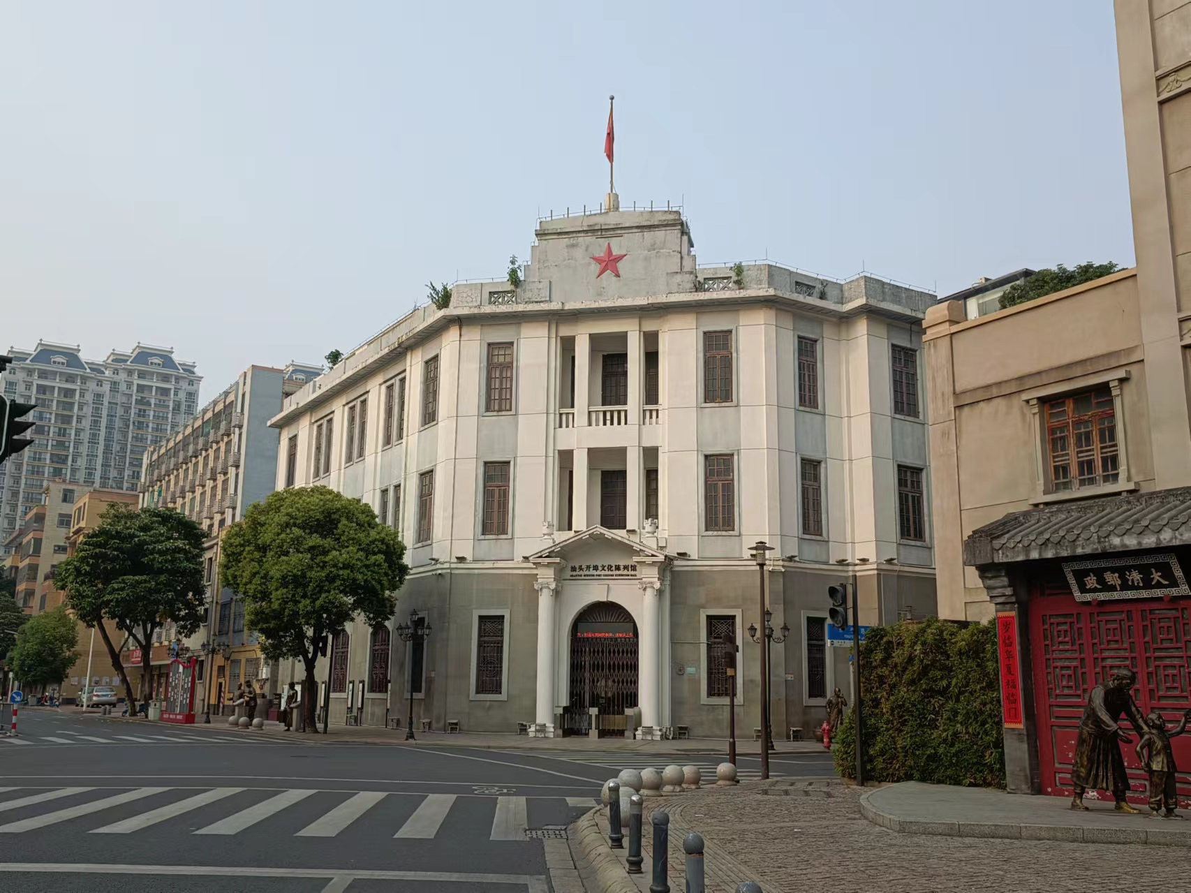

[font=Helvetica Neue, Helvetica, Arial, PingFang SC, Hiragino Sans GB, Microsoft YaHei, WenQuanYi Micro Hei, sans-serif]汕头开埠文化陈列馆坐落在汕头市永平路1号,原为日本株式会社台湾银行汕头支行旧址,占地面积约600平方米,建筑面积约1800平方米,是一座中西合璧的三层半欧陆式建筑。
[align=center]
(文化馆外观图) (文化馆内部)

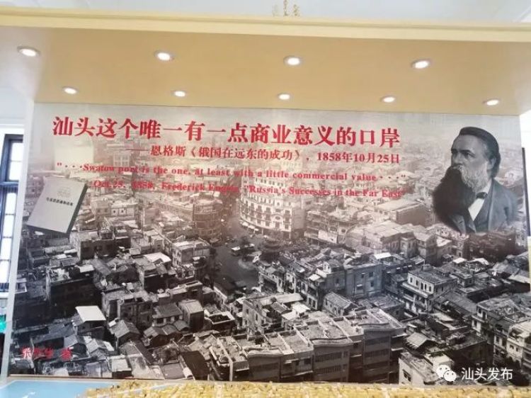

汕头开埠文化陈列馆浓缩展示了1860年汕头开埠以来的发展历程,在陈列布置上反映了汕头开埠的历史脉络,展示了开埠的意义以及开埠之后的繁荣气象。

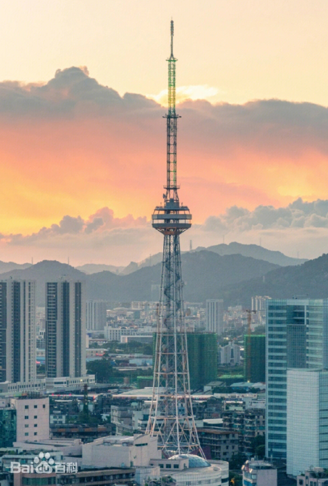

汕头电视塔,全称汕头广播电视中心发射塔,坐落于广东省汕头市金平区梅溪河以西,高212米,1991年1月被评为汕头八景之一“荧塔流云”。汕头电视塔是汕头市标志性建筑,也是汕头最高建筑物。由同济大学的马人乐教授设计。
1991年2月26日,汕头广播电视中心发射塔正式启用。 据《光明日报》称是当时全国最高的电视塔。
(电视台远眺图)

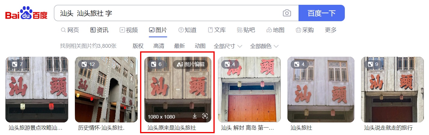

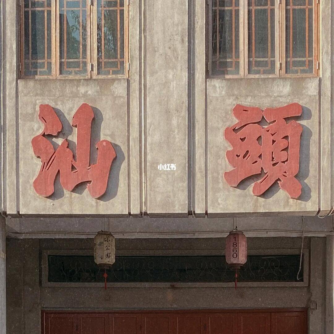

因为我想模仿Ted演讲那个放在舞台的的logo,于是准备找一个有特色的汕头字样放在第一层上。汕头有个网红打卡的点叫汕头旅社,上面的那两个字体就挺有特点。

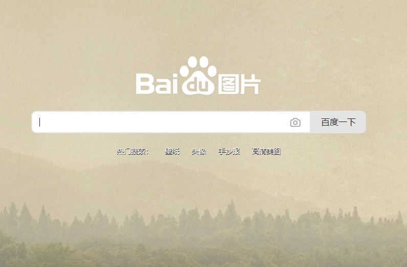

打开百度图片搜索:
在搜索栏里输入:汕头 汕头旅社
选择一个比较清晰的版本。
图片处理
接着需要把图片的背景去除,同时调整图片大小。
打开美图秀秀,选择抠图笔工具,自动抠图,保存成png格式文件。

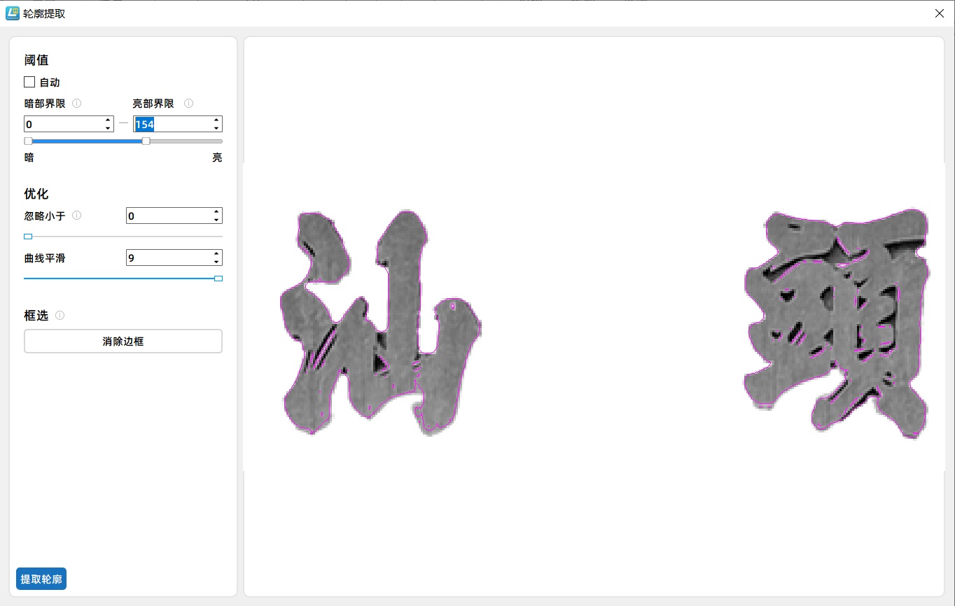

lasermaker中导入刚处理好的Png格式文件,选择该字样,然后在弹出的工具栏选项中选择“轮廓提取”,

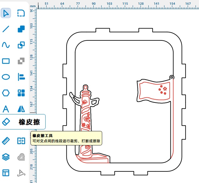

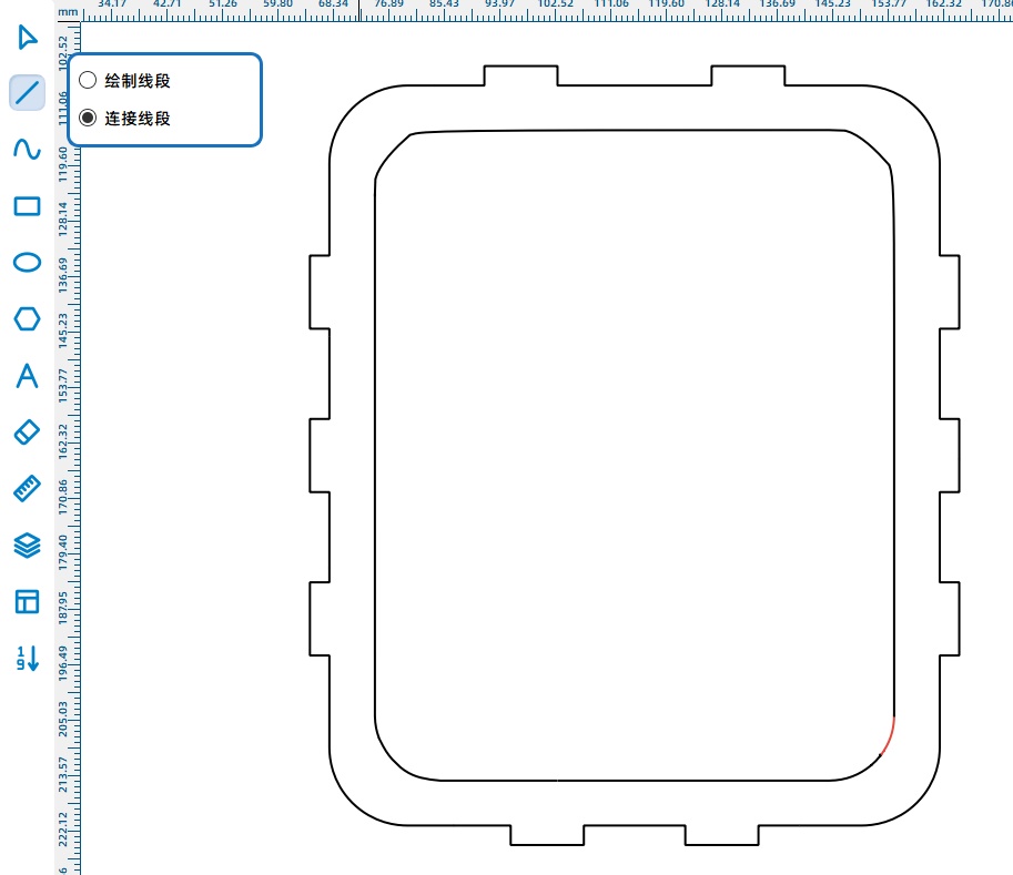

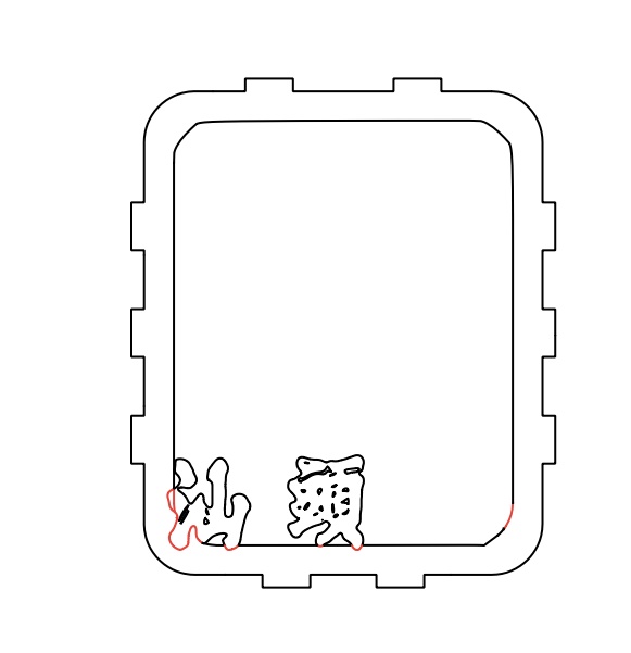

使用橡皮擦工具将建筑物图样与小夜灯框架相链接的部分打断,然后删除特色的建筑物图样,可以得到最基础的图片框架。最后用线段连接工具将打断线段重新连接起来。

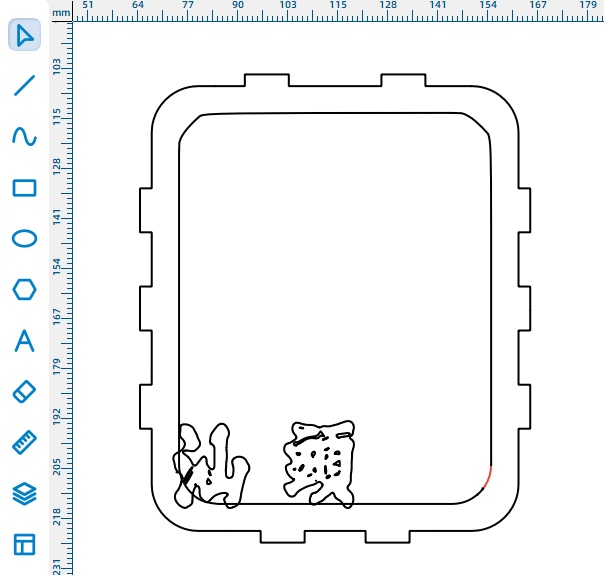

将上一步轮廓提取而成的文字矢量图形,调整大小后,放置在框架的左下角。
结合橡皮擦和直线工具将文字与圆角矩形相交的地方进行断点和重新连接,最后得到
其他的图层也是使用相同的处理方法,需要自己手绘或者找到合适的照片元素进行制作。

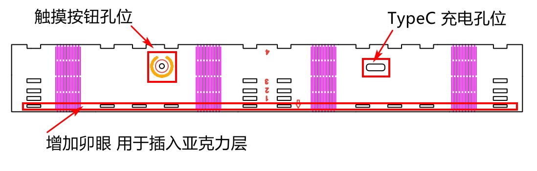

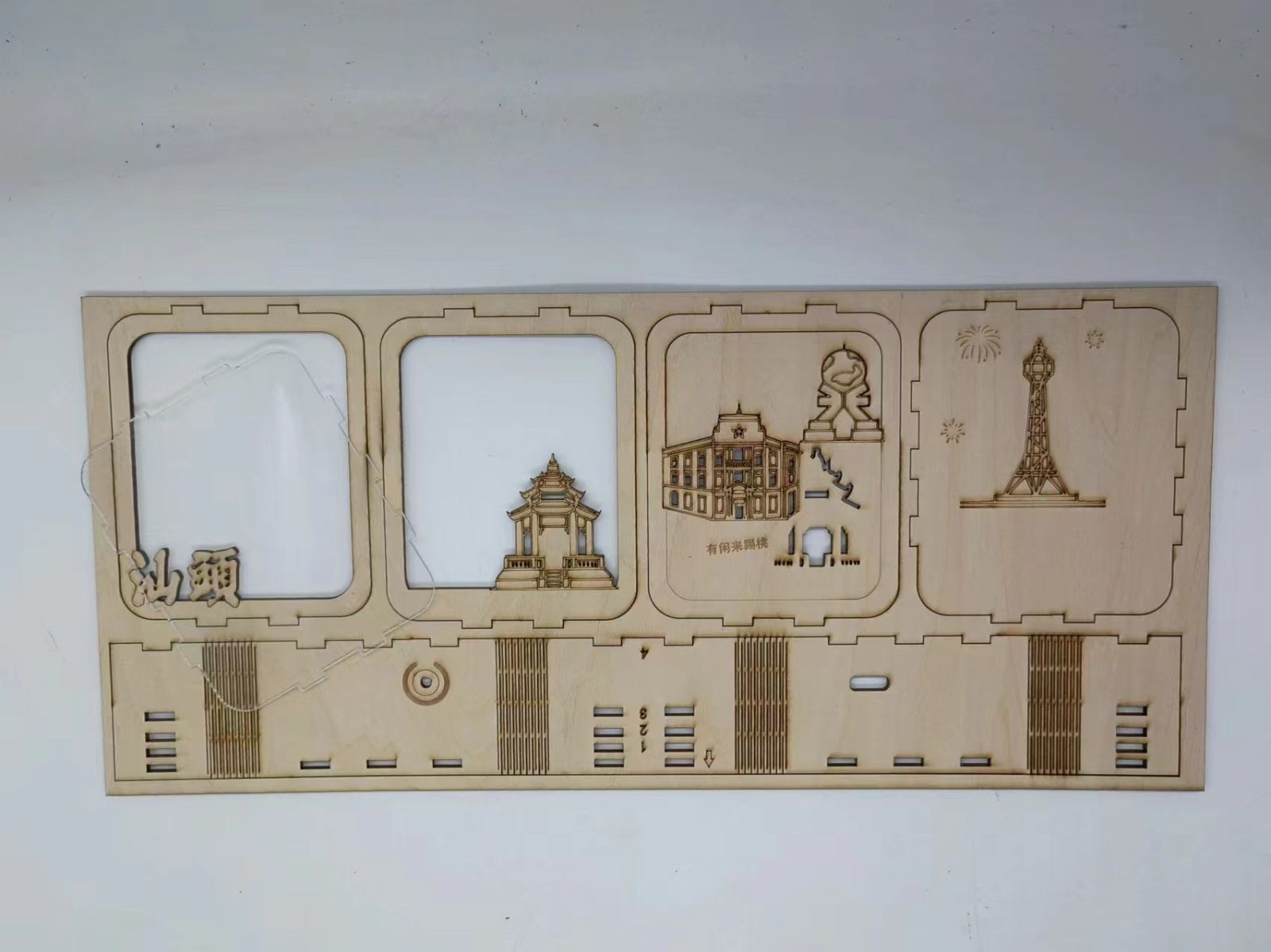

    出于美观和保洁的原因,准备在小夜灯模板的基础上再增加一层亚克力面,这样不容易进灰。需要将模板中小夜灯的表带状结构中的卯眼增加一行,并调整其他卯眼的位置。同时增加触摸按钮孔位和TypeC充电孔位.处理5.jpg
切割组装
根据图纸使用切割机切割出作品的各个组成部分。
接着再结合灯带进行安装,完成作品的制作。

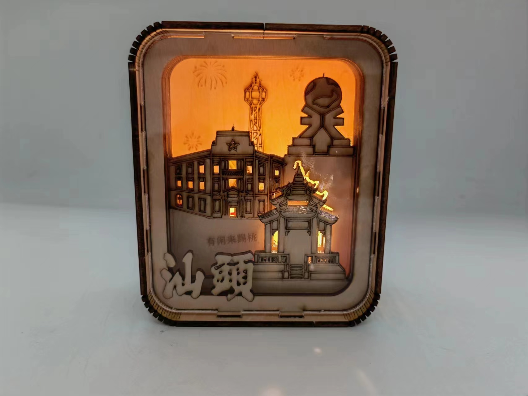

      华灯初上,微风习习,带着刚做好的汕头小夜灯和美丽的小公园亭放在一起。岁月的和崭新的,传统的和现代的,有一种特别和谐的感觉。亲爱的朋友们,欢迎你们来汕头玩(踢桃)。
