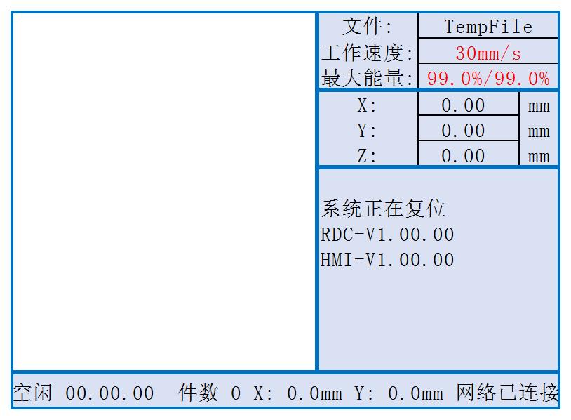

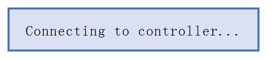

2.控制面板未能与机器主板建立连接
解决方法:尝试重启设备观察故障是否解除

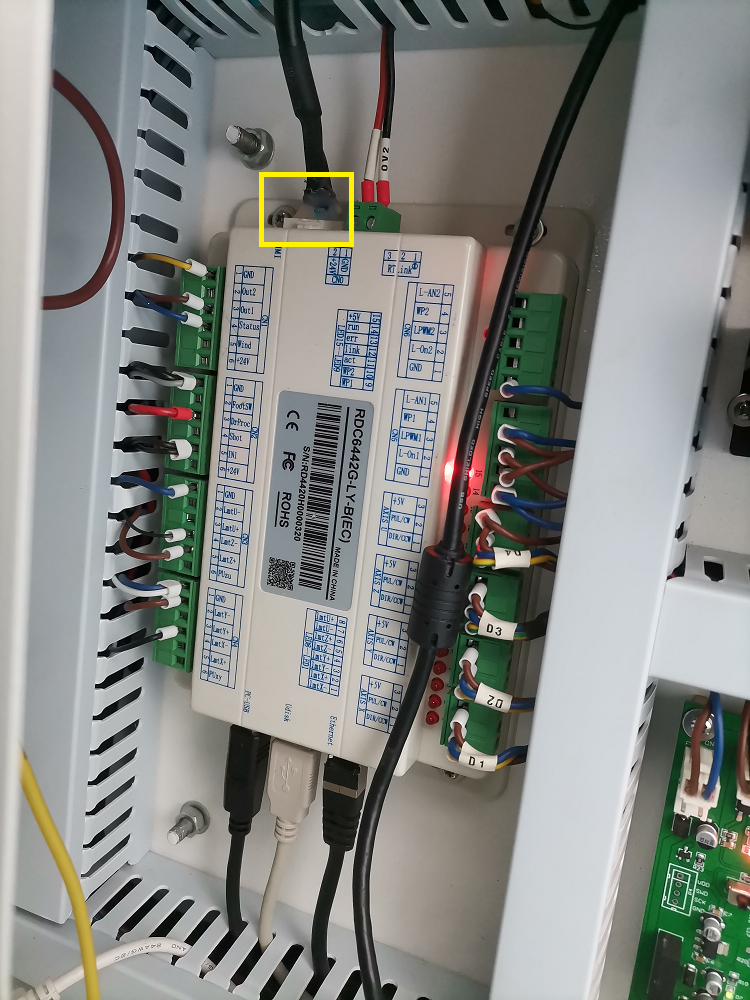

3. 控制面板和机器主板连接接触不良
解决方法:打开机器右下侧门,请检查控制面板与机器主板的接口是否松动,并重新插拔,然后开机测试,如下图所示:
注:操作前请关闭掉设备电源
黄框:控制面板连接线

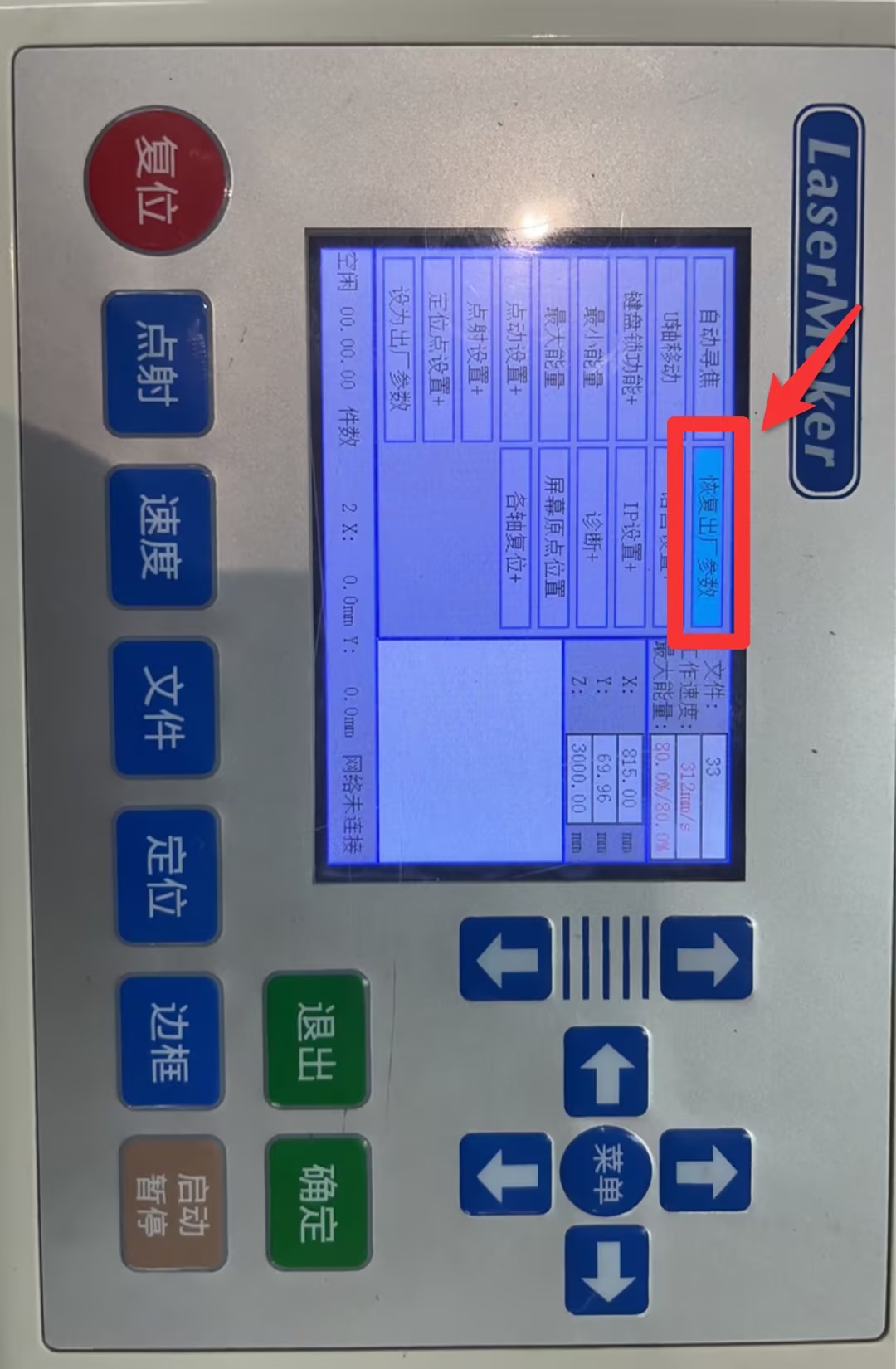

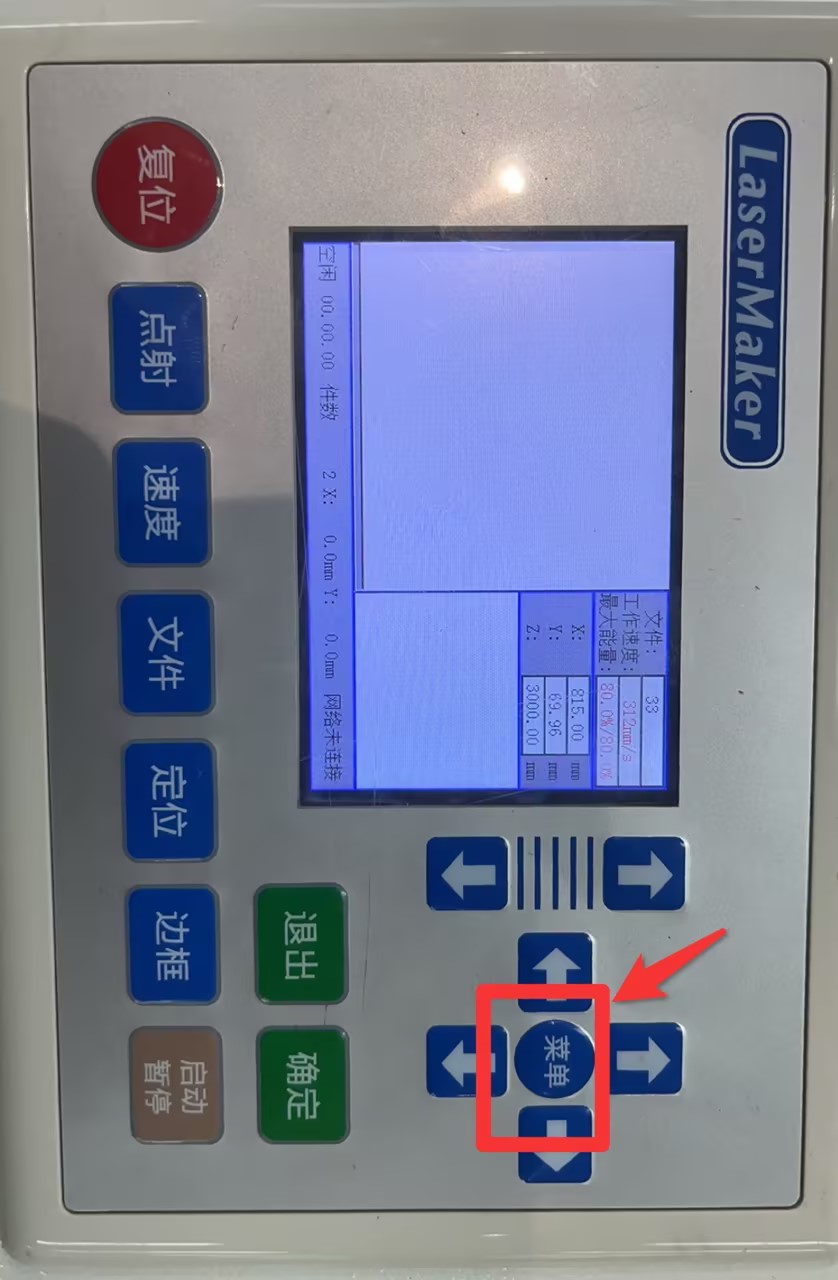

①点击菜单

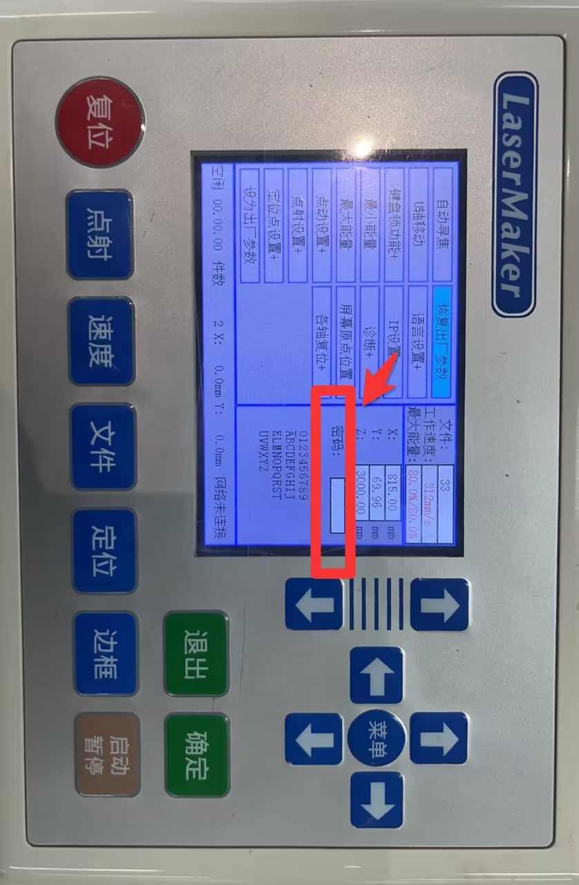

②选择恢复出厂参数,点击确认
③输入密码:HF8888
