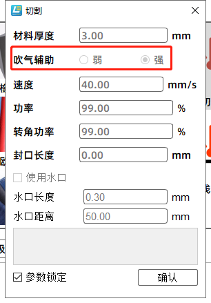

1.参数设置错误
解决方法:检查图层参数“是否吹气”选项是否为打开状态,如下图所示

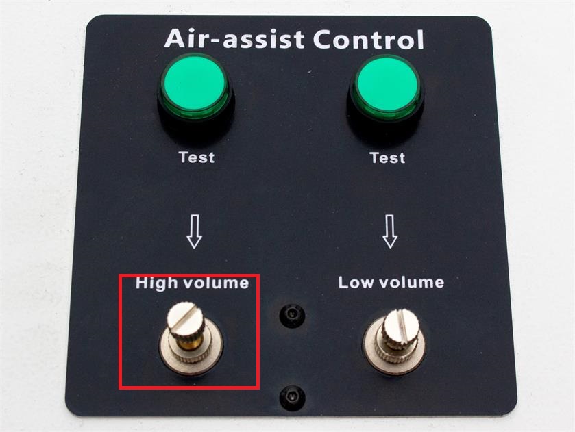

有吹气辅助控制面板设备:
逆时针扭动强吹气调节旋钮

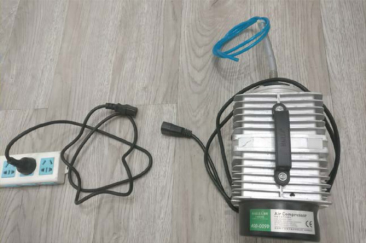

3.气泵继电器故障或气泵故障
- 若您的设备使用空气压缩机提供吹气气体,请务必按照空气压缩机附带说明书中步骤操作,断电并排空储气罐中所有气体再进行后续操作

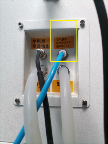

解决方法:
先使用水箱电源线连接气泵电源线接头,并在吹气接口拔下气泵气管,然后连接电源
黄框:吹气接口
A:气泵正常工作:
设备内部气泵继电器故障
B:气泵仍不工作
气泵故障,请更气泵

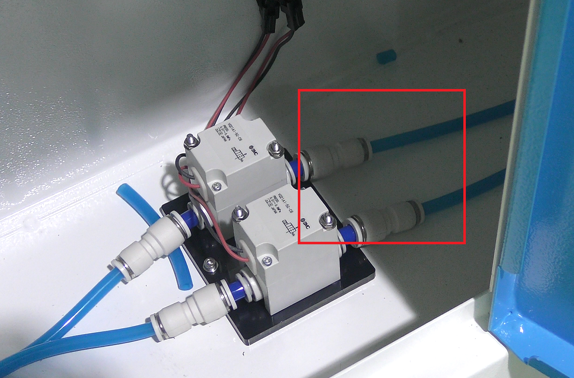

4.电磁气阀故障
解决方法:
无吹气辅助控制面板设备:
拔下气泵与机器连接的气管,机器切割一个小物件测试
A.工作时气管中有气体吹出:
电磁气阀故障,更换电磁气阀即可
B.工作时气管中无气体吹出:
故障为其它问题导致,请继续按照教程步骤排查
有吹气辅助控制面板设备:
拔下气阀后面的气管,吹气辅助面板点击测试
A.工作时气阀中有气体吹出:
吹气调节旋钮未升高,气管堵塞
B.工作时气阀中无气体吹出:

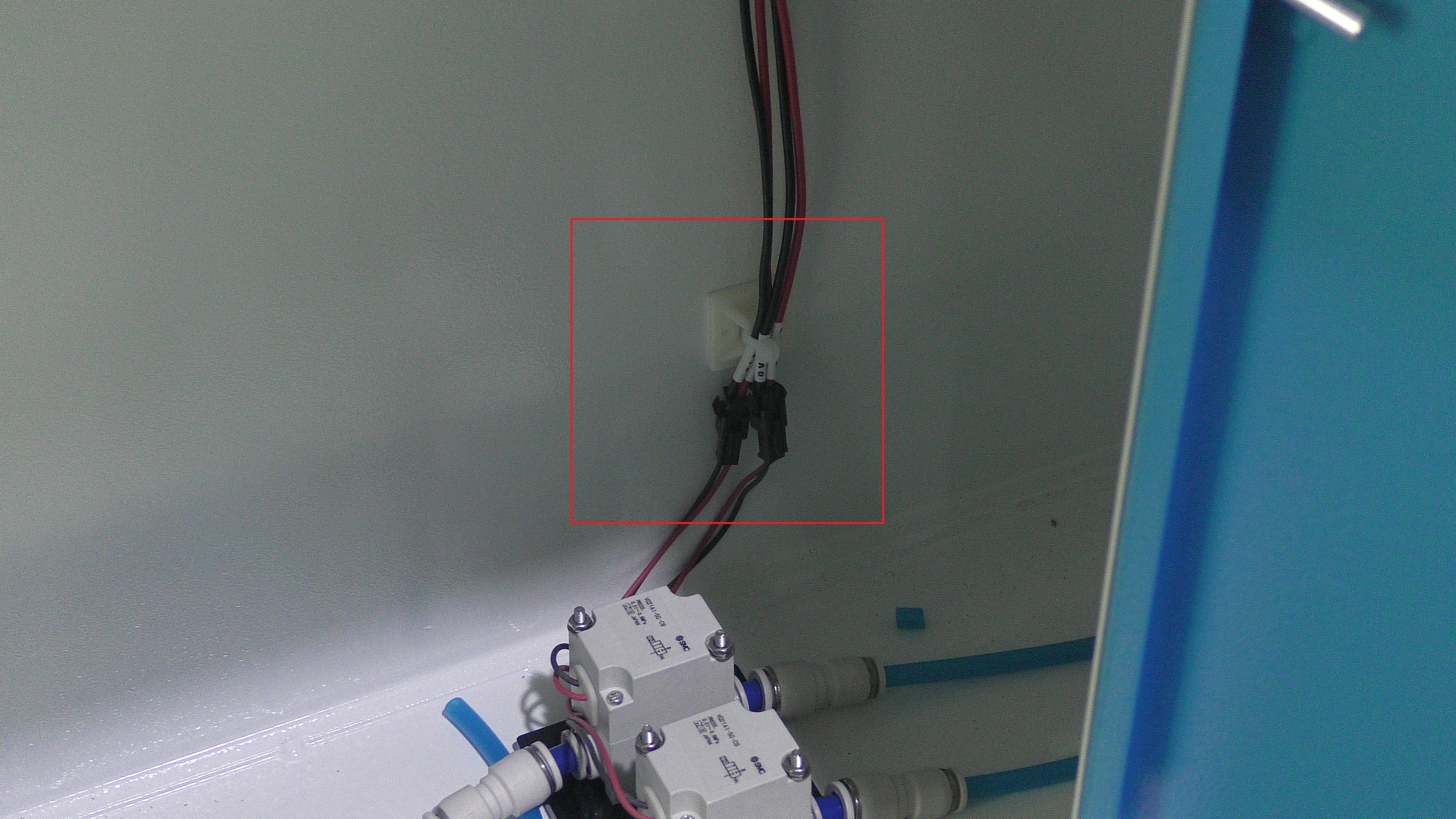

5.气阀故障或机器内部继电器线路故障
解决方法:
有吹气辅助控制面板设备:检查气阀接线是否松动,重新插拔一下
重新插拔后 :
A.工作时气阀中有气体吹出:
接口松动
B.工作时气阀中无气体吹出:

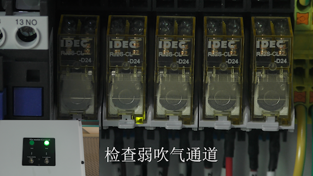

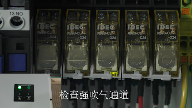

吹气辅助面板对应继电器信号灯是否正常 :
弱吹气对应灯:
强吹气对应灯:
A.吹气辅助面板对应继电器信号灯正常亮灯:
气阀故障或继电器线路故障
B.吹气辅助面板对应继电器信号灯不亮灯:
