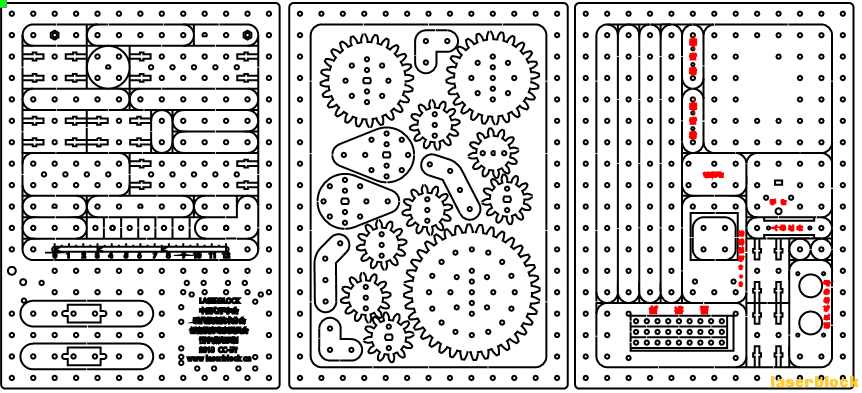

      标准版是由红棉创客教育团队研发设计的定制版本,分为三大版块,主要包括结构连接部件,传动部件和支撑外框。通过使用螺纹紧固件(螺丝、螺帽)以及R型膨胀塑料(尼龙)铆钉作为固定,在凸轮和齿轮的共同作用下,主要用于制作各种连杆机构。
    2.Laserblock标准版.lcp (702.94 KB, 下载次数: 213)
    图纸使用说明:
    • 此版本设计图DXF格式。
    • 使用激光切割机切割。
    • 材料使用3毫米的奥松板。
    • 署名部分使用走线模式切割线条。
    • 同意CC-BY协议。
    • 把设计图导入激光切割机软件
    • 设置好切割参数,雷宇激光Nova35-80W参考参数:45mm/s  60%power
    • 导入激光切割机开始切割
    注:Laserblock由Lasermaker承制,软件内置设计图,不懂得使用AutoCAD的可以使用Lasermaker软件编辑。

    这个图纸好像不是DXF格式的
