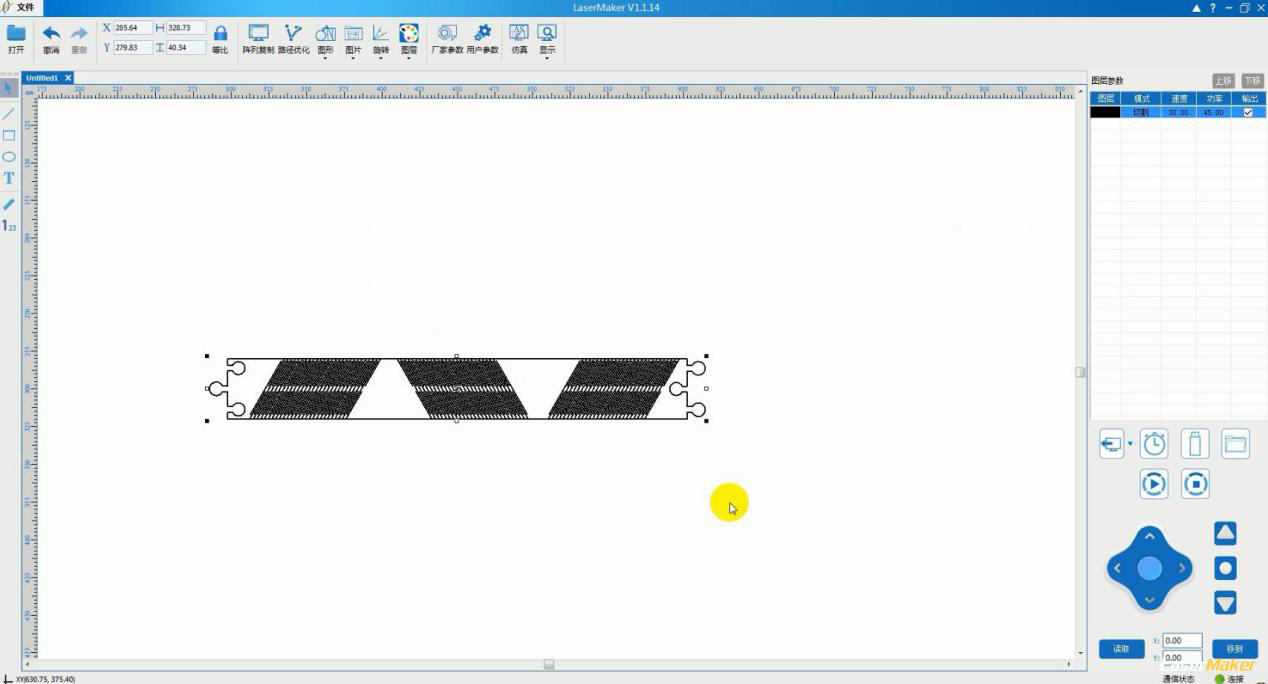

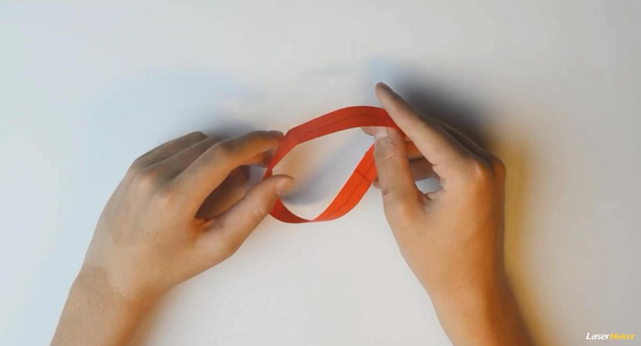

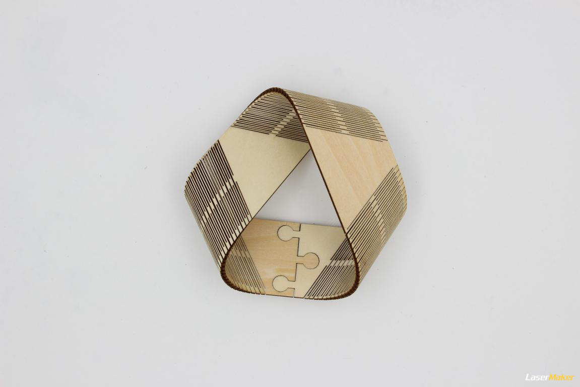

公元1858年,德国数学家莫比乌斯发现:把一根纸条扭转180°后,两头再粘接起来做成的纸带圈,具有魔术般的性质。普通纸带具有两个面,一个正面,一个反面,两个面可以涂成不同的颜色;而这样的纸带只有一个面,一只小虫可以爬遍整个曲面而不必跨过它的边缘。这种神奇的纸带就被称为“莫比乌斯带”。
莫比乌斯带在现实生活中应用十分广泛,不仅在建筑,艺术,方面有着特殊的应用,而且在工业方面也是有着独特的作用。美国著名轮胎公司百路驰创造性地把传送带制成莫比乌斯带形状,使得轮胎寿命延长了整整一倍。如此神奇的莫比乌斯带,你是否也想拥有?让我们一起来造物吧!
激光切割设计图免费下载:
材料清单:

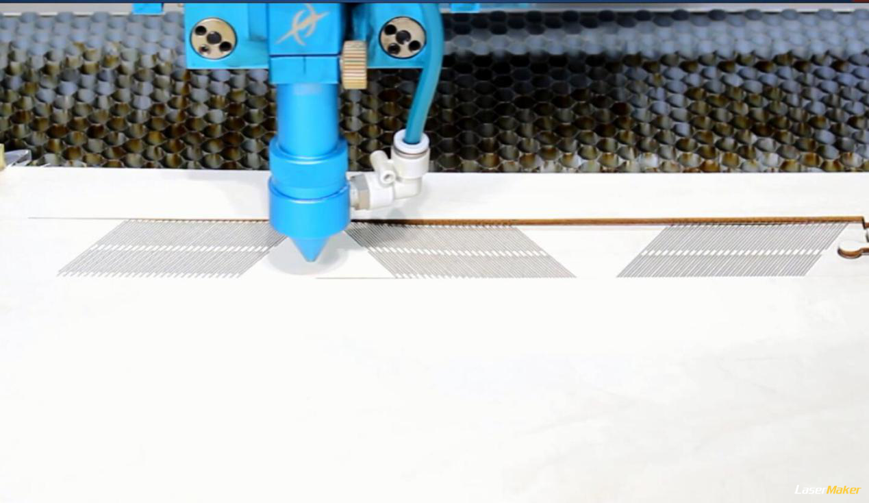

雷宇Nova 35(80W)激光切割机一台
胶合木板一张

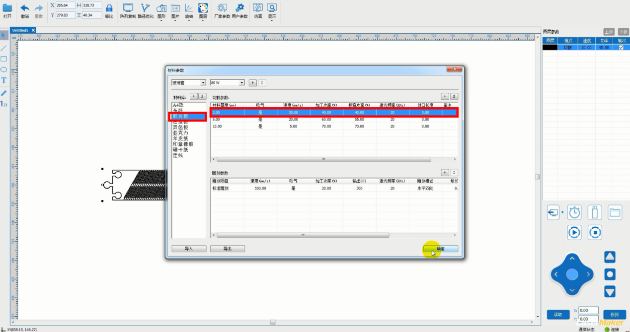

参数设置:
加工模式:切割  ; 速度:20 mm/s   ;    最小功率:50%      最大功率:55% 。
莫比乌斯带常被认为是一个人在表面上沿着他能看到的“路”一直走下去,他就永远不会停下来。精致,神奇却又有着鼓舞人心的莫比乌斯带在激光切割机的快速工作下已经完成了,带上各自的小伙伴,体验莫比乌斯带的神奇之处吧!

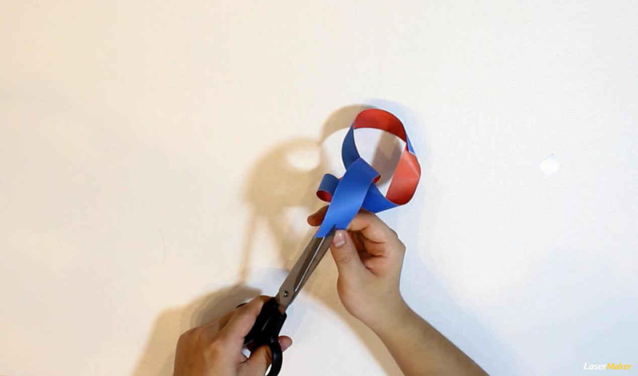

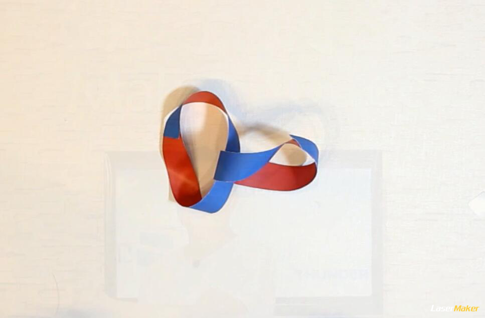

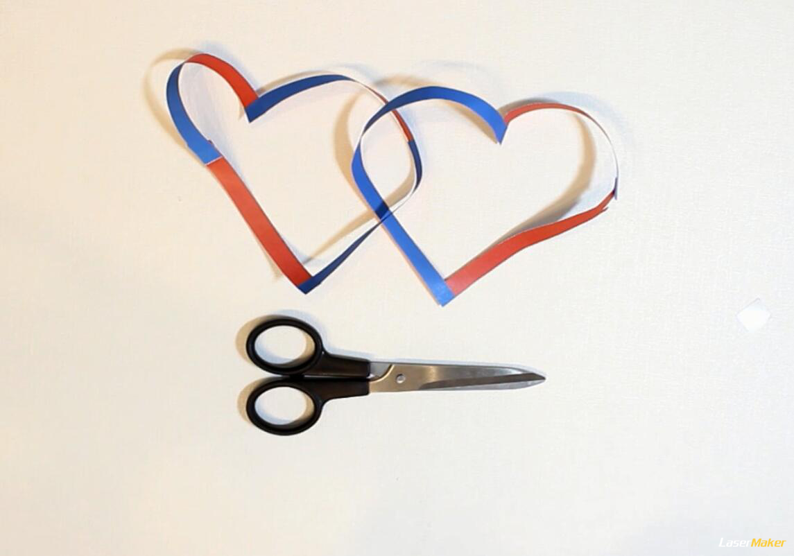

延伸:我利用莫比乌斯原理给我们展示制作一个简单却有趣的项目,那就是将两个莫比乌斯带粘合在一起,然后沿着每个莫比乌斯带的中线剪开,会变成两个扣在一起的爱心形状 。心心相连,有趣也有爱,喜欢的小伙伴赶紧动起手来吧!
喜欢的朋友可以自行制作哟!
