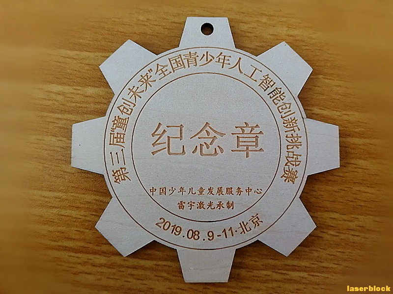

需要纪念章模板的可以看看
发表于 2019-12-11 13:33:10 | 显示全部楼层
雕刻得很好
楼主 发表于 2019-12-20 16:07:49 | 显示全部楼层
得到李老师的认可 非常高兴 :lol

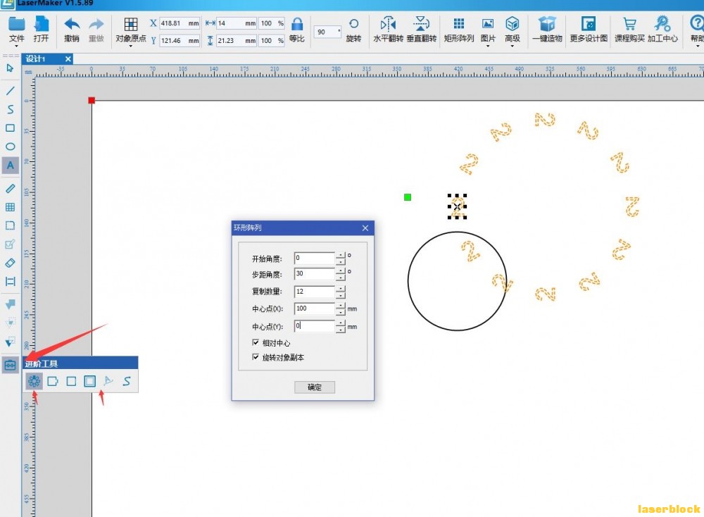

发表于 2020-1-9 16:55:24 | 显示全部楼层
谢小宝 发表于 2019-12-20 16:07
得到李老师的认可 非常高兴
文字怎么弄成环形呀
发表于 2020-1-9 17:13:24 来自手机 | 显示全部楼层
阿斗 发表于 2020-1-9 16:55
文字怎么弄成环形呀
lasermaker有个文字跟随路径功能{:3_48:}

发表于 2020-10-17 09:38:49 | 显示全部楼层
文字跟随路径怎么做呀 ?
发表于 2020-10-17 13:49:34 | 显示全部楼层
sunzhixue 发表于 2020-10-17 09:38
文字跟随路径怎么做呀 ?
在工具里面,如果没有,那就更新一下软件版本。
发表于 2020-10-19 10:35:40 | 显示全部楼层
谢谢,李老师!
发表于 2020-11-19 15:48:58 | 显示全部楼层
提示: 作者被禁止或删除 内容自动屏蔽
发表于 2021-3-10 17:03:39 | 显示全部楼层
如何做文字跟随,刚开始学习
楼主 发表于 2021-5-5 09:22:18 | 显示全部楼层
zjezxinxi 发表于 2020-10-12 16:36
日期的那个环形怎么做?好像文字跟随路径只能0~180?请老师指教。
那个是旧的跟随路径,更新最新版的软件可以的,空格可以调整位置,或者一键生成里面的徽章模块可以输入参数自动生成环绕文字
楼主 发表于 2021-5-5 09:22:55 | 显示全部楼层
S1522377009 发表于 2020-11-19 15:48
还是做不出来,如果能有一个操作步骤学习一下就好了
新版本有一键生成的功能,操作简单,可以试一试
