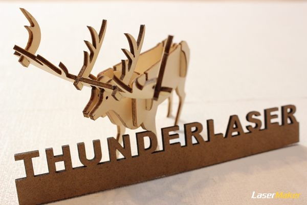

《封神榜》这本书中,主人公姜子牙的坐骑模样非常特殊,像鹿又不是鹿,像马又不是马,人们称之为“四不像”。其实在现实生活当中,人们也往往把麋鹿称之为“四不像”。
  麋鹿是世界珍稀动物,也是中国重要的保护动物。在中国,从古至今,麋鹿都被称为是一种神兽,是吉祥的象征。历代帝王也把麋鹿看成是身份和权力的象征,譬如:乾隆写道:“岁月与俱深,麋鹿相为友”。欢迎大家看看我自己制作的麋鹿。
激光切割设计图免费下载:
材料清单:
雷宇Nova 35(80W)激光切割机一台
3mm胶合木板一张
参数设置:
加工模式:切割  ; 速度:20 mm/s   ;    最小功率:50%      最大功率:55% 。
 简简单单就可以操作机器了,第一步:按下 定位 按钮, 确定初始位置;  第二步:按下 边框 按钮,确定机器工作范围; 第三步:按下 启动/暂停 按钮,开始激光加工工作,神奇造物吧!
  我们先把激光切割完成的零件拿到桌面上来,进行分区摆放,以便组装。拥有君王神奇传说的麋鹿到底会是怎样的呢?让我们一起拭目以待,跟着阿Paul老师一起进行组装大战。
  在民间,麋鹿还被称为神奇,吉祥之物。它不仅是先民狩猎的对象,是崇拜的图腾和仪式祭品,还成为生命力旺盛的标志和升官发财的象征。
  麋鹿的神奇之处还不止这么多,同学们,发挥你的想象能力,是否可以在麋鹿上面添加属于自己个人的元素,让它变得独一无二,变成你的吉祥物呢?
