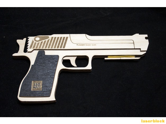

大名鼎鼎的半自动手枪沙漠之鹰(Desert Eagle)大家都知道,不过这个是橡皮筋版的沙漠之鹰,每轮可发射5根橡皮筋,射程达到10米。
特别提醒:虽然“子弹”为皮筋,但为了安全不要对着人或物射击,使用时请佩戴好安全护目镜。
温馨提示:设计图须根据实际使用材料种类及尺寸进行修改后才可使用。

该设计的修改建议:
1.        后面的6发改为5发,去掉最后一发的齿,就可以让后面那些小尾巴变厚实一些,变短一些,会更结实。
2.        中间带扳机的活动层,后面的小翘起容易断裂,可以去掉。最上层可以镂空,加装饰。
3.        把手部分可以镂空装饰。
4.        建议增加榫卯结构的连接,我已经尝试,效果还不错,解决了用胶水粘不牢的难题。可以参考Ugears的皮筋枪的连接方式。
5.        在枪头稍靠后的部分,加一挂槽,以方便使用稍短一些的皮筋,但需要几层的木板设计。
6.     此枪的原型是沙漠之鹰,不妨参考真枪的图片,重绘。
