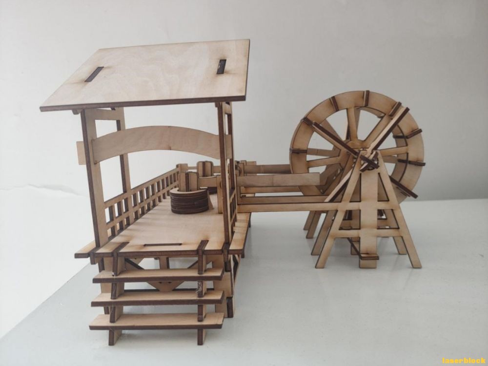

我们是小组合作,分工明确的共同完成了木质切割水椿坊。它的原理是木制立体拼图、DIY手工3D木制模型(一个水车,还有一个亭子,亭子中间有两个大盆子,上面还架着两个锤子,水推动水轮转动,产生力量,打到锤子的柄上,借着水车转动的力量来工作)。
  我们首先分工绘画图纸然后将不同类型小零件按照图纸比例精确出其尺寸,
进行DIY分工用CAD,软件绘制出激光切割的DxF图纸。设计过程中需注意选材的厚度与插口之间的配合。如板材厚度为3mm,插口的宽度绘制为3mm实验公差,保存为DXF格式。
  选定大小5m×50m×30mm的亚克力板材,放入激光切割机中,将文件用导入的方式用正天激光切割软件打开,设置切割线的功率等参数,在设备界面上选定原点切割范围,运用激光切割机进行切割切出水椿坊的框架及配作,用插接的方式组装成水椿坊的外形轮廓拼装配件,构成完整作品。
