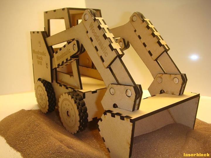

挖掘机,又称挖掘机械,又称挖土机,是用铲斗挖掘高于或低于承机面的物料,并装入运输车辆或卸至堆料场的土方机械。
挖掘机挖掘的物料主要是土壤、煤、泥沙以及经过预松后的土壤和岩石。从近几年工程机械的发展来看,挖掘机的发展相对较快,挖掘机已经成为工程建设中最主要的工程机械之一。挖掘机最重要的三个参数:操作重量(质量),发动机功率和铲斗斗容。
激光切割模型图纸下载:

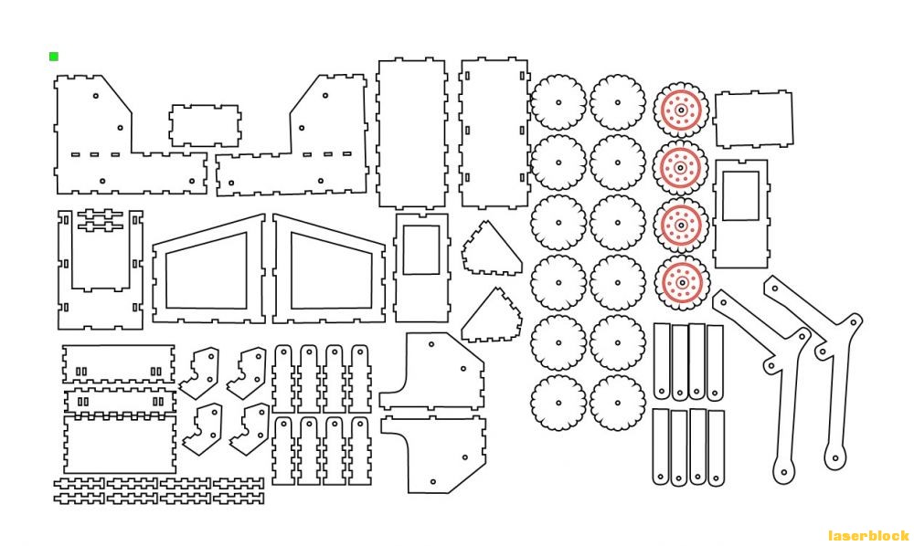

在原设计图基础上进行更新:
更新说明:
软件版本:LaserMaker 1.7.0
激光管功率:80W
工艺参数:切割(速度:30mm/s,功率:80%);描线:(100mm/s,功率:15%)
材料选择:3mm 椴木板
更新后设计图:

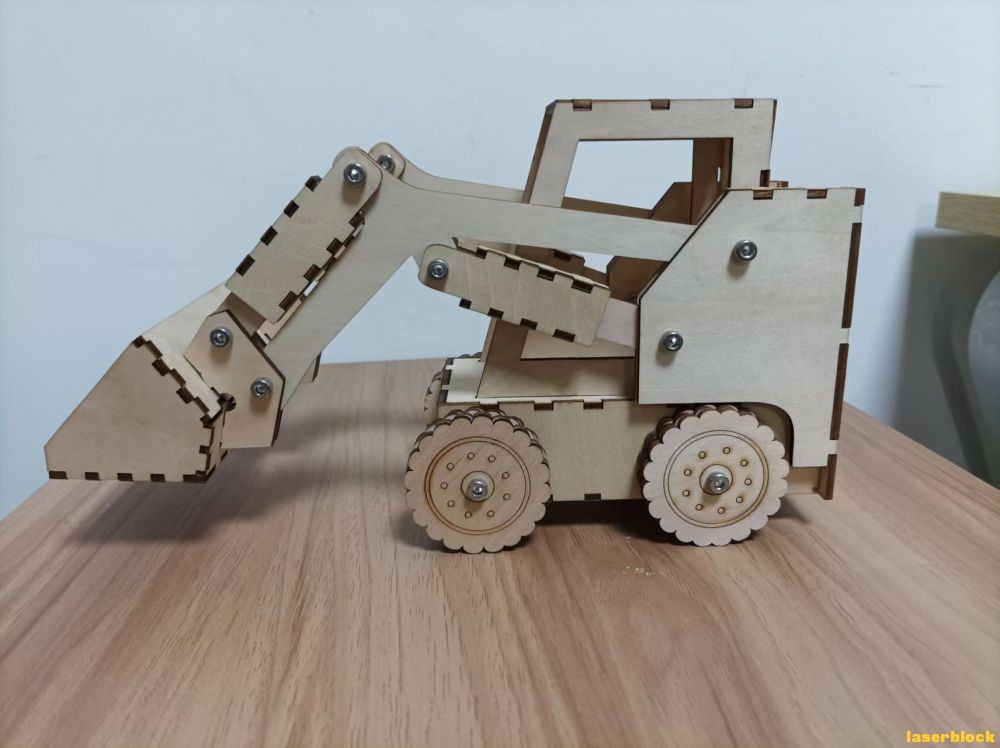

组装过程:
https://www.bilibili.com/video/BV1234y1j7UQ/
成品展示:
