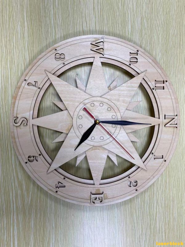

在原设计图基础上进行更新:
更新说明:
软件版本:LaserMaker 1.7.0
激光管功率:80W
工艺参数:切割(速度:35mm/s,功率:90%)
材料选择:3mm 椴木板
备注:需要用502粘合
更新后设计图:
材料清单:
时钟指针:https://item.jd.com/10045342071171.html#crumb-wrap轴长17mm螺纹长8.6mm
备注:1747黑色指针
组装过程:
https://www.bilibili.com/video/BV1PD4y1C79u/
成品展示:
