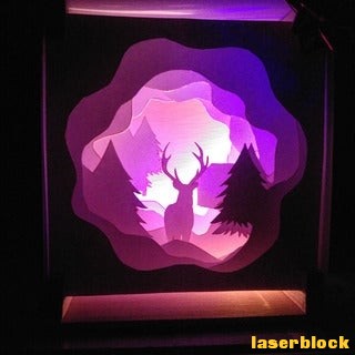

激光切割圣诞灯箱
By TianAndKaren in Laser Cutting
激光切割是一项非常发达的技术,它变得越来越流行。随着arduino的应用,它可以帮助轻松实现多种原型。我们的盒子是圣诞节的装饰品。与其他一次性和不可变产品不同,我们的图层可以替换为您的个性化图像,这也符合激光切割的趋势,因为它的高精度以及可以使用各种材料。

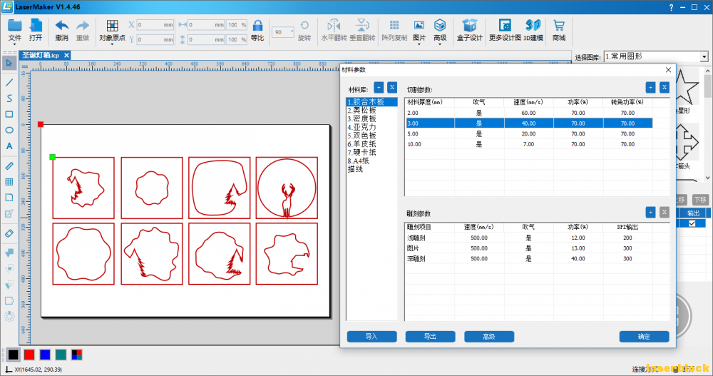

第1步:制作数字文件
- 最好找到一个包含一些不同项目的场景,而不是只有一个图像。
- 确定整个框架的大小
- 在AI中绘制图片并绘制轮廓
-(也可直接在LaserMaker绘制)

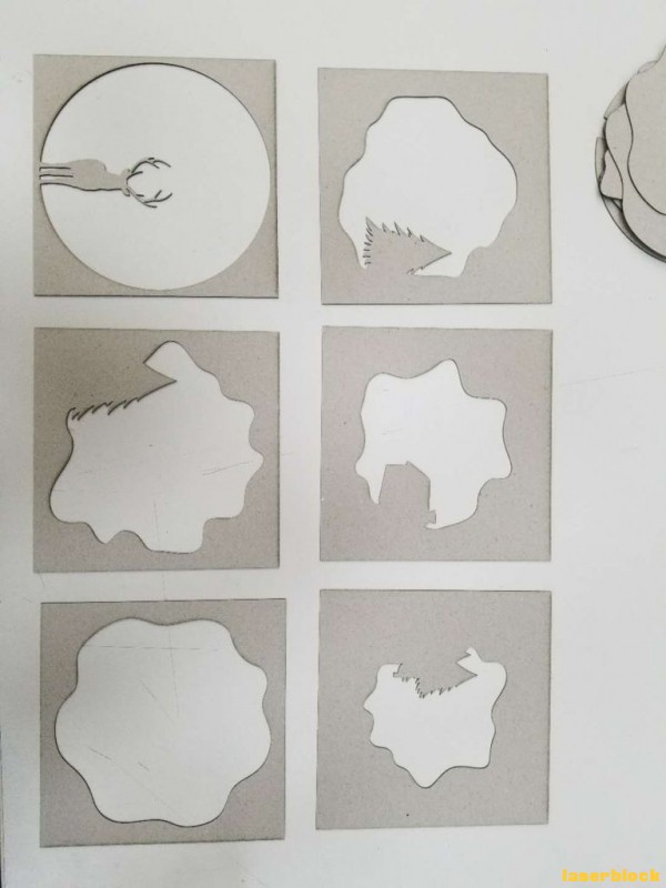

- 分成每个层
- 确保线条可见且连续
第2步:准备激光切割
- 选择材料和厚度取决于您想要的效果
- 为激光切割制作正确的设计图

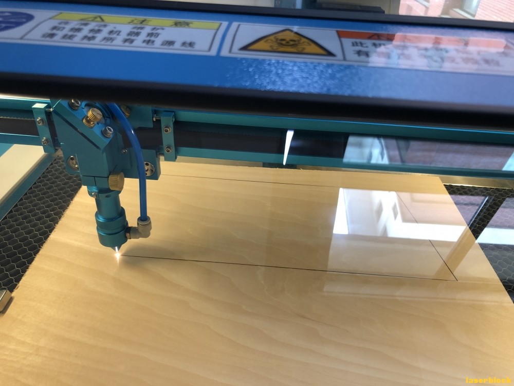

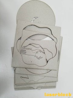

第3步:激光切割
- 等待激光切割并完成第4步的第一部分
- 为每个图层建立等距关系,以获得最佳阴影光线性能

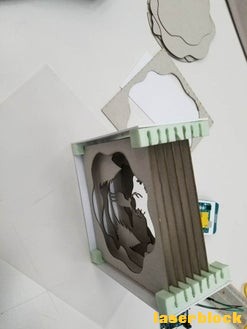

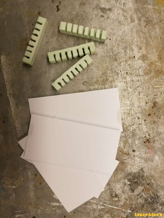

第4步:制作一个盒子
- 准备正确尺寸的塑料面板
- 将泡沫切成长方体
- 在泡沫上制作一定距离(如我们的示例中所示1cm)的凹槽
- 使用泡沫作为连接并将其粘在塑料面板上
- 在泡沫的凹槽内插入每一层

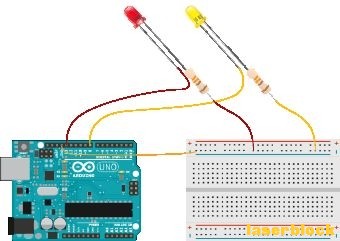

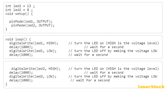

步骤5:Arduino LED设置
- 在arduino中编写代码
- 粘贴LED灯条并连接电源
完成!
