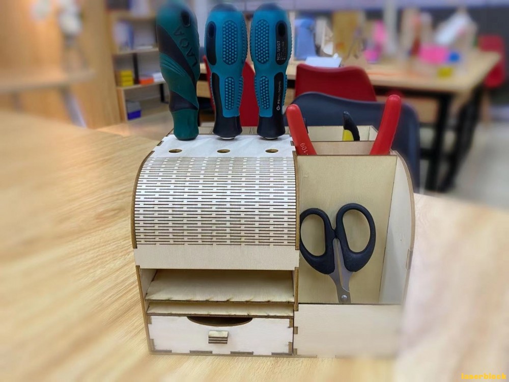

发表于 2021-1-28 12:23:37 | 显示全部楼层 |阅读模式
温馨提示:设计图须根据实际使用材料种类及厚度进行修改后才可使用!!!(图中使用的椴木板)
上传的图纸还没进行加紧,请根据需要自行增减榫卯大小!!!
图纸下载地址:
激光建模软件Lasermaker下载地址:https://www.lasermaker.com.cn/

楼主 发表于 2021-1-28 14:54:42 | 显示全部楼层
繁崎 发表于 2021-1-28 14:47
这个割出来松不松,要不要上热熔胶
这个图纸还没有加紧的,所以割出来还是要用热熔胶枪粘合,可以在在榫卯位减个0.4mm,这样子就很紧了
