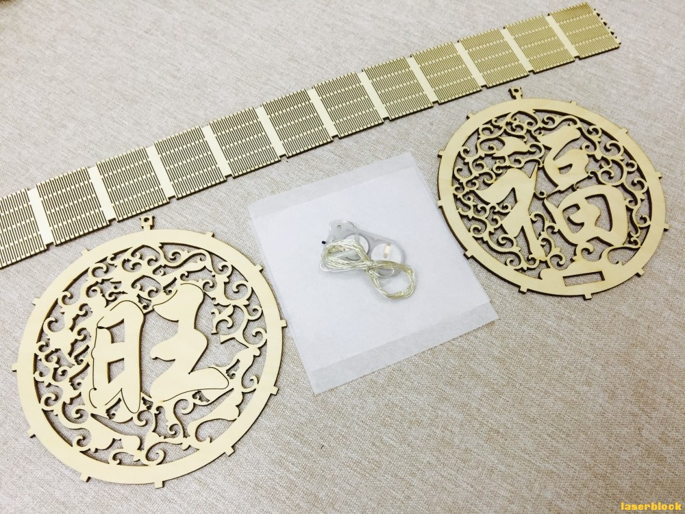

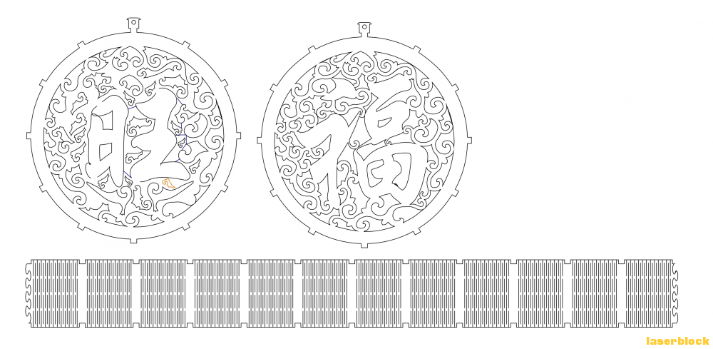

#图纸设计#
    使用Laermaker计算机辅助设计软件设计图纸,材料选择3mm椴木板,榫卯插槽补偿0.3mm,图纸在文末获取
#材料清单#
  • 3mm椴木板*1(40*60)
  • 硫酸纸*2
  • 暖光灯串*1
  • 红绳*1
  • 灯杆*1

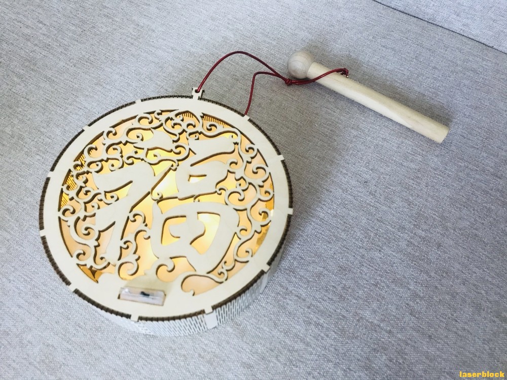

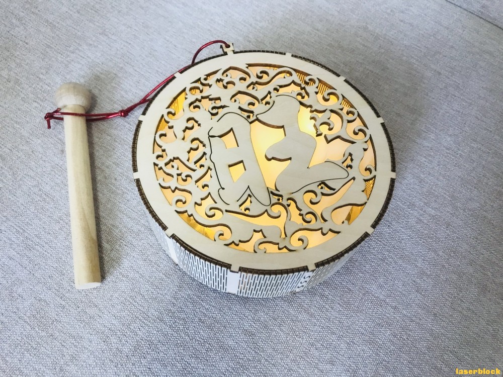

#组装制作#

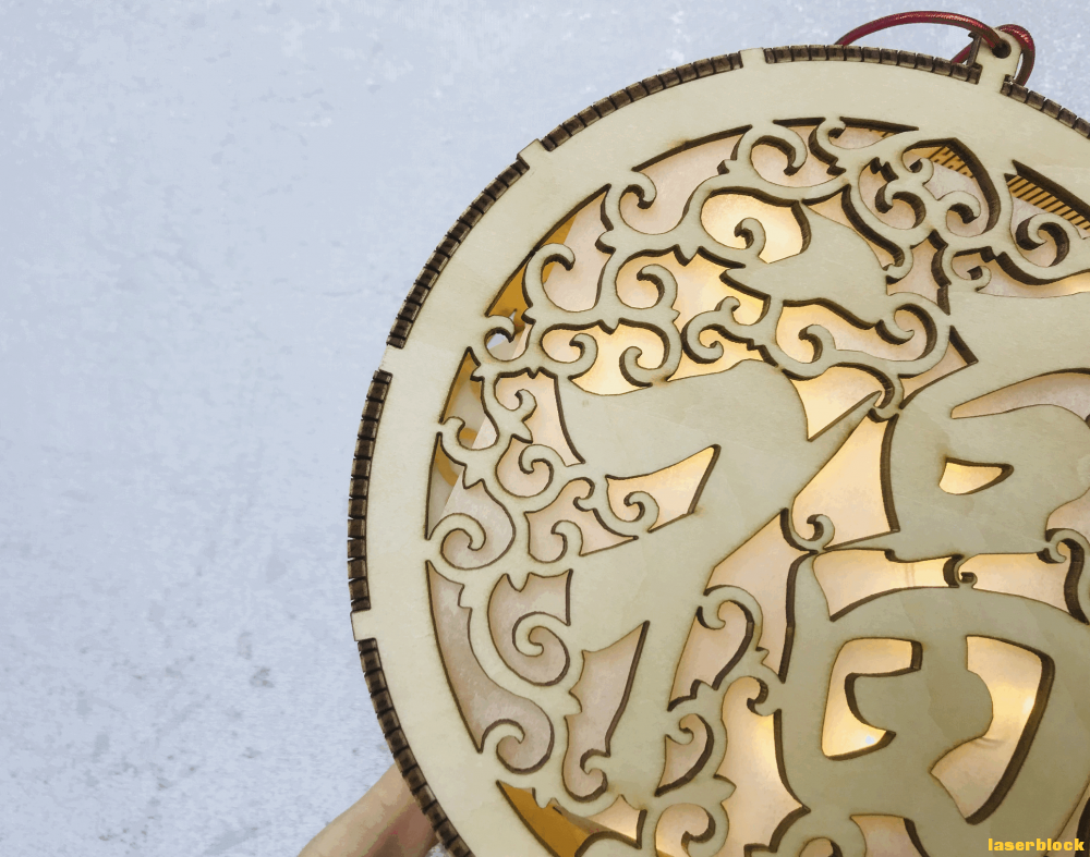

元宵花灯的组装只需要简单的几步即可完成

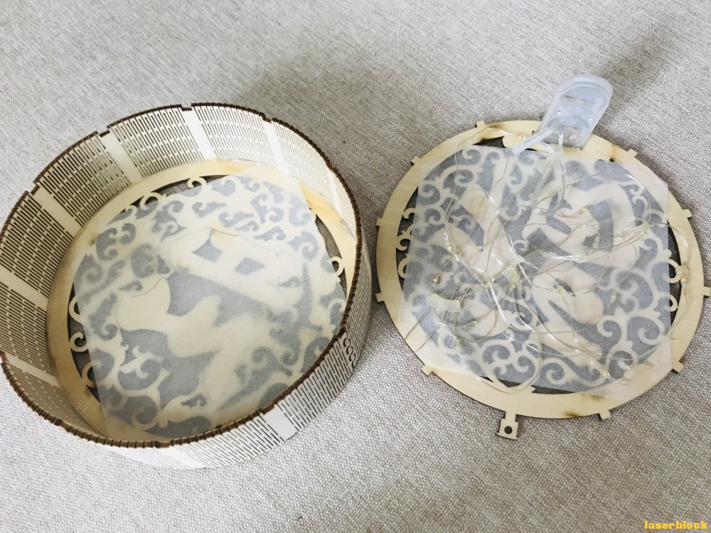

第一步:粘贴透光的硫酸纸(本次旺仔爸爸使用的硫酸纸有点小了,大家可以选择更合适的)
第二步:将柔性边框和“旺”字木板拼接在一起,可以使用热熔胶枪加固
第三步:将暖光灯串的电池盒部分与“福”字木板预留的孔位拼接一起,注意开关露在外面,接着将灯串固定在木板上
第四步:将“福”字木板与柔性边框合体

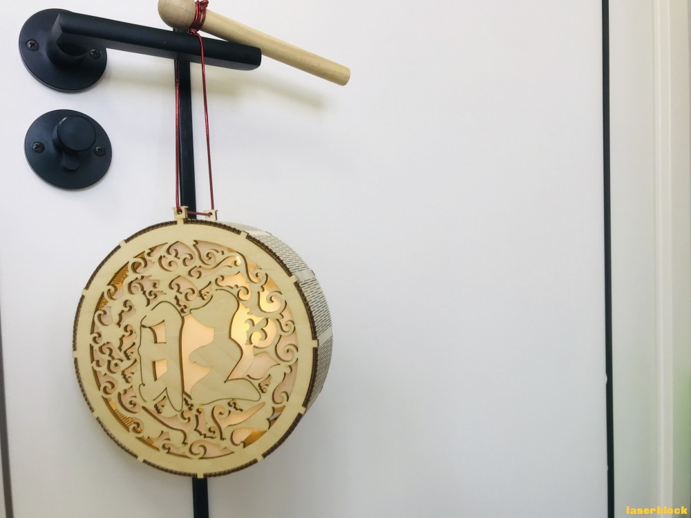

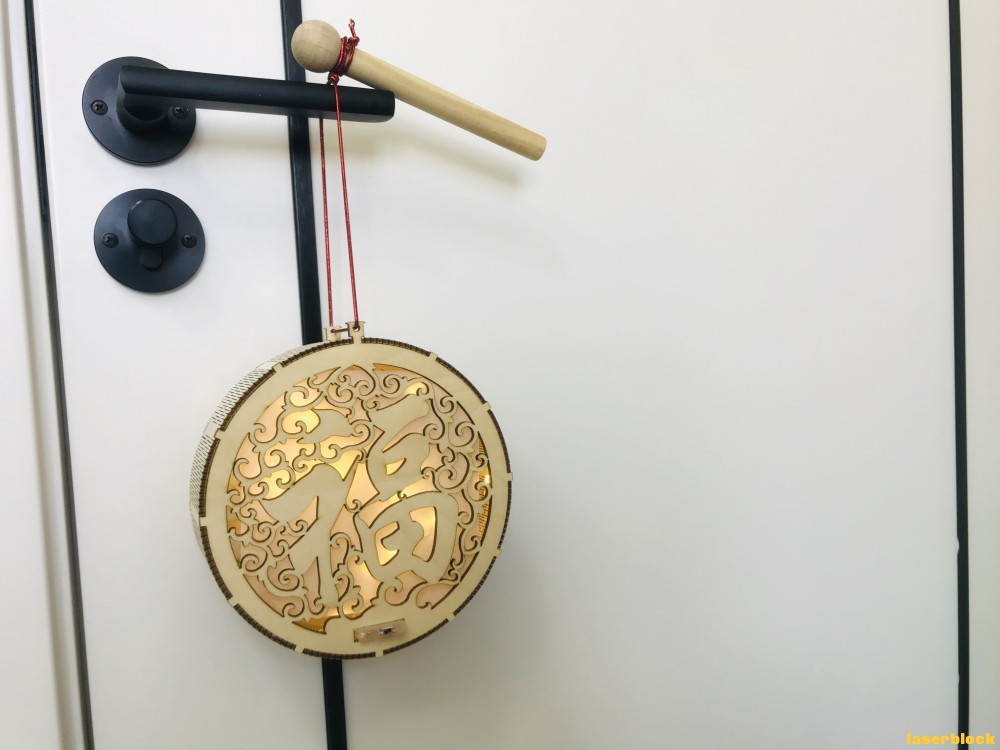

第五步:穿上红绳,装上灯杆,组装完成

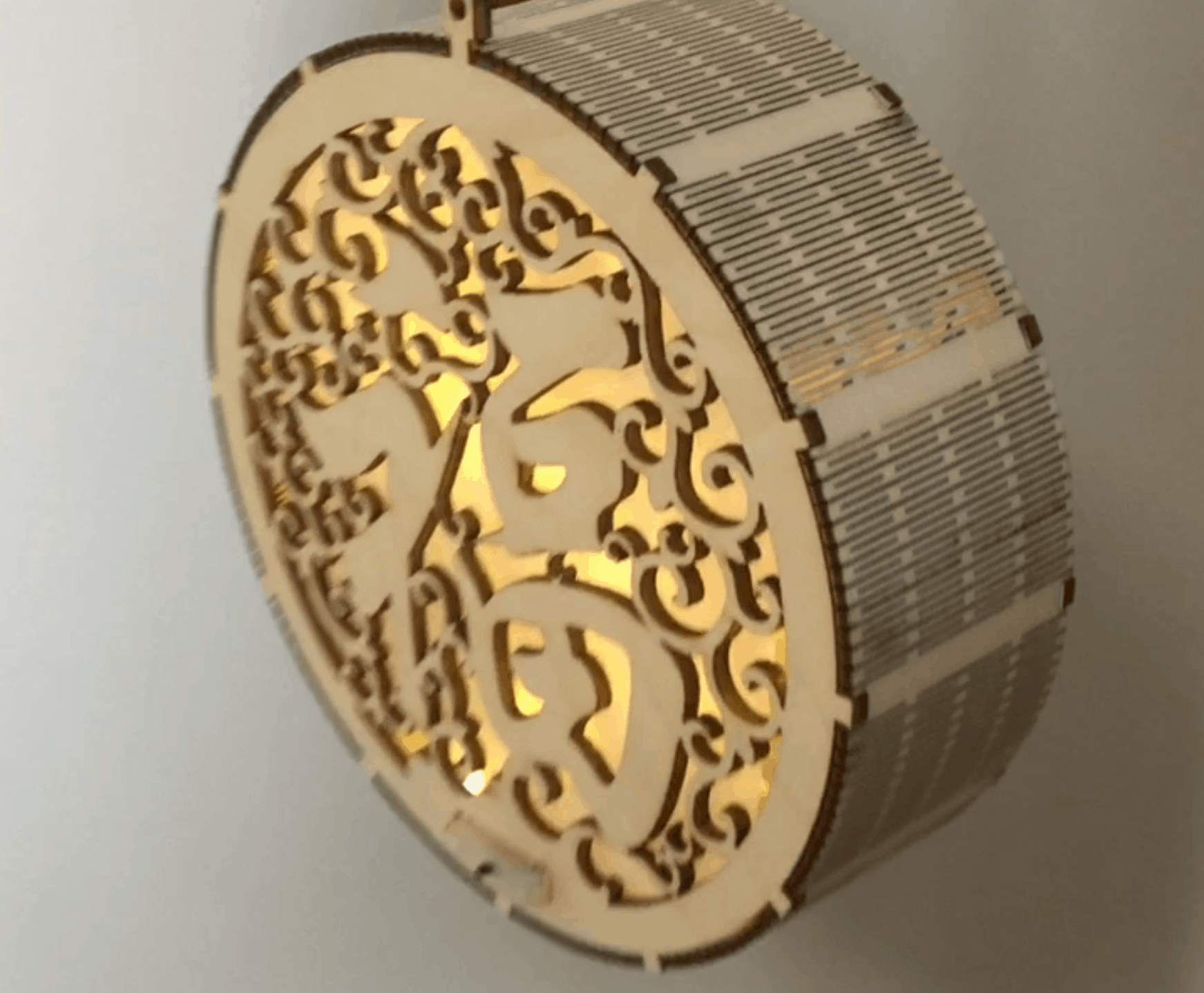

来一组特写
