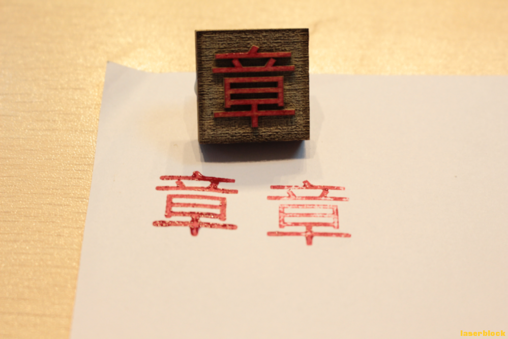

发表于 2021-5-11 21:45:59 来自手机 | 显示全部楼层
有什么方法直接打上个“章”字,然后后面那一块是深雕吗?
楼主 发表于 2021-5-13 10:05:32 | 显示全部楼层
LaserMaker软件可以直接输入文本,后面那块是深雕
发表于 2021-5-16 12:08:17 | 显示全部楼层
输入的文本是用什么?切割深雕还是描线什么的?
发表于 2021-5-17 10:58:06 | 显示全部楼层
写文字,然后反选

4mm奥松木板
