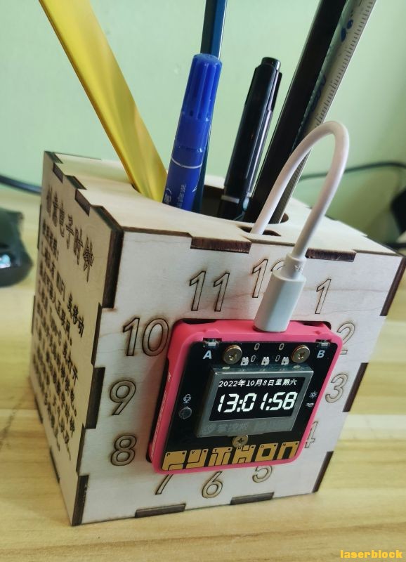

实物展示

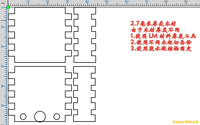

图纸设计
优点:
1.使用3(2.7)毫米椴木板
2.左右两面边缘圆角处理,防割手,防呆设计
3.顶面创客徽章设计,其余五面可以是文字、图案或是留念照:)
4.除了储物还用来放置小车,方便观察、测试小车的运动

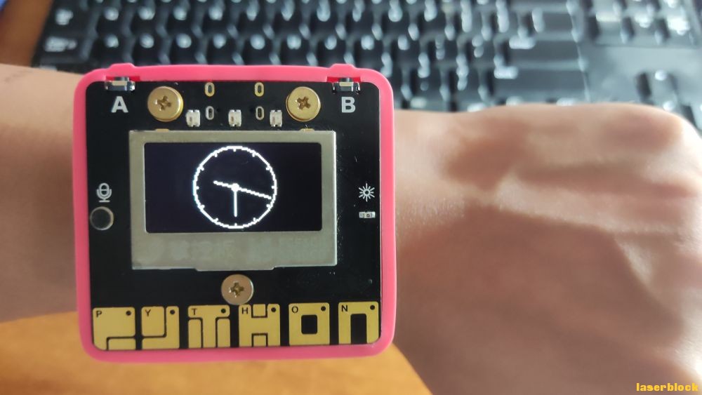

掌中宝手表展示

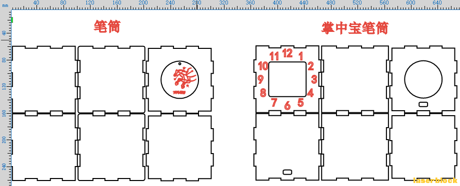

图纸设计
CC0协议,喜欢的朋友保存到自定义图库吧~
