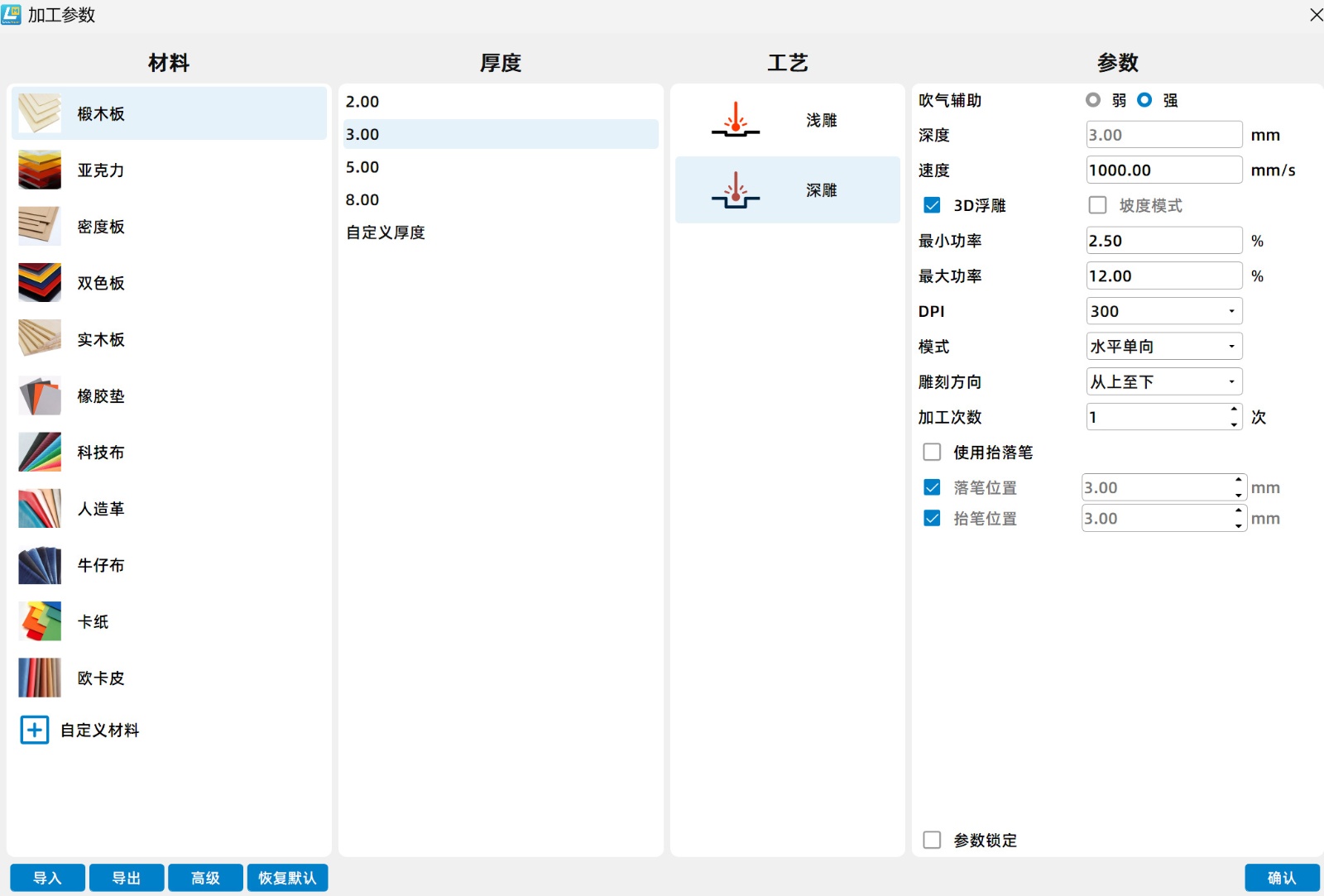

加工工艺
深雕
加工材质
双色板
功率(%)
2.5—12
速度(mm/s)
1000
加工次数
模式
水平单向

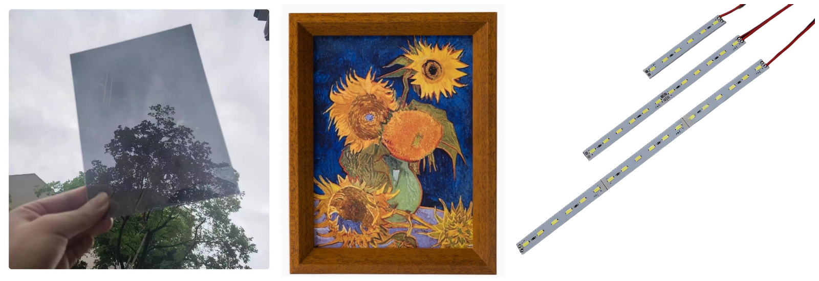

镜子大家都用过,能展示画面的镜子你一定没见过
这次我在万能的某宝上找到了一种半透镜,用它来做镜子灯光画
它的原理是暗光环境是镜子,亮光环境可透光
根据镜片的尺寸再找一个合适的相框
在相框中预埋灯带,即可实现开灯画面显示的效果
步骤二 器材清单
1、黑白双色板
2、5V灯条*6
3、相框*1

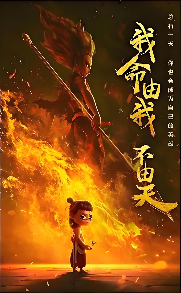

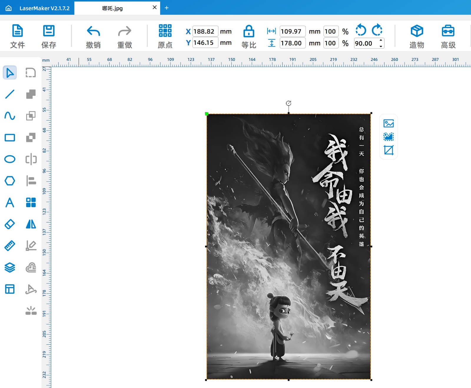

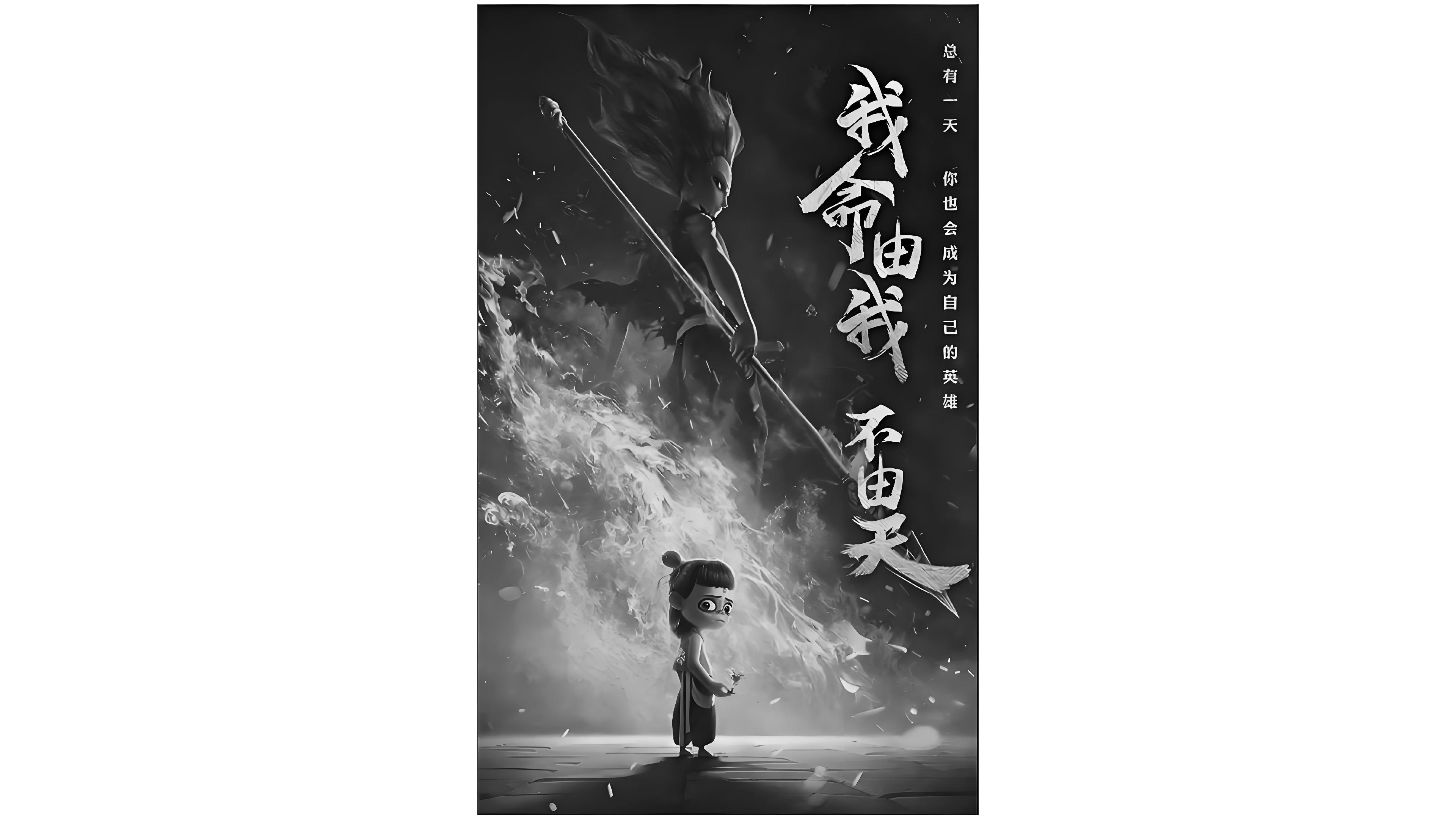

步骤三 图纸
思路有了,我们找一个哪吒的图纸来雕刻

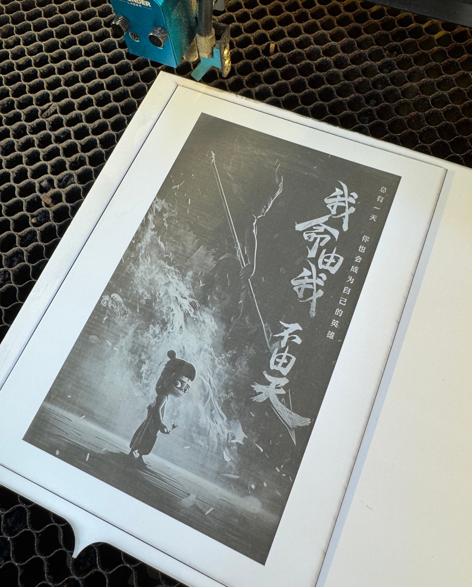

步骤四 加工零件
将设计好的图纸进行加工,加工完成后如下图

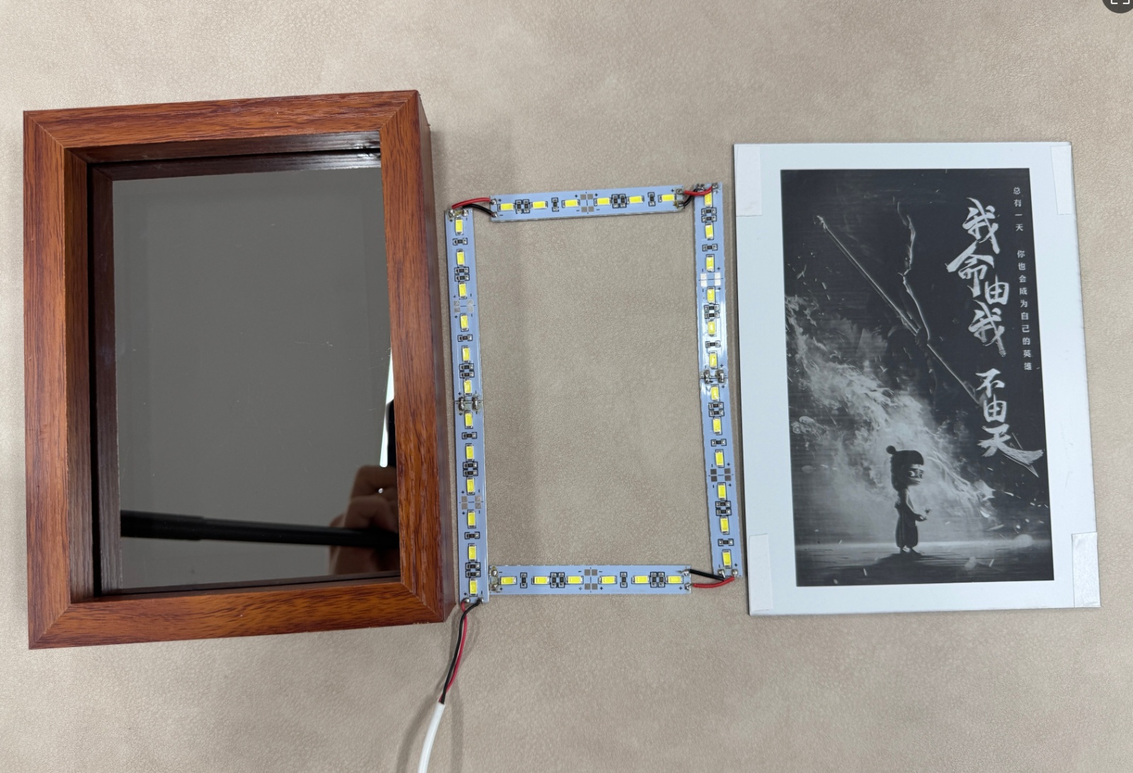

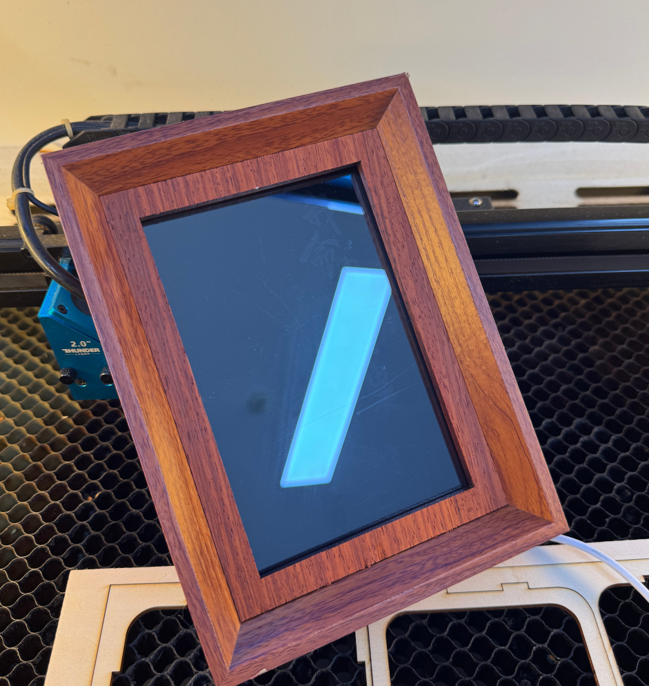

步骤五 组装
按照如下图所示步骤,完成组装

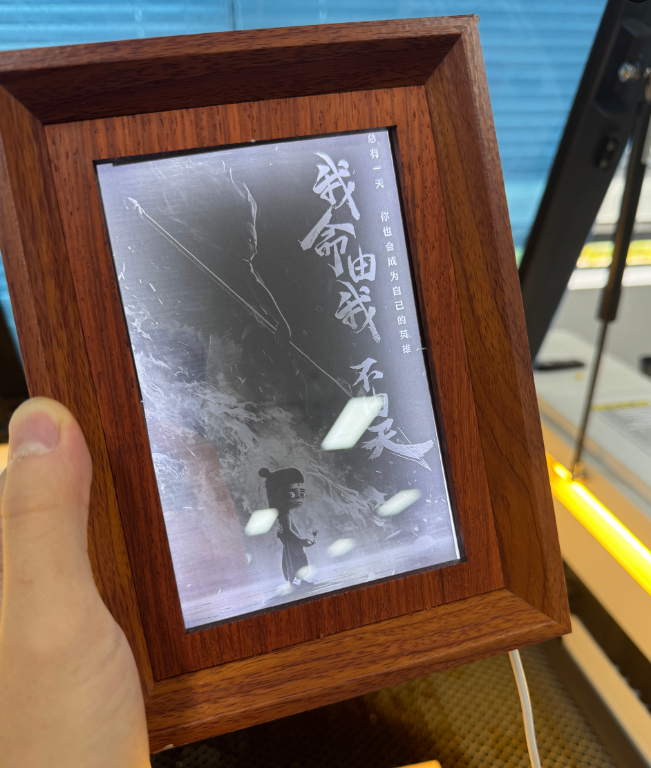

步骤六 成品展示
