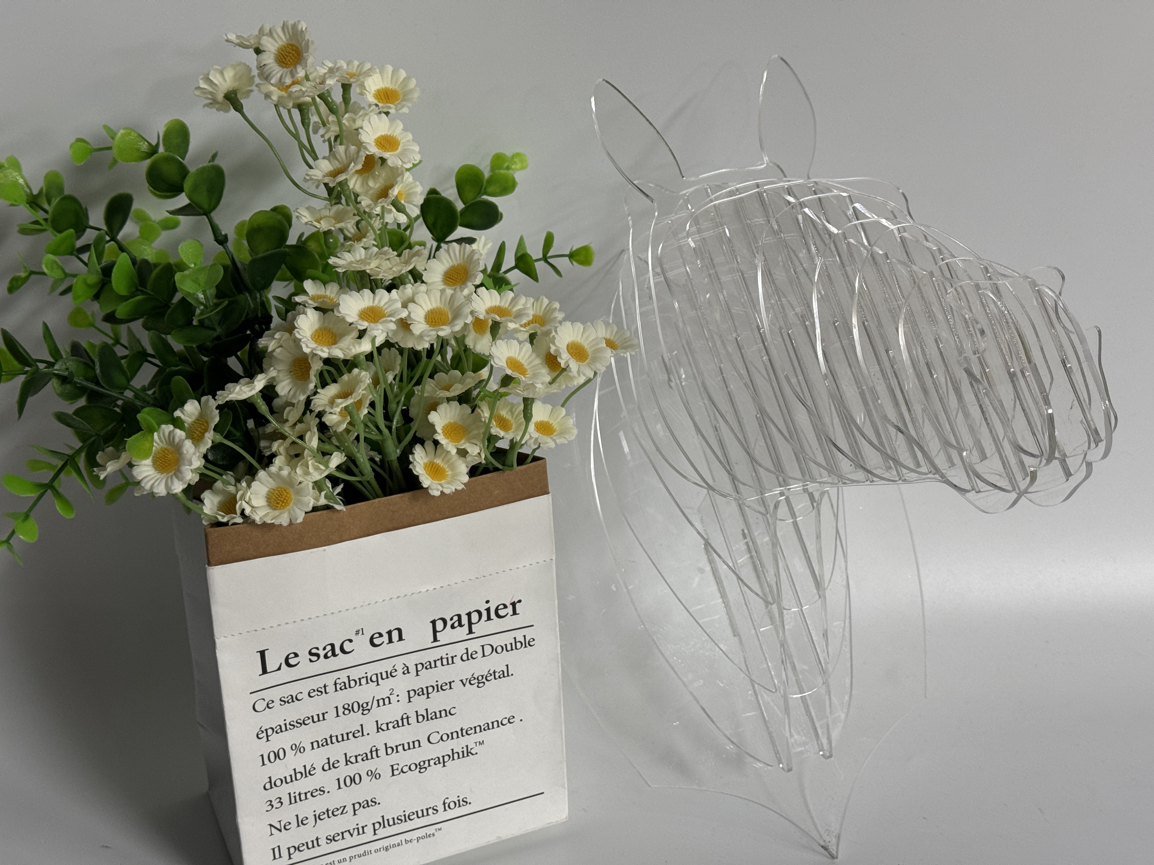

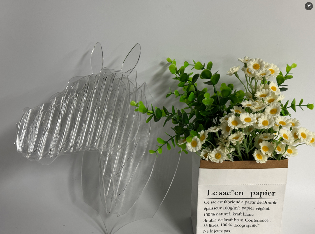

这个激光加工的亚克力马头壁挂,是适配 2026 马年的创意装饰作品。
它以激光切割 + 层叠工艺呈现:亚克力薄片经精准切割出马头轮廓,多层叠加后通过光影透出灵动的立体感,透明材质自带轻盈通透的质感,既保留了马的利落线条,又契合现代空间的简约审美。
2026 年是农历马年,“马” 承载着奋进、自由的文化意象,这件壁挂既可用作马年家居 / 空间的主题装饰,也以极简的造型适配日常陈列,是传统生肖符号与现代激光工艺结合的轻装饰作品。

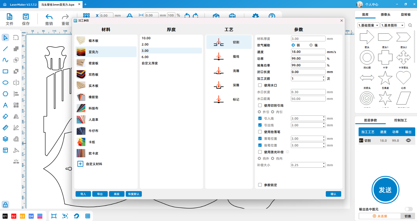

工艺参数
切割 3mm亚克力 水平单向 99 18 1
设计过程

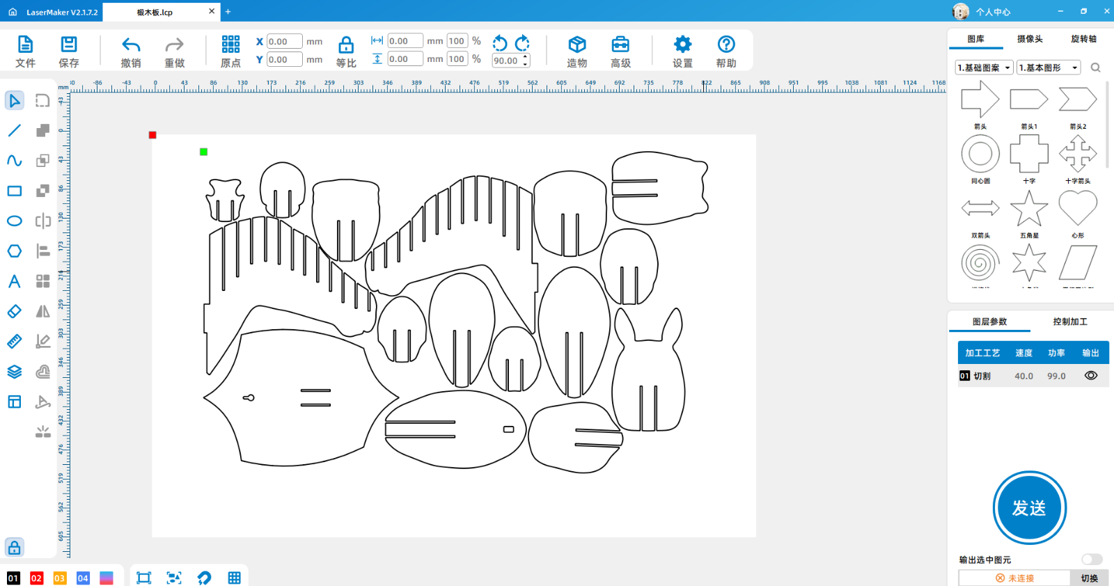

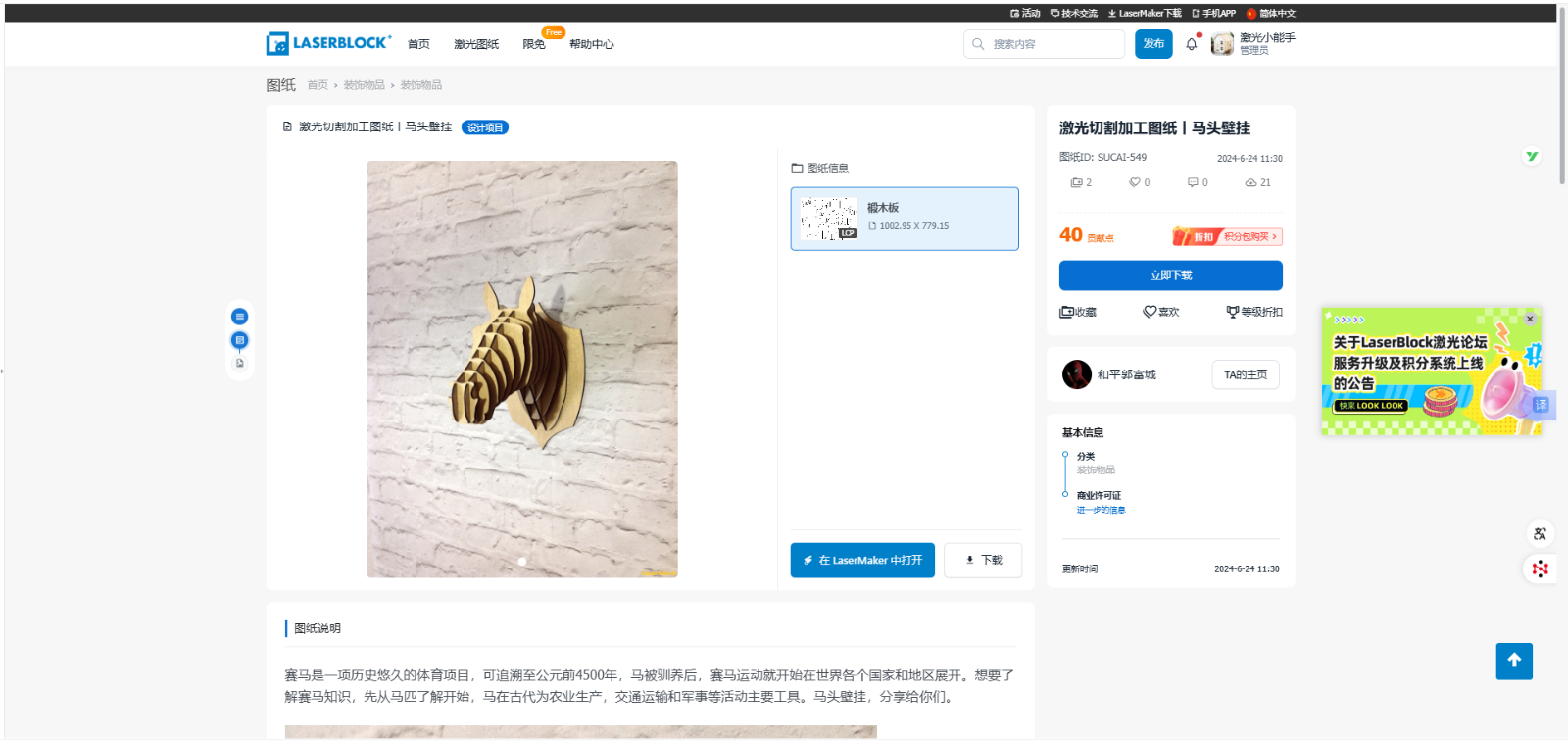

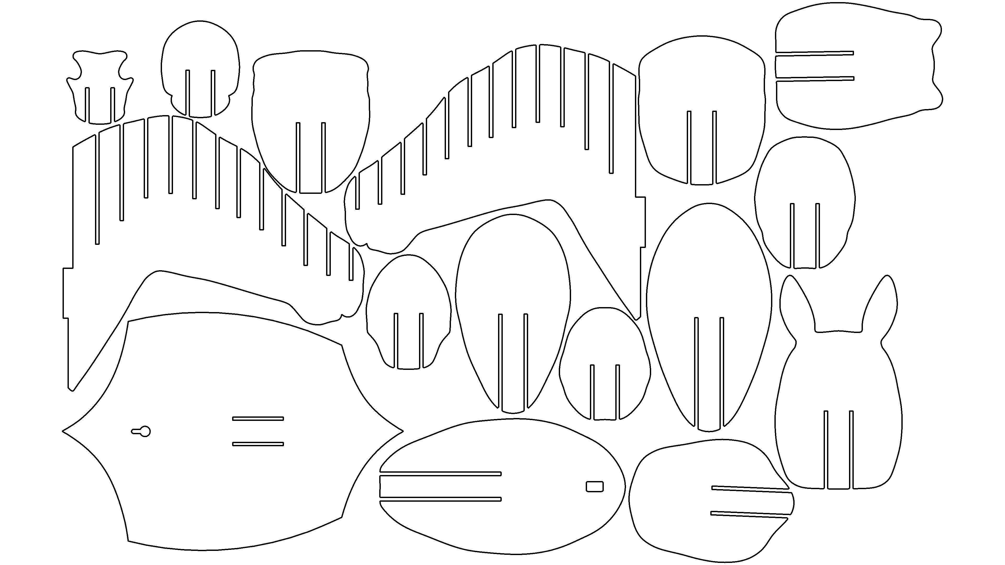

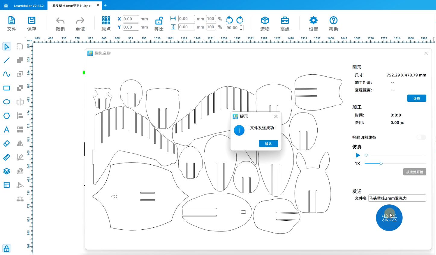

1、LaserBlock激光社区内搜索“马头壁挂”,需要借鉴这个原图纸进行创作,在LaserMaker软件中打开图纸

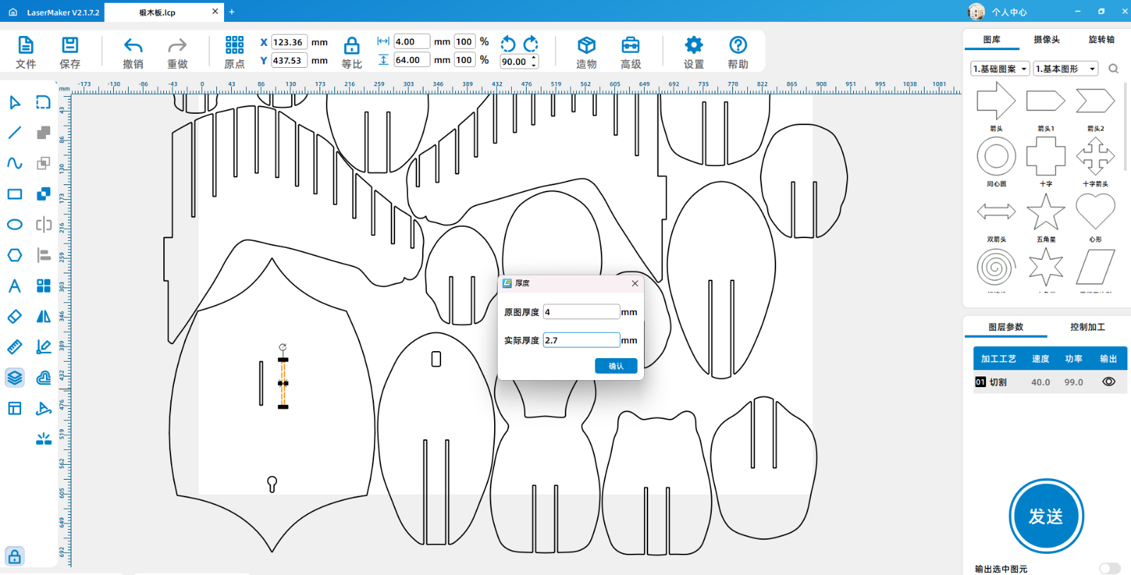

2、因为原图厚度,由4mm修改为2.7mm
3、重新设置加工的功率,3mm亚克力,弱吹,速度18,功率99,转角功率99
4、为了节省材料,对图纸进行重新排版

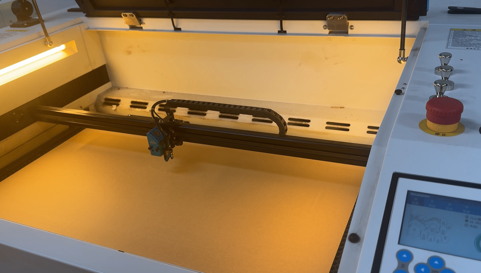

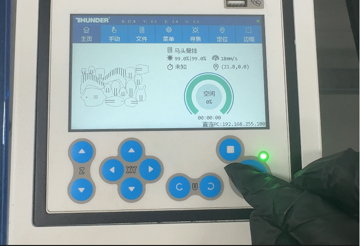

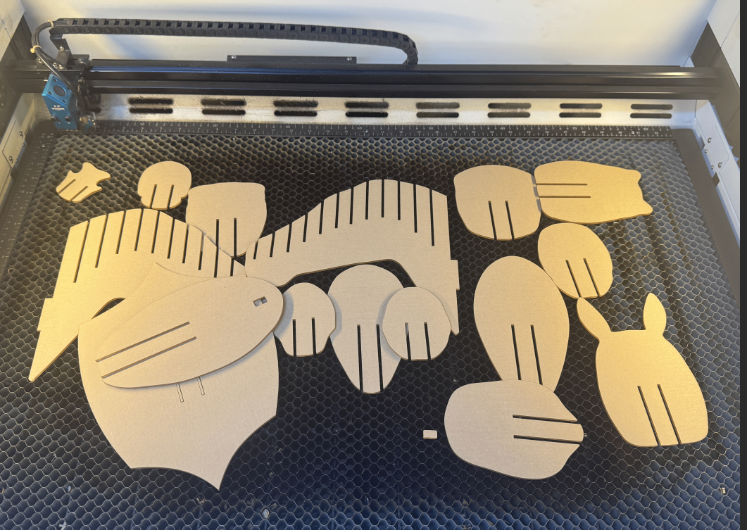

四、加工过程

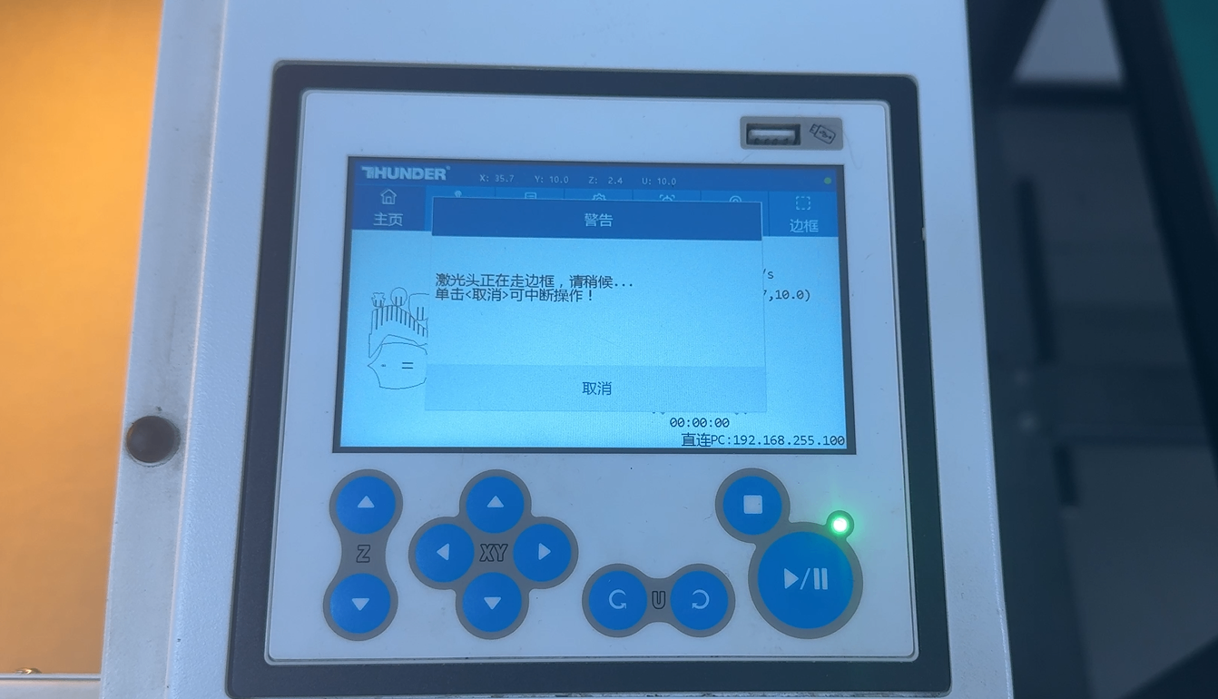

1、设备连接成功后,发送图纸到设备
2、放入加工材料

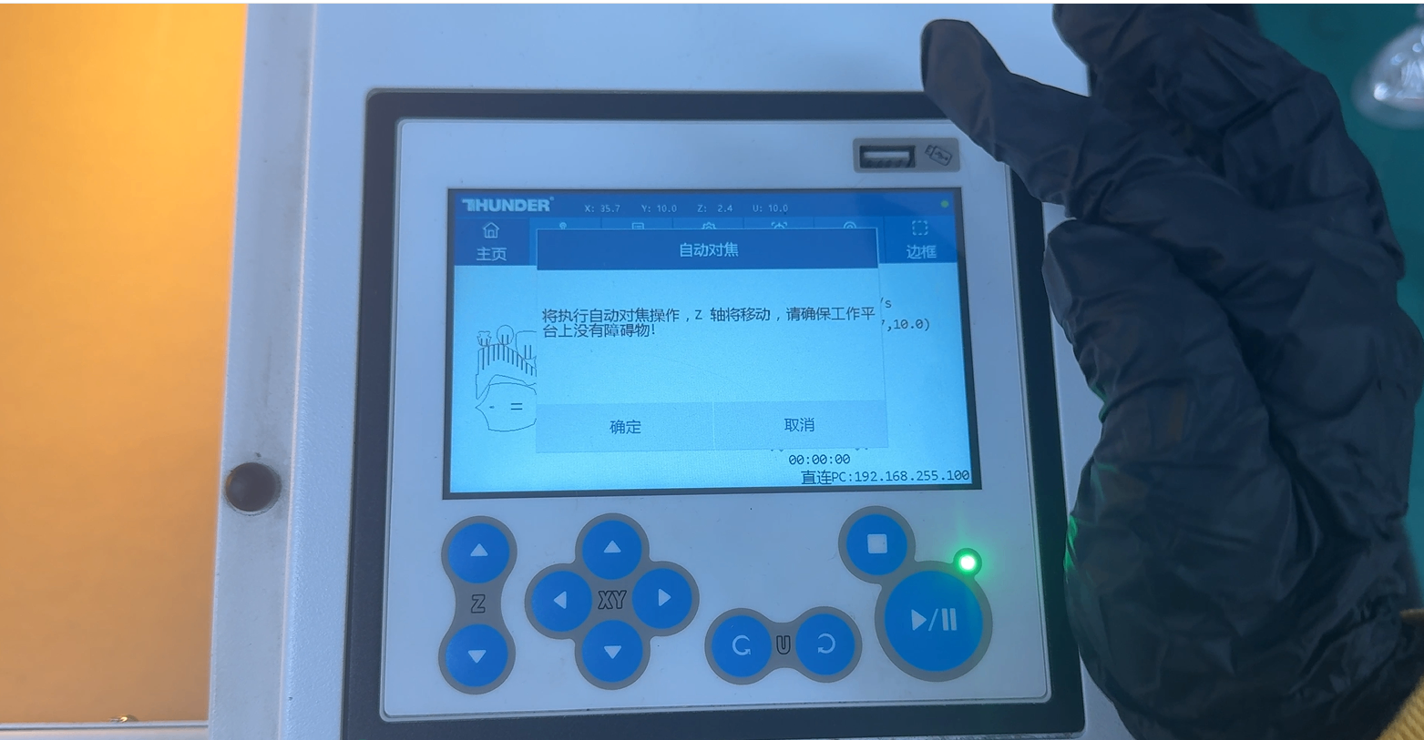

3、对材料进行聚焦
4、对加工材料进行定位
2、确保设置无误后,即可开始加工

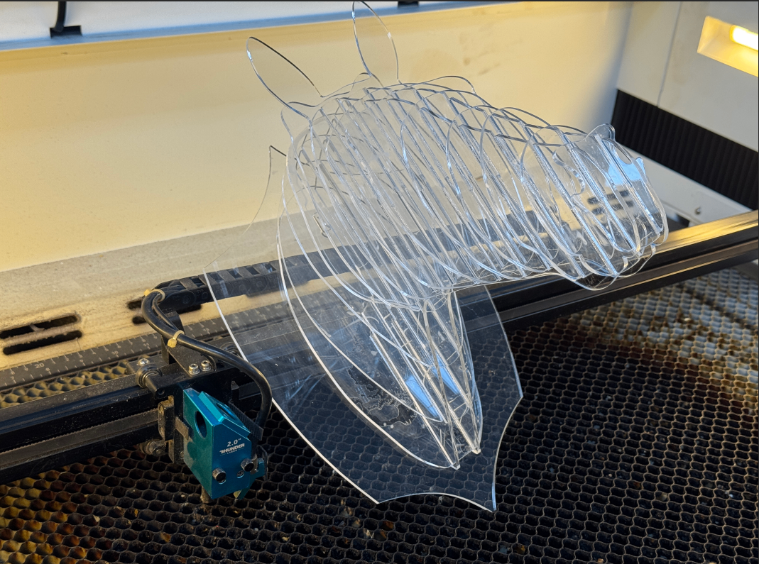

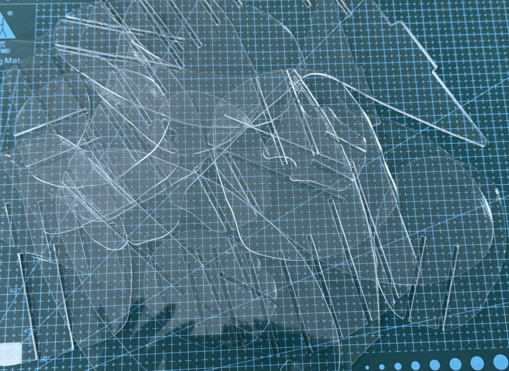

成品组装

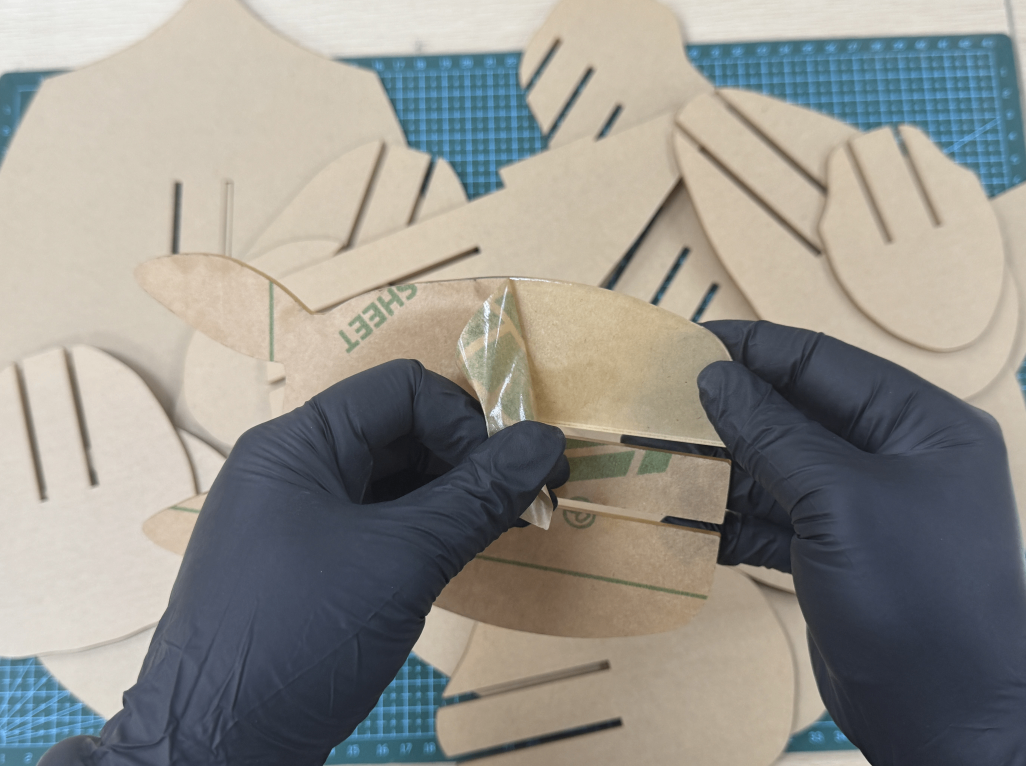

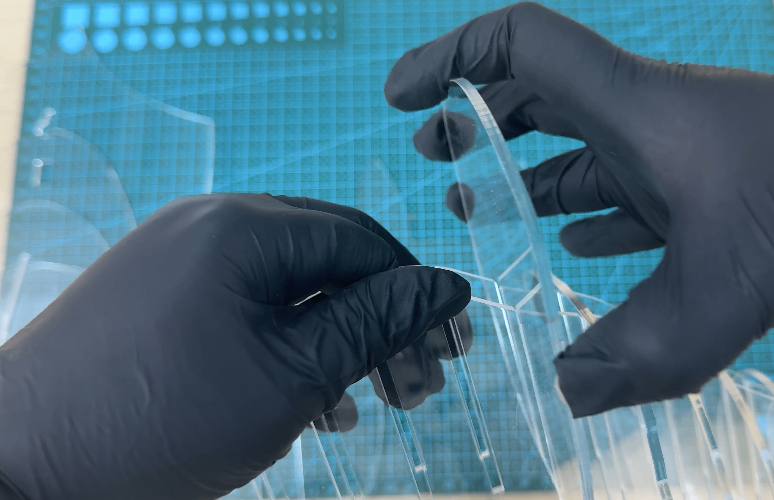

1、加工完成后,取下加工零件
2、撕掉亚克力外层薄膜
3、根据顺序,依次进行拼装
4、成品组装完成
