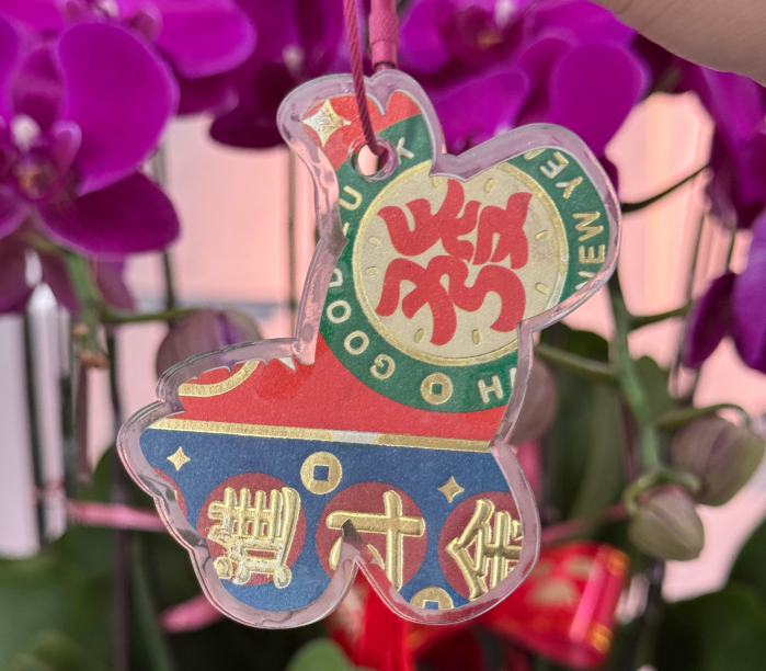

红包拆完别扔,让激光赋予它第二次生命!这不是普通的春节挂饰,是科技与年味的精准碰撞。通过激光的精准雕琢,让喜庆的红包摇身一变,成为颜值满满的亚克力挂件。既展示了激光技术在异形切割、多材料加工的工艺优势,也为节庆文创提供了可量产的创新思路。
小马挂件

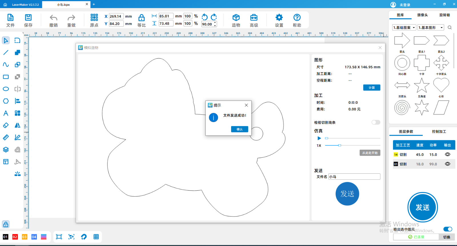

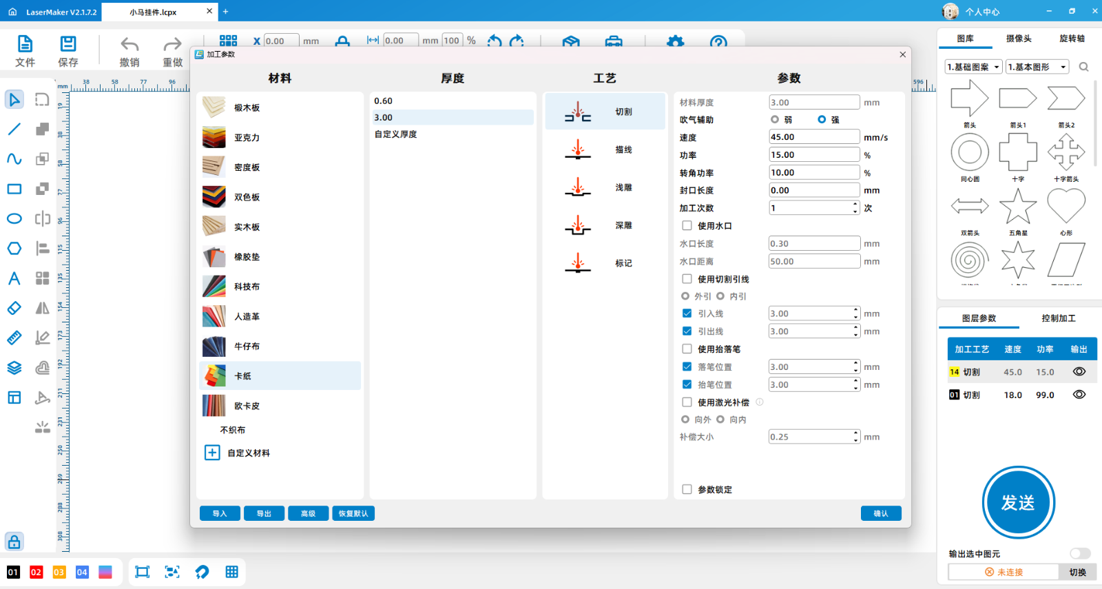

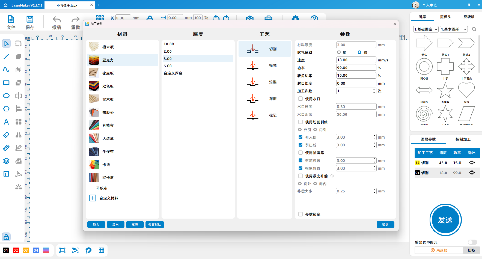

工艺参数
切割 3mm亚克力 水平单向 99 16 1
切割 红包 水平单向 15 45 1

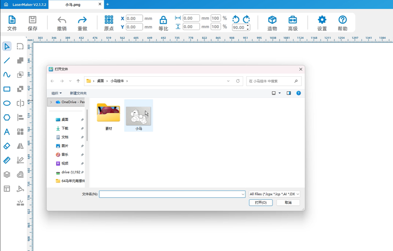

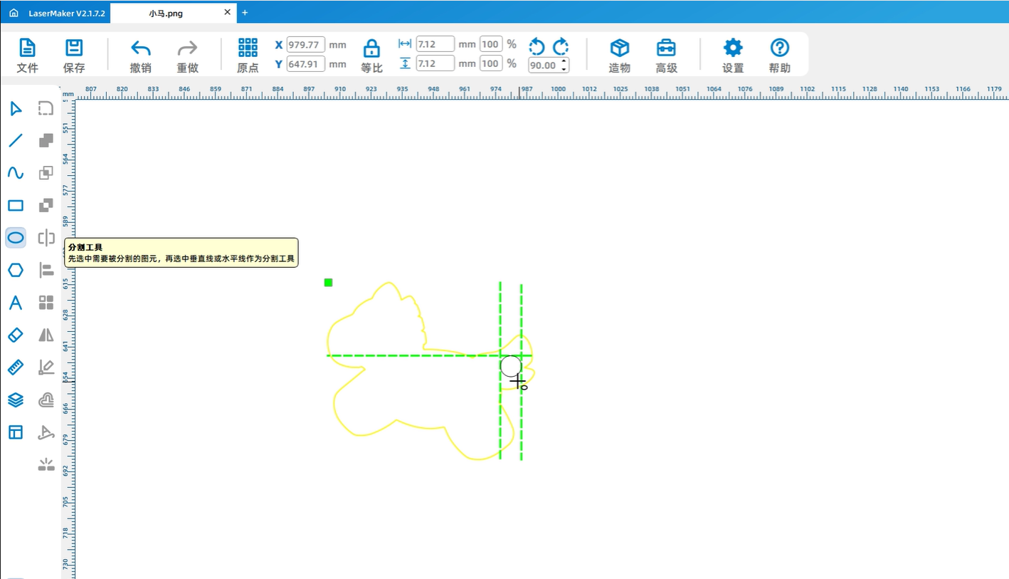

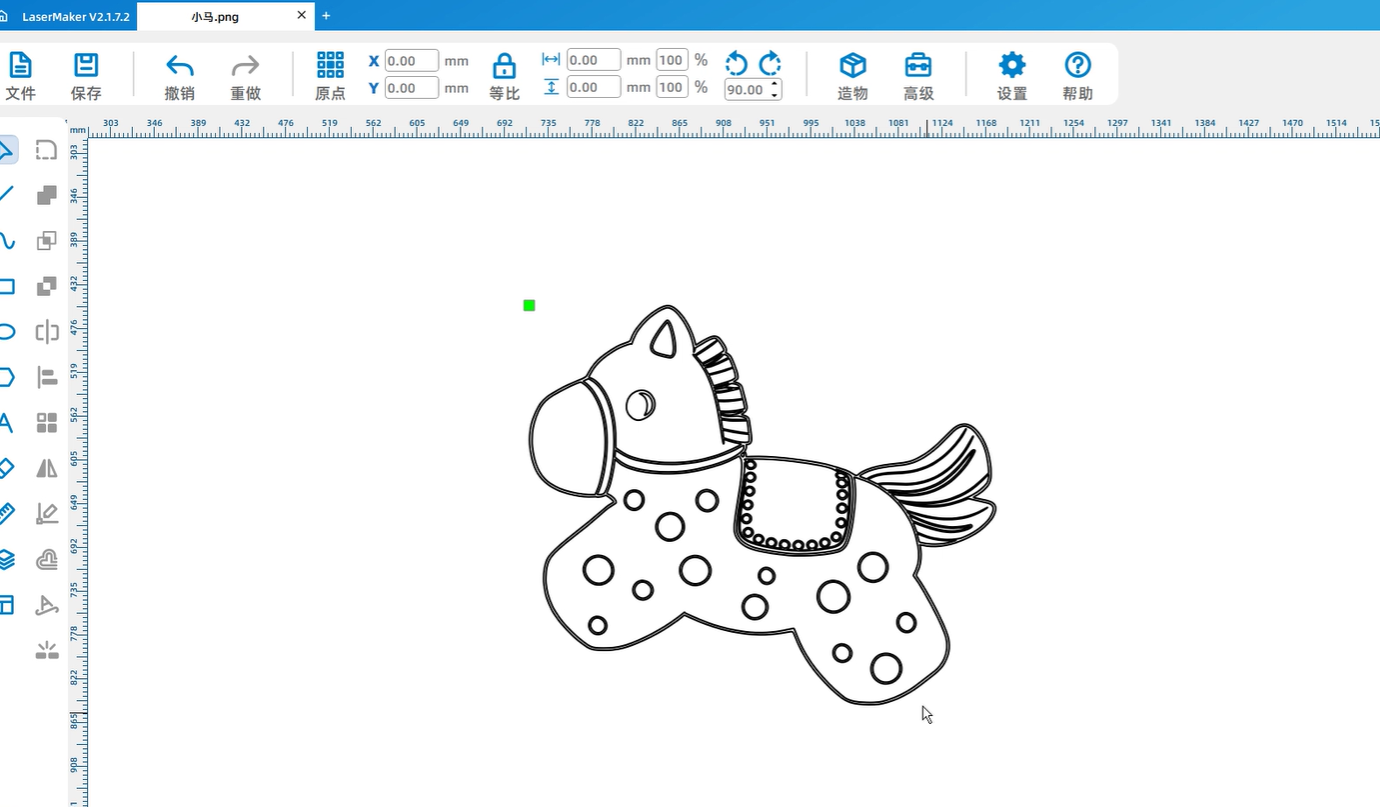

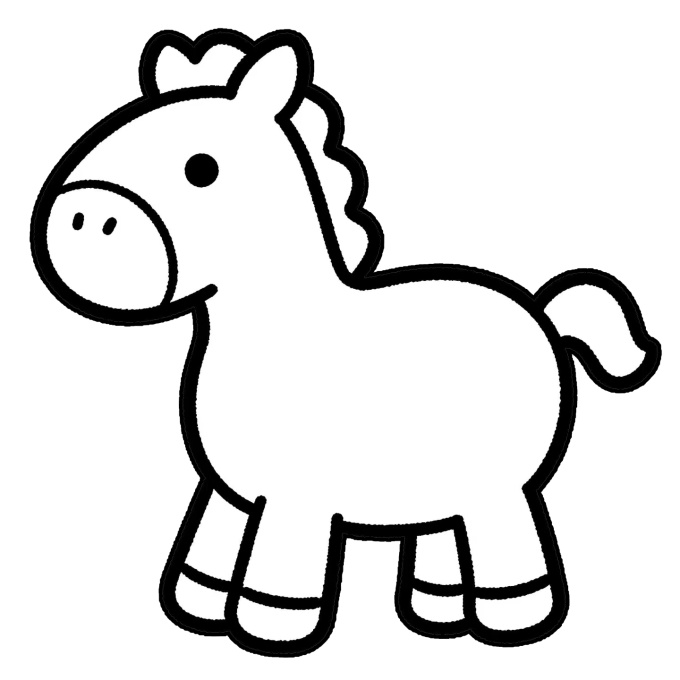

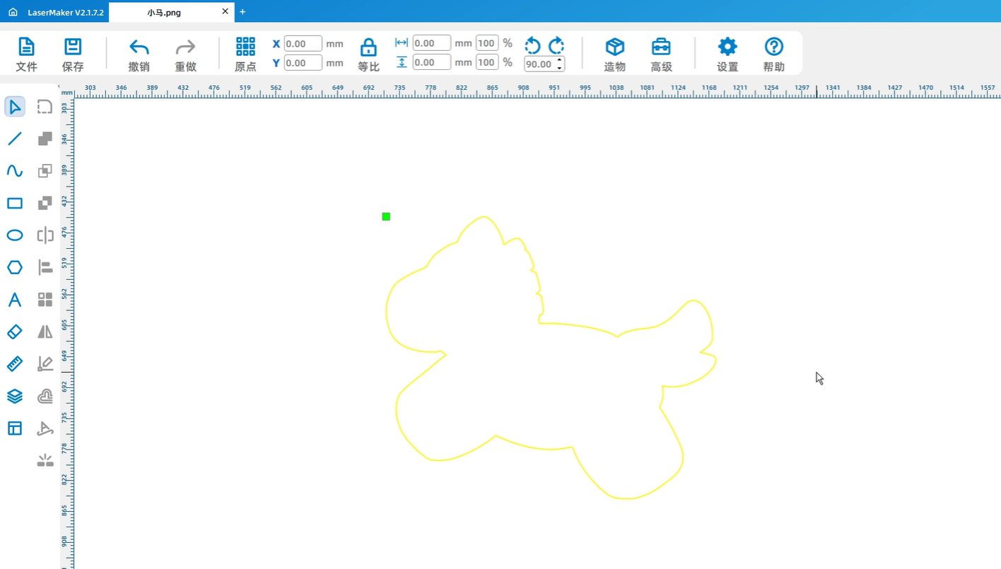

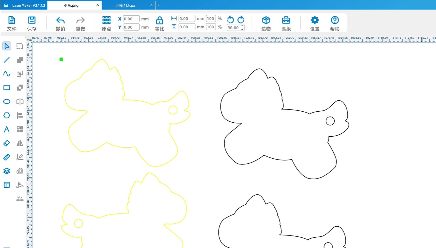

1、打开LaserMaker软件,点击文件,导入图片

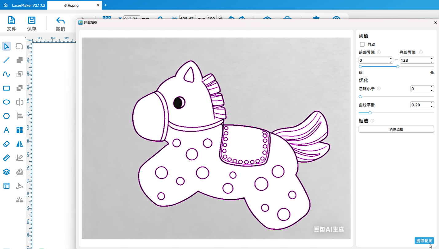

2、点击图片右上角轮廓提取功能,提取图片的轮廓

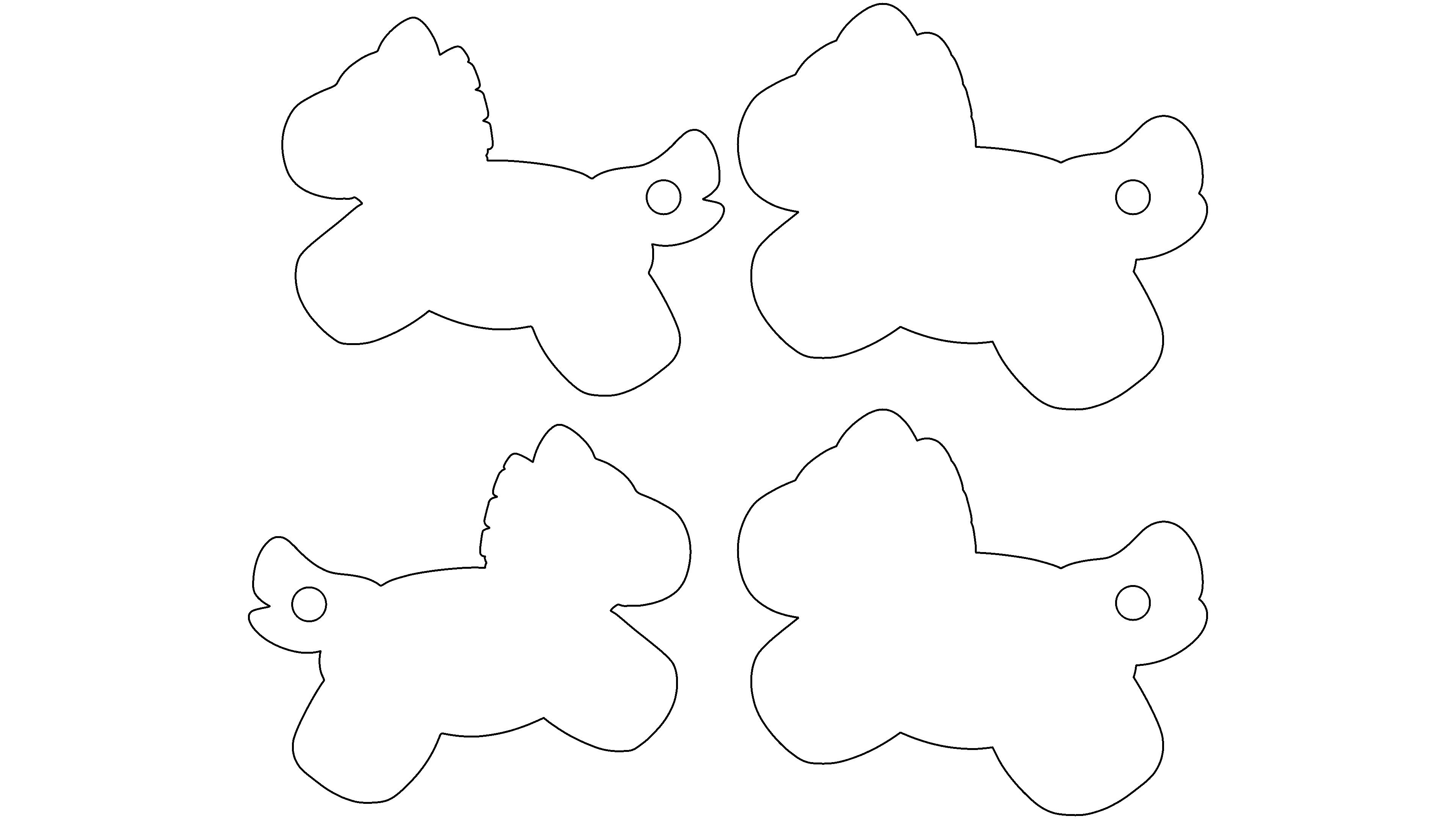

3、提取轮廓后,删除原图,检查提取的轮廓,优化图形,只需要最外面的轮廓

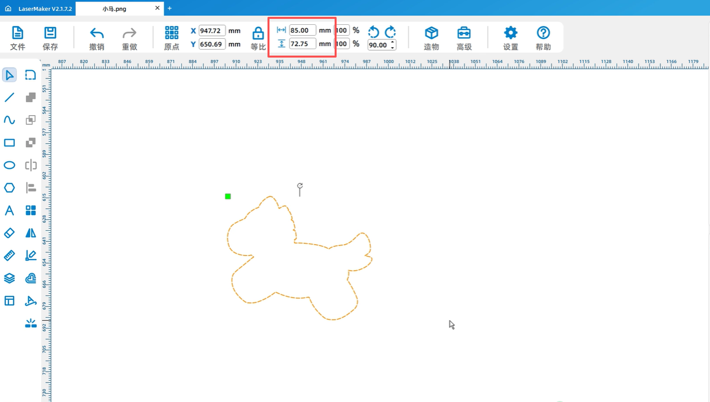

4、修改图形的尺寸

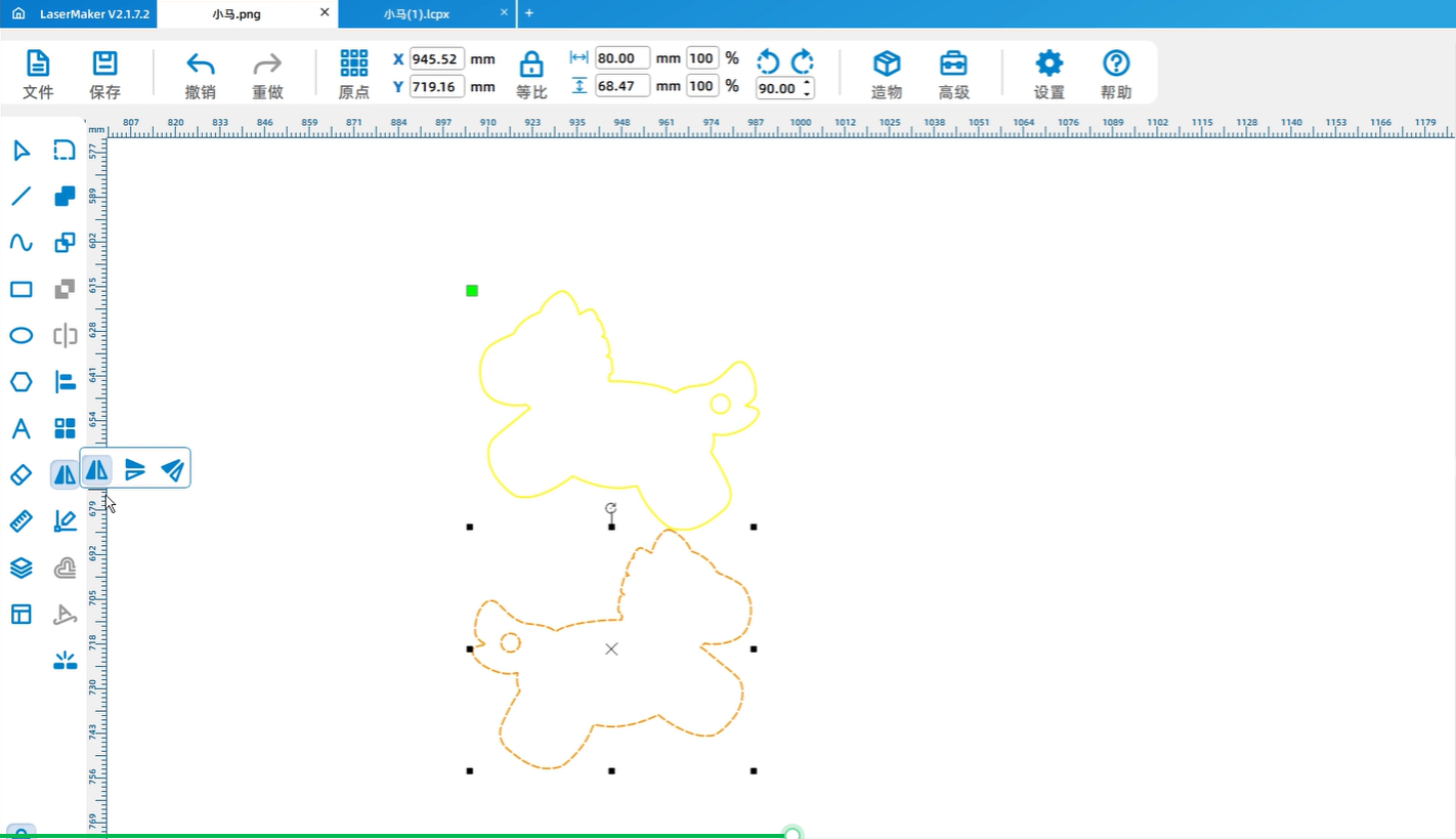

5、使用圆形工具,画一个圆形的切割,方便装配件

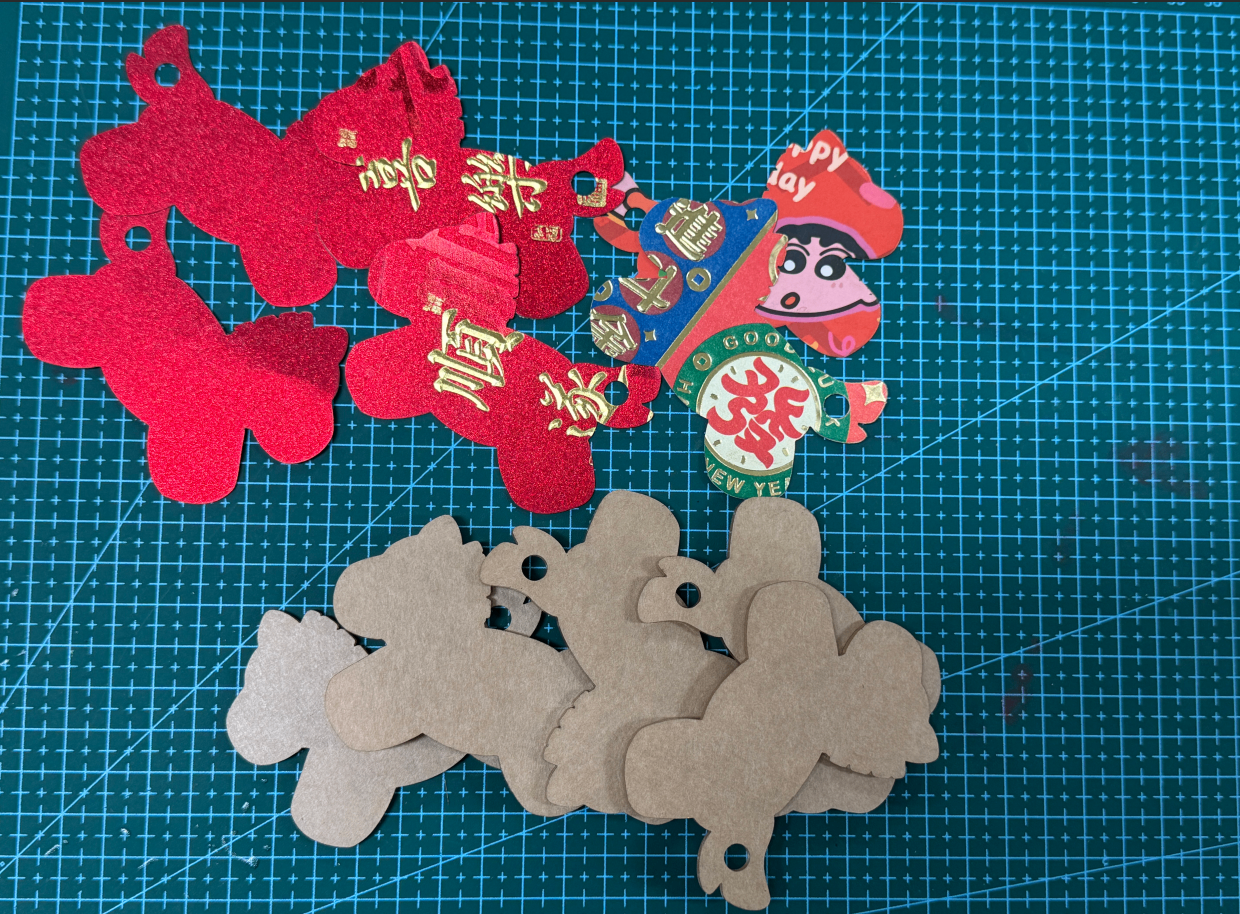

6、为了双面都有图案,需要复制一个图形,然后使用镜像

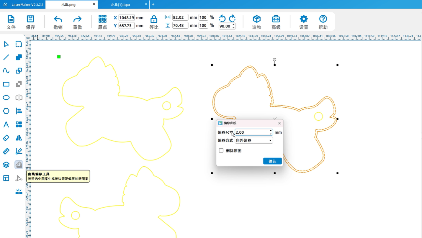

7、再复制2个图形,因为需要对2块亚克力进行粘贴,所以需要使用偏移工具,偏移2mm,只保留外框。
8、设置加工参数,注意区分纸张和亚克力的切割参数。
加工过程

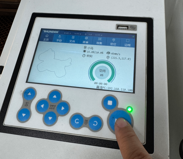

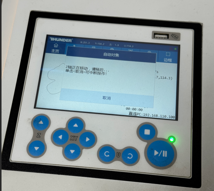

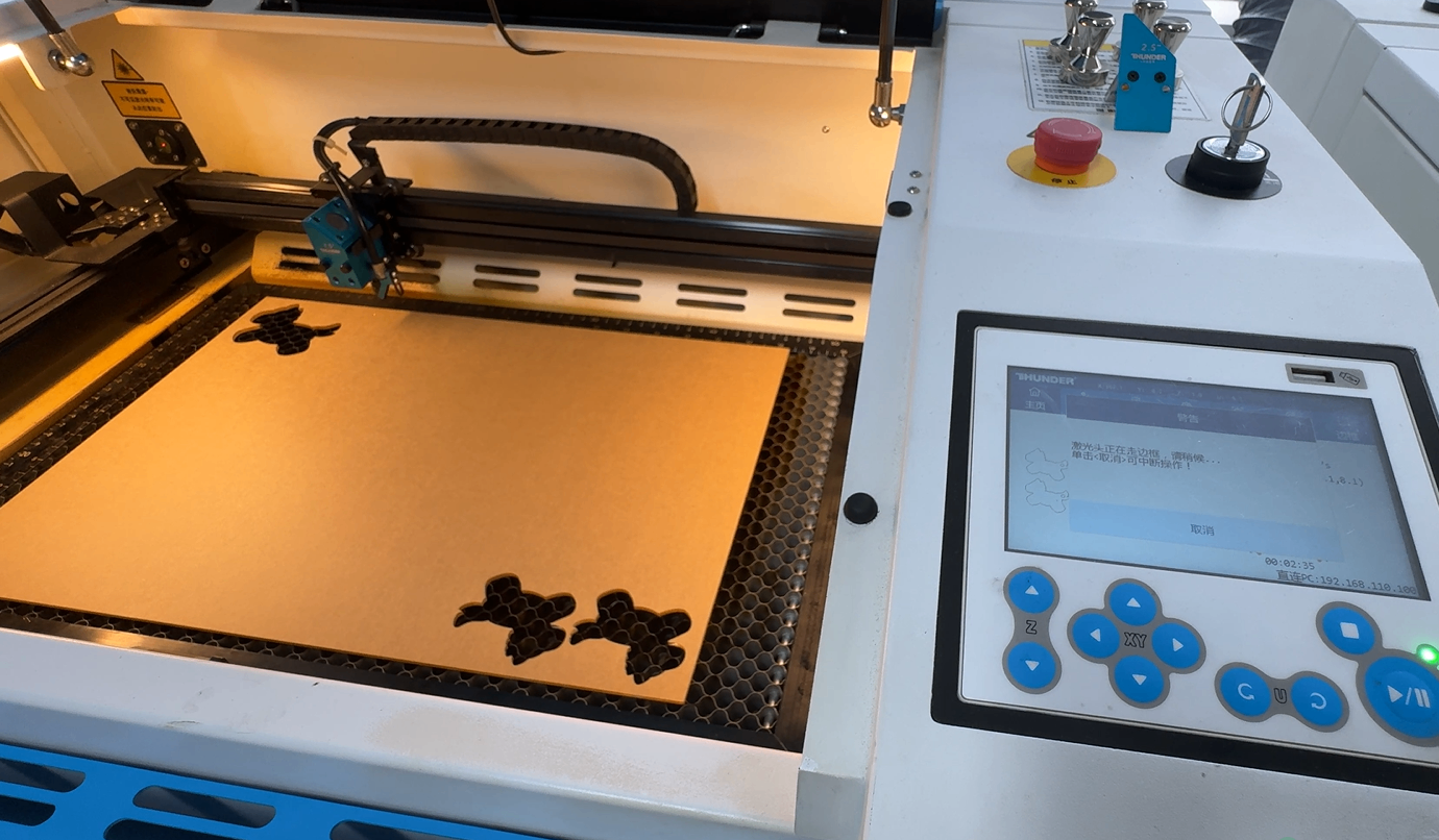

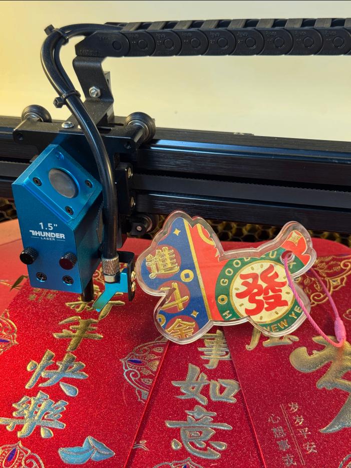

1、设备连接成功后,分别发送图纸到设备

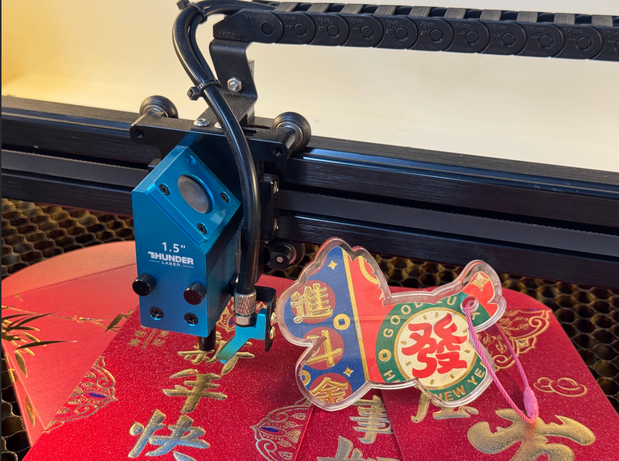

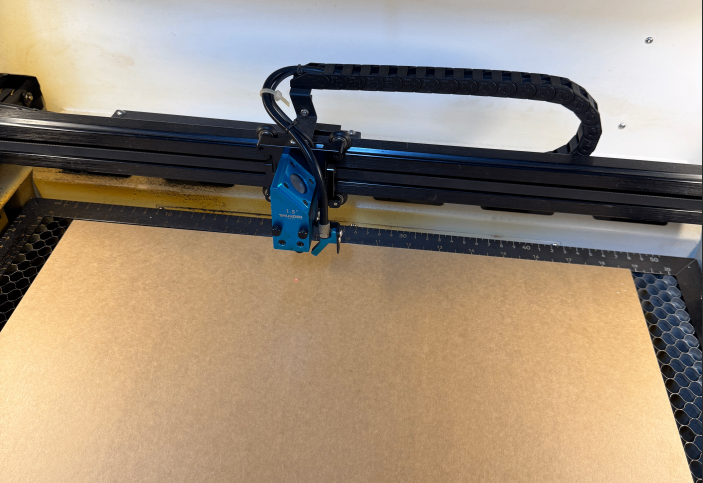

2、放入加工材料,注意红包需要拆开
3、对材料进行聚焦

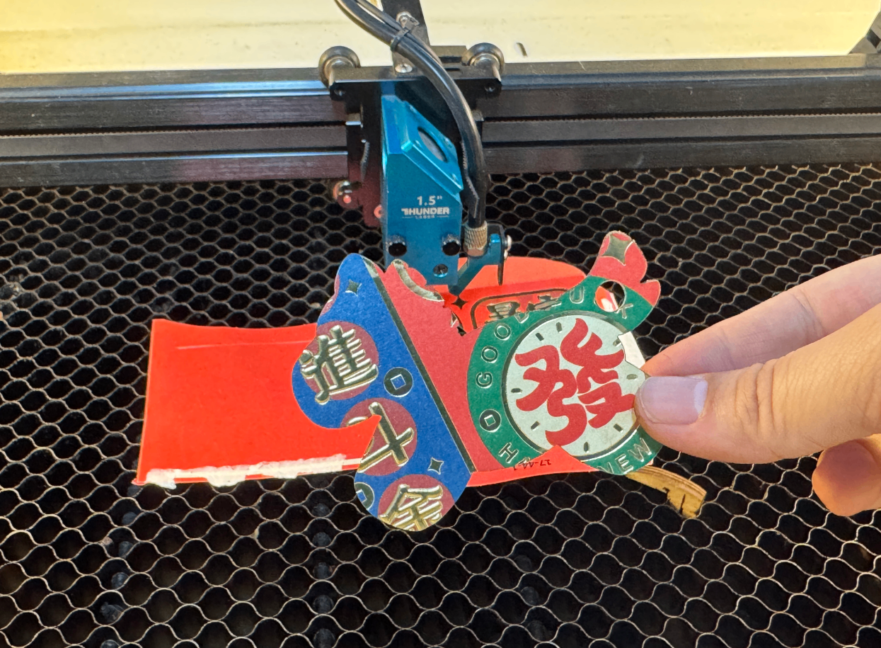

4、对加工材料进行定位
5、确保设置无误后,即可开始加工

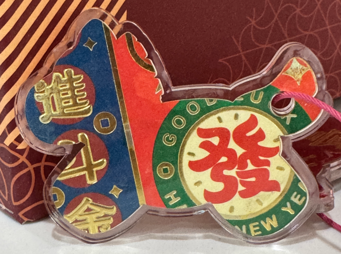

加工完成

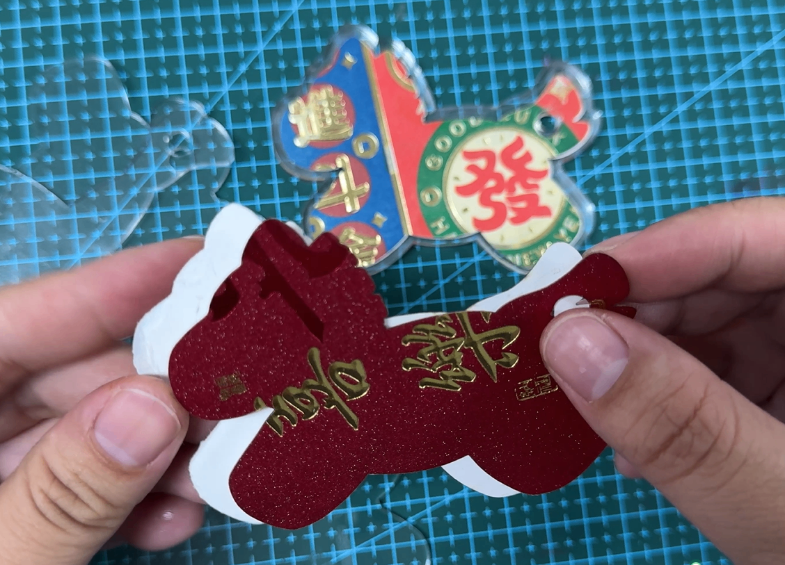

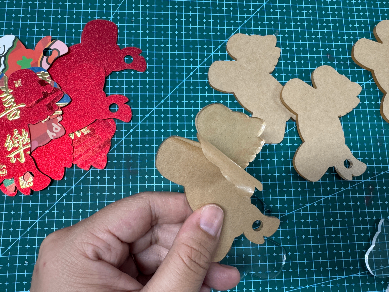

1、加工完成后,取下成品
2、撕掉亚克力的保护膜

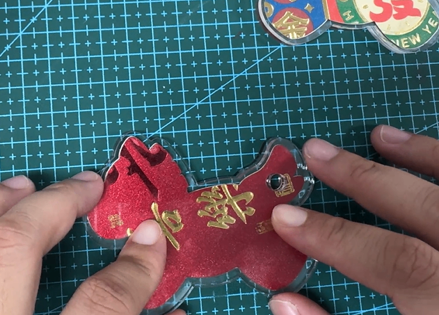

3、对材料进行组装
4、作品完成
