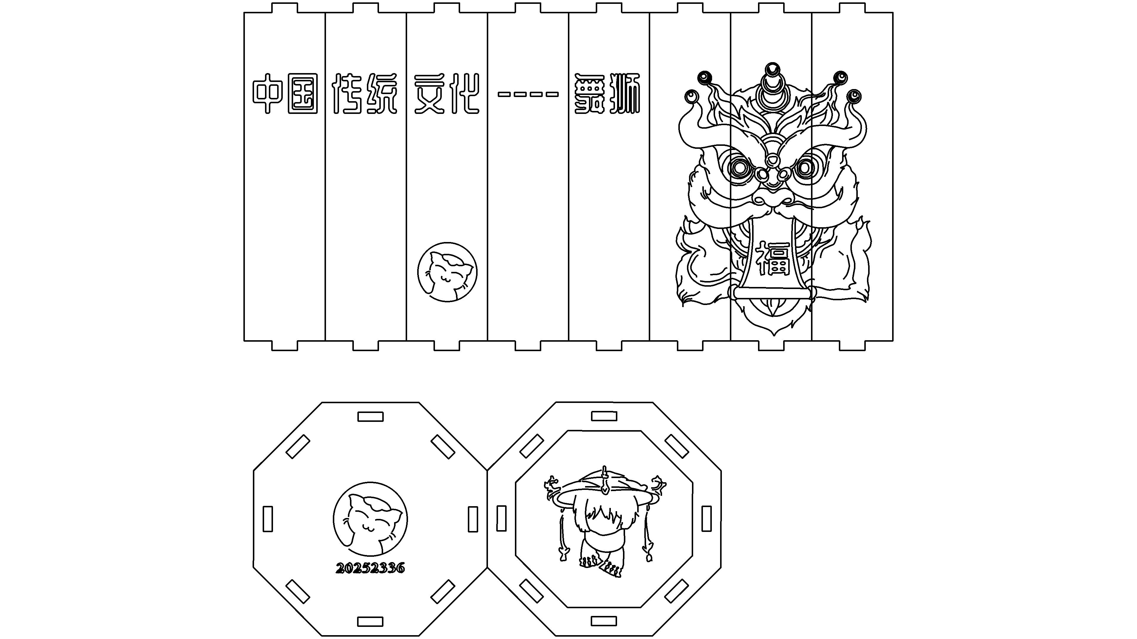

✨ 作品解析:激光切割木质醒狮主题笔筒
本设计图适用于3mm复合板材,
这是一件典型的激光切割创客作品,也是非常适合课堂教学的项目,兼具实用性、工艺性与文化性。
🔧 核心工艺与结构
1. 制作方式:采用椴木胶合板,通过激光切割+雕刻工艺完成。切割边缘的轻微焦痕是这类工艺的典型特征,同时实现了无刀具损耗的高精度加工。
2. 结构设计:采用榫卯拼接结构,由八块侧板、上下八角底座/顶盖卡接而成,无需胶水即可组装成型,是激光切割教学中经典的拼插结构案例。
3. 功能定位:作为文具收纳笔筒,容量充足,可放置多支笔;同时也是展示传统纹样的载体。
🎨 文化与设计亮点
• 醒狮主题:其中一面侧板雕刻了完整的醒狮形象,狮头下方带有“福”字元素,是岭南传统文化的经典符号,寓意吉祥、驱邪纳福。
• 文字与装饰:侧板上雕刻了“传统文化”字样、卡通猫咪简笔画等元素,既呼应主题,也体现了个性化设计的特点。
• 可拓展性:八角形的结构为多面设计提供了空间,非常适合开展“文化主题”系列化创作,比如替换为其他非遗纹样、班级元素等。

舞狮笔筒
图纸封面 - 舞狮笔筒

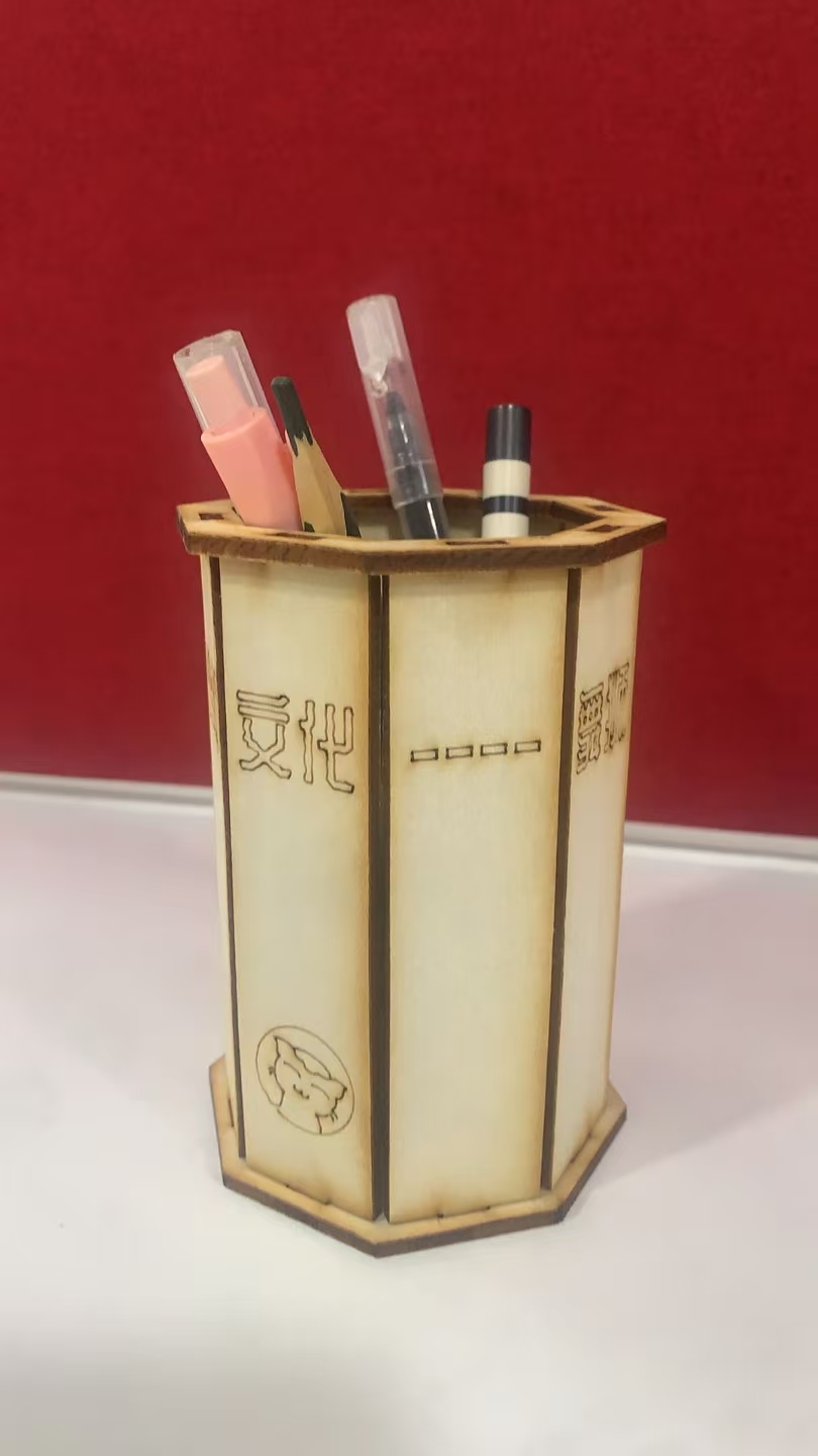

笔筒装配过程
把立面竖条插在底板上,把环形的顶扣好,即可完成。ps:遵守制版的顺序,否则画面不完整。
