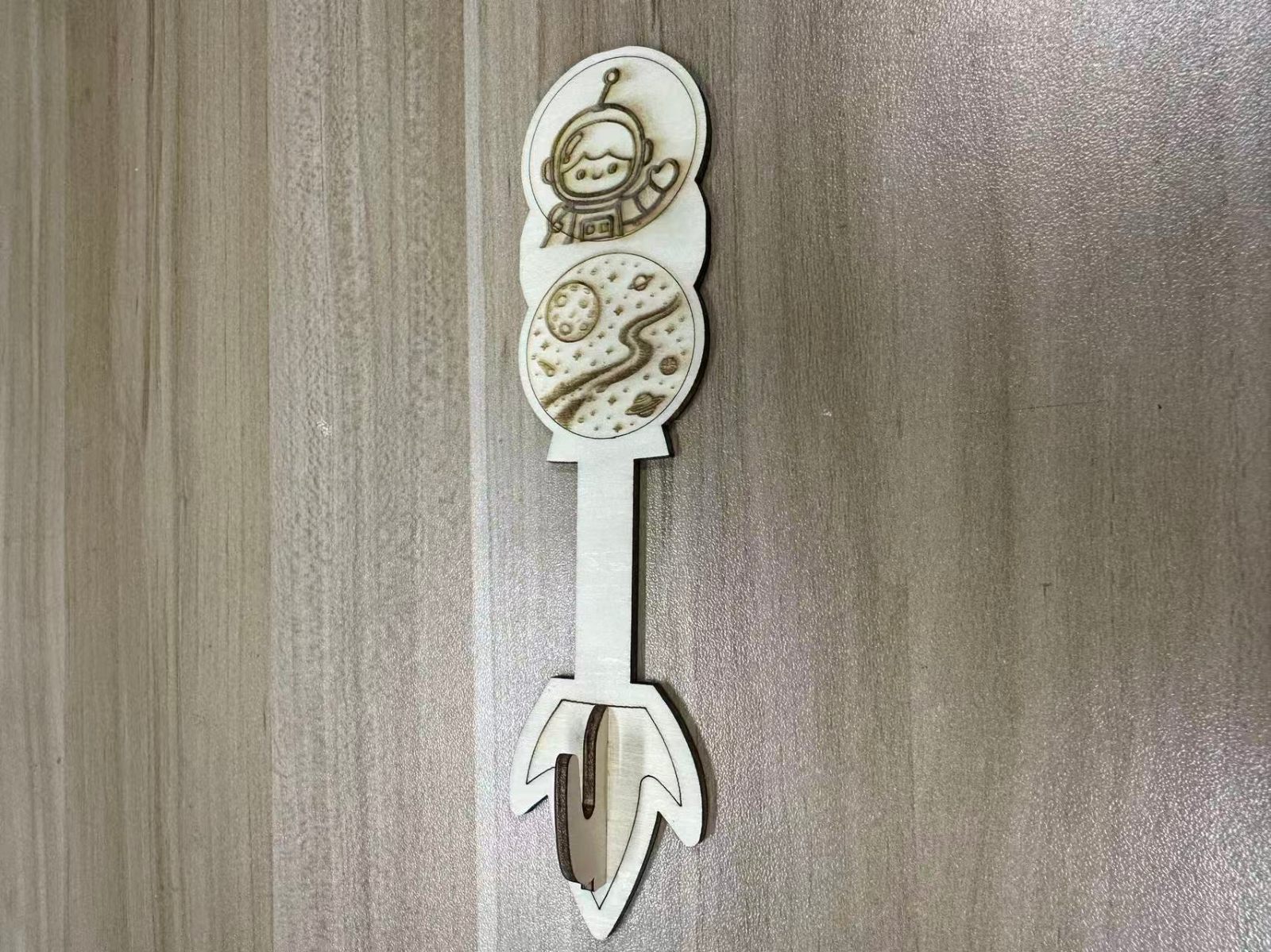

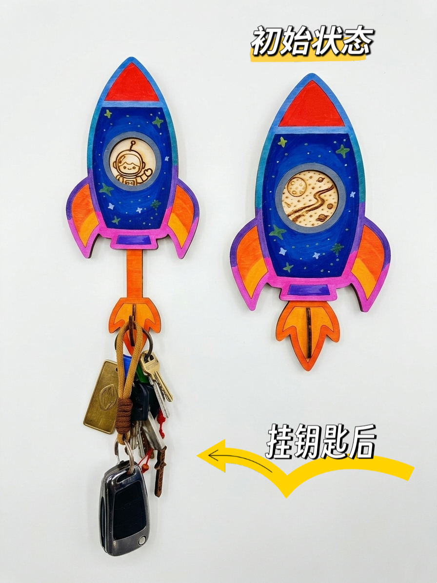

两股灵感在此刻交汇,诞生了一个巧思:利用物理学中的重力原理,将钥匙挂钩变成一个会”讲故事”的动态装置。当钥匙未悬挂时,舷窗中呈现的是浩瀚星空与神秘星球——火箭正在宇宙中自由翱翔;当钥匙挂上、重力牵引钩件下垂,舷窗中的画面随之改变,一位正在向你挥手致意的可爱宇航员便出现了。
这一瞬间的变化,仿佛在诉说:每一次出门归来,都是一次太空返航,而舱内的宇航员,正在迎接你回家。

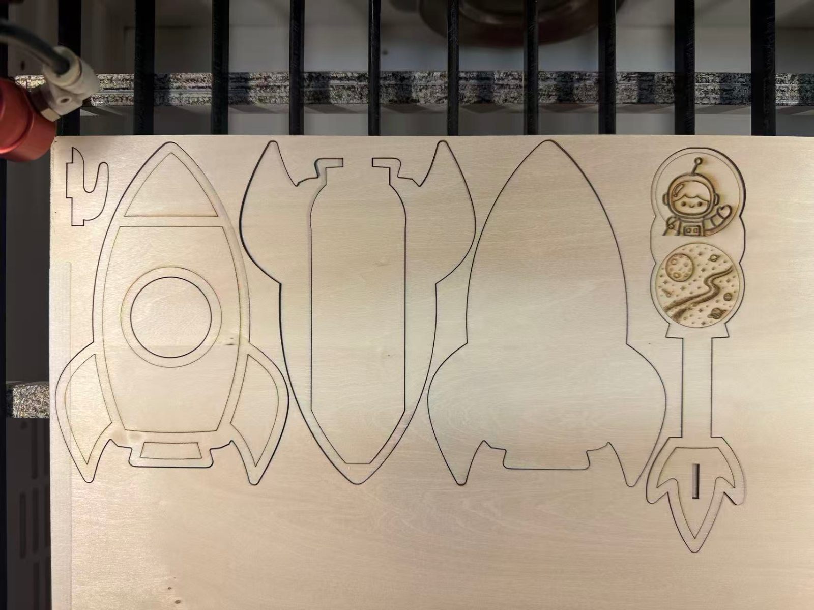

工艺参数
浅雕 3mm 椴木板 水平单向 20 500 1
描线 3mm 椴木板 水平单向 15 100 1
切割 3mm 椴木板 水平单向 80 35 1

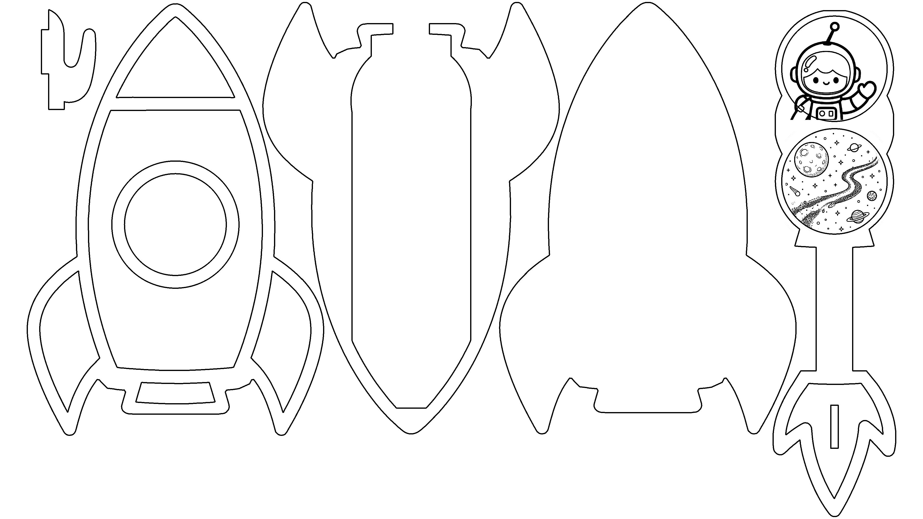

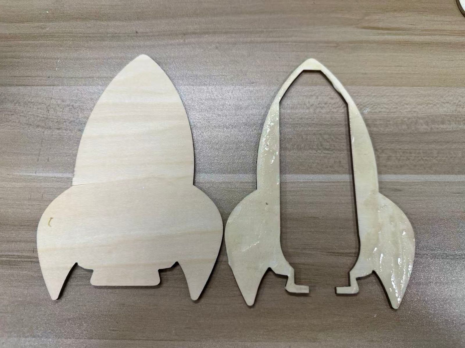

1.绘制图纸
使用布尔运算中的差集、并集等功能完成中间滑道层的设计
2.切割激光设计图
3.使用白乳胶粘贴底板与中间层

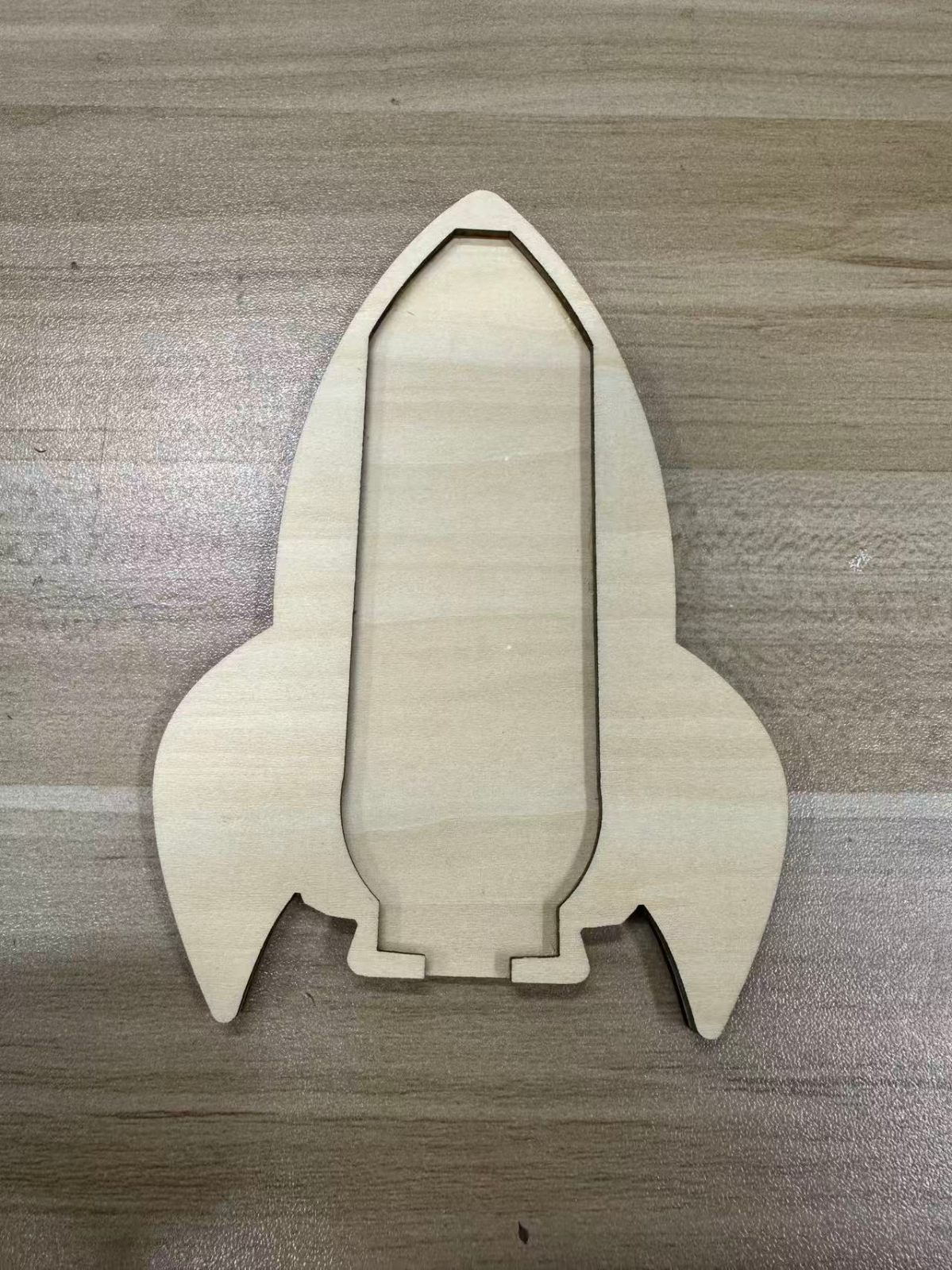

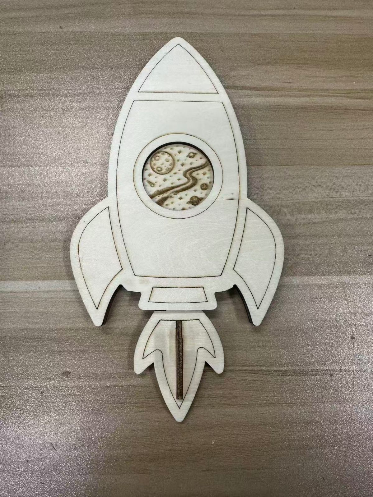

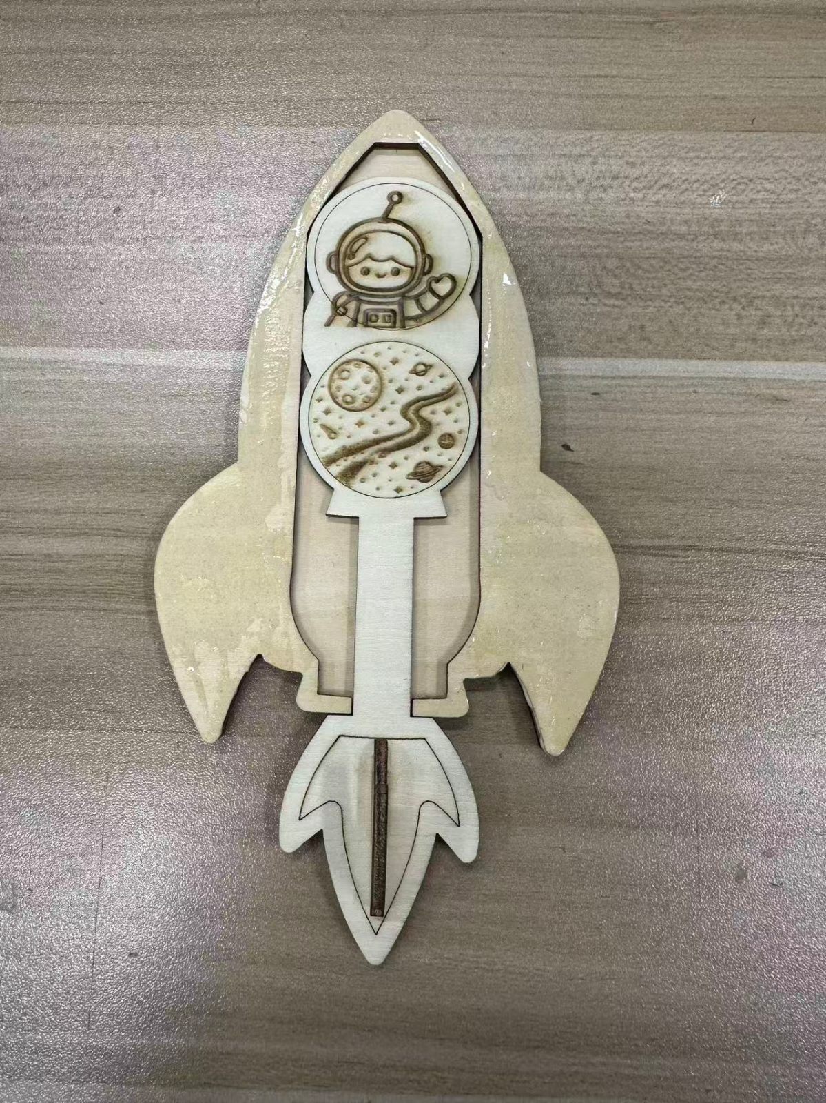

4.拼装挂钩与图片板

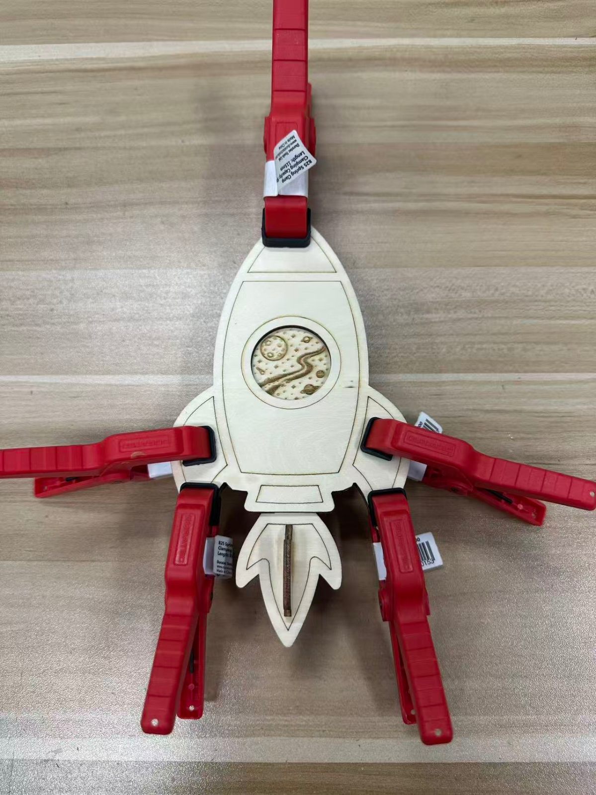

5.粘贴面板并用夹子固定

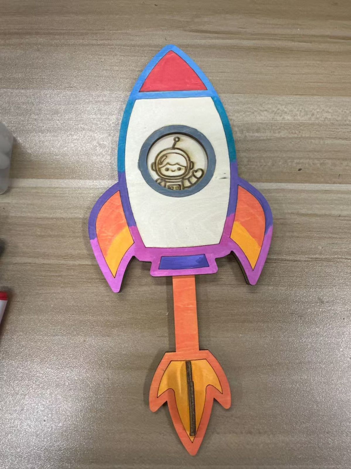

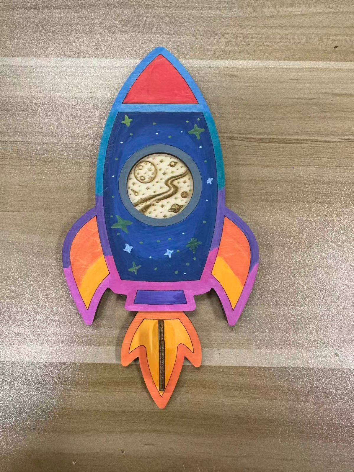

6.涂上喜欢的颜色
