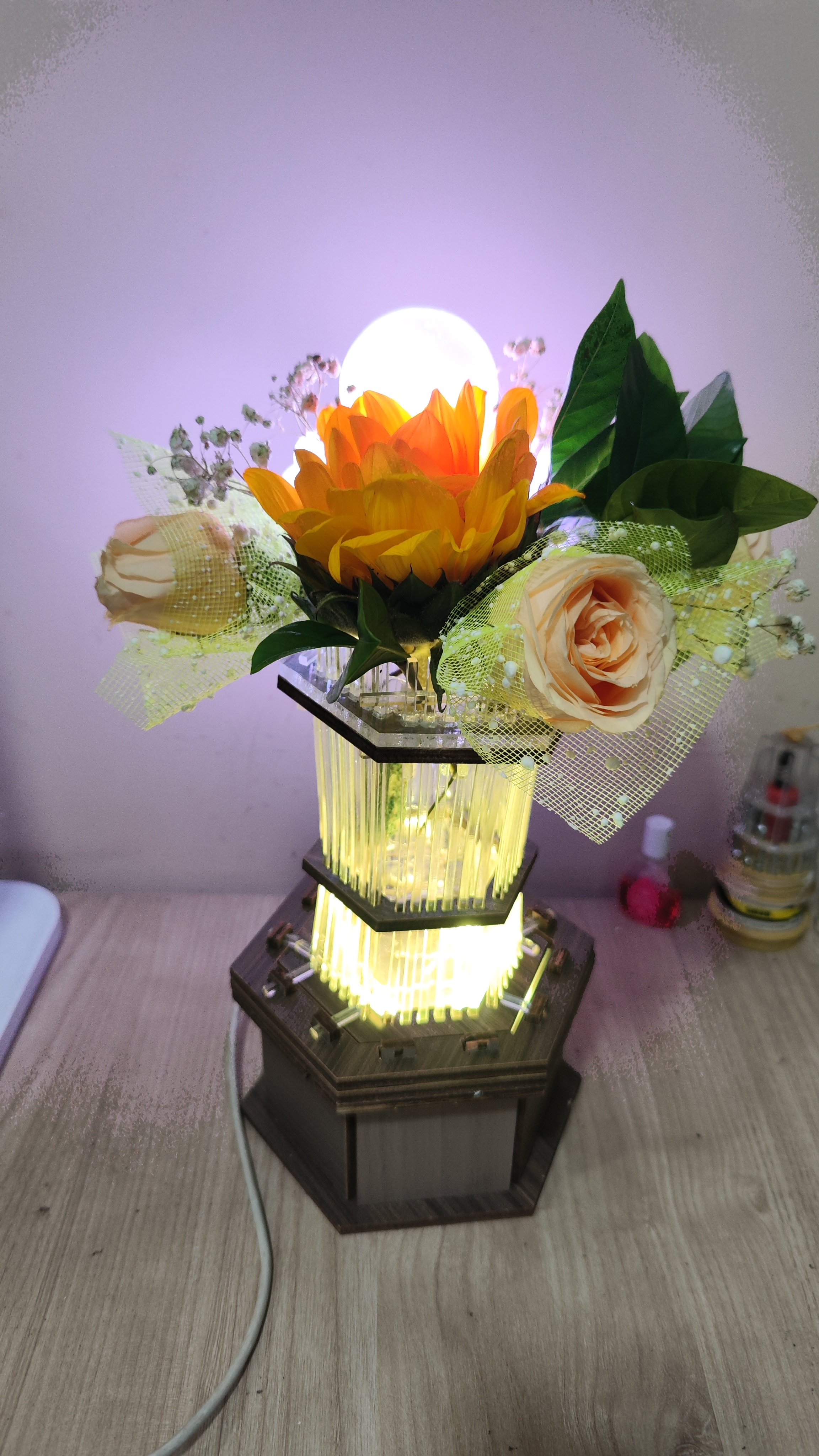

本作品将‌天气提醒功能与简约实用性‌深度结合,采用激光工艺制作,适配当下电子信息化的快节奏生活:通过LED灯的变化直观呈现天气信息,无需翻阅繁杂内容就能快速掌握天气走势;搭配亚克力导光结构,让功能性与视觉美感自然融合。
灵感来源
如今信息过载繁杂,我们希望回归设计本质,让天气信息‌一目了然‌:雷雨时灯光灵动闪烁,晴好时呈现如蓝天白云般柔和质感,用最简单的方式传递最实用的信息。

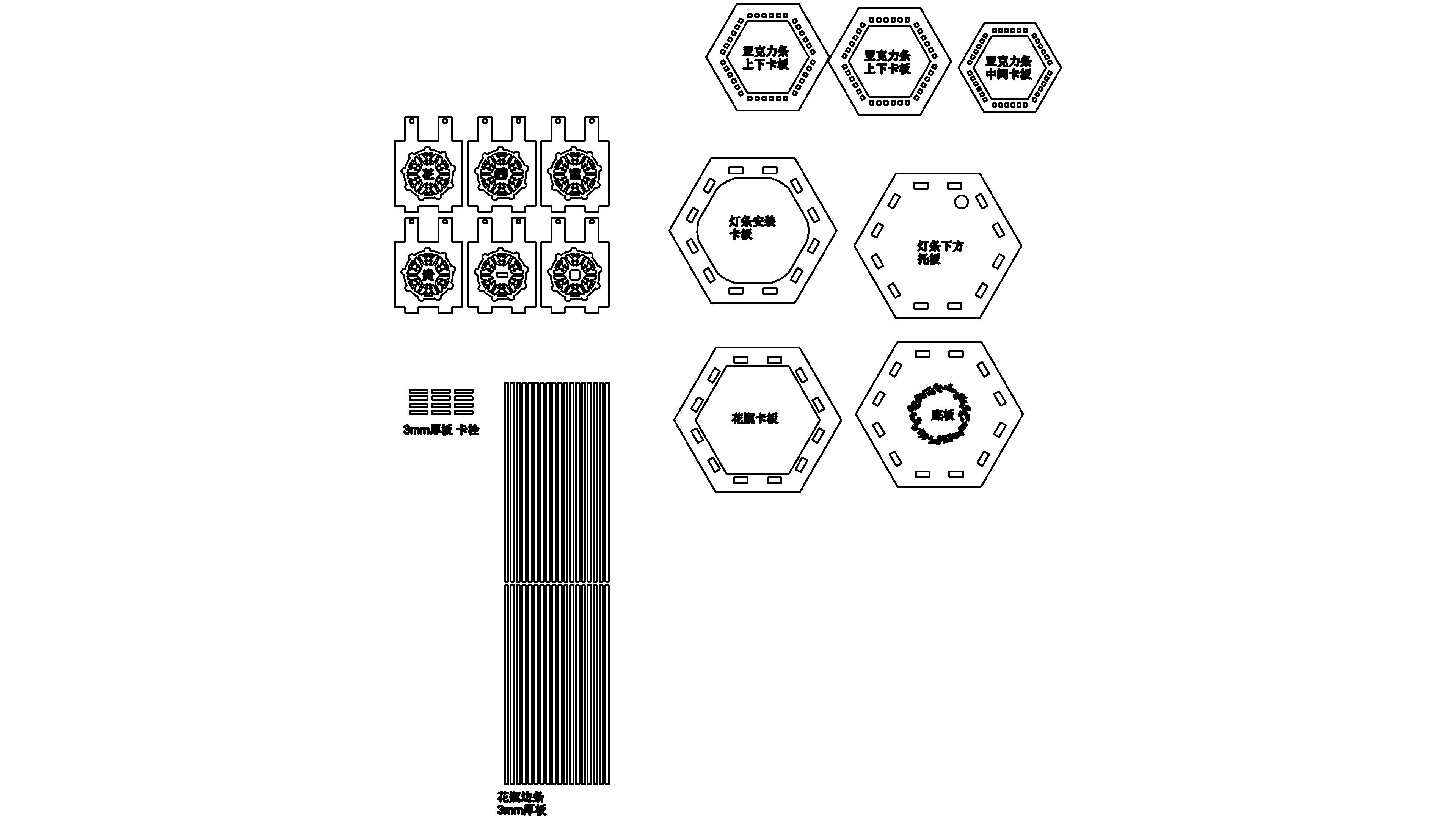

花瓶底座切割件
图纸封面 - 花瓶底座切割件

工艺参数
切割 5mm科技板 水平单向 100 8 1
描线 5mm科技板 水平单向 30 100 1
1 板材加工
直接下载图纸进行切割被步拼装,云朵图纸有兴趣的可以私我,我后续也会整理一下上传
