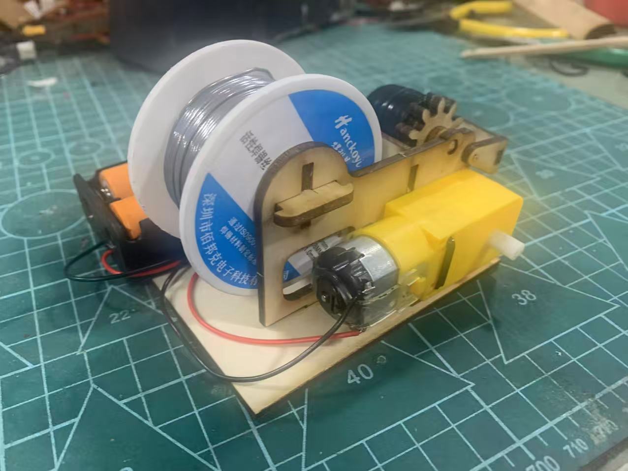

1. 各部件对应功能
1. 白色大盘:焊锡丝卷
佰邦克0.8mm活性焊锡丝,是焊接耗材,缠绕在塑料线盘上。

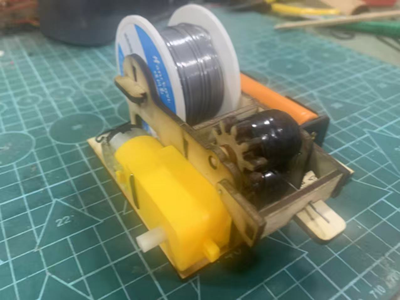

2. 黄色减速齿轮电机
动力核心,通过木质齿轮组带动线盘旋转,匀速推送锡丝。
3. 木质激光切割机架
整套结构的支撑框架,全部激光切割木板拼装,创客自制教具风格。

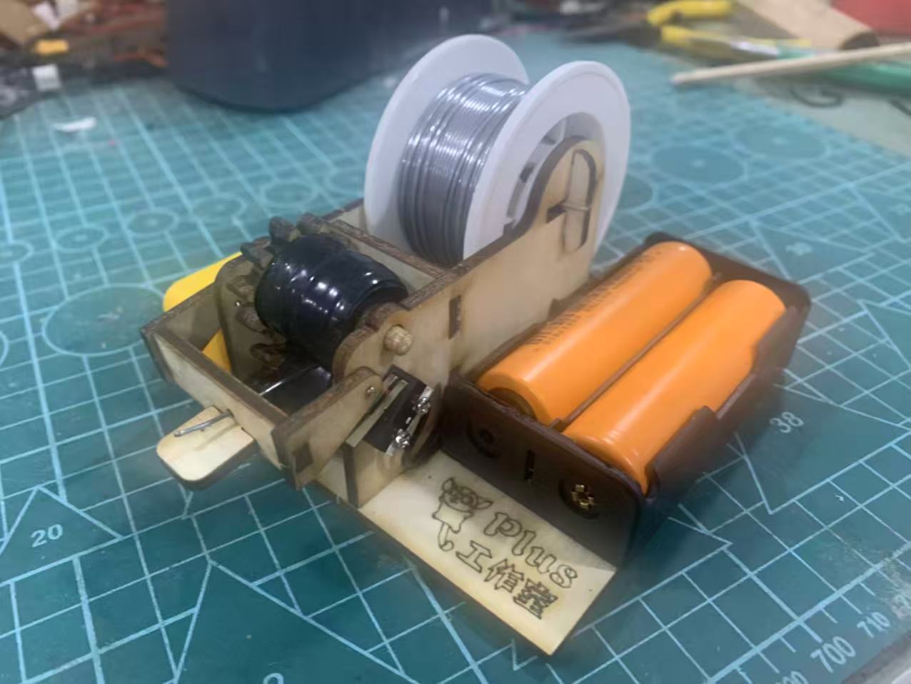

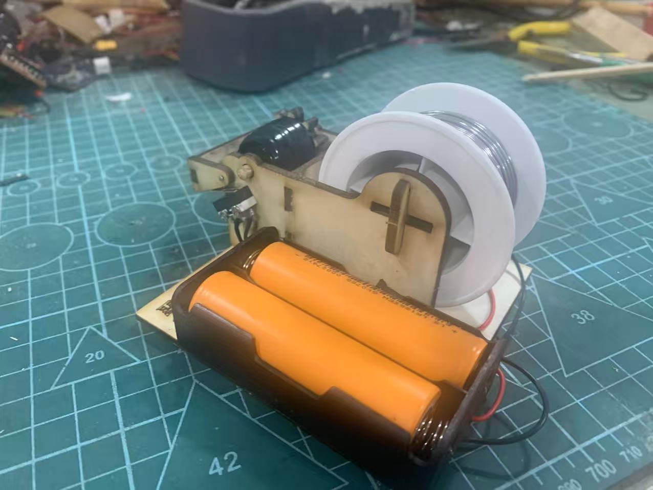

4. 18650双节电池盒
便携供电,无需外接电源,外出焊接、实验室手工使用。
5. 底部拨动开关+触点
控制电机启停,拨动开关电机转动,自动送出焊锡丝,松手断电停送。

拨动底部开关→电池给减速电机供电→齿轮带动锡丝盘旋转→焊锡丝向前匀速送出→烙铁接触锡丝熔化焊接;松开开关电机立刻停转,锡丝停止进给。

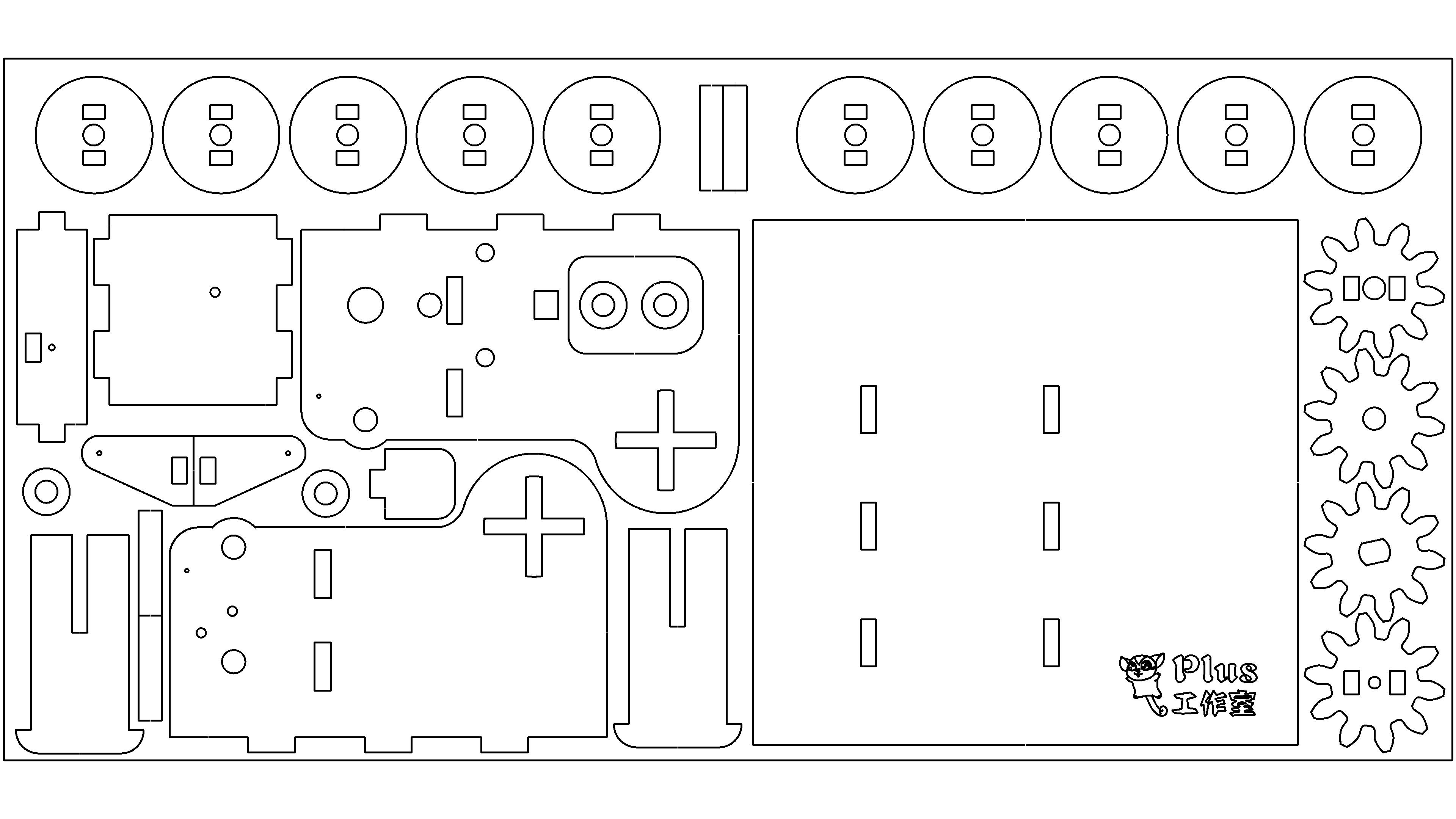

1需自备m2*8螺丝两颗用于固定微触开关,自备m4螺丝两根(或4mm木棍)用做摩擦轮旋转轴。
2使用电工胶带少许,可缠绕在摩擦轮上增加摩擦力。
3样品中使用1:120的tt电机配合18650电池两节。
4目前的补偿修正适用于约2.8mm厚度的复合板材。
5该设计适配50克焊丝卷包装。焊锡卷尺寸外直径55mm、厚度28mm,内孔直径20-24mm。如果配合其它尺寸焊锡卷,需要修改设计。
