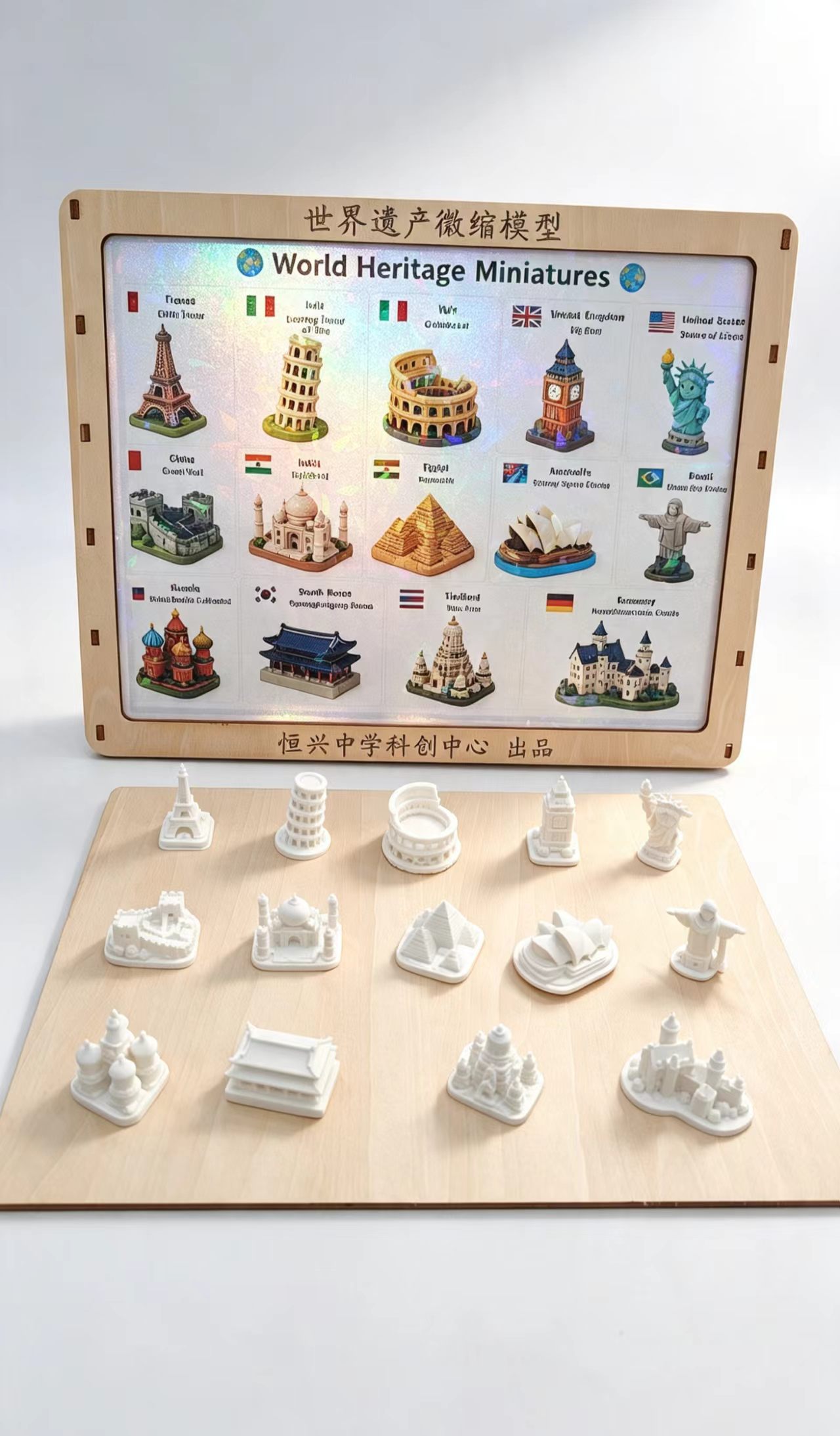

世界遗产微缩模型相框 设计项目
世界文化遗产相框1

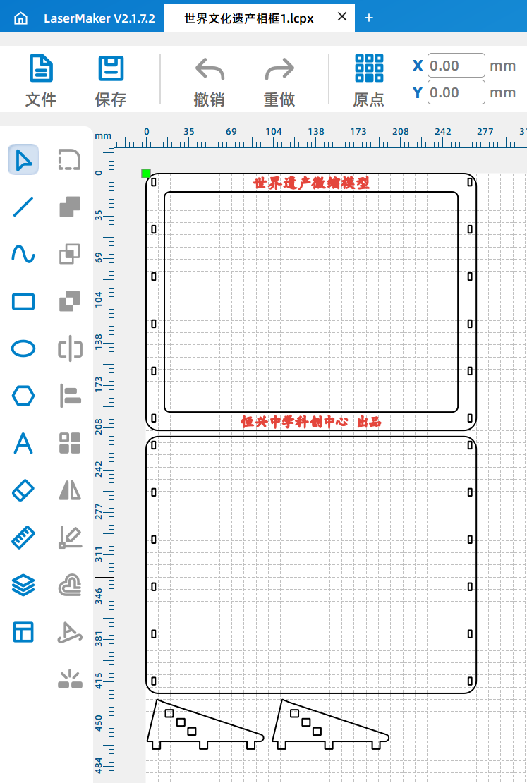

二氧化碳射频管
30W
0:14:47
工艺参数
切割 3mm段木板 水平单向 99 30 1
描线 3mm椴木板 水平单向 50 800 1
设计整体切割范围、描线图案、署名

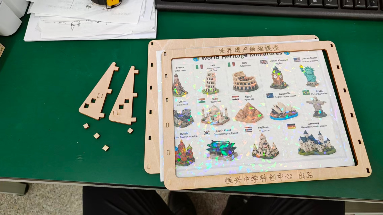

切割并组装

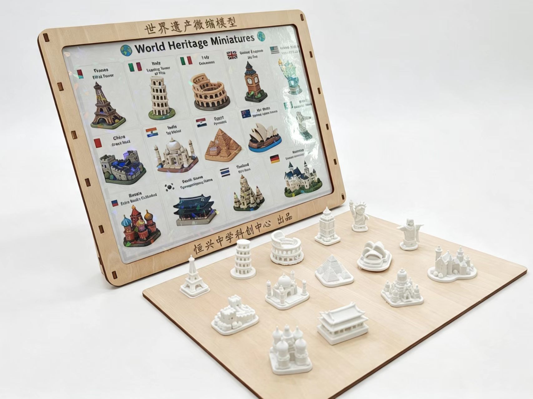

后支撑架内部的三个小方块是作为铆钉(有设置公差,可以卡紧)使用的,不要丢弃。相框上半部分6个孔全部用这六个小方块填充。下半部分6个孔用支撑架卡进去就行。
世界遗产微缩模型相框
