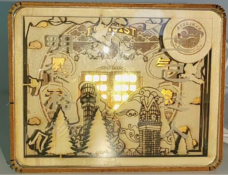

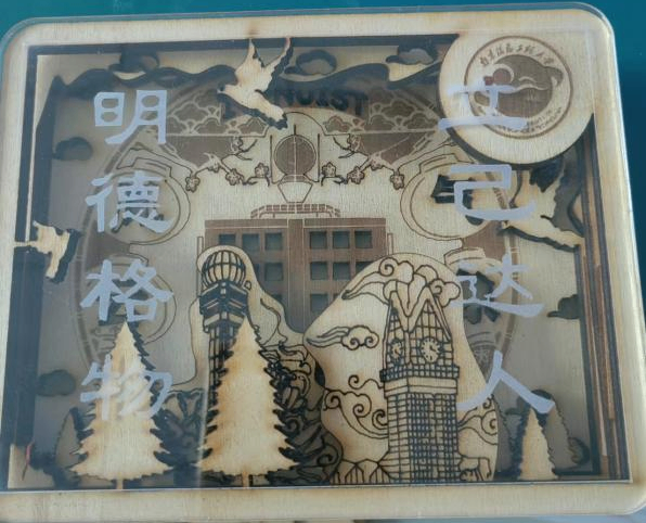

作品照片展示:
作品选取了南信大典型建筑形态,以气象楼、长望塔以及逸夫钟楼为形象,将这些建筑形态错落有致地排布在小夜灯之中,背景还配上了飞行的小鸟、流动的风云,作品封面写有”明德格物 立己达人“,将祥云、天气元素与校训结合,渊源共生,和谐共融。南信大文化灯作品中选取气象楼、长望塔以及逸夫钟楼的剪纸图片为素材,通过R2V、cad等软件建立矢量图,再手绘树木、小鸟等形象构建这个作品框架,将气象、建筑和风景完美融合,寓意南信大“新风格,新气象”,高端大气上档次,低调奢华有内涵。当夜幕来临,打开灯,映入眼帘的便是灯火通明的校园夜景。看到这盏文化灯,愿你能想起在这个寒冬,我们一起度过的青葱岁月。
南信大文化灯

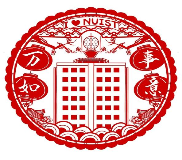

轮廓提取
小夜灯是由多个堆叠但是不遮挡的图层面构成的,首先确定小夜灯的主体建筑,作品在浏览器中搜索南京信息工程大学建筑图片,选择典型建筑:气象楼、长望塔、逸夫楼钟楼剪纸作为素材,将剪纸图案利用软件轮廓提取功能提取出地标的线条进行提取,以气象楼为小夜灯的背景板,在前端图层加入长望塔和钟楼图案,将这些在图样里面排版设计,突出气象楼在学校建筑中的主体地位,彰显气象学科在南信大发展中的巨大作用,为了整体小夜灯美观和保洁,在小夜灯模板的基础上最外面再增加一层亚克力面板,并在面板上雕刻上南信大校训“明德格物、立己达人”,最后在图案设计中加入树木、小鸟等图像,显示南信大活力满满状态。

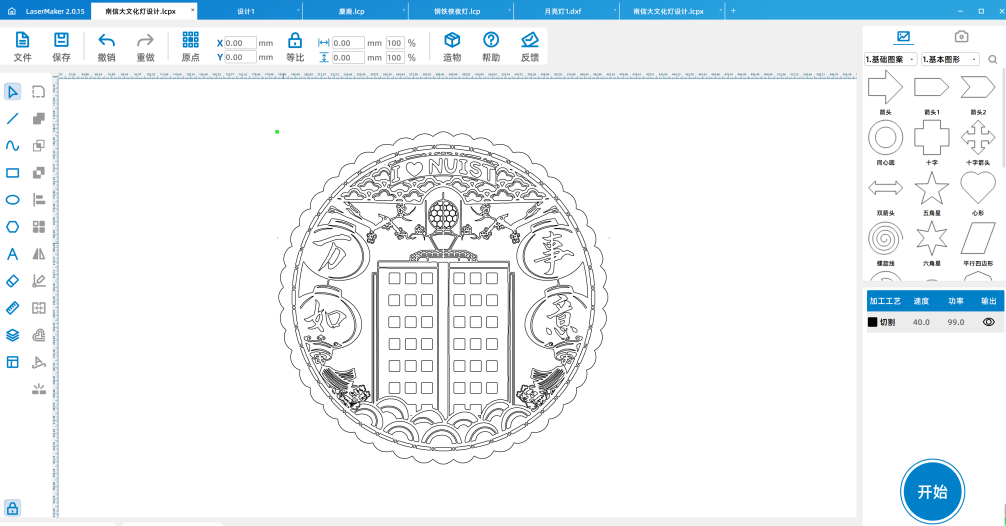

举例:以背景板气象楼为例,说明如何利用laserMaker软件自带轮廓描摹进行矢量图采集,制作气象楼线条图形,相同的方法制作尚贤楼和逸夫楼钟楼的线条图形,进行整体图像设计,完成文化灯素材制作。
绘图
完成气象楼、尚贤楼和逸夫楼钟楼的线条图形,在模板中排好轮廓,在灯具围边上采用软件自带图样素材,然后进行组合,对将气象楼作为灯具主体,采用浅雕方式,黄色图层,放在最后位置,通过空间多层叠加方式,在空间前端添加长望塔和钟楼的建筑,采用描边方式,红色图层,图案设计中添加树木、小鸟等元素,采用切割模式,黑色图层,检查加工工艺的顺序(切割放在最后)并加入水口。

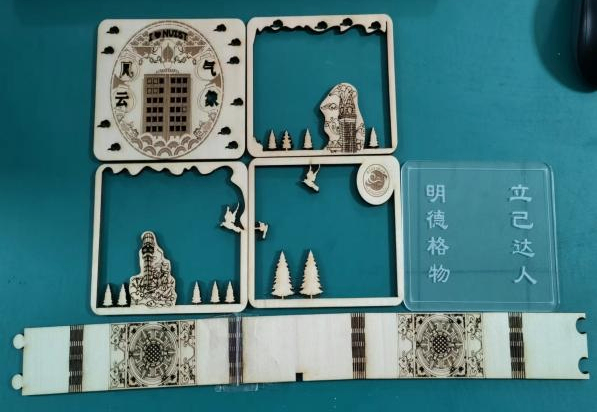

拼装
根据图纸使用切割机切割出作品的各个组成部分将切割好的零件组装为成品的过程。
