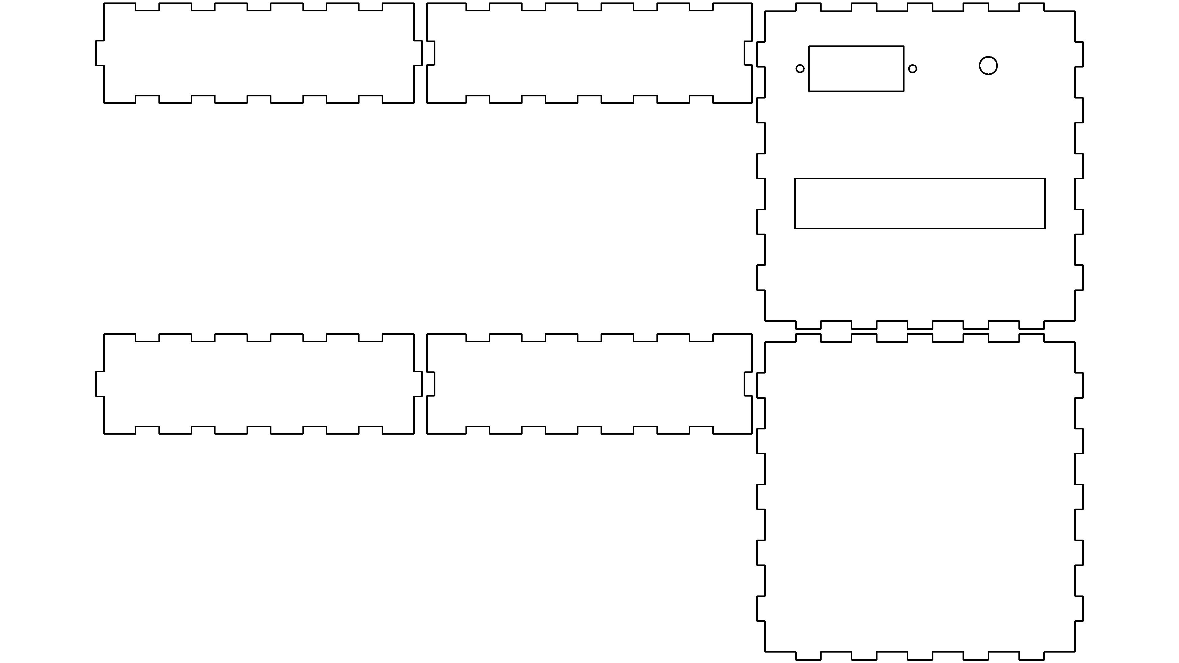

本作品外壳使用3mm 亚克力板材,通过 LaserMaker 2.0 完成结构设计与激光切割加工,组装为一体式透明展示外壳,方便观察内部电路结构。作品是面向视障人群设计的居家点餐交互装置,无需屏幕,依靠实体盲文按键完成操作,适配居家、线下多种场景使用。
设备主控采用 Arduino Uno,搭载 CI-03T 语音播报模块。每一次按键选择菜品,系统都会语音播报菜品名称与相关信息。作品升级新增膳食推荐逻辑,可以按照菜品属性进行分类推荐,例如自动推荐低糖菜品、避开高糖重油菜品,给有高血压、糖尿病等饮食限制需求的使用者提供点餐参考,帮助视障人士独立完成点单,无需他人协助,提升生活自主性。
外壳结构采用模块化拼装设计,亚克力板材开槽定位,方便拆装调试内部电子元件;透明壳体可以直观展示内部接线与硬件布局,适合科创学习与作品展示。整套结构可直接在 LaserMaker 中导出切割文件,便于复刻与二次修改。

  1. 结构:3mm 亚克力拼装外壳,无胶水复杂粘接,拆装方便,透明壳体直观展示内部硬件,适合科创展示。
  2. 功能:纯语音 + 实体按键交互,无屏幕,适配视障用户;增加菜品分类推荐,兼顾健康饮食需求。
  3. 易用:LaserMaker 可直接编辑图纸,便于其他爱好者复刻、修改结构尺寸。
