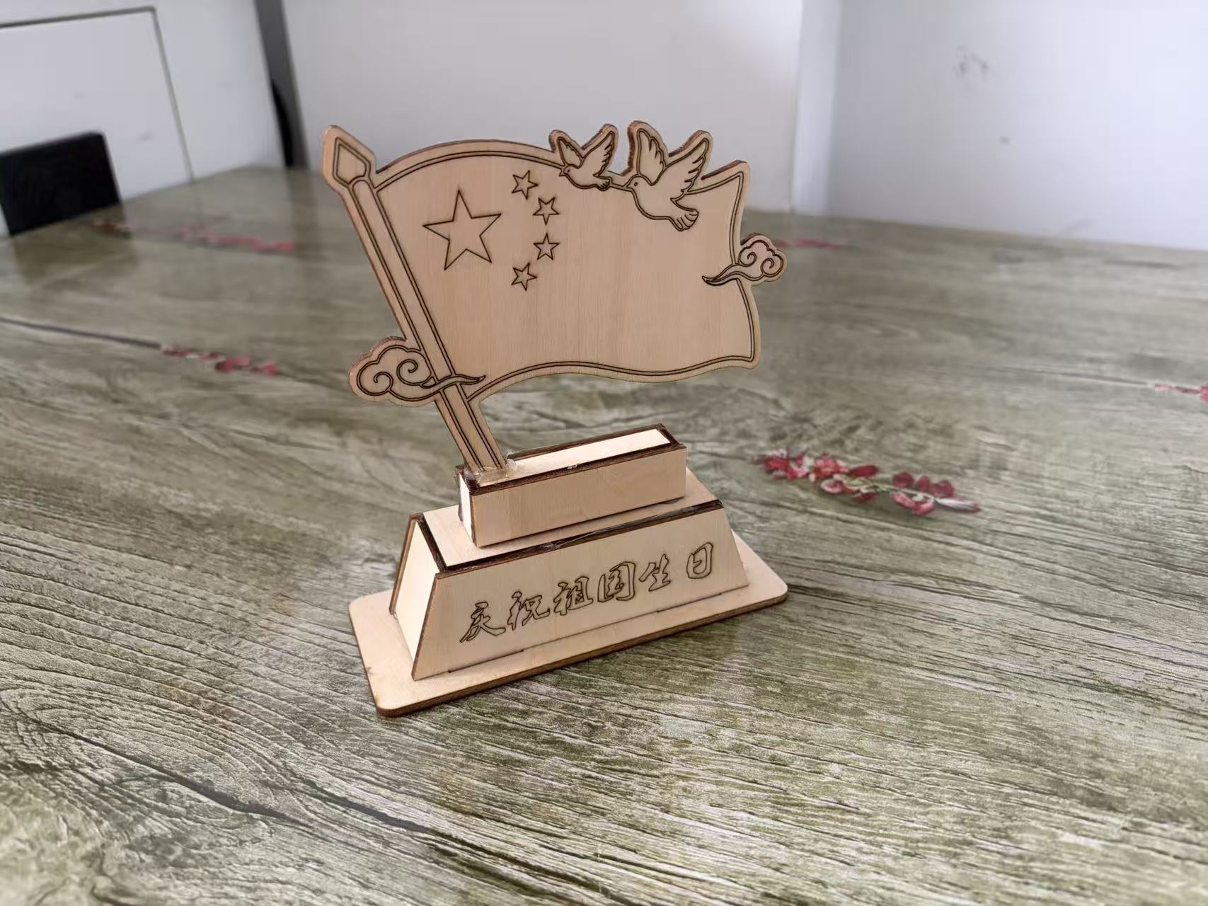

本作品为激光切割木质拼装摆件。以五星红旗、和平鸽、祥云作为核心元素,飘扬的红旗象征伟大祖国,和平鸽代表安宁祥和,祥云承载美好祝福,底座镌刻“庆祝祖国生日”字样。
作品使用木板经激光切割、雕刻、拼装组合完成。在设计制作过程中,锻炼了图纸识图、结构搭建与动手实践能力。以创客手工的方式献礼祖国华诞,表达少年对祖国的热爱,祝愿祖国繁荣昌盛、国泰民安。

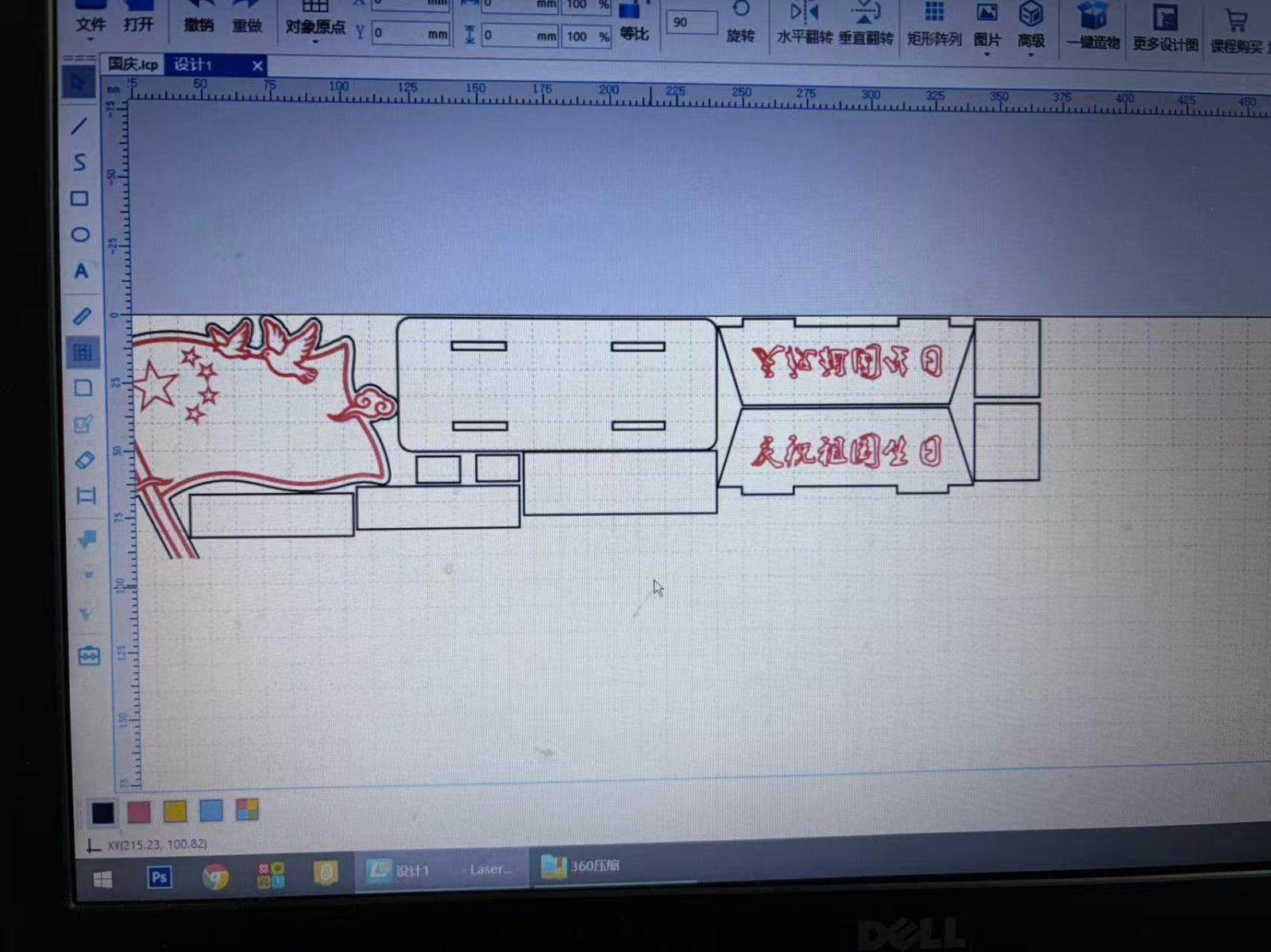

使用绘图软件绘制作品线稿,设计国旗、和平鸽、祥云、底座轮廓与雕刻文字,完成零件拆分与拼接插槽设计,导出可用于激光加工的图纸文件。

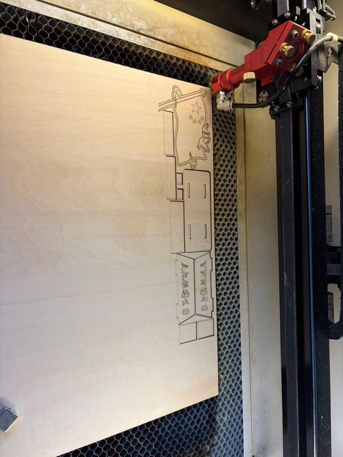

将木板放置在激光机工作台,启动加工。机器完成图案雕刻,再切割出全部零件;加工完成后取出零件,清理木板表面碎屑。

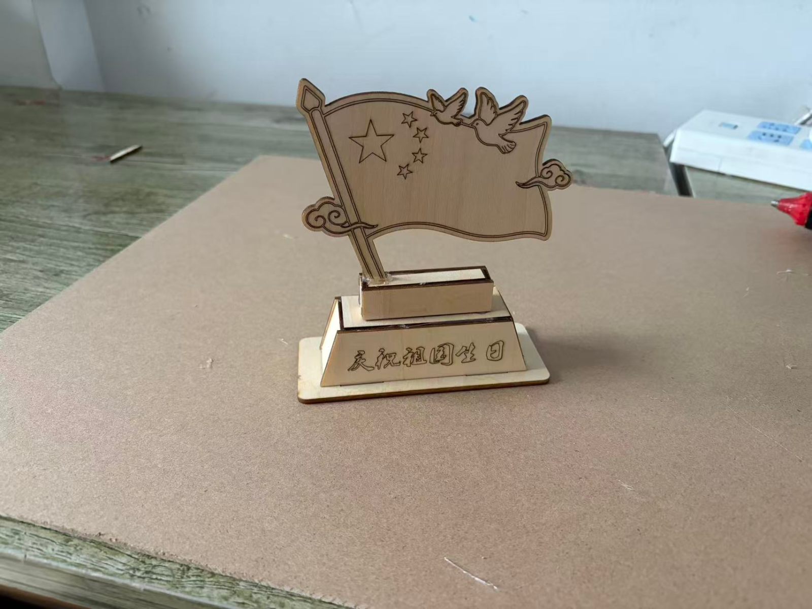

将底座、旗杆、国旗板块依次对准插槽,使用木工胶水进行组装固定,静置等待胶水干透。
检查整体结构稳固性,清理多余胶水,完成【祥云伴鸽,礼赞祖国】爱国主题木质摆件。
